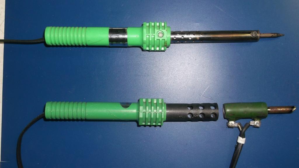

НОВАЯ ТЕМА:ЭФФЕКТИВНЫЙ ЭЛЕКТРОПАЯЛЬНИК.
Пришлось при сборке блока литиевых аккумов (24...28 В, 8 А\ч) применить пайку оловянным припоем. В наличии до пяти паяльников. Но те из них, что по мощнее, (стержни Ф6 или Ф10) уже в своё время укоротились (выгорели) и стали не пригодными из-за перегрева жал. Модернизации не поддавались, и в итоге были разобраны на возможную комплектацию.
Что только в голову не приходило- и заново учиться пайке, делать самому припой, изучать материалы Ютуб. Но там только мини паяльники.
Сегодня я решил поискать в ящиках комплектацию на изготовление тоже мини паяльника, но на стержне мин Ф6 мм. И попадаются мне несколько остеклованных резисторов.
Выбираю в 1 кОм, 7 Ватт. Подумал, не профессиональный получится паяльник, зато свой, ещё армейский, тайный.
И тут, как из рога изобилия, сыпанула комплектация.
В итоге:
- чуть проточенный стержень, жало под 45* в одну сторону, длиной 50 мм,
- резистор длиной 35 мм, внутри Ф5 мм,
- трубка с отверстиями- отрезок от сов. паяльника,
-пластиковая ручка от китайского паяльника.

Re: Спидометры, сварочные аппараты... ну и лигерады
Сетевой эффективный электропаяльник:
- вверху китайский со стальным жалом,
- в низу- подсборка, моя конструкция.

Эффективность достигнута площадью тепло передач контактных поверхностей, массы жала стержня, концентрации тепла в стеклянной оболочке нагревателя.
Добавлено через 3 часа 21 минуту 32 секунды:
ВНИМАНИЕ:
- каплю припоя Ф 12 мм расплавляет за 2 мин. Это отлично.
- предстоит доработка макета как эстетически (замена дырчатой трубки на такую, как в оригинале), а также введение термостойкой изоляции.

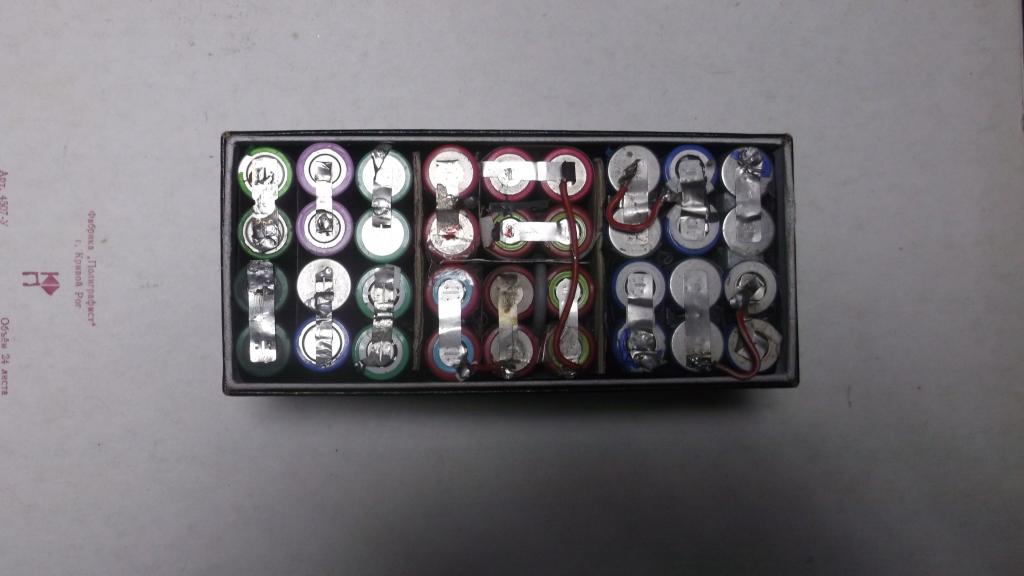

Спаял 2 блока литиевых аккумуляторов, тестировал, выпаивал слаботочные, дорабатывал имеющиеся паяльники.

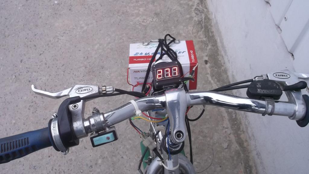

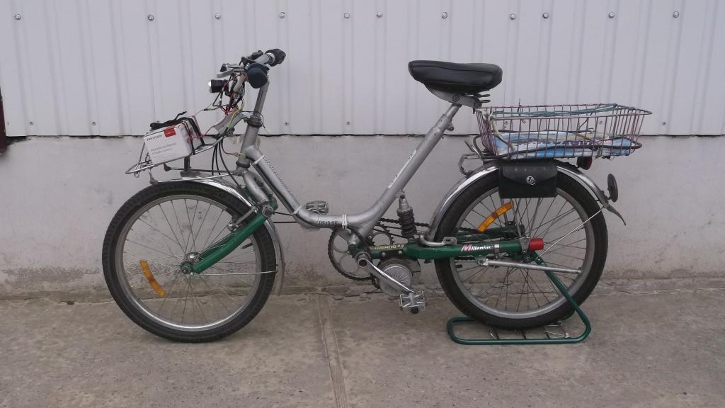

На "Синдроме" блок аккумуляторов и цифровой вольтметр. Январь 2021 года:
Добавлено через 5 минут 59 секунд:
Примечание: подножка съёмная из харьковского багажника на вел в 20". Очень удобно при испытаниях. Даже можно тормозить и видеть просадку аккума.

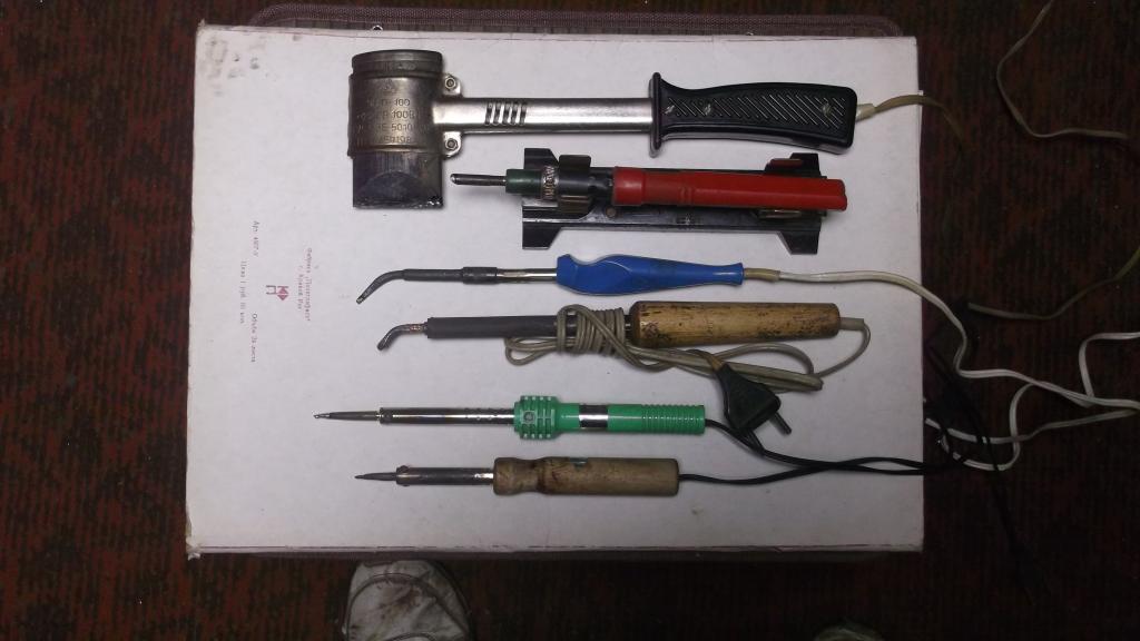

193215 просмотры. Арсенал моих паяльников, сверху вниз:
- 100 ватный, советский, не эффективный,
- мой, эффективный, в доработке, с комплектацией от 60 ватного, красная ручка,
- на 24 В, эффективный при 28...30 вольтах, хорош на вынос и при питании от аккумов,
- 40 ватник, перегревался, вытянуть стержень от перегрева не удалось, оборвал нагреватель,
- китайский 20 ватник (?), заменено жало со стального на латунное, зелёная ручка,
- самый не казистый, но эффективный с медным жалом и деревянной ручкой.
И ещё есть на 12 В, не нашёл.

Вид на вольтмпетр:

3 блока литиевых б/у аккумов по 12 В на 6000 мАч, спаянных на перемычках из полосок, пока в доводке.
Добавлено через 10 минут 32 секунды:
Уточнение: по 24 В, 8000 мАч.

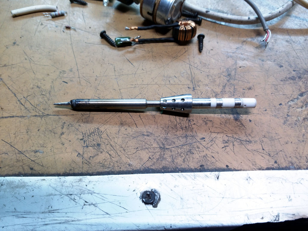

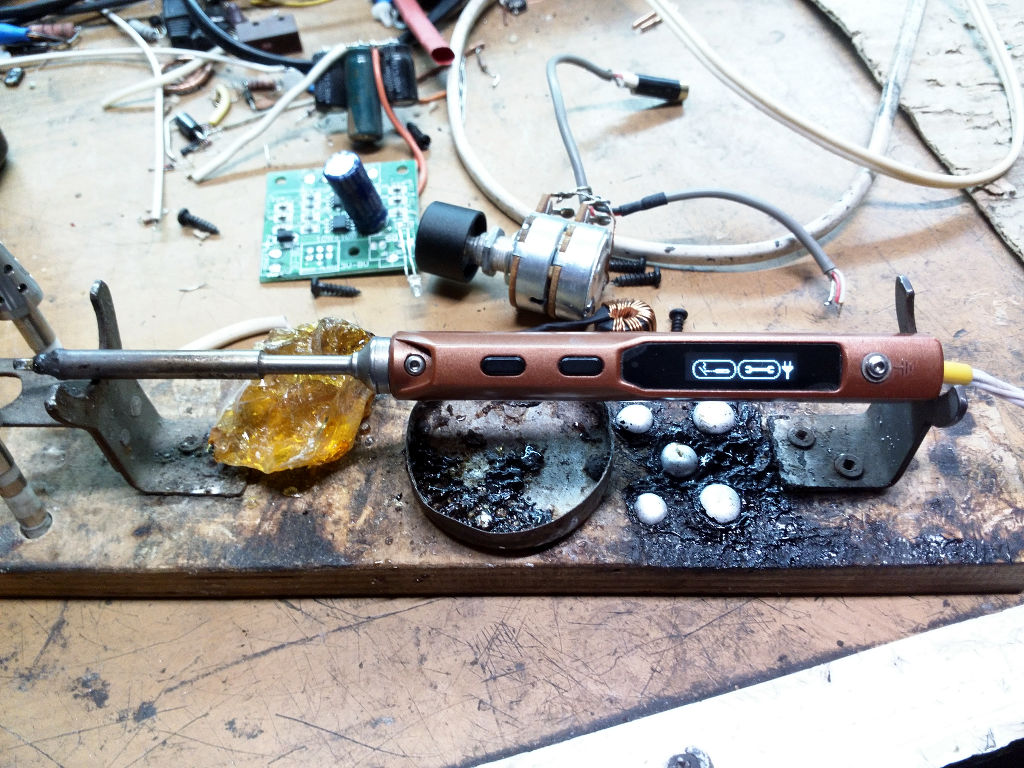

Пфф... Ищите на АлиЭкспрессе паяльник TS100, он работает от блока питания и аккумуляторов 12-24В. https://aliexpress.com/wholesale?SearchText=ts100
На 24В развивает мощность до 65Вт. Самое удобное жало из тех, что пробовал – это D24.

...Спасибо, искать не буду, т.к. у меня есть чем паять на данный момент. Но хочу отметить, что этот паяльник настраиваемый, что делает приятной работу профессионалу. Я же паяю эпизодически и цель моя собрать по дешевле электропривод вела, используя и паяльные технологии.
Вопрос к Вам. Терпимо ли удержать этот паяльник в руках от нагрева?
Мой 24 В паяльник очень был привлекательный, но и очень длинный. Я укоротил трубчатую часть и он стал нагревать пластиковую ручку. Буду его модернизировать. Спасибо за участие.

Ручка TS100 вообще не нагревается, прикосновение к "ножке" жала неприятно, но ожогов не причиняет.
А бывают жала и с такой защитой:
