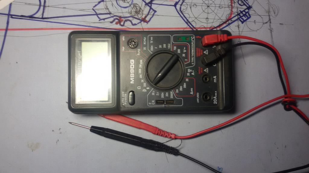

Проверил прозвонку одним красным щупом- работает. И ампераж работает.
Ремонт:
-прозваниваю красным щупом чёрный щуп на обрыв, как,
-чёрный шнур покалываю у концов иглой на её контакт с жилой и меряю,
-контакта не получилось, замучился , и чёрный шнур перерезал пополам,
-контакт нашёл с гнездовым штекером,
-разрезал штекер щупа поперёк у тупого конца до его спицы, и отодвинул пластик,
-где шнур, разрезал пластик вдоль (не простой рез), и извлёк шнур для пайки,
-прочистил внутренности разрезной части сверлением,
-спаял, заправил потрошки, обмотал ниткой и залил клеем.
Добавлено через 23 минуты 5 секунд:
Ремонт чёрного щупа:

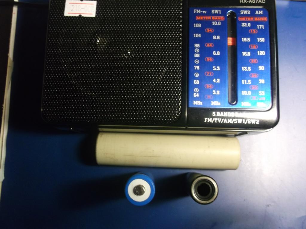

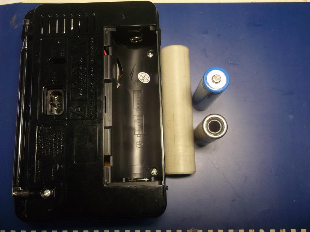

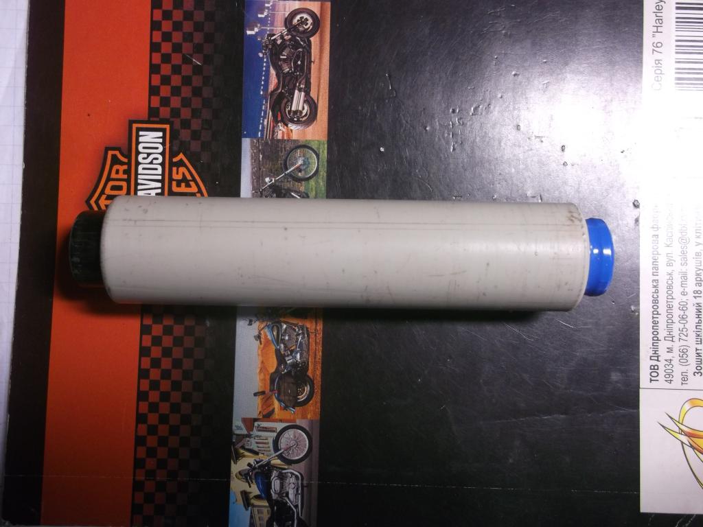

-как запитать радиоприёмник на 3 В от аккумулятора 18650. Потребуется пластиковая водопроводная труба Ф 26 мм и внутренним- Ф 18 мм, а также надставка из металла тоже Ф 18 мм.
Добавлено через 4 минуты 44 секунды:
Фото галлерея на эту тему:
Добавлено через 1 минуту 36 секунд:
Просмотры 160 280.
Добавлено через 9 минут 3 секунды:
Суммарная длина такого блока примерно 120 мм, а пластиковой трубы 105 мм. Это, например, для высококачественного радиоприёмника типа COLON за 218 грн.
Добавлено через 24 минуты 9 секунд:
Дополнительно:
-переходник, стальная труба того же Ф, отрезанная трубогибом.
Для контакта требуется одну сторону глушить металлической вставкой, даже с полоски металла.
Добавлено через 2 минуты 54 секунды:
Ещё переходник:

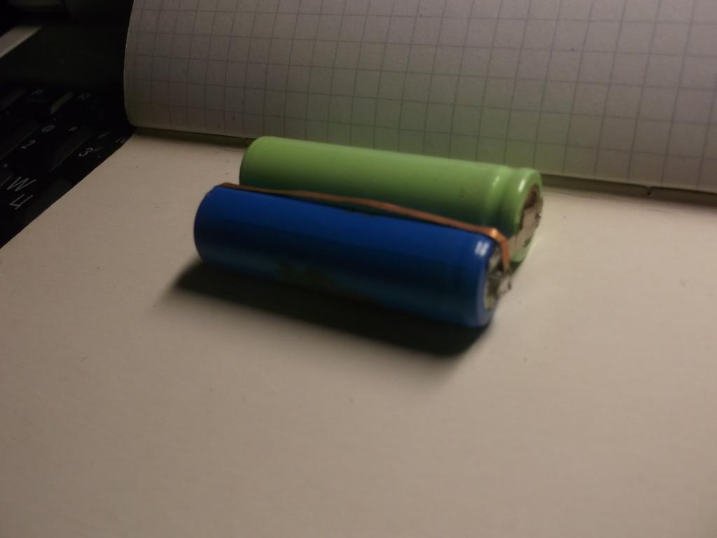

Фото аппарат FUJIFILM заработал на одном аккуме ЛИТИЙ формата АА на 3.7 В, хотя замена прошла испытаниями через последовательные диоды. С начала 3, потом 2 и 1, не работал. А без диодов всё О"кей.
Даю сборку:
- аккум литиевый цвета морской воды,
- болванка- убитый никель кадмий, контакты его закорочены медной полоской.

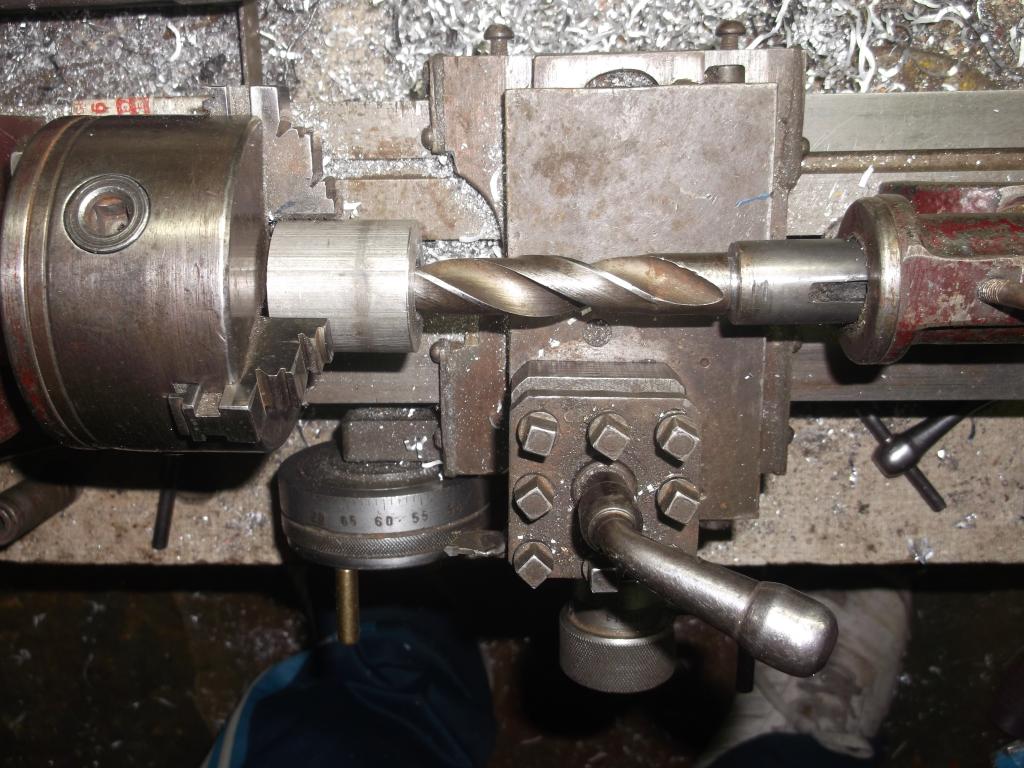

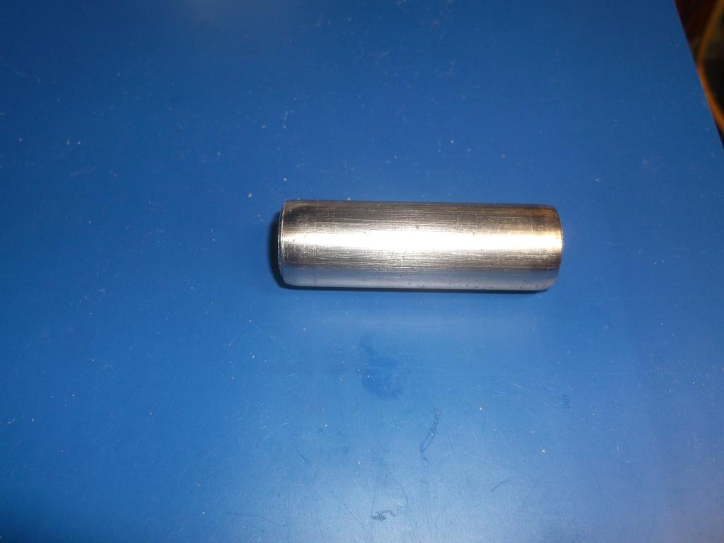

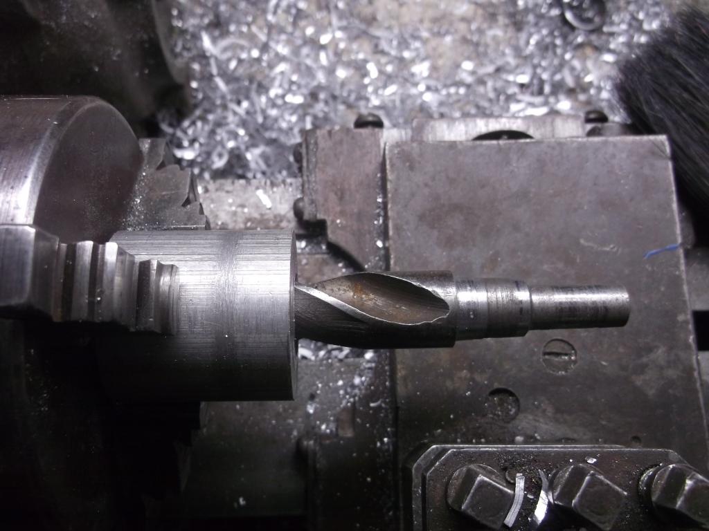

Новая тема:-сверло с комбинированным хвостовиком.
При токарной обработке ал. втулок (на мини станке) размером Ф28хФ18х15 при рассверливании Ф18 сверлом 15, сверло оказалось слишком длинным.
Но его хвостовик был проточен под патрон. Сделать хвостовик конусным, был вариант, но тела было мало. Всего каких то 13 мм.
Раньше конусные втулки 3 размера я делал для 6 мм патронов, заготавливая проточку Ф12 мм. а потом ступеньки и напильник.
Здесь тела не хватило, но конус получился и проточка отв. пошла с переменным успехом. Вариант хвостовика:- цилиндр+конус.
Конус на хвостовике:

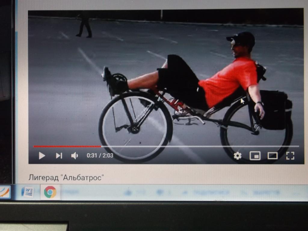

В нашем клубе "Полтавский проект"интересуются лигерадом "Альбатрос", а конкретно, параметрамы передней рамы, где мы находим удачные конструктивные решения.
Помогите найти его описание.
Пересъёмка с Ютуба:
Номер сообщения:#729  Непрочитанное сообщениеДобавлено: Чт ноя 12 2020 21:32
Какое описание? Вот фото в профиль. В любом графическом редакторе образмериваете, выставляете углы и все.
Номер сообщения:#730  Непрочитанное сообщениеДобавлено: Чт ноя 12 2020 22:11
Хотя бы автора, на Ютубе "Альбатрос", есть и возможный автор.

Ищу тему на нашем ФОРУМЕ.
Интересно, как вы это делаете. А то тут есть кнопка "поиск", по слову альбатрос выдаёт 95 ссылок, и все на наш форум.
Номер сообщения:#735  Непрочитанное сообщениеДобавлено: Вс ноя 15 2020 00:57
- По "Альбатросу"- нижний руль в блоке с рамой. Приемлемый трейл и хорошее руление.
МИНУС- как вести вел в руках. Может откидной мини руль- опора навеса.
- по фото в профиль. Очень хорошая жёсткая рама с верхним рулём "баран".
МИНУС- большой трейл, руление под вопросом.
- на нашем форуме я "Альбатрос" видел, но надеюсь на удачу и помощь.
Добавлено через 8 часов 42 минуты 35 секунд:
От Фредди в ЛС, полное название темы "Азовский Альбатрос".
Лично я хочу переднюю раму сделать универсальной- как с креплением с нижним рулём, так и с верхним и на колёсах в 24", которые сняты с "немца ещё в 2017г.

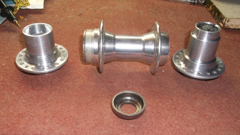

Внимание: иметь в распоряжении окантовку верстака мощным уголком, как у жестянщиков.
Добавлено через 36 минут 51 секунду:
Пропустил главное. РАМА внизу имеет телескопическое соединение: для регулировки на рост и разборки при транспортировки, А ТАКЖЕ для корректировки наклоном передка от увода по профилю покрытия дороги.
Добавлено через 1 час 30 секунд:
Точонка, прошлый век:
Добавлено через 2 часа 47 минут 3 секунды:

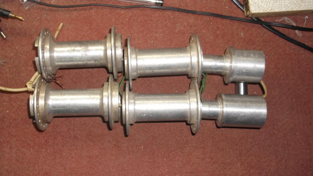

Алю. втулки на зад:
-две задние втулки (на чашках) разрезаются и стыкуются проточками.
-подшипники Ф 30 мм (с катриджив каретки),
-полуоси алю. Ф 16 мм под подшипники.
-хвостовики с длинной резьбой М 16, втулки резьбовые.
Фото галерея:
Добавлено через 2 часа 8 минут 20 секунд:
Алю. круг есть на Ф 16 и 18 мм, между подшипниками проточка до Ф 15 мм, под подшипники Ф 16, стопор- круглое плющенное кольцо и канавка.
На торце солидный шлиц под мощную отвёрку.
Хвостовик резьбовый М 16 длиной 40 мм,
Задняя рама- две половины со вставками, это резьбовые бонки длиной 40 мм с резьбой М 16.
Проблема- соосно вварить, зато экономия в весе.
Андрей, НАРИСУЙТЕ ОСЬ в графическом редакторе- здесь по этому описанию.
Это будет великим НАЧАЛОМ..
