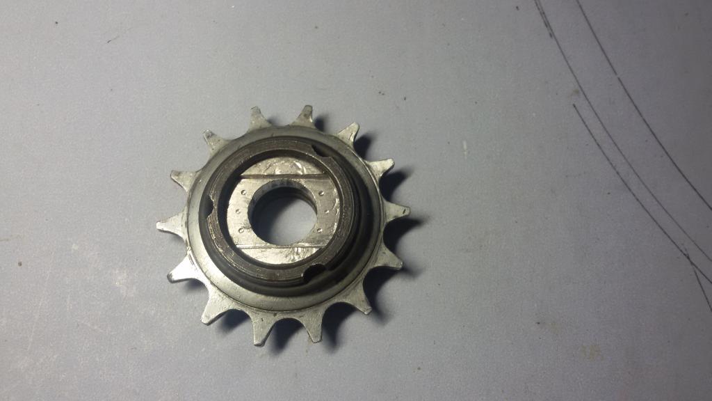

Ещё фото- крепление звезды на 14Т. Использован обрезанный ведущий конус, в который запрессован переходник со "шлицом". Фиксируется штатной гайкой, но на отворачивание.
МИНУСЫ, мало резьбы, точённая деталь (под стольный станок), шлиц вручную, переходник алюмин.
ПЛЮСЫ, отрезать дополнительно снаружи (5 мм) конуса болгаркой и впрессовать новый переходник, более удлинённый.
ППЛЮСЫ, электропривод можно использовать как болгарку с батарейным питанием.

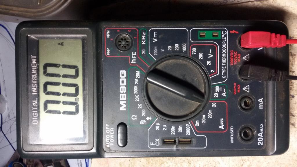

А проблема затаилась в мультиметре M890G:
-не работают показания шкал ампеража, предохранитель и шунт целы,
-"-"-"-"---------200 и 2К------------------омметра,
- аккумуляторы вздутые, но рабочие.
Теперь, как без рук. ПОМОГИТЕ.

Не исправность мультиметра:

Так для измерения силы тока щуп надо переключить в гнездо амперметра.
Номер сообщения:#708  Непрочитанное сообщениеДобавлено: Пн май 25 2020 15:43
Да нет, от больших токов это гнездо уже не работает. Прибор не имеет сгоревших дорожек, придётся ещё до друга в "Радиодетали" обратится.
Номер сообщения:#709  Непрочитанное сообщениеДобавлено: Пн май 25 2020 18:21
Причем тут большие токи? Среднее гнездо - СОМ, справа - напряжение, слева от него написано мА.
А для больших токов самое левое гнездо.

Номер сообщения:#711  Непрочитанное сообщениеДобавлено: Пн май 25 2020 19:12
Dmitriy писал(а):
Смотрим внимательно, что куда включено.
Я не новичёк , имею огромный радиолюбительский стаж. При испытании своего элепктропривода я спалил свой мультиметр.
Схема была типа вашей, только ко вторичке через диодный мост был влючен мотор.
Ток доходил от 2.5А до 4.5А. Внутри прибора обгораний нет, предохранитель цел.
Ещё не работает диодная прозвонка и шкала Ом.
Может у кого то такое было. Разберу ещё переключатель режимов.
А запасной мультиметр я давно подарил, не думая о последствиях

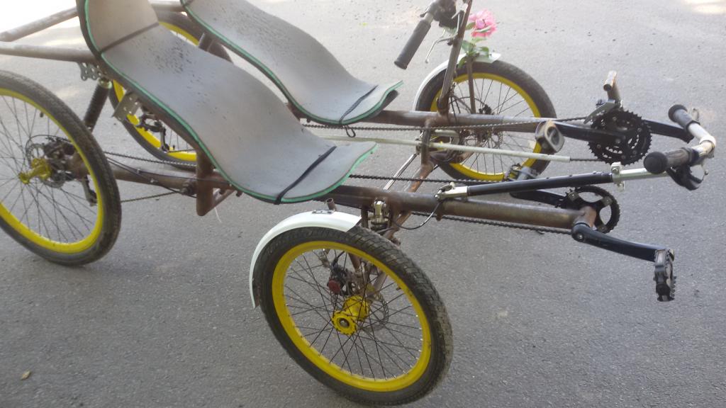

Имею честь показать и рассказать про квад Виталия Семиохина.
Сегодня в "Свято Зелена Неділя", тёплый, в зелени день, прокатились на кваде Семиохина (схема Ганшина) по дорогам Юровки (село в городе). Вы меня знаете, что я очень правдив и скажу честно, что веломобиль заслуживает уважения и есть приоритетным для клуба "Полтавский проект". Публикация есть на сайте, но я её не нашёл, извините.
Я был активным пассажиром, подкручивал по наитию, сам пробовал везти. Виталий лихо закладал виражи, объезжая лужи и колдобины дороги. Как всеподвес веломобиль просто плыл, или летел, и не реагировал на педаляж (раскачку).
Я старался переключаться на синхроность вращения, но чаще выходил на свои 60 об/мин.

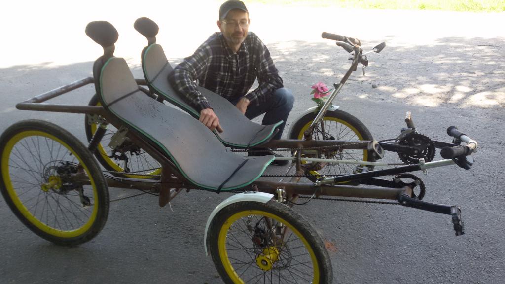

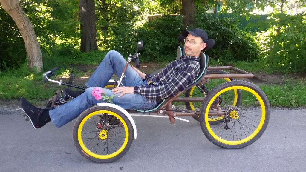

Фото квада:
Добавлено через 43 минуты 21 секунду:
ПЛЮСЫ: плавность хода, без шумность, приемлемый накат. Конструктивные упрощения- прямые участки рамы, прямой привод, сравнительно не тяжёлый (сам заносил зад). Для пассажира сиденье сдвинуто вперёд на 100 мм (как раз по мне. 165 см с подошвой). Сиденья одинаковы, подголовник не был опущен.
МИНУСЫ:
-радиус поворота требует 2 полосы (колея передних=1100 мм),
-сидеть пассажиру, держась за "кочергу", тесно в любом положении,
-мне, травмированному, трудно сесть из-за высоты крепления, как щитков, так и "кочерги".
-задок (контейнер) из толстых труб, визуально не оправдано.
ПРЕДЛОЖЕНИЯ:
-лучше передний привод и ломающуюся раму,
-предусмотреть поперечную откидную дугу для рук, или по бокам "дверные" ручки,
-решить проблему посадки заходом спереди,
-оформить задок кривизной и её протянуть, как дуги теневого тента.
Добавлено через 30 минут 12 секунд:
И главное в МИНУСЕ, не до гружены задние колёса, если в одиночку. Для этого
сократить базу на 250...300 мм, что уменьшит:
-пробуксовку,
-сократит радиус поворота.
Считаю это сделать возможным до покраски.

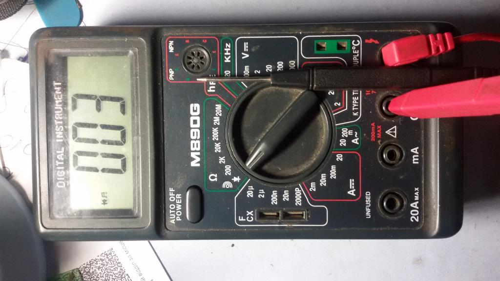

На днях догоняет на "Украине"Гулянок Евгений (продавец и специалист маг. "Радиодетали") и кричит, Мазурчак!:
- я в "Водоканал", уже пускают,
- спасибо за сообщение, у меня протекает счётчик Х/В, разговорились.
Женя, говорю, беда с мультиметром, не работает диапазон измерение тока.
Я прояснил ситуацию, он переспросил, что с прибором мотор работает слабо и дал ответ, что неисправный один из щупов! И правда, т.к. там гореть нечему (по схеме).
Проверил прозвонку одним красным щупом- работает. И ампераж работает.
Добавлено через 8 минут 28 секунд:
Мультиметр и красный щуп:
