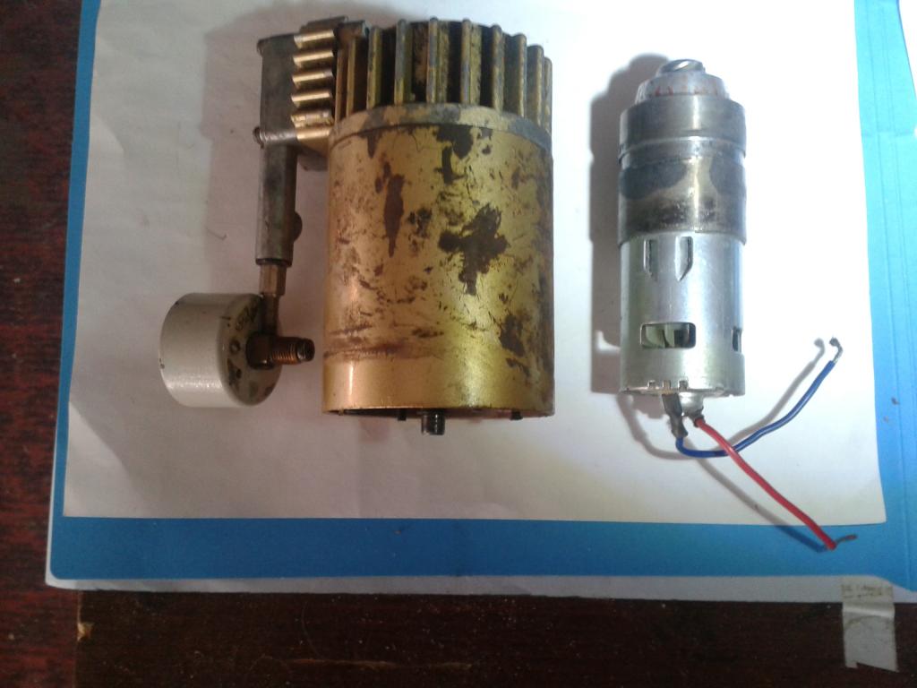

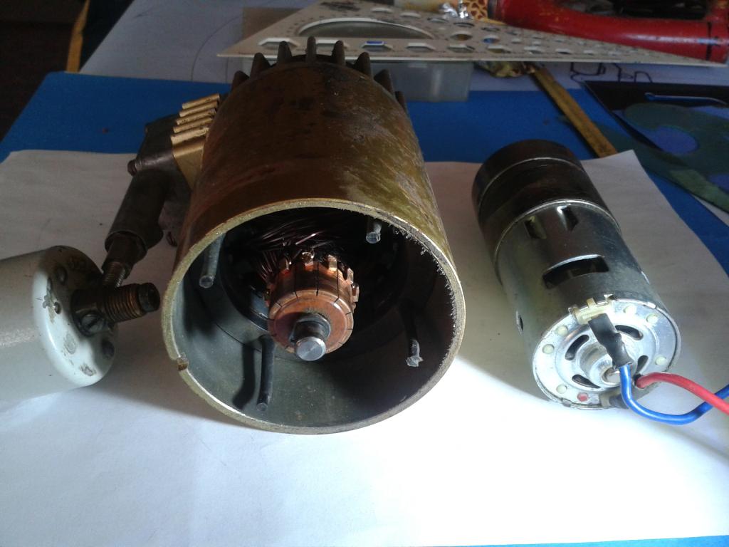

Новая тема: Проектирую "Беговел" для себя, чтобы съехать на подол летом к речке, а оттуда впихнуть его в троллейбус, как малогабаритку.
Сейчас я фактически хромой после падения. Использую "Чоппер" как велобег, отталкиваясь левой ногой. Иногда, когда не очень больно, кручу педали.
Хочу в проект добавить электро привод на коллекторном моторе типа 775. Данных на нём нету. При 12 В на холостом ходу потребляет 1.5...1.8 А.
Если принять, что он развивает 12000 об/мин, то на 1 В/1000 об. На коллекторе 6 ламелей. Мотор я укомплектовал планетарным редуктором, потом редуктор от болгарки, потом цепной релуктор, и ещё в заднем колесе 20" планетарка на 3 скорости, средняя- прямая.
Но есть мотор в авто компрессоре, 12 В и 12 ламелей на коллекторе.
По звуку можно предположить. что его обороты могут составлять порядка 6000 об/мин, что также много. Его вес 1.8 кг.
Как теоретически определить обороты по количеству ламелей на якоре.
Добавлено через 3 минуты 57 секунд:
Фото моторов:
Ещё фото:

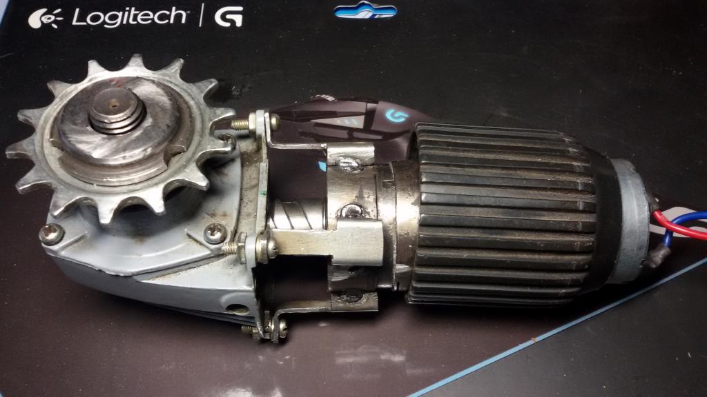

Наконец собрал мотор 775 + редуктор болгарки, новый, т.к. я его когда то купил про запас от разобранной болгарки.
Тестирование от блока питания:
- 13.5 В, 2.25 А- холостой ход, включён через мультиметр (20 А шкала)
- включил напрямую, напряжение стало 14.8 В, ток 3.8...4.2 А под нагрузкой, деревяшка к зубьям звёздочки. Не остановить ни как.
Привод испытывался в тисках и некоторое время на нагрев. Ни чуть не нагрелся.
Управление приводом- от курка шуруповёрта. Радуюсь, что пока без проблем.
Можно привод использовать как болгарку, от батареи.
Добавлено через 4 минуты 16 секунд:
Внешний вид привода:
Номер сообщения:#691  Непрочитанное сообщениеДобавлено: Чт апр 30 2020 23:03
Это вас наверное Модулятор научил так измерения проводить, не по приборам, а "по собственным ощущениям". Можно ведь цепь на звёздочку накинуть, а на конец цепи хотя бы ведро воды повесить. Уже получится измеренный реальный вращающий момент, который можно сравнивать с другими. А "не остановить ни как" - это эмоции. Кстати, не остановить 50-ваттный моторчик - это ещё надо постараться.
Не нагрелся на холостом ходу? А "некоторое время" - это сколько секунд?

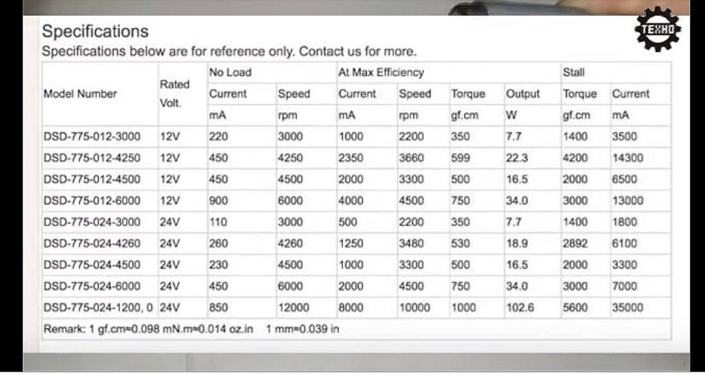

С Первомаем, Владимир!
Поищите свой моторчик в таблице. Может быть у вас такой же монстр!?
https://m.youtube.com/watch?v=EY74qDpvJ28

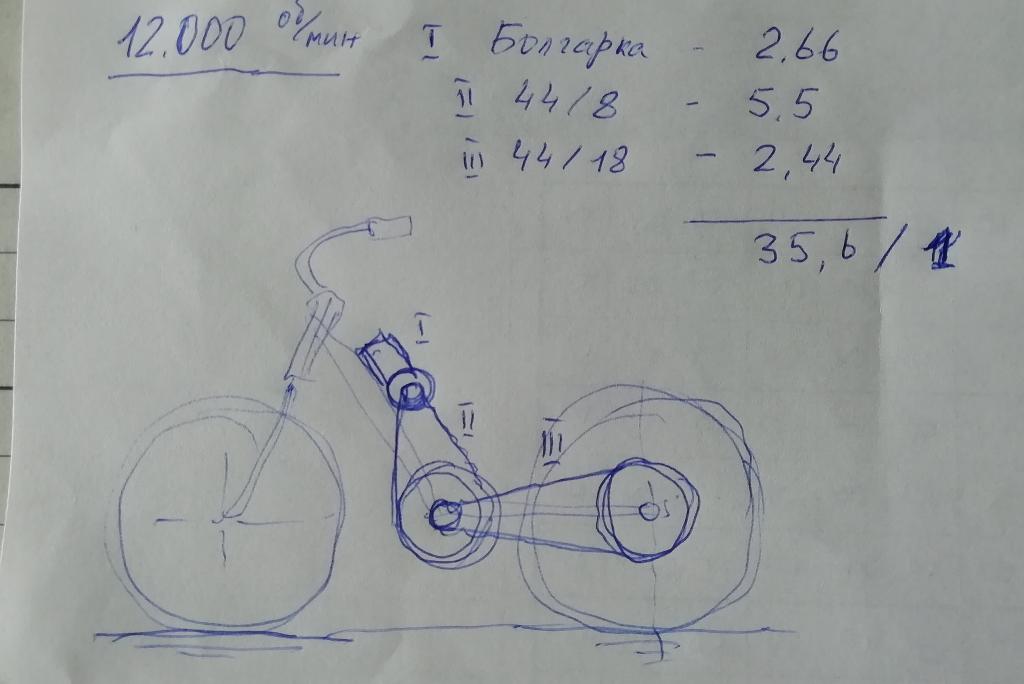

Номер сообщения:#697  Непрочитанное сообщениеДобавлено: Пн май 04 2020 12:42
Владимир, а вы откройте новую тему в разделе "Электротяга" под названием "Электробеговел".
Я насчитал редукцию 35,6.
Это даёт 337 оборотов вед. колеса. В "идеале"!
(для 16" вполне вариант!)
Номер сообщения:#698  Непрочитанное сообщениеДобавлено: Пн май 04 2020 13:15

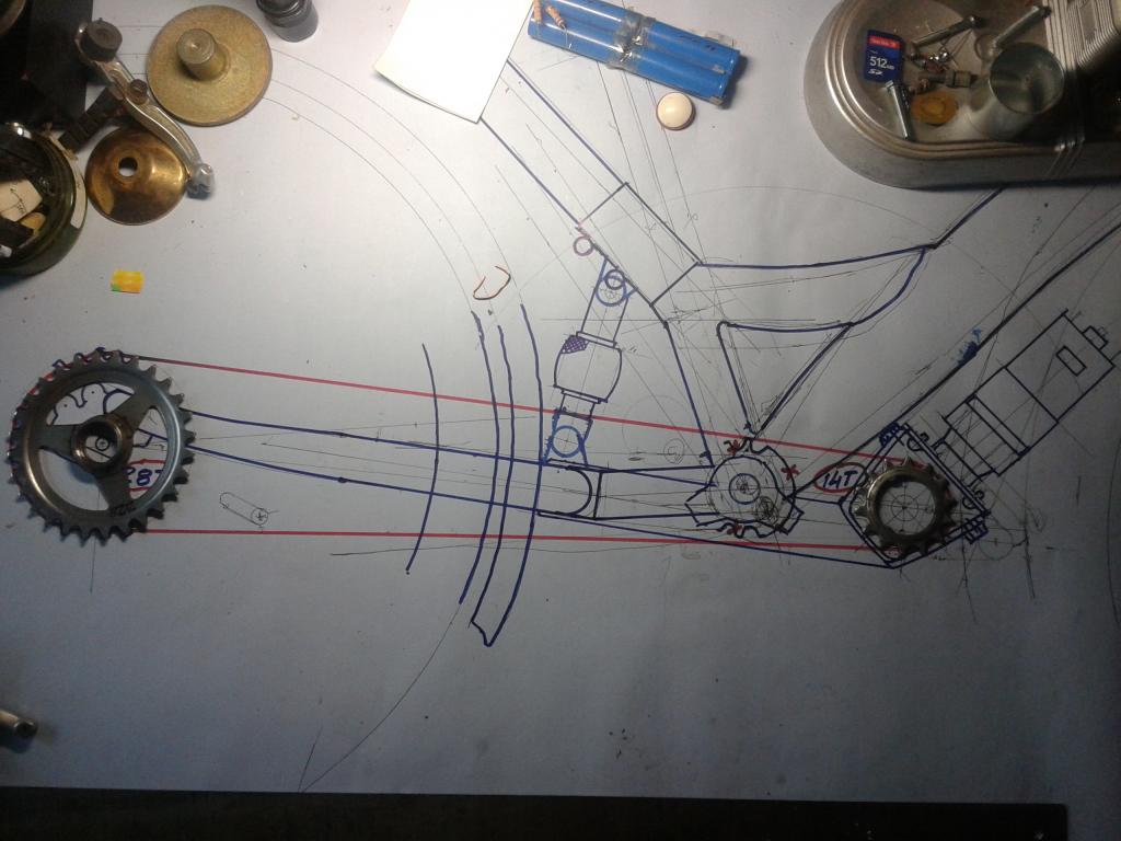

Номер сообщения:#732
Заканчиваю проект шасси "Электробеговела". В Ютубе аналога не нашёл, зато детский электробеговел выпускается серийно.
Добавлено через 56 минут 20 секунд:
По БЕГОВЕЛУ открою тему, не зависимо, как получится с приводом.
Номер сообщения:#735
Алекс, то что ты нарисовал, фактически проигнорировал мою просьбу. И не читал меня здесь. Обидно, так как я не могу удалить всё лишнее. Урезаны мои права.
Добавлено через 12 минут 28 секунд:
Частичный проект "Электробеговела".
Добавлено через 20 минут 56 секунд:
Нет.
Не такая схема:
