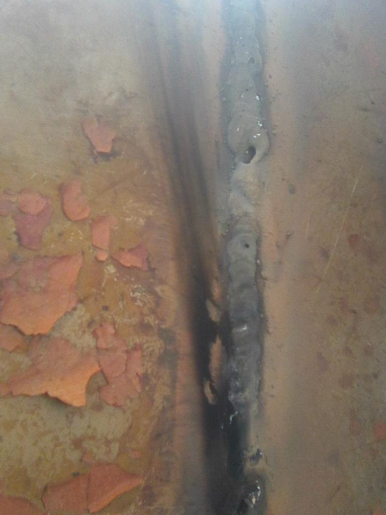

[attachment=0]Кажется начинает получаться варить электросваркой,сталь 1мм вместе с кузовной.

Обычный инвертор,тренируюсь на авто для того чтоб варить веломобили.Электрод двойка.Ток немогу написать так как те значения на регуляторе наврядли совпадает с реальным.

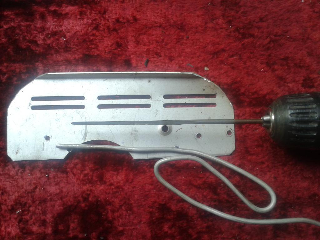

ПРОСМОТРЫ 106215. НОВАЯ ТЕМА: КЛЁПКА.
Если не нашлось алюмин. заклёпок, а есть проволока ф3.8 мм, но нету сверла, то сверлим, например, сверлом ф3.2 мм, а рассверливаем ТРЁХГРАННЫМ надфилем.
Нарезаем штифты-заклёпки и клепаем.

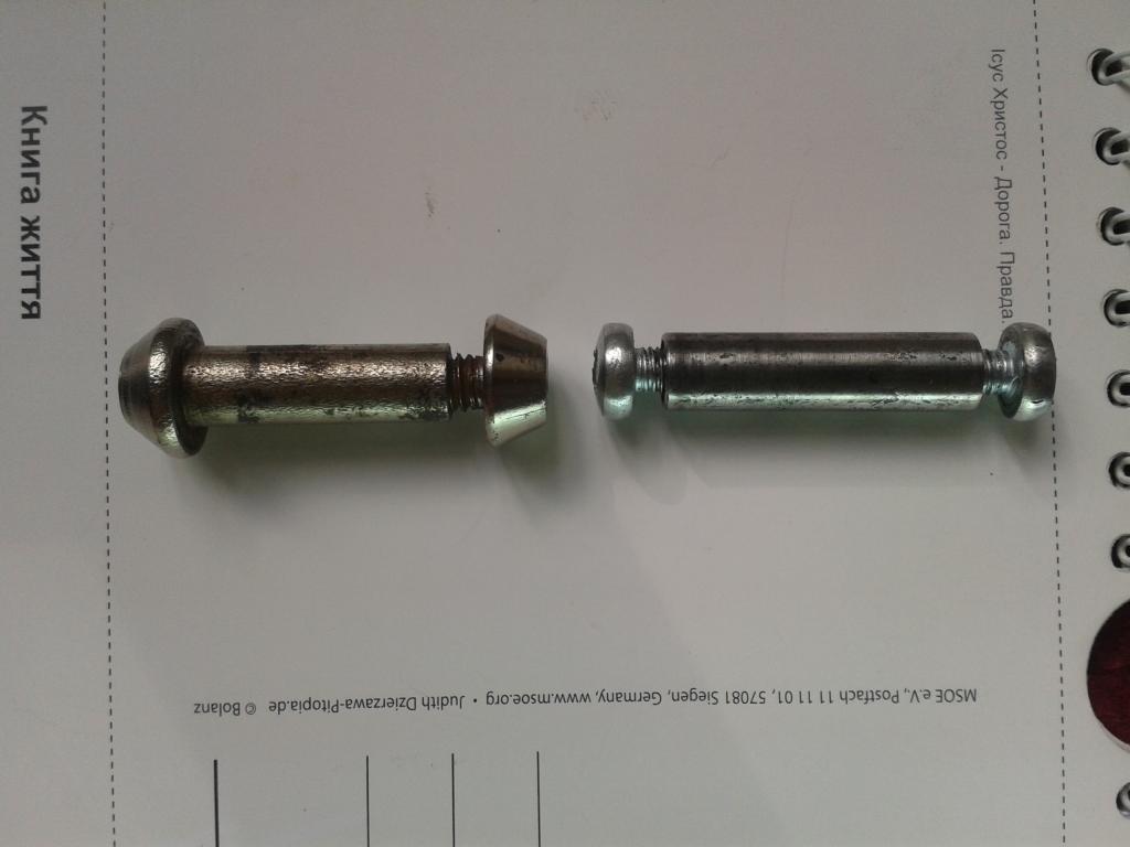

Проосмотры 110480. "ПАЛЕЦ" ДЛЯ АМОРТА. Не давно обслуживал аморт на комфорт-байке путём демонтажа. Как же я был удивлён своей забывчивости, когда обнаружил там пальцы своей работы:
- серийный палец имеет головку под шестигранник, а с другой стороны резьбу внутреннюю М6 под болт с похожей головкой. Эта сторона ослаблена и с временем обкатывается на меньший диаметр, что вносит перекос.
- мой вариант, отрезаем от любого штока (Ф8 мм) палец нужной длины (по серге под аморт) и нарезаем внутреннюю резьбу М5 с двух сторон. Подбираем две шестигранные декоративные головки и вкручиваем их в концы.
Износа на таком пальце нету. Это за 12 лет эксплуатации.
Палец для аморта:
