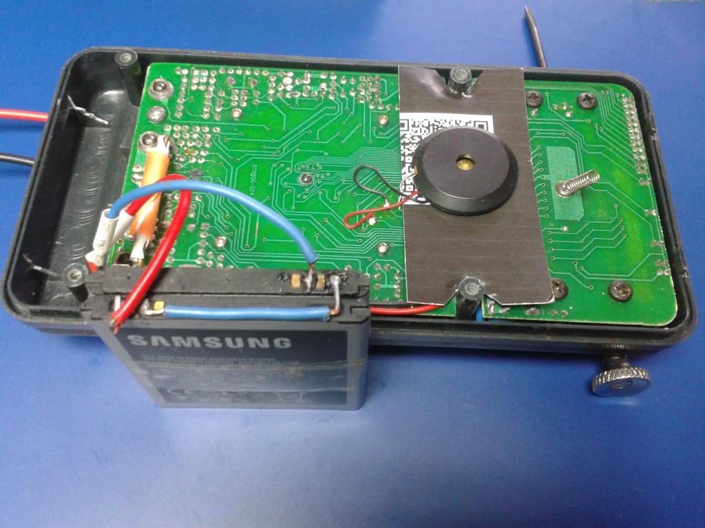

Идея может и не нова=поставить две батареи от мобильного телефона, включённых последовательно.
Пошёл выпрашивать б/у. И повезло на две шт. от смартфонов.
ПРОШЛО 3 дня. Мой мультиметр имеет электронное включение. И хотя прошло очень мало времени, батареи служат исправно, и прозвонка слышна здорово. Рекомендую такое использование аккумов, и считаю этот вариант наилучшим и он есть приоритетом сайта.
КОГДА настанет время подзарядки, я не знаю, но не скоро. Аккумы имеют по 2000 мАч, но они не новые.

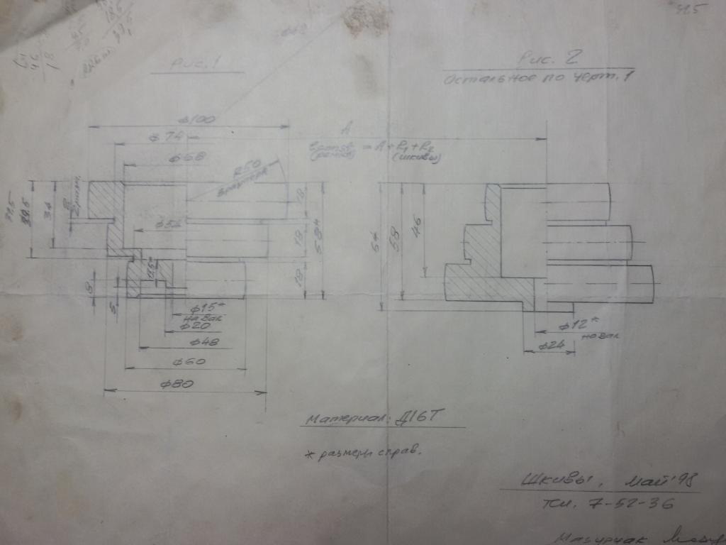

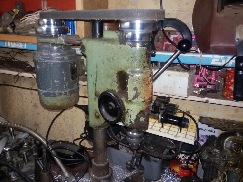

Самодельные шкивы для настольного сверлильного СТАНКА.
Когда-то выменял этот станок за импортную фотокамеру. Огорчала передача на одну скорость, и изучив возможное, нарисовал асимметричные шкивы и заказал изготовление. Всё получилось без ошибок и с плоским ремнём. А чтобы не слетал ремень- шкивы имеют радиусную поверхность сопряжения.
Как работают такие поверхности, до сих пор не знаю.
Добавлено через 22 минуты 11 секунд:
ШКИВЫ:СТАНОК
Добавлено через 11 минут 15 секунд:
ВНИМАНИЕ: при перестановке ремня регулировка натяжения не нужна.
Номер сообщения:#643  Непрочитанное сообщениеДобавлено: Пт янв 25 2019 13:45
Самодельные шкивы .... нарисовал асимметричные шкивы и заказал изготовление
Противоречие, однако. Мне всегда казалось, что самодельные - это то что сам сделал.
Давайте для наглядности изменим систему отсчёта. Представьте себе, что не ремень бежит по выпуклому ролику, а наоборот, бочка катится по бесконечному широкому ремню. Если бочка каким-то образом сдвинется к краю ремня, то из-за разности диаметров, за один оборот её середина пройдёт бОльшее расстояние, чем край, в результате чего бочка слегка повернётся к центру ремня. И будет так поворачивать, пока середина бочки не окажется по другую сторону от центра ремня, после чего процесс повторится в обратном направлении. То есть она будет катиться зигзагом, постоянно возвращаясь к середине ремня.
Так же и ремень на выпуклом ролике постоянно немного съезжает туда-сюда от среднего положения и возвращается обратно.

Номер сообщения:#646  Непрочитанное сообщениеДобавлено: Пт янв 25 2019 20:09
например, отсюда ГОСТ 17383-73
Выпуклость h в зависимости от диаметра D и ширины В шкивов для плоских ремней по ГОСТ 17383-73, мм
Номер сообщения:#647  Непрочитанное сообщениеДобавлено: Пт янв 25 2019 20:12
а асимметрия где?
Полости шкивов. Иначе был бы один чертёж. И можно было так и поступить. Но это усложнило бы чертёж.
Номер сообщения:#648  Непрочитанное сообщениеДобавлено: Пт янв 25 2019 20:25
но это не асимметрия. это ДВА РАЗНЫХ шкива.
вы путаете понятия.
асимметрия - нарушение симметрии, а симметрия - это https://ru.wikipedia.org/wiki/%D0%A1%D0 ... 0%B8%D1%8F
вот асимметрия:

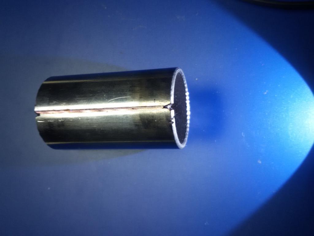

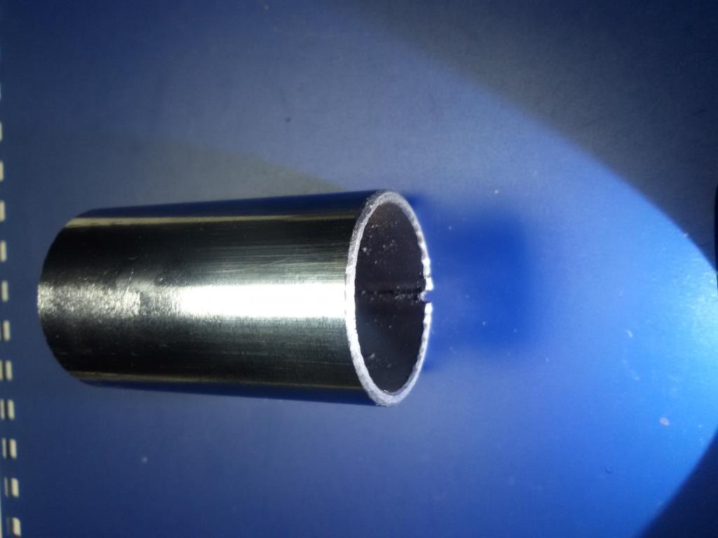

92305 просмотров. Новая тема: ВТУЛКА ИЗ СВАРНОЙ ТРУБЫ.
Например, втулка из отрезка подседельной трубы. Как сделать? Нужно её разрезать по сварочному шву.
Делаем зарез на одном из торцев напротив шва, а в параллелях проводим разметку маркером. Разрезаем одну сторону точно по шву. Зачищаем заусенцы.
Втулка является переходным элементом в комплектации "треугольника" лигерада "ЭПОХА".
Добавлено через 11 минут 58 секунд:
ВТУЛКА

Про ГОСТы я знаю, какой то период работал нормоконтролем. Закончил курсы стандартизации. Шкивы делал на стороне по случаю. Мои чертежи красивее гостовских. Система работает.
Сказал бы спасибо, если бы удалили, хоть бы мужика и клешню.

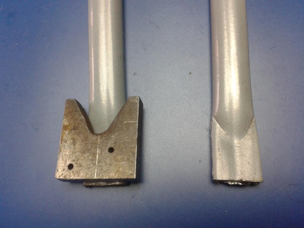

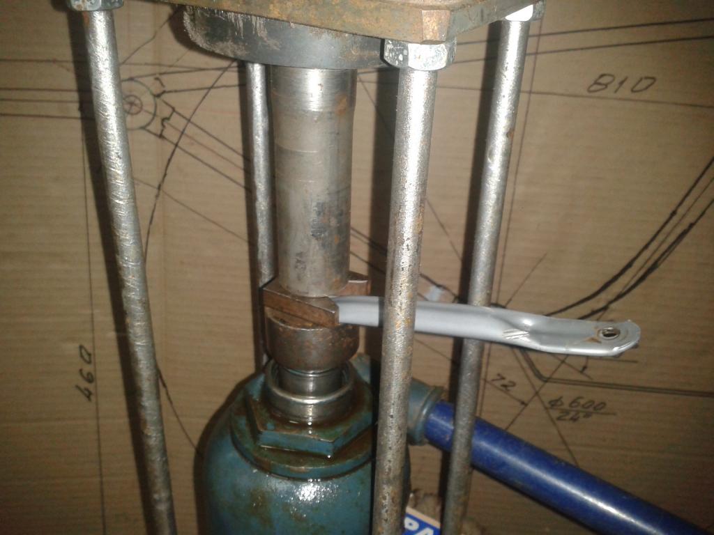

95860- просмотры. Новая тема: ФИГУРНОЕ ПЛЮЩЕНИЕ ТРУбЫ.
Например, конца трубы плиткой 32х32х8 мм с фигурным вырезом 60*х15 мм и радиусом в 4 мм. ПРАКТИКУЮ трубы ф12...18 мм.
РАНЬШЕ применял тиски, но трудно выставлять детали.
Сегодня использовал пресс- на базе домкрата. При этом плитка устанавливалась сверху детали под упор, закреплённым на верхней плите. Для упрощения крепления упора использовал кольцевой магнит.
Добавлено через 19 минут:
Плющение конца:
Добавлено через 27 минут 27 секунд:
Прессование:

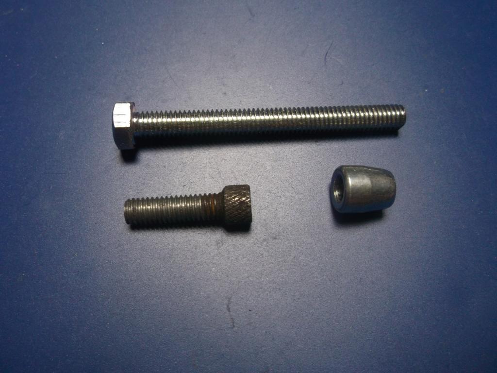

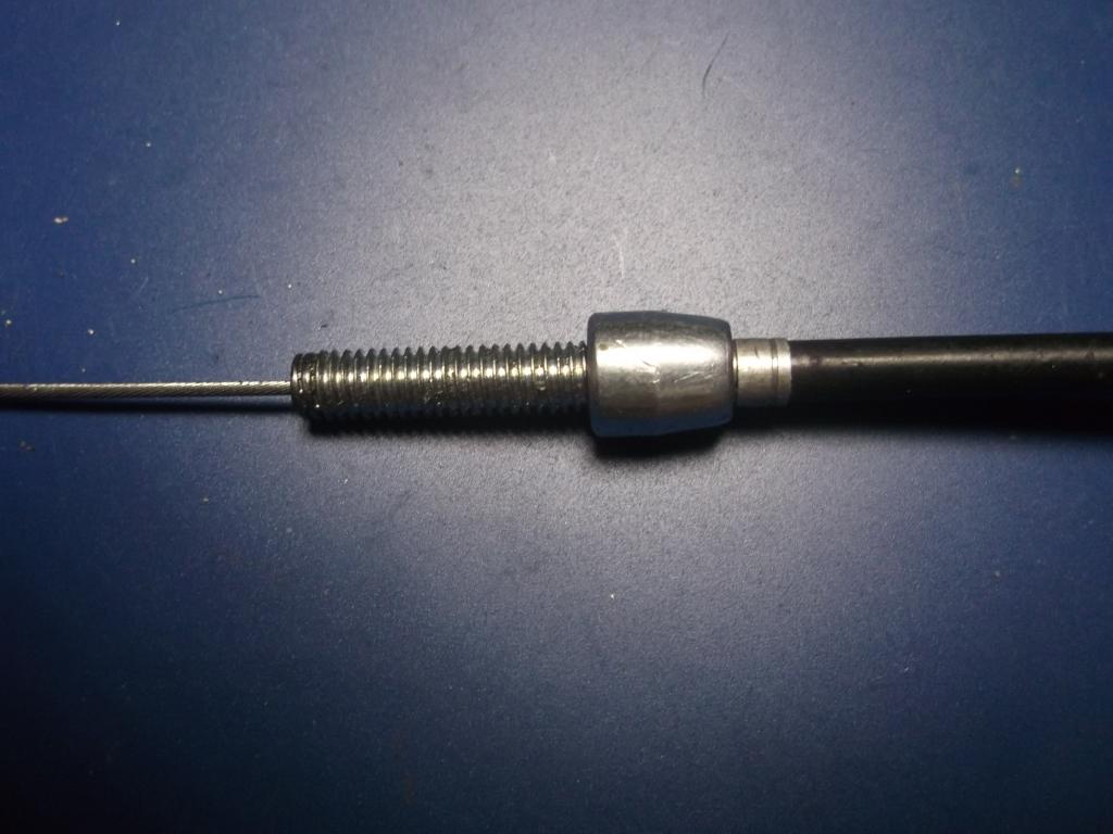

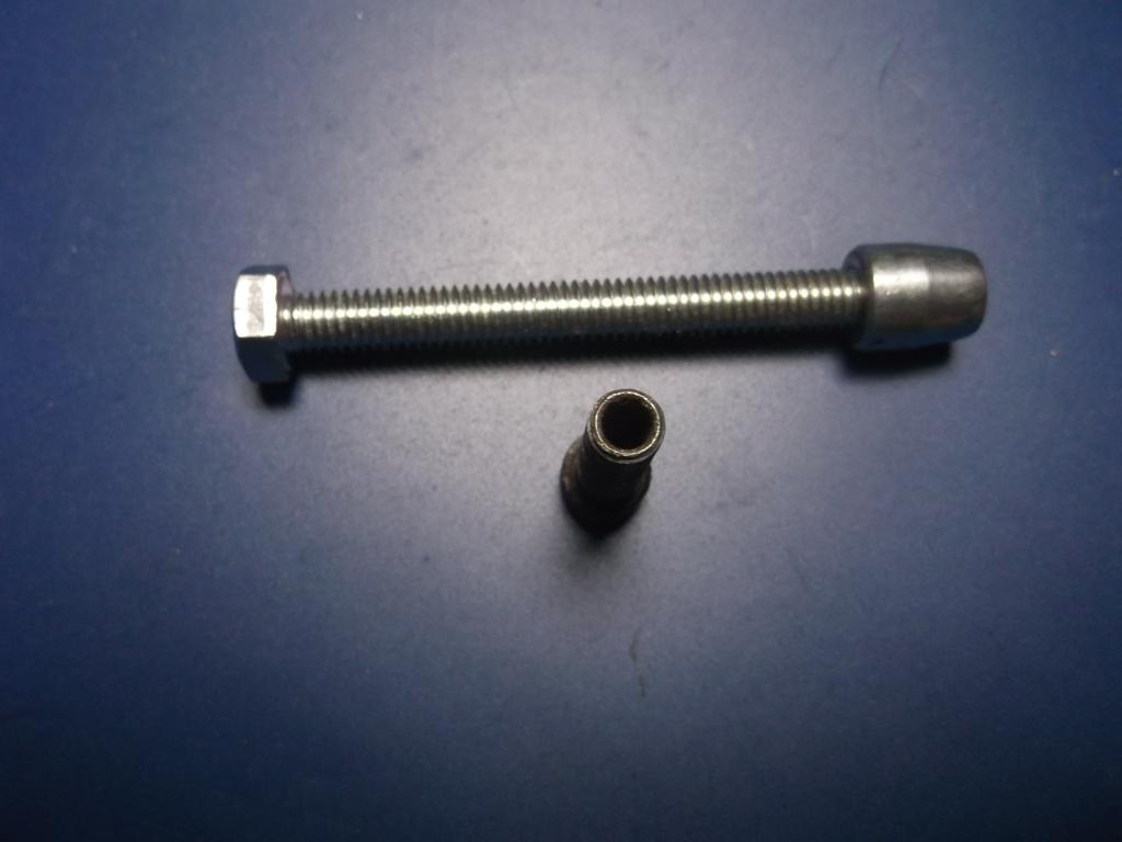

99765 просмотры. Новая тема: САМОДЕЛЬНЫЙ НАТЯЖИТЕЛЬ ТРОСА
Недостатки серийного:
-большой диаметр для троса и оболочки в стержне натяжителя, из-за чего со временем продавливаетя алюмин наконечник оболочки и в отверстие стержня выходит спиральная внутренняя часть оболочки.
Не компентентному пользователю очень трудно догадаться причины неэффективного торможения и отсуствие регулировки.
Кроме того, в головке натяжителя не глубокое охватывающее углубление для наконечника оболочки.
-новый натяжитель состоит из резьбового стержня М6 и длиной 28 мм с просверленным отверстием в 2 мм.
-он вворачивается на супер клею в бонку от ободного тормоза.
-бонка со строны шестигранника рассверливается под Ф5.5 мм.
Добавлено через 6 минут 5 секунд:
САМОДЕЛЬНЫЙ НАТЯЖИТЕЛЬ ТРОСА:
Номер сообщения:#659  Непрочитанное сообщениеДобавлено: Чт апр 11 2019 00:25
Сообщения: 14154
Он стандартный, 5 мм, и диаметр концевиков такой же, я про нормальные, которые не алюминиевые. Чтобы не устраивать мудовые страдания со сверлением внутри детали с уже нарезанной резьбой (как это сделать точно - та ещё задачка), надо просто взять готовую крутилку от старого убитого заднего переключателя. Это как раз тот случай, когда не надо изобретать готовые стандартные серийные детали.

Номер сообщения:#660  Непрочитанное сообщениеДобавлено: Чт апр 11 2019 01:32
Мне приходится иметь дела с обеиими вариантами. Ещё эта херня на вибрейках, ну просто убивает.
У меня подопечная велосипедистка, попробуй докажи.
Там же и не видно ничего, я и так часто ставлю своё что есть, чтобы сторонам не тратится.
Добавлено через 19 минут 24 секунды:
Согласен, но я уже всё повыкручивал, а впродаже не видел. Я эту крутилку использую, как упор, и на привод планетарки, добавляя гайку и хомутик.
Спрошу у Семиохина.
Бонок мне он сыпанул, если бы связал, а так эта попалась под руку и за час с лишним уже фоткал.
