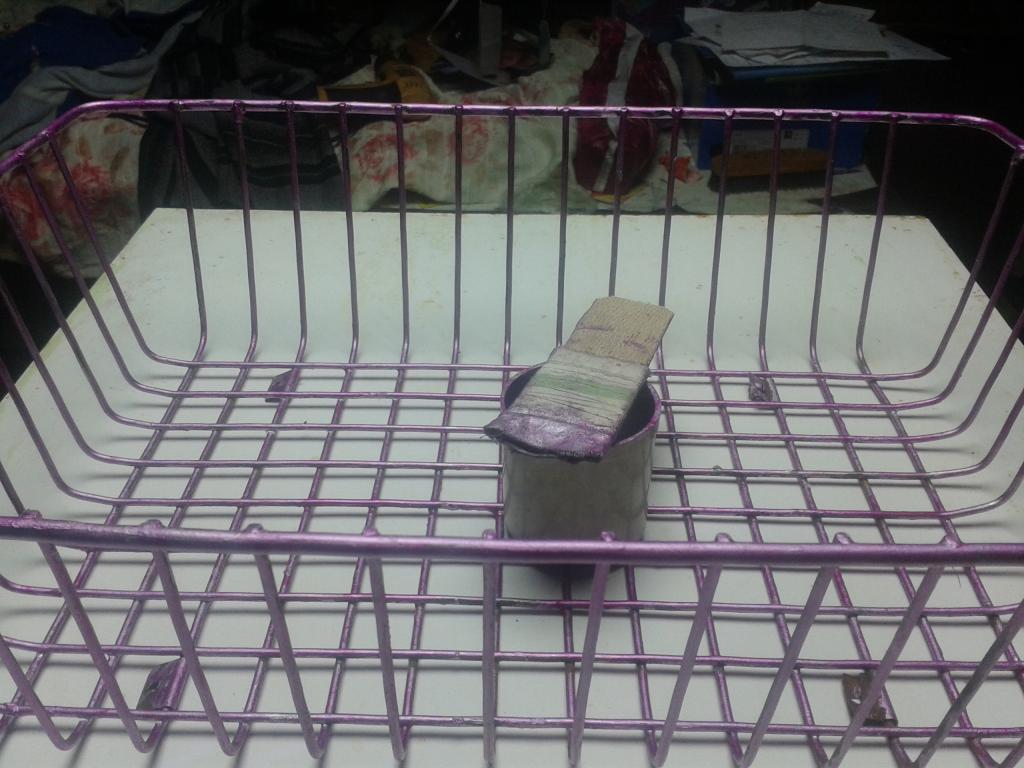

Решился покрасить корзину багажника, но своим способом:
-изготовить серебрянку- качественную, нитролак быстросохнувший и стойкий
-такой попался, но цветной
-кисть тряпочная и широкая (описывал уже здесь)
-показываю результат- ногтём шкрябается
-есть ли в кого хороший рецепт этой серебрянки.
Фото корзины:
Номер сообщения:#622  Непрочитанное сообщениеДобавлено: Сб ноя 17 2018 08:34
Так жидкая эпоксидка и пудра. Эпоксидку 646 развести.
Номер сообщения:#623  Непрочитанное сообщениеДобавлено: Сб ноя 17 2018 09:40
Эпоксидка-
оба компонента?
Номер сообщения:#624  Непрочитанное сообщениеДобавлено: Сб ноя 17 2018 12:16
Ну да, смола и отвердитель.
Номер сообщения:#625  Непрочитанное сообщениеДобавлено: Сб ноя 17 2018 21:33
два баллона спрея - серебряный цвет и лак.
Номер сообщения:#626  Непрочитанное сообщениеДобавлено: Сб ноя 17 2018 22:01
Серебрянку использую огнеупорную. А сын красил диски автомобиля, было нормально, а закрепил лаком, и всё потемнело, как в грязи стало.
Добавлено через 34 минуты 23 секунды:
Когда-то мне привезли немного абсолютно прозрачный лак для серебрянки, и саму серебрянку разведенную. Использовал с хорошим результатом. Но рецепта не было. Что помню, так это запах спирта, и я его применял.
И ещё. Мы все реставрировали велосипеды для продажи и кооперировались. Моим мини краскопультом и его серебрянкой была покрашена рама- загляденье. Но просьба- дать рецепт, сказал, что это его "фишка".
Ещё знаю, что художники пудру дополнительно перемеливают, и что она темнеет.
У меня в руках полимерный универсальный супер клей "Дракон", прозрачный, 0.5 л, можно разводить денатуратом, полимеризуется сам по себе. Попробую развести этиловым спиртом, или растворителем.

Номер сообщения:#628  Непрочитанное сообщениеДобавлено: Вс ноя 18 2018 06:46
Спрей, более стойкая, лучшая адгезия.
Номер сообщения:#629  Непрочитанное сообщениеДобавлено: Ср ноя 21 2018 01:49
Кстати, о Драконе. Это клей ПВА, только не эмульсия в воде, а форменный раствор в спирте. И скорее, в изопропиловом. Отсюда и густота и он не такой аппетититный, как водочка :icon-mrgreen:
Как высыхает, белеет, становится жестким (хрупким).
Так что лучше специальную краску-адгезив, а сверху слой яхтенного лака. Полумат либо шелковистый глянец.
Однако тот цвет, на который вы надеетесь, будет только у чистого покрытия. После покрытия лаком цвет потемнеет.
Так что самый надежный выход подказал Олег: эпоксидка + прозрачный отвердитель + 646 + серебрянка.
Если цвет особой роли не играет, есть эмаль хорошего качества ТМ "Днепровская вагонка". Там хороший лак, мелкий перетир, быстро сохнет, малый расход. Я красил раму лигерада. Это конечно не автоэмаль, но выглядит на уровне промышленной покраски.
Номер сообщения:#630  Непрочитанное сообщениеДобавлено: Сб дек 01 2018 02:02
Спасибо, попадётся- куплю.
О "драконе"- Ваша информация под сомнением. Подобным клеем я ремонтировал корпуса скутеров- изнутри сетка из под паяльника и клей. Прозрачный и не хрупкий.
Добавлено через 26 минут 42 секунды:

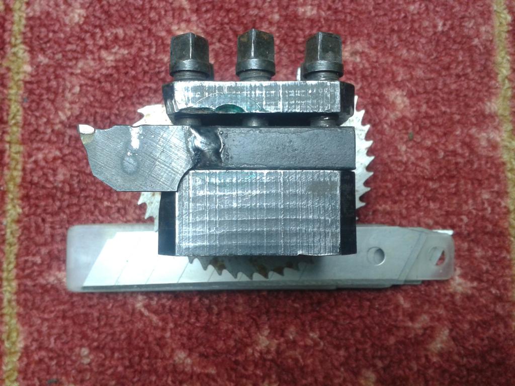

НОВАЯ ТЕМА. ТОКАРНЫЕ РЕЗЦЫ. У меня самодельный токарный настольный станок. Проблема отрезных резцов была всегда. Помог ЮТУБ, но решение у меня по изготовлению более простое.
БЕРЁМ убитую циркулярку Ф 180 мм с напайками, вырезаем головку резца и привариваем к оправке 8х8 мм. Ширина напайки около 3-х мм. Пробовал на алюмине. Вибрирует. Переточил на двухсторонний проходной.

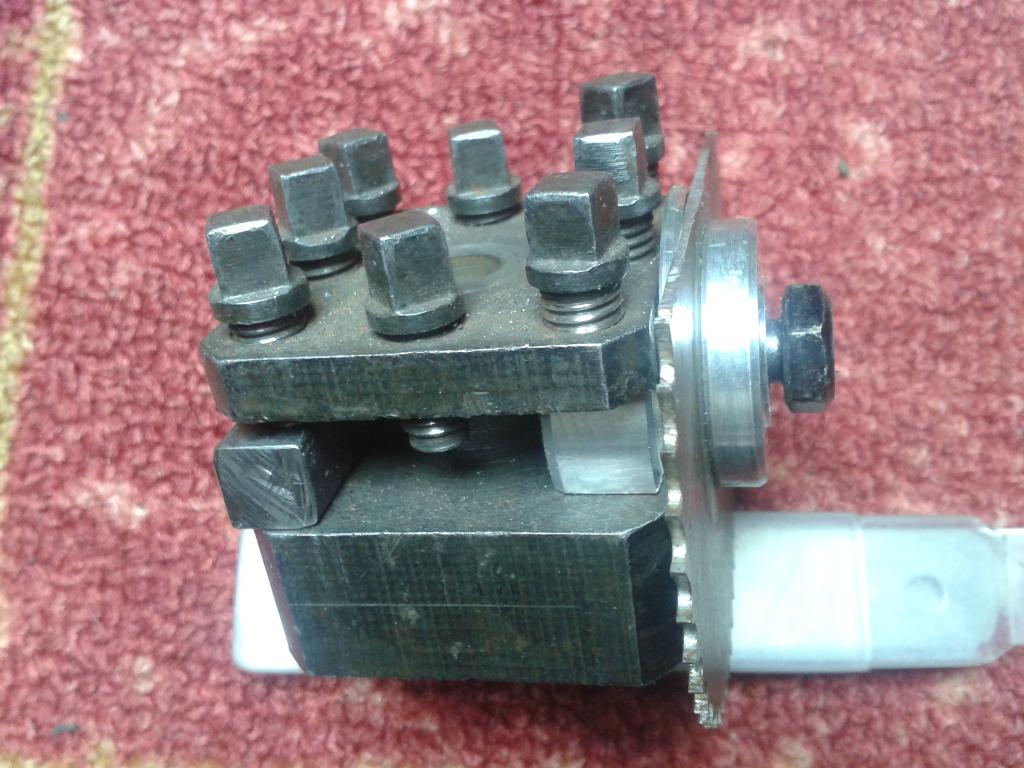

ОТРЕЗНОЙ РЕЗЕЦ из дисковой фрезы ф 77 мм и толщ. 1.6 мм. Жалко портить было такую редкую фрезу, да ещё с посадочным ф на болгарку (22 мм). Сомнения были о порезке отрезным диском. Резался легче этот "быстрорез, чем обычная сталь, просто на "ура". А можно было и не резать.

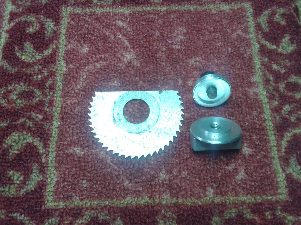

Дальше изготавливаем из люмина оправку для этого уже многозубого резца, монтируем фрезу и закрепляем в резцедержателе станка. Режет, как по маслу, никогда я раньше не испытывал такого удовольствия.
Примечание:- фиксация фрезы- на отв. ф 22 мм, а зажим- болтом М8, и не провернёшь, гарантия.
Это главное моё отличие. Но многозубый резец только не для калёнки.
Резец в разобранном виде. "Квадрат" выпиливал вручную. Отличие- нет проблемы установки резца по центру обрабатываемой детали.
Добавлено через 5 минут 18 секунд:
Многозубый отрезной резец из фрезы:

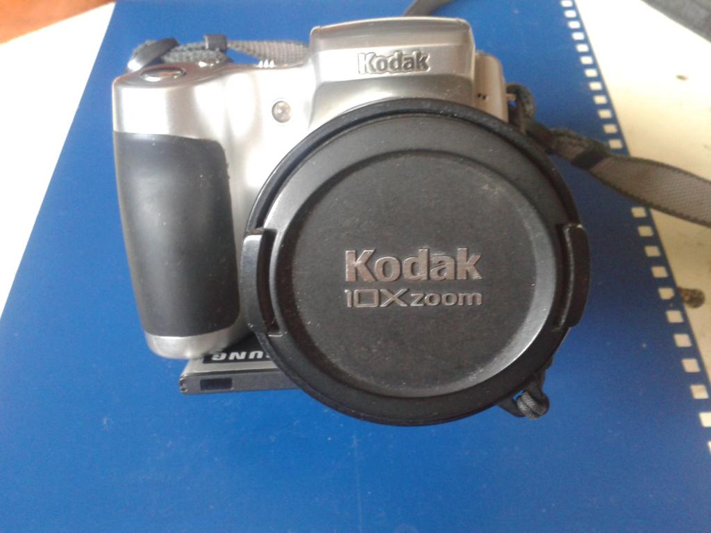

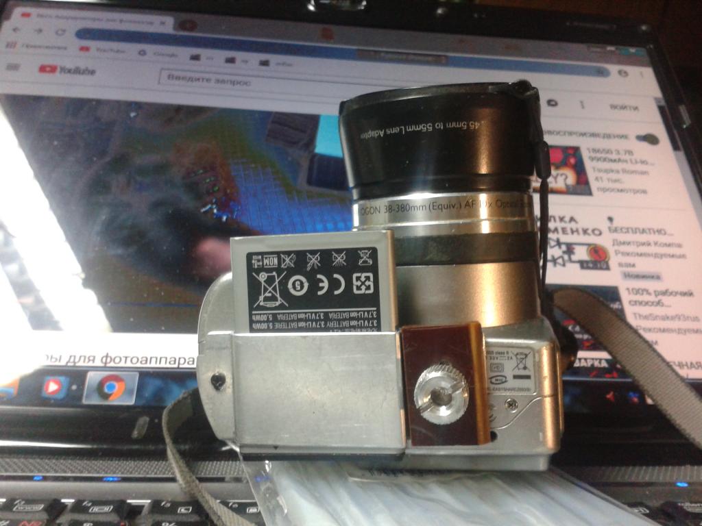

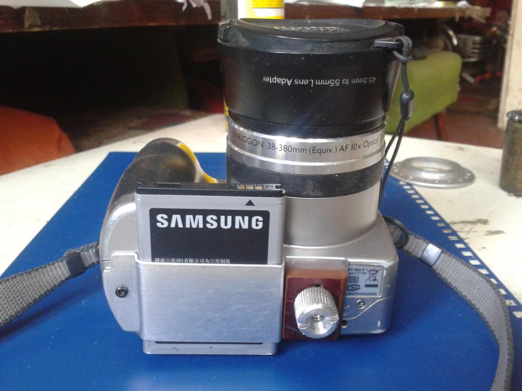

NiZn ХОРОШИЕ АККУМУЛЯТОРЫ ДЛЯ ФОТОАПАРАТА. НОВАЯ ТЕМА.
Все мои аппараты бездействуют из-за уже негодных аккумов. Снимать мобильным, что сейчас, не всегда удобно и рисковано из-за его стоимости.
Для своего "Кодака" я искал несколько решений по креплению наружного питания
и выбора аккума. И кадмий-никель и литиевые, а выбрал от мобильного на 1350 мАч от "САМСУНГ" и уже удачно закрепил на корпус.
Напряжение 3.7...4.2 В, погасить до 3-х В думаю кремниевыми диодами. Ток, потребляемый аппаратом где то порядка 100 мА.
Крепление наружного питания:
Добавлено через 11 минут 33 секунды:

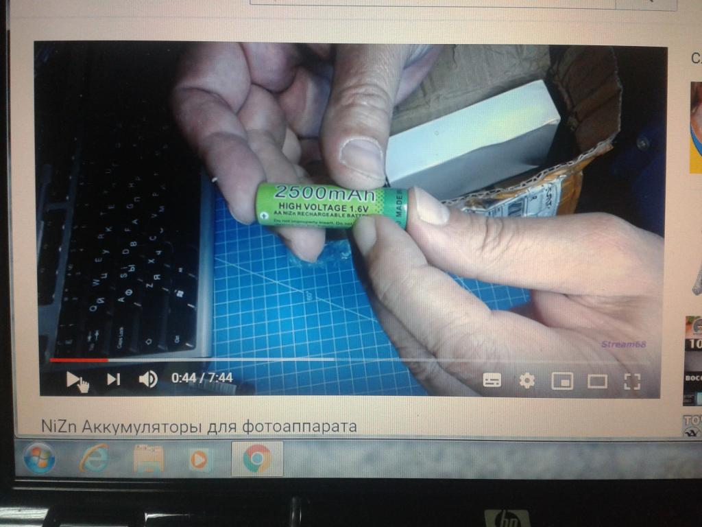

И уже удачно закрепил на корпус, как уже поздней ночью наткнулся на новые для меня NiZn аккумуляторы формата АА на 1.6 В. См. ютуб.
Добавлено через 13 минут 16 секунд:
Не понятная химия. На аккуме надпись иная.

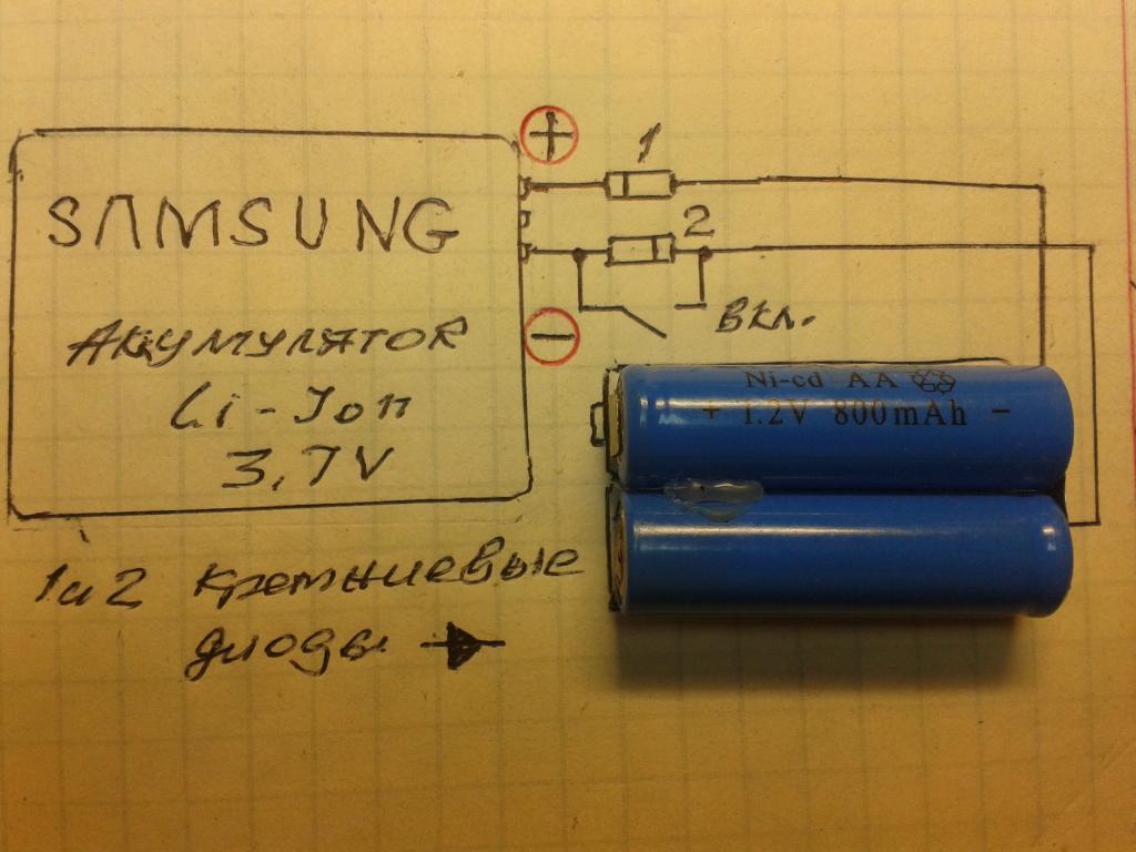

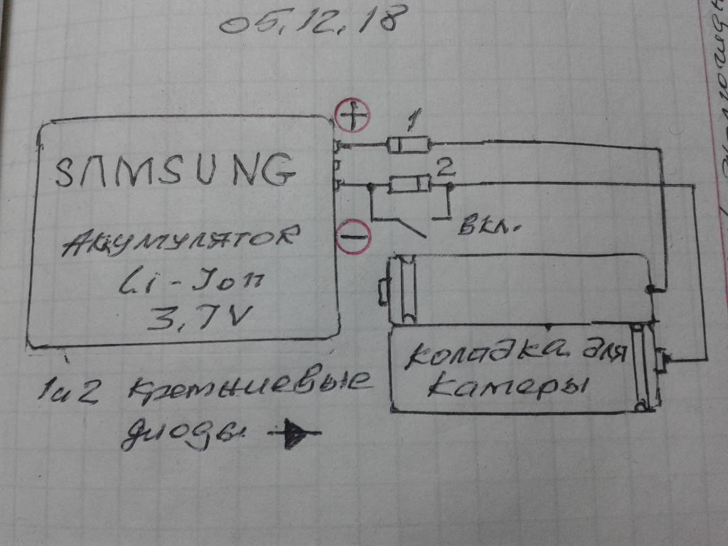

Расчёт схемы питания. Дано U=4.0 B, было 3.0 В, нагрузка 0.1 А (100 мА), найти R?
Разница напряжений 1.0 В. Нагрузочный резистор=1.0 В:0.1 =10 Ом. Резистор удобно заменить двумя кремниевыми диодами, включёнными последовательно. На них суммарно упадёт 1.2 В. А если подсядет источник питания, то один диод можно закоротить переключателем.
Номер сообщения:#632  Непрочитанное сообщениеДобавлено: Пт дек 07 2018 18:55
Схема подключения. Обладает новизной- закорачивание диода.
Добавлено через 3 минуты 30 секунд:
Извините за корявость. Может кто заменит лучшей графикой.

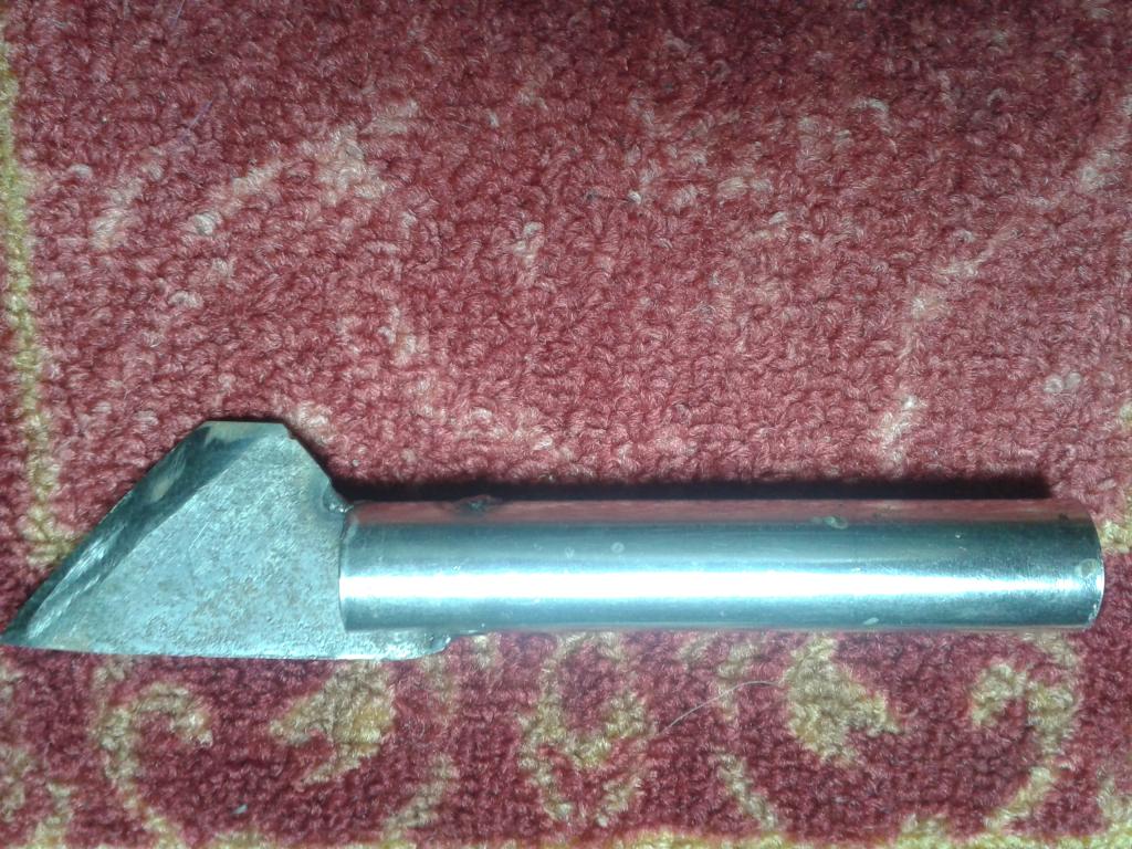

НОВАЯ ТЕМА. Ручка к ножу из быстрореза:
-обрезается на ноже место стыковки
-надрезается вдоль трубка по месту стыковки
-собирается и заваривается, надевается трубочка.
Примечание. Нож имеет хвост напильника. Но я его не использовал.

1. диоды обозначаются так:
2. вот копеечный, но очень полезный модуль понижающего преобразователя https://ru.aliexpress.com/item/LM2596-D ... 30344.html
вход: 3-40V
выход: 1,3-30V
нагрузка 2А
Номер сообщения:#634  Непрочитанное сообщениеДобавлено: Сб дек 08 2018 04:14
вообще-то,
1. Диоды обозначаются так:
Спасибо, Алексей. Я владею информацией. Графику выложил, но не по стандарту. Подпирала другая тема, но поспешил и насмешил. В схеме могут применяться и 2 резистора вместо диодов.
2. Понижайки некуда цеплять. Проблема, с чего сделать колодки. Это "соединители" вместо двух батареек. Пробовал просверлить батарейки. Потекло, но не у всех.
Пока отложил, мучаюсь с фотками. Завидую профессиональным снимкам.
Номер сообщения:#635  Непрочитанное сообщениеДобавлено: Сб дек 08 2018 10:22
некуда цеплять
в смысле некуда? у вас нет места 43*21*14 мм? а провода к клеммам можно и кольцом от велокамеры прижать или изолентой :mrgreen:
остальной ваш текст вообще не понятен. о чем это и зачем.

ДОПОЛНЕНИЕ. В камере есть отсек для двух элементов АА. В руках у меня сборка из двух аккумов в "0" этого формата. Я их разъединяю и по очерёдно закорачиваю (+ на корпус) и получаю две болванки для использования подвода напряжения внутри отсека. Остальное по структурной схеме.
Добавлено через 2 минуты 41 секунду:
Структурная схема:
Добавлено через 24 минуты 1 секунду:
О понижайках-повышайкх. Я владею информацией. Заморачиваться на погашение 1 В кропотливо. Вот в мультиметре при работе измерения токов быстро садятся "Кроны". Вот туда нужна повышайка с 3.7 В аж до 9 В для замены "Кроны". Места хватает для аккума 18650 и платы.

ФАЙЛ-другой ракурс, слева внизу видны контуры внешнего аккума. 2018-12-08 11.36.25.jpg
Добавлено через 15 минут 30 секунд:
и выбора аккума. И кадмий-никель и литиевые, а выбрал от мобильного на 1350 мАч от "САМСУНГа" и уже удачно закрепил на корпус.
Покупать новые аккумы нет смысла из-за дороговизны. И ещё-от мобильного аккум хорошо разместился и удерживается самодельной алюмин. планкой и крепежом. См. первое фото.
Беру паузу.

Ещё фото снизу- крепление: точная планка из листа, винтовой прижим и шуруп в крышку отсека. 2018-12-08 13.26.18.jpg

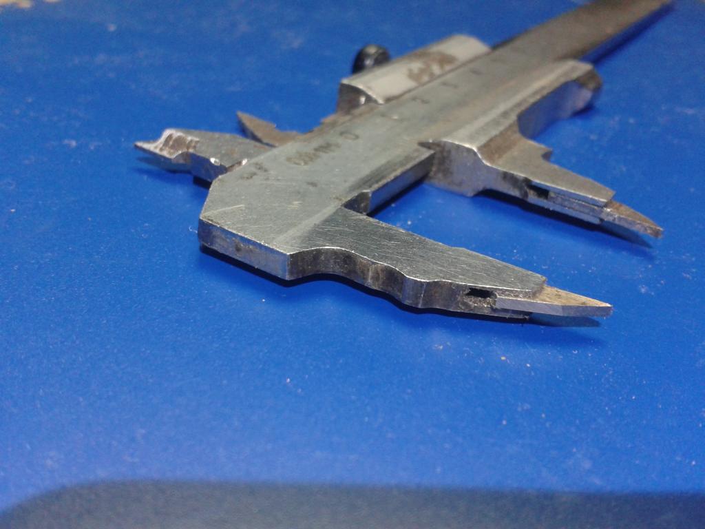

ОТРЕЗАННЫЙ сегмент ещё порезан на вставки и они смонтированы на концах штангенциркуля:
Вырезаются небольшие 2 треугольника и вклеиваются в прорези подготовленных концов. Получился простым способом измеритель-разметка. Долгожданный.
Клей ЦИАНОКРИЛАТ-медицинский, в механике супер-клей 505, Москва. 2018-12-13 22.57.37.jpg

Мсье знает толк в извращениях!!! :idea:
Поставил бы плюсик, да кнопки почему-то нету.
Номер сообщения:#639  Непрочитанное сообщениеДобавлено: Сб дек 29 2018 00:01
[quote="Евгений"]Мсье знает толк в извращениях!!!
Поставил бы плюсик, да кнопки почему-то нету.[quote=
"Mazur4ak"]Получился простым способом измеритель-разметка. Долгожданный.[/quotе
Всё же лучше пропаять оловянным припоем, используя горелку, т.к. для клея нужны правильные (ровные) поверхности.

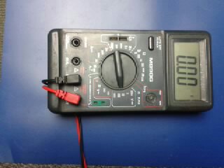

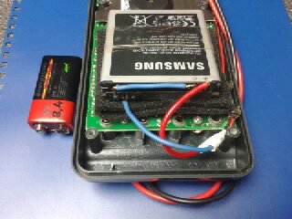

Новая тема: Питание МУЛЬТИМЕТРА М890G.
Там 9 вольт типа Кроны. Показания завышаются, если напряжение падает до 7.5 В, при этом появляется индикация предупреждения о замене. Свежая батарея садится очень быстро. Вопрос, чем заменить её.
Идея может и не нова=поставить две батареи от мобильного телефона, включённых последовательно.
Пошёл выпрашивать б/у. И повезло на две шт. от смартфонов. Зарядил, проверил, склеил, спаял и при напряжении 8 В работает такой блок нормально. И размещается в приборе с запасом через поролонову прокладку.
Анализируя Кроны из мультиметра, могу утверждать, что емкость у них не велика, тк ток у них падает до 50 мА, что, возможно, и не достаточно.
Добавлено через 16 минут 4 секунды:
Замена КРОНЫ:
