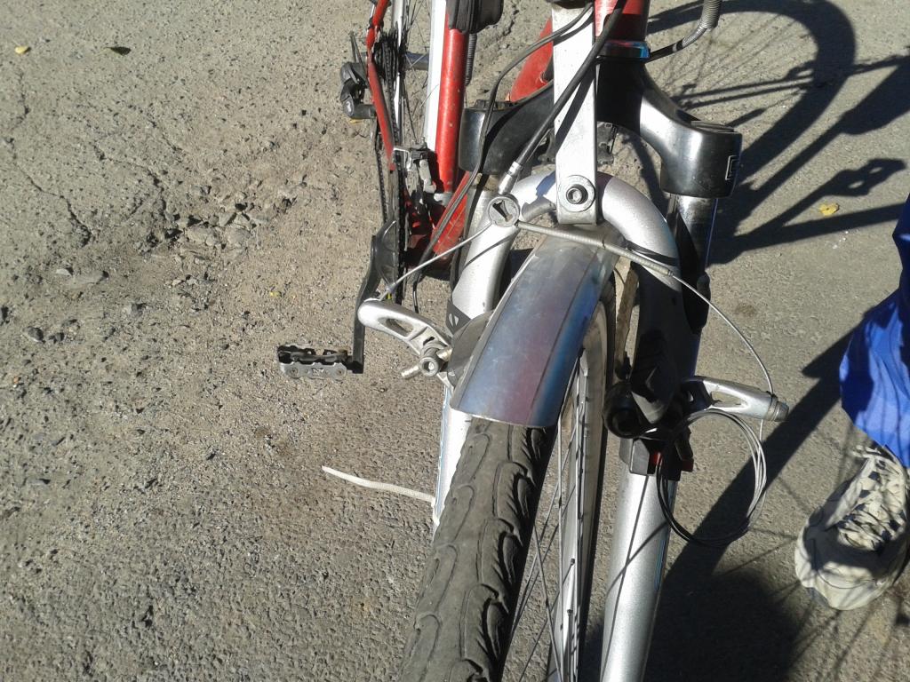

что конкретно вы хотите узнать то?
Есть ли синхронизация усилий в системе, которую я дал на фото?
Номер сообщения:#605  Непрочитанное сообщениеДобавлено: Вс окт 07 2018 08:13
там и усилий то нормальных нет :mrgreen:
хотя, синхронизация есть.
Номер сообщения:#606  Непрочитанное сообщениеДобавлено: Вс окт 07 2018 17:40
Вы заметили, что она не простая, а центральный трос проходит через блямбу свободно и прикреплён к верхней части тормоза, нижняя часть имеет жёсткую спицу.
Уточнение. Центральный трос проходит через блямбу и прикреплён к правой части тормоза (по файлу). Оба троса гибкие, но правый в оболочке.
Добавлено через 2 минуты 2 секунды:
Показан передний тормоз.

Фишка в блямбе. Вы заметили, что она не простая, а центральный трос проходит через блямбу свободно...(это уточнение), потом через стальную трубочку и прикреплён к нижней части тормоза.
Номер сообщения:#644
Разгадка центрации- эта трубочка (?).
Номер сообщения:#609  Непрочитанное сообщениеДобавлено: Пн окт 08 2018 20:28
вот разгадка.

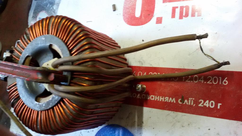

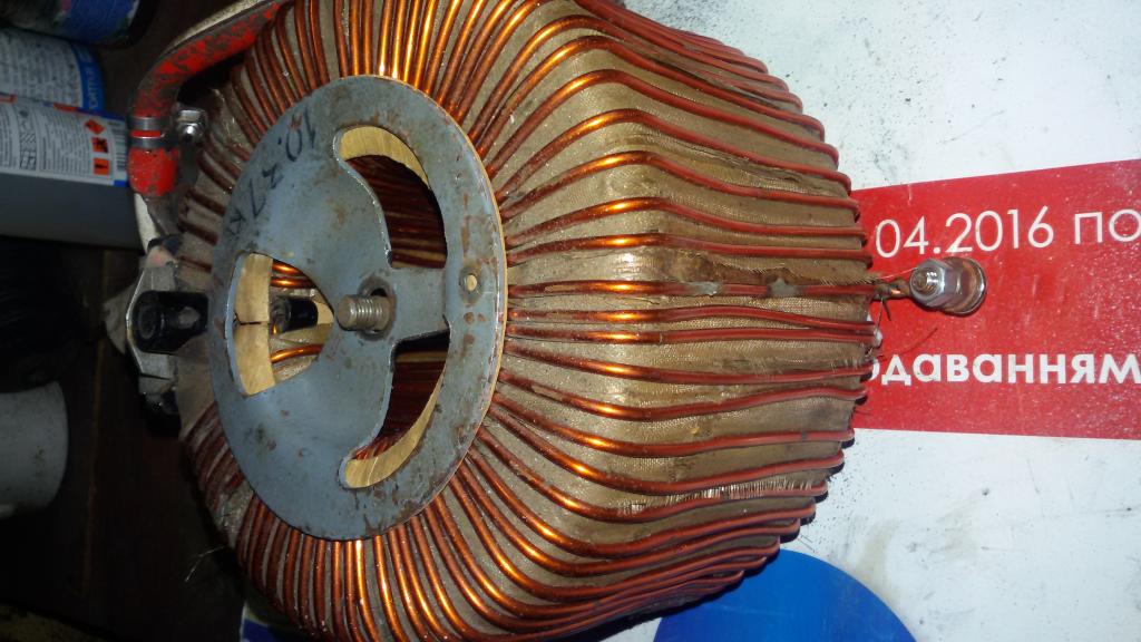

Сварочник: ЛАТР-9 +вторичка+2 диода.
1- 220 витков ф1,2 мм;
2 - 66 витков ф 2,5 мм; длина проволоки 20 м.
[/quot
Номер сообщения:#85
3- добавил 3 витка многожильного провода ф=4 мм (12.5 мм кв.) и получил 4.2 В для контактной сварки. На искру плавит всё.
С микроволновки транс оказался неисправным. По первичке. Что удивило, намотки из алюминиевого сплава типа В 95(?), очень крепкие на разрыв.
Добавлено через 21 минуту 3 секунды:
И контактная сварка.
Добавлено через 4 минуты 10 секунд:
Это пока эксперимент. Продолжение следует...

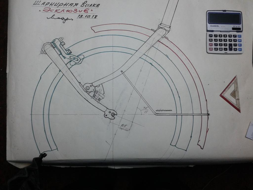

Шарнирная вилка "ЭСКЛЮЗИВ" на колесо 20".
Это моя третья разработка с шарниром впереди втулки колеса.
Преимущества:
- нет амортов
- применены жёсткие вилки (2 шт.) из ХВЗ (ОБНОВЛЁННЫЕ)
- угол руления 70*, оффсет 65 мм, трейл 15 мм, ход вилки номинальный 15 мм, зазор в РУЛЕВОЙ вилке до 40 мм (от шины до шитка).
- при торможении передним тормозом идёт проседание- лучший вариант.
Добавлено через 3 минуты 16 секунд:
ШАРНИРНАЯ ВИЛКА "ЭСКЛЮЗИВ"
Добавлено через 18 минут 55 секунд:

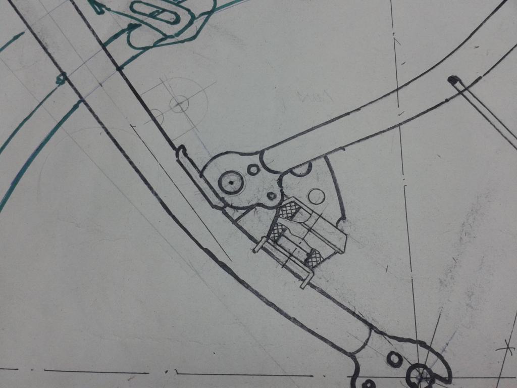

Устройство шарнира.
На дропаутах рулевой вилки оформлены круглые отверстия для стыковки со срединными дропаутами колёсной вилки. А в виде ложемента отскока приварены по детали к дропаутам этой вилки, а конструкция амортизации на буферных резиновых втулках.
Монтаж затруднён, требуется без люфтовая сборка.
Номер сообщения:#615  Непрочитанное сообщениеДобавлено: Пт окт 19 2018 21:40
Mazur4ak дропауты вилки требуется переделать, иначе есть риск потери колеса при торможении.
и где регулировка жесткости амортизатора?
Номер сообщения:#616  Непрочитанное сообщениеДобавлено: Пт окт 19 2018 22:48
Вы правы, потерять можно, но если применить что-то вроде замочной скважины, а гайки подрезать на конус, входящий в скважину, то всё обойдётся. Я так практикую.
Я хотел ввести болтовое поджатие буферов (облегило бы сборку), но решил на этапе эксперимента ограничиться подбором дисковых ал. прокладок, не показано. И место для пружин там есть.
Номер сообщения:#617  Непрочитанное сообщениеДобавлено: Пт окт 19 2018 23:01
зачем идти в сторону усложнения конструкции, если можно заменить дропауты и использовать стандартные гайки, либо эксцентрик.

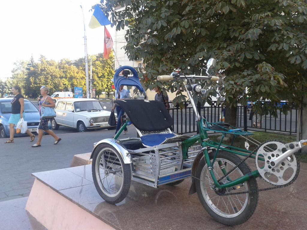

Я катаюсь на "Велотачке", но уже вторая поломка- поперечина (профиль 17х17) под сидушкой обломалась из-за конструктивного надреза снизу.
Есть предпосылка для модернизации-введение подвесок заодно.
"Велотачка" во всей красе. Колёса на 16". На передке спроектировать заново шарнирную подвеску с подвижной кареткой.
Добавлено через 36 минут 43 секунды:
"Велотачка"во всей красе.
Добавлено через 12 минут 45 секунд:
Зачем идти в сторону усложнения конструкции
Не на чём показать. Но если зев дропаутов вилки колеса (там 8 мм) аккуратно распилить круглым напильником до 12 мм (круга) и через ось ввернуть туда подрезанную гайку М 8Х1, или конус обратной стороной, то получится система "замочной скважины". Термин не мой.
Номер сообщения:#619  Непрочитанное сообщениеДобавлено: Сб окт 20 2018 09:23
Mazur4ak все понятно было без этого доп.обьяснения. просто рассаерливание во первых вынуждает использовать нестандартные гайки, а во вторых невозможность использовать эксцентриковый зажим.

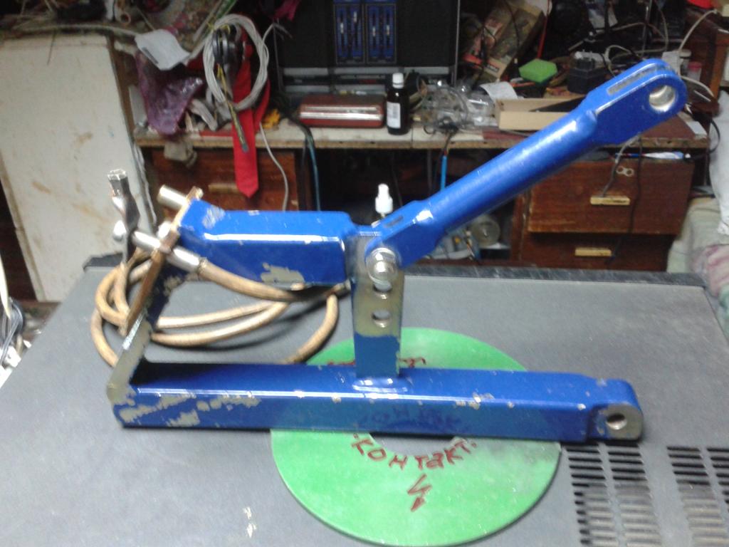

Обмотка перенесётся на 90* по кругу. Концы обмоток подготовлены для лужения (горелкой) и паяльником, и припайкой клемм ф5 под крепление болтами М6.
Дальше. Мне когда то подарили разборку рамы какой то инваколяски.
Её один узел произвёл впечатление- как приставка контактной группы.
Обмотка крепится своими клеммами к текстолитовой арматуре, сделанные мной.
Добавлено через 3 минуты 46 секунд:
Приставка контактной группы.
Круг, где написано "контакт", приварен к приставке снизу.
Добавлено через 15 минут 25 секунд:

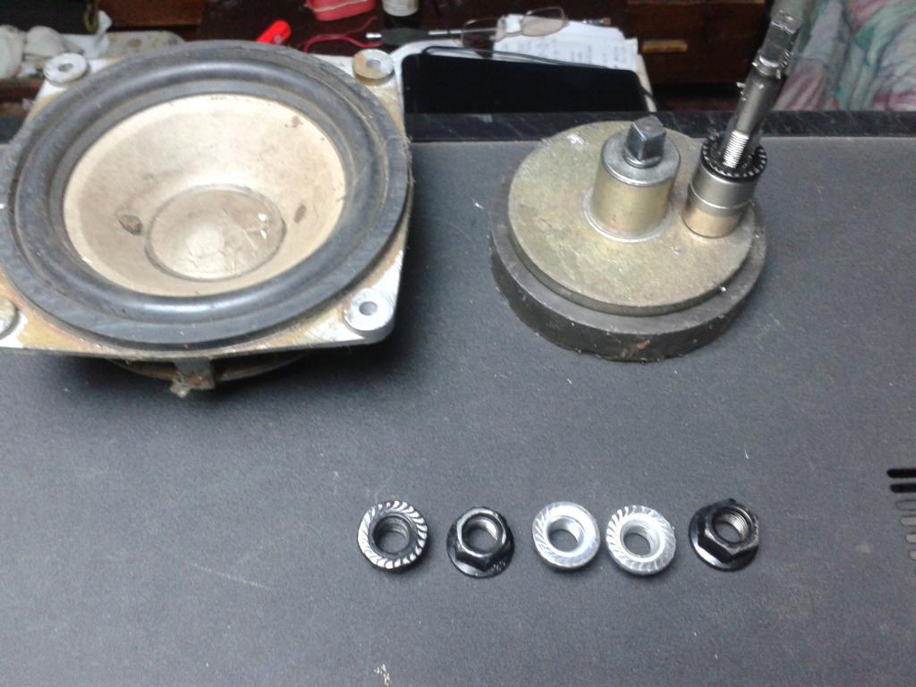

НОВАЯ ТЕМА: Приспособление для нарезки новой резьбы у гаек.
Какая нужда в этом. Заказчик просит перерезать до 10 шт. таких гаек для планетарки "ТОРПЕДО". Резьба дюймовая, больше М10х1.
Операции:
-рассверлить гайки до Ф 9.2 мм,
-нарезать резьбу первым метчиком,
- --"-- вторым --"--,
-откалибровать резьбу резьбовой частью оси втулки.
Добавлено через 18 минут 36 секунд:
Зажимать гайку в тисках, портить внешний вид, а рассверливать придётся дрелью.
Приспособление:
-состоит из деталей магнитной системы динамиков.
-в керне приспособы нарезается резьба М8 и вкручивается болт с квадратной головкой от резцедержателя токарного станка (у меня самодельный, квадрат 9.5х9.5 мм).
-на квадрат надевается головка с гайкой.
Примечание, здесь применён магнит, это удобно при расточке на сверлильном станке. Остальные операции производятся в тисках, зажимая диск приспособления в губках. У меня обе губки имеют пазы под 90*.
Добавлено через 2 минуты 43 секунды:
Приспособление.
Добавлено через 3 минуты 31 секунду:
Просмотры 82960.
Добавлено через 2 часа 52 минуты 51 секунду:
Когда решил сделать первую операцию- рассверлить, прибрал станину сверлильного станка, и по касательной установил приспособление.
И что, магнитное поле изменилось, и гайка выскочила ВВЕРХ.
СДЕЛАЛ перестановку, без магнита. Но обороты станка для сверла Ф9.2 мм оказались очень большими, и всё расшвыряло.
И ЕЩЁ. Головка, удерживающая гайку, имеет внутри отверстие, меньшее за квадратное, где никакой инструмент не пройдёт, даже через квадратное.
Добавлено через 12 минут 1 секунду:
До этого отверстия в гайках растачивал резцом на токарном настольном станке.
Что дальше. Если применить отрезок трубчатого ключа с рычагом, то технология не утратить своего значения.
Приношу извинения. Виновата головка на гайку, и больное воображение моей головы.
НЕ ДОСМОТРЕЛ.
