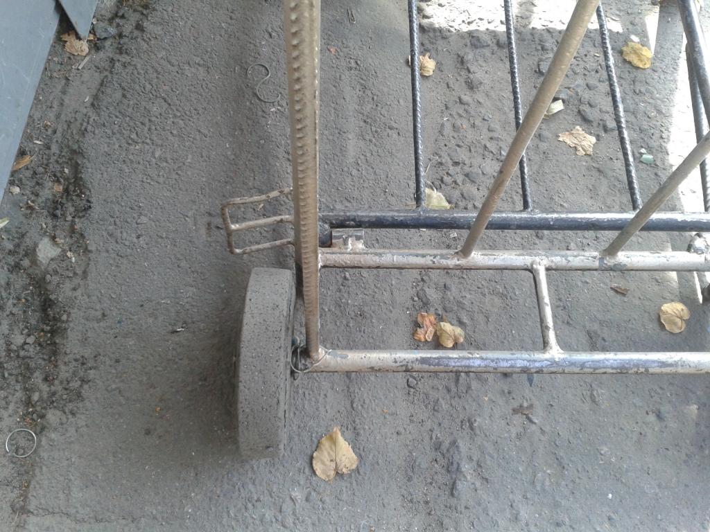

Тут главное, чтобы груз не сползал на колёса.
Anarkhist писал(а):
Габарит 600, колея 500.
Это возможно. Попробую доснять и обмерить.
Добавлено через 8 минут 14 секунд:
По первому фото: колею уменьшить, втиснув в габарит рамы, это уже подмечено. Решётки над колёсами будут лишними. Их можно переместить, приварив в новом месте над колёсами.

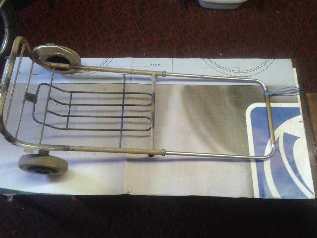

Ещё "кравчучка", фото 2.

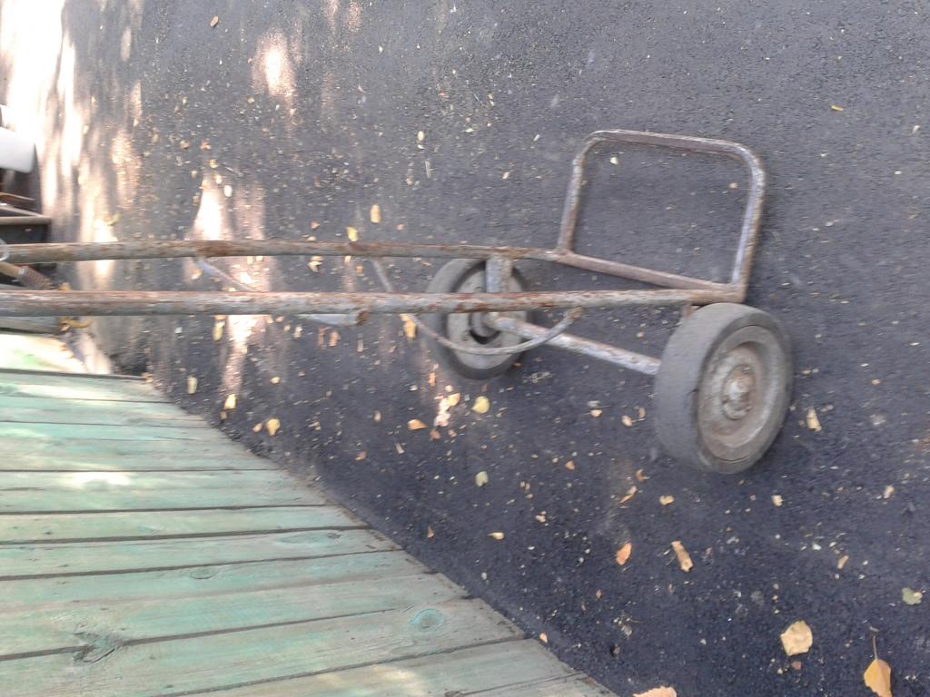

Фото сбоку.

Комментарий к файлу: Фото 2. Самая простая и красивая конструкция железячников на рынке.
Комментарий к файлу: Боковой вид по фото 2.

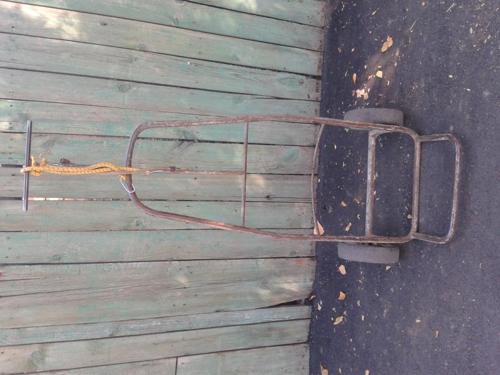

Мною доработанная тачка из СССР, под "Кравчучку". Будем так называть это направление из-за изготовления их самими потребителями, а не конструкторами по наитию.
Добавлено через 6 минут 11 секунд:
Доработка: заменены колёса и перемещены вверх, добавлена решётка в виде багажника от вело. Добавлены щитки от сползания поклажи.
Комментарий к файлу: И главное, стоит вертикально. Цеплял к велосипеду на верёвке.
