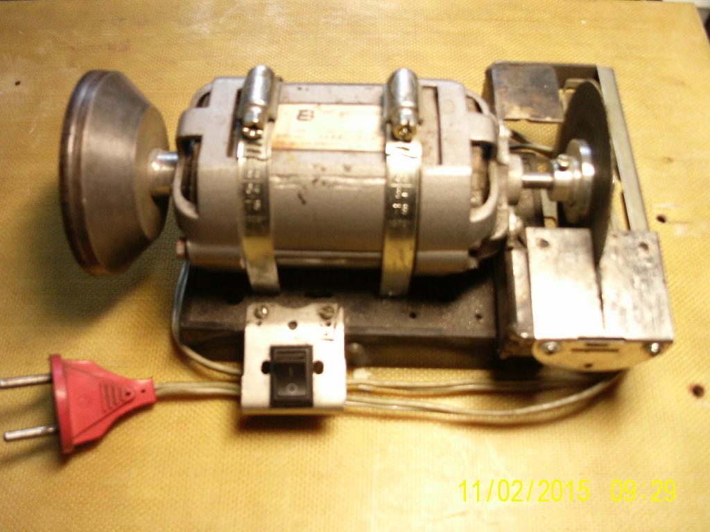

2.У меня есть своё заточное устройство, где с одной стороны отрезной диск, а с другой алмазный круг ф75 мм. Мотор- n=2700 об/мин.
Если круг подмотать, или надеть рез. кольцо, то пожна начинать?

Если мотор 1350 об/мин и насадка диаметром 30см, то покажет 80. Если насадка диаметром 78.5 мм - покажет 20.
Только скорость будет 40, а не 20.
