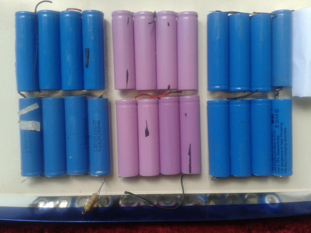

Одну разобрал, разрезав алюм. корпус сбоку.
Поспешил, остальные легко разобрал снизу.
Острой отвёрткой выковырять дно, выбрав место посередине под надписью.
Но нужно приложить силу, чтобы вытянуть, преодолев двусторонний скотч.
Неисправность:-греется микросхема, она не видна. Или закорочена, тогда аккумы в 0. Один блок оживил 6-ю вольтами. Но нагрелся адаптер. Дальше- зарядка по науке.
Как работает система. Зарядка ведётся 5.0 В, 1 А. или 2 А. Заряженный блок имеет 4.0 В в (+). Но этим напряжением вряд ли зарядишь смартфон.
Оглядев плату с обратной стороны, а там есть контур, пришёл к выводу, что там схема блокинг-генератора на повышение напряжения для зарядки до 5 В.
Вот где даровой набор для мощных батарей:
-12 В = 4.0х3 комплекта, 10.4 А.
-24 В = 4.0х6 ------------, -------
-36 В = 4.0х9 ------------, -------
Уточнение: 10.4 А/час.

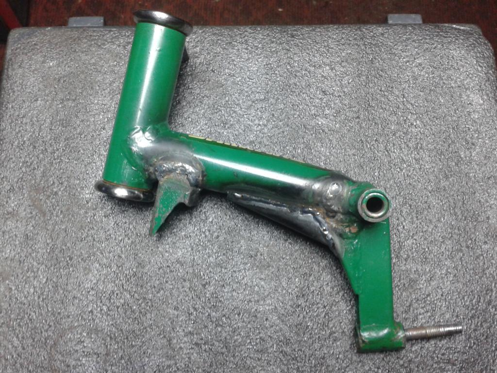

Комментарий к файлу: Самая короткая рама.
Самая короткая рама веломобиля в мире, и то треснула. Пришлось решать проблему очень оперативно. Хорошо, что не сдал в металлолом ногу вилки с эллипсным сечением. Как раз по месту П-образный усилитель, вырезанный из ноги.

Зарядное для одиночных банок, но этот комплект размещается, но нету ещё на нём (+) контакта. Введу контакт с противоположной стороны корпуса.
Уточнение:-использую это зарядное и в параллельной комплектации двух банок.
Поднасобирал 6 комплектов по 4 шт. В одном из повер банков было вместо 8 банок было 6 и все закорочены контролером. Доложил своими.
ПРЕДУПРЕЖДЕНИЕ. Если кто будет повторять эту затею, то разделять банки, что по 4 шт. не следует. А если емкость не набирается, например, 2000 мАч, то разрезать (+) один раз и снова подвергнуть испытанием.
Добавлено через 14 минут 15 секунд:
ПРИМЕЧАНИЕ. На данном этапе я решил сделать батарею на 10400 мАч , 24 В.
Для испытаний как раз.

Mazur4ak, чем испытывали, какой зарядкой? Какое внутреннее сопротивление элементов? Сколько % емкости от изначально заявленной,
Последний раз редактировалось Mazur4ak Сб авг 18 2018 23:15, всего редактировалось 1 раз.
Добавлено через 6 минут 54 секунды:
ПРИМЕЧАНИЕ. На данном этапе я решил сделать батарею на 10000 мАч , 24 В.
Добавлено через 18 минут 24 секунды:
Есть практика проверять элементы не только на напряжение, НО и на ток (короткий режим), если элементы разряжены, например, мультиметром, по шкале на 20 А.
ЗАРЯЖЕННЫЕ проверять на емкость под нагрузкой и на время.

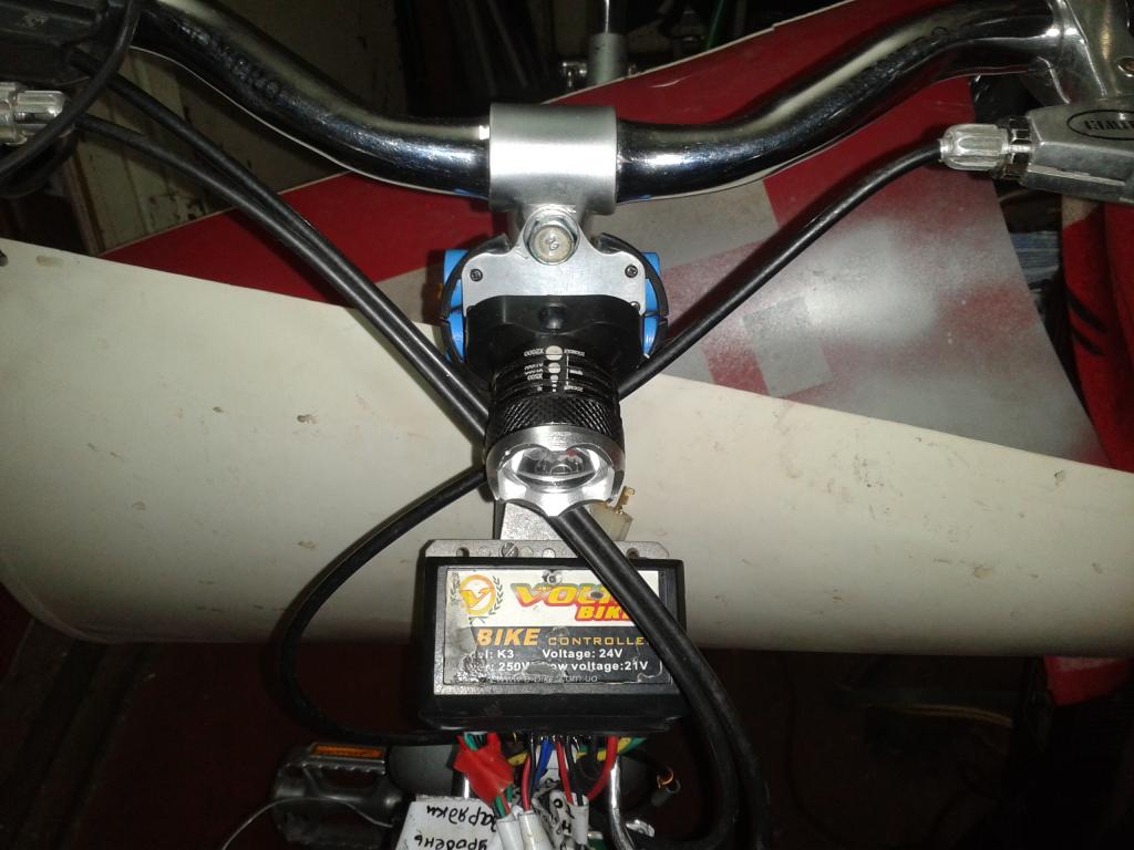

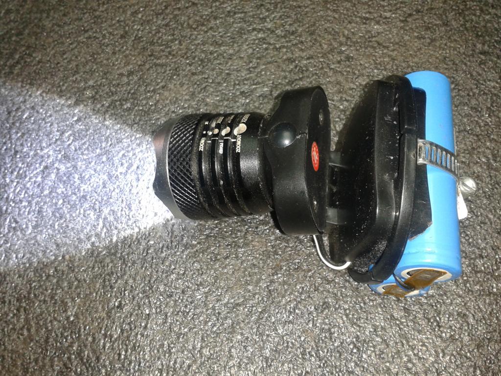

Красивейший налобный фонарь прослужил не долго, потому что его литиевый аккум был слабым и вздулся.
Теперь я его доработал, как фару, на двух (в параллель) аккумах 18650.
Мощность такая, что греется ребристый алюмин корпус.
Зарядный разъём снизу, штатный. Адаптер 4.2 В, 600 мА.
Ещё раз покажу, но УЖЕ с креплением.
Налобный стал фарой. Когда то заплатил 230 грн.
Добавлено через 3 минуты 14 секунд:

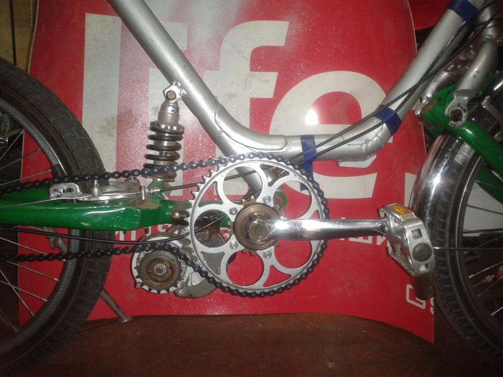

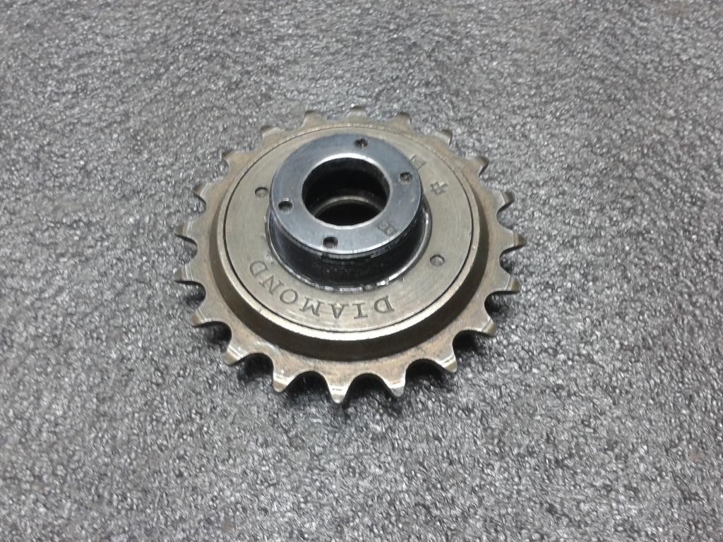

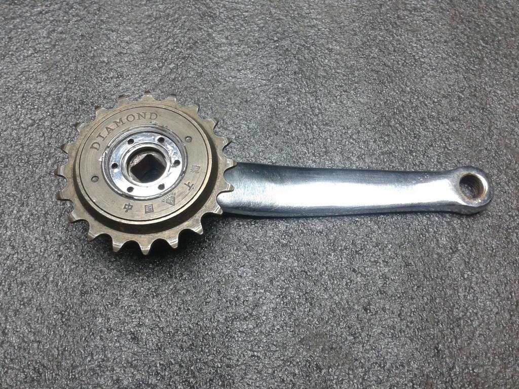

На фото:-педальный привод с обгонной муфтой (фривилом) после демонтажа с вала каретки.
ПРИЧИНА-криво приварена обгонная муфта, и результат, виляние цепи. Дефект муфты.
На фото видна чашка внутри обгонной муфты. При демонтаже узла освобождается чашка с фривилом, потом вставляется кареточный вал (из под промов) в шатун, потом обгонная муфта с чашкой, которая дополнительно центрируется втулкой по кареточному валу. Прихваты и сварка.
При неудаче (на прихватах), есть в запасе метод Олега Белого с дополнительной резьбовой оправкой.
Обгонная муфта демонтирована и проверяется на биение через вторую чашку, вкрученную в остаток резьбы муфты.
Что печалит, короткая резьба в остатке. Да и зажимать за резьбу нельзя, нужен кольцевой переходник с разрезом. Лучше алюмин.
Добавлено через 10 минут 43 секунды:
Проверка рассчитана с использованием токарного станка.
Резьбы не хватало, то использовал вкрученную чашку, её внутренний Ф в 30 мм. Обгонная муфта идеальна. Посадил её на шип (выступ) шатуна через кольцевую самодельную втулку из полосы и заварил в трёх местах. Минус таки есть, торцевое биение звезды 48Т, попробую провернуть её на крепеже.
Система установлена на вел, цепь новая, но задевает за крепления колодки клещевого тормоза. Изучал колодки, почти все из пластмассы. Мой друг клеит самодельные резиновые.
У нас похолодание +5...8*С по утрам.
Система установлена.
Добавлено через 16 минут 37 секунд:
Что ещё печалит, так это натяжение цепи. Нужно было предусмотреть элластичную подвеску мотора. Думаю, как?

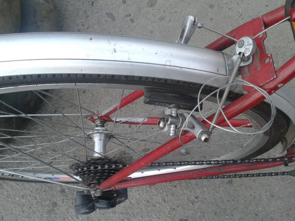

Вклеенные тормозные колодки.

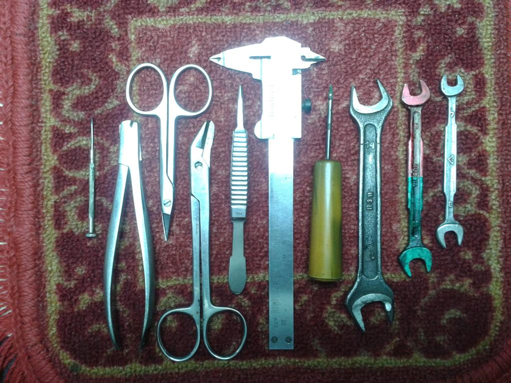

Мой "заточенный" инструмент.
Добавлено через 8 минут 34 секунды:
Вопрос:-как напаять мягким припоем калённые концы (быстрорез) на штангенциркуль?

Как работают кантилеверы с таким приводом?
Номер сообщения:#599  Непрочитанное сообщениеДобавлено: Пт окт 05 2018 09:41
ну, вы же конструктор!
тормозная рукоятка тянет тросик, тот, раздвоенный на конце (вот та серая блямба), тянет два коротких тросика, прикрепленных к рычагам тормозов...
очень древнее и не эффективное устройство с очень малым усилием торможения.
клещевые гораздо круче.
а еще круче дисковые...
попробуйте хоть на одной своей технике дисковые тормоза! почувствуйте, что такое уверенное торможение.
Номер сообщения:#600  Непрочитанное сообщениеДобавлено: Пт окт 05 2018 13:08
Я на форуме, имею право спросить. Фишка в блямбе. Вы заметили, что она не простая, а центральный трос проходит через блямбу свободно и прикреплён к верхней части тормоза, нижняя часть имеет жёсткую спицу.
Клещевые гораздо круче.
Для меня- нет, я чту традиции велогонщиков-применением ободных тормозов.
Кантилевере я модернизировал с помощью 2-х роликов, см."Мини версию". Это самый эффективный ободной тормоз.

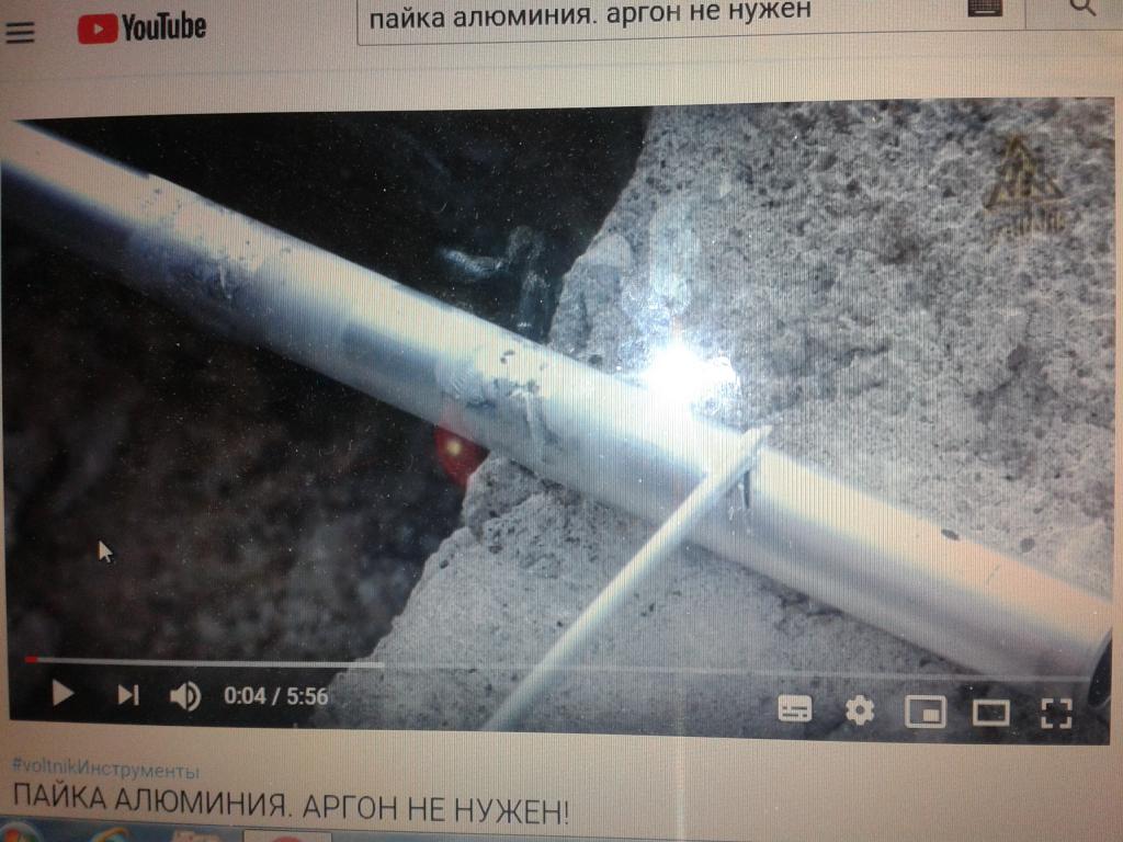

"ПАЙКА АЛЮМИНИЯ. АРГОН НЕ НУЖЕН". Ютуб. Ал. трубки с флюсом. Горелка. Алюминий сам течёт куда нужно.
Добавлено через 14 минут 52 секунды:
Пересъемка с Ютуб.
