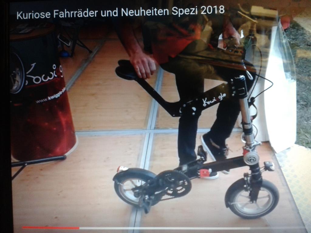

На Ютубе (в видео) мини складной велик, сидушка консольно закреплена на руле, а рулевое по Балору.
Добавлено через 4 минуты 9 секунд:
Мне это уже интересно.

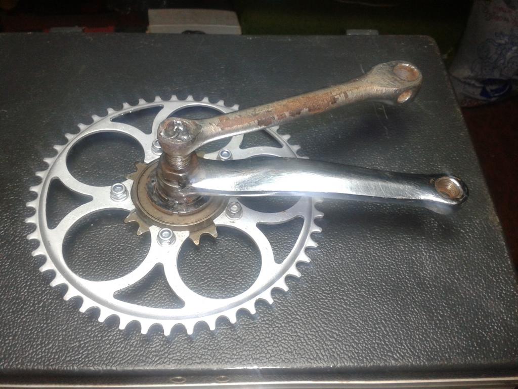

На фото:-педальный привод с обгонной муфтой (фривилом) после демонтажа с вала каретки.
ПРИЧИНА-криво приварена обгонная муфта, и результат, виляние цепи.

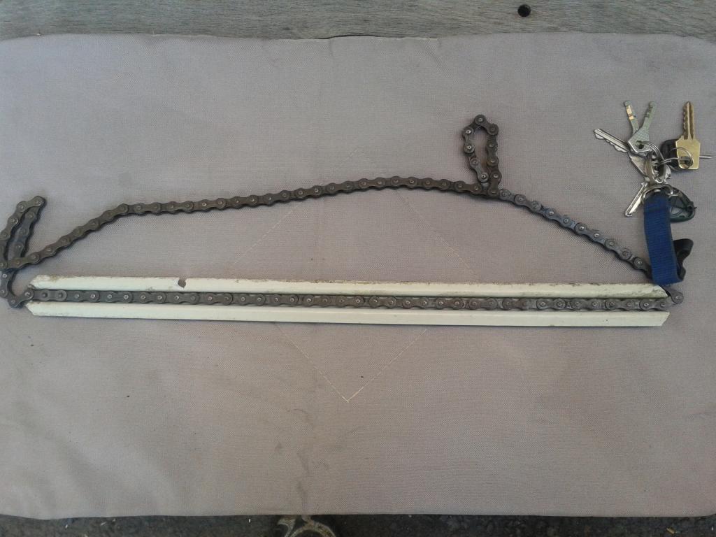

Удобно почистить велосипедную цепь мет. щёткой. УЛОЖИВ ЕЁ в пластиковый жолоб (стройкомплект). У моём варианте под цепь нужно подложить, например, виниловую трубочку вдоль, приподняв цепь над жолобом.

Mazur4ak, это из серии "вредные советы"? Цепь промывается, но никак не чистится насухую металлической щёткой. Так вы запросто загоните песок и грязь под ролики, что в разы ускорит износ цепи. Только промывка в керосине или растворителе, и чистка мягкой щёткой. Причём щёткой промываем тоже в жидкости, чтобы вся грязь вымывалась.

Да какие ролики... явно просто чистка боковых пластин от ржавчины и въевшейся грязи и "отложений" от смазки.
Грязь под ролики (на жидкой смазке) прекрасно сама загоняется во время педалирования и переключения. Тут только твёрдая смазка спасает - не обязательно варка, растворы восков в летучем растворителе тоже ничего, но лучше варки ничего придумать нельзя.

Когда цепь обрастает грязью, я её чищу с боков, а не по роликам, иногда кипячу в воде, уже установленную цепь смачиваю по звеньям автолом из маслёнки.
Так делают все, кроме дилетантов "из грязи да в князи".

Так делают все
Вот от вас первого услышал. Особенное откровение - кипячение в воде. А в жабьем молоке не запекаете?

Очень рекомендую попробовать если не парафинирование цепи, то хотя бы специальную смазку для цепей. Вы будете удивлены, насколько это упрощает жизнь. Цепь смазанная, и грязь не налипает.

это же смех на палочке - пытаться водой смыть жирные масла.
сходите до ближайших гаражей и попросите литр бензина, опустите в бутылку цепь и удивитесь на сколько быстро очищается ваша цепь.

У меня старые и широкие цепи, одна из них (вторая) снята с "Сидрома". Решил освежить доступными мне средствами. После кипячения масла вышли в воду, а также обволокли всю цепь. В перчатках я её протёр ветошью, а ролики узкой щёткой (зубной). На оновленном веле она будет смотреться. как новая (?).

Синглспид чтоли? Тогда и подавно варить лучше, там буши, их очень проблематично смазывать прокапыванием пинов - нет дырки под роликами.
Варка цепи процесс конечно небозопасный, особенно для человека в вашем возрасте (можно на себя что-нибудь пролить или вообще поджечь... увы, были прецеденты), поэтому есть хороший вариант - сперва, как правиль сказали, тупо побултыхайте в пластиковой бутылке из-под молодка, наполенной наполовину бензином или уайт-спиритом.
Желательно несколько арз , пока растворитель не переставет быть чёрным. (Его можно потом отстоять, слить и использовать снова).
Затем плюхаете цепь в масло и бултыхаете там, достаёте, даёте стечь и ОЧЕНЬ ХОРОШО вытираете снаружи, до сухости, тряпкой.
После этого можно цепь ставить обратно. Это даже проще чем капать попиново, и смазка попадает куда надо, и излишков которые тянут грязь будет меньше по крайней мере.

Если вытереть плохо, цепь наберёт на себя и звезёды пуд грязи, проверено :(.
Поэтому я на варку и перешёл.
Вообще, сейчас советуют мазать (а можно окунать - состав недорогой) в разведённым бензином пчелиный воск с добавлением смазки типа солидола.
Затекает куда надо, потом высыхает в не набирающую грязь плёнку, работает супер, сильно пожароопасный только, чистый напалм.
