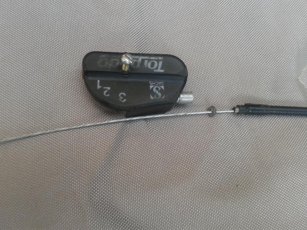

Часто выходят из строя боудены (если алюмин. наконечники), а ихняя спиральная арматура входит в довольно большие отверстия резьбовых упоров. Если это тормоза, то даже мастера в недоумении, почему исключается регулировки. Писал об этом уже.
Сейчас пол сезона проездил на "Велотачке", где управление скоростями приходится на планетарку. Не переключается система, ищу причину, разобрав управление. Здесь тоже разрушен наконечник, но подложена в упоре гаечка М2. Она на тросу:
Добавлено через 7 минут:
Просмотры 65688.
Добавлено через 24 минуты 22 секунды:
Уже в который раз колупаюся в переключении. Наверное причина в тросу. А доездился до того, что левая ступня (сустав) заболела до такой степени, что выходил из подвального магазина, на верх на уклон, задом.
Сегодня семейный врач прописал пилюли: ЗЕРОДОЛ (1х2раза).
А до этого применял солёные тёплые ванночки. Сейчас состояние хорошее.
Манетка на 3 фиксации. Сброс на 3-ю скорость-лёгкий поворот манетки на расфиксацию. Было не совпадение в механике-перекос. Но причина нестабильности таки во втулке.

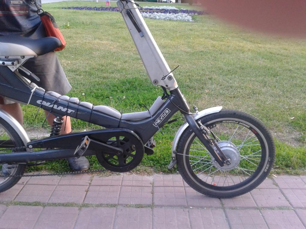

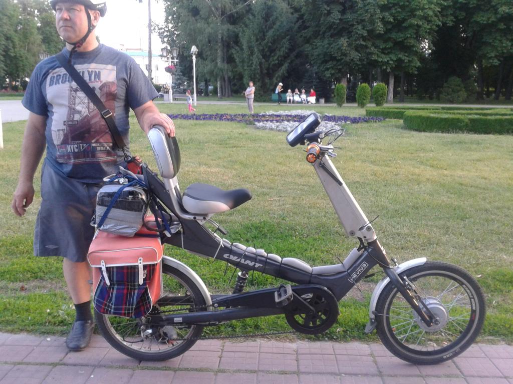

Прокатился на "Гжянте", педалируя. Вилял сначала, угол руления здесь играет важную роль. Виляние мне знакомо. Но я уже давно без велосипеда. Рассмотрим фото:
Добавлено через 15 минут 31 секунду:
Измерения угла руления по файлу дали 62*- круче, чем у "Чоппера", там в статике 66*.
Мне удобнее измерять от вертикали: 28* (62*), 24* (66*).
Добавлено через 5 минут 23 секунды:

"Гжянт" во всей красе, б/у, уже не выпускается, но и самый был дорогой.

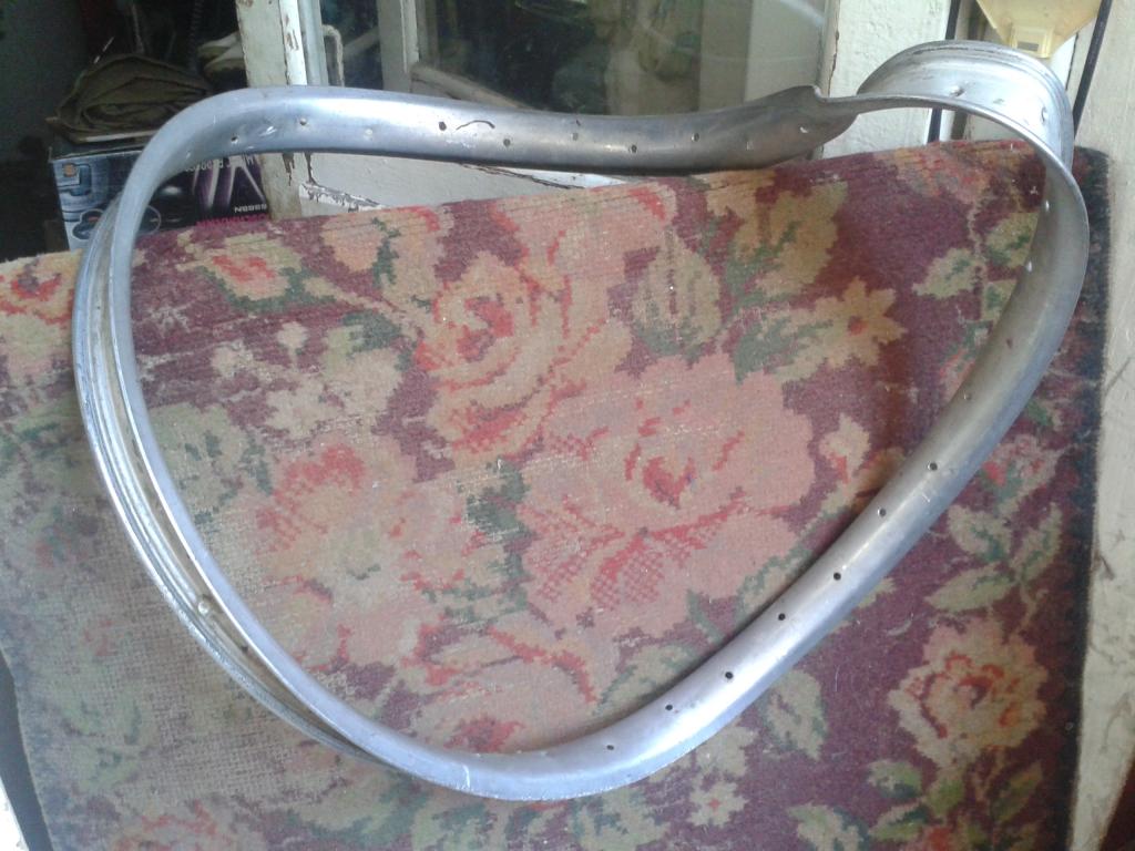

Восстанавливаю заднее колесо на 24", попавшего в аварию, "Чоппера".
Добавлено через 2 минуты 11 секунд:
Замена обода на б/у, сильно поцоканного.
Скоро будет пять шестёрок 66666.

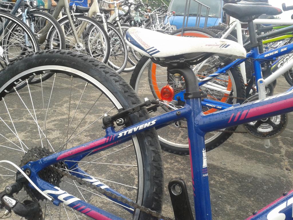

Узел подседельный, регулируемый.
Добавлено через 7 минут 58 секунд:
Видел и раньше в алюмин. варианте. Этот для меня не понятен.
Добавлено через 11 минут 38 секунд:
Ага, две половинки на круглую арматуру седла, нижняя из них имеет радиусный контакт с радиусным оформлением верхней части подседельного штыря. И всё стянуто крепёжным болтом, без гайки (?).
