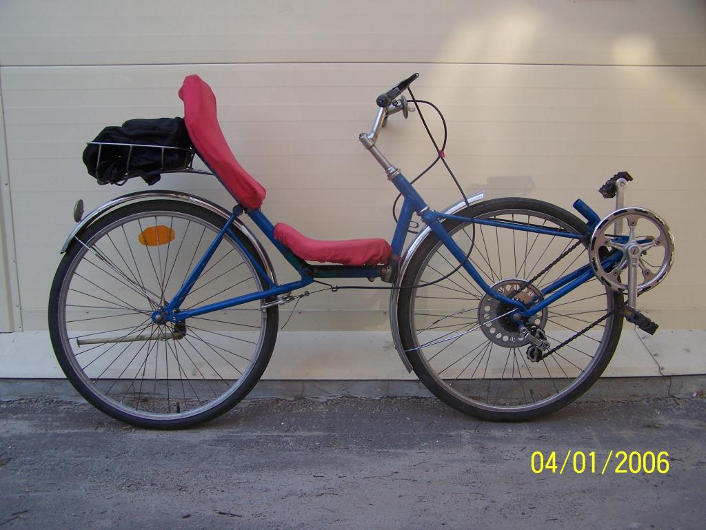

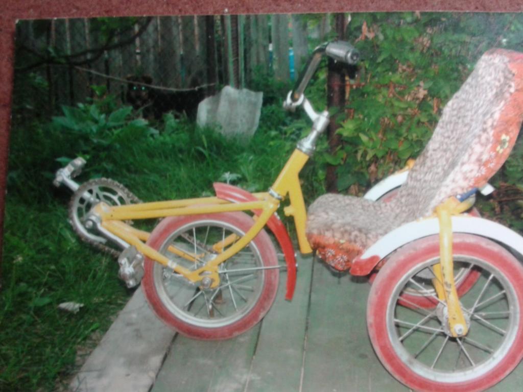

ПРОДАМ лигерад из СССР. Колёса на 24", покрышки из Болгарии, задняя подвеска на упругом элементе.
Плюсы- самый лёгкий;
Минусы- стал узким при посадке, когда недавно наклонил рулевую на 55*.
Цена 5200 грн (200$) плюс пересылка. Реквизиты: Полтава, через "Новую почту", мой тел. 0999350615. Или доставка в Харьков электричкой.
Добавлено через 18 минут 46 секунд:
Фото в догонку:
Добавлено через 14 минут 43 секунды:
ЗАМЕЧАНИЕ. Узел сварки находится внизу "гусака". Надрезав место снизу (только точно)разогнуть вперёд на угол 60*, если возникнет такая необходимость. Относительно меня,то моя талия имеет 90 см, то посадка возможна и езда тоже.
Причина-распродажа коллекций.
Есть ещё минус- не подключены переключатели скоростей.
Добавлено через 5 минут 13 секунд:
Просмотры 61445 от 08.05.18.
Комментарий к файлу: Шарнир подвески

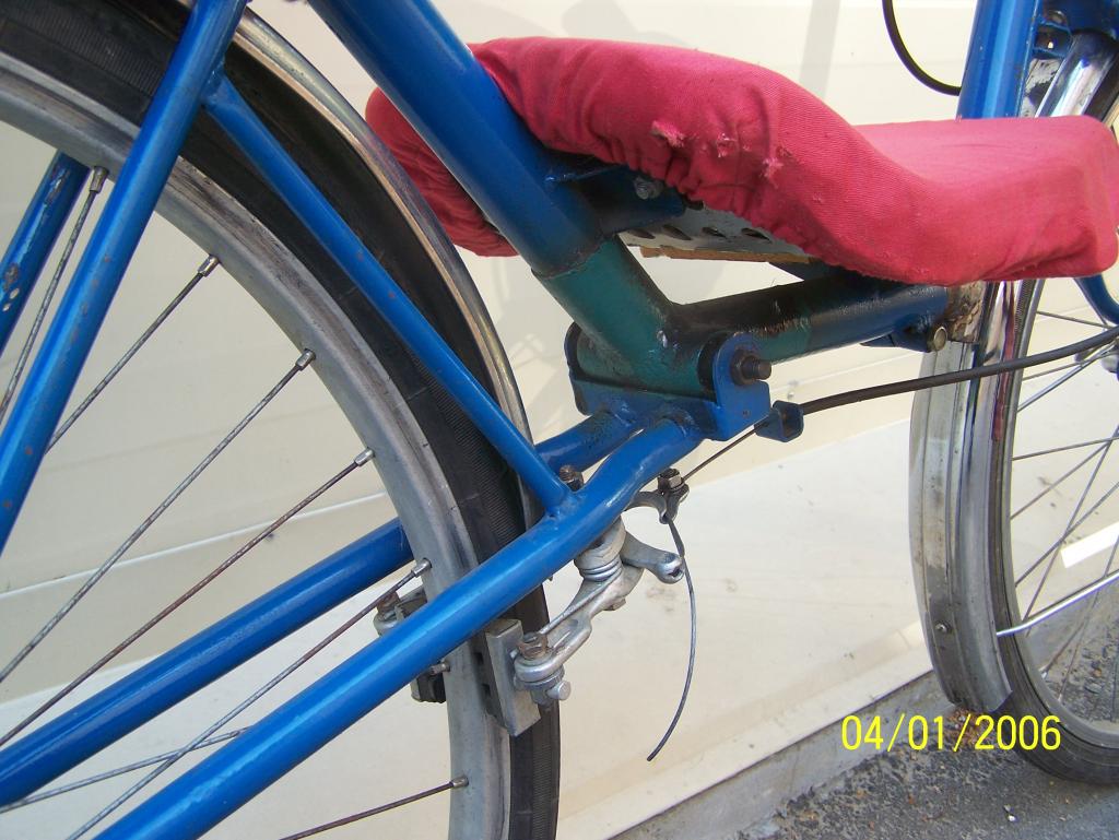

Номер сообщения:#442  Непрочитанное сообщениеДобавлено: Чт май 10 2018 07:18
И ещё есть телескопическая регулировка под рост - находится спереди под сиденьем (клемма на болтокрепеже).
Добавлено через 46 минут 37 секунд:

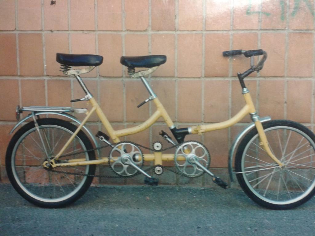

Продам тандем. Продам детский веломобиль (с 5-ти лет)
Добавлено через 20 минут 31 секунду:
Про тандем, пока без колёс (на 20") и цепи. Требует покраски заново.
Замечание: - можно использовать, как грузовик, если вместо заднего сиденья установить багажник-корзину (не копмлектуется) размером 150х400х700 (картошка в сетка, 20 кг).
Активным пассажиром может быть подросток. Держаться за талию переднего.
Добавлено через 7 минут 28 секунд:
Примечание. Тандем складной (узел складывания на передней раме.
Добавлено через 3 минуты 59 секунд:
Тандем относится к комфорт- байкам (с низким сиденьем).
Добавлено через 12 минут 20 секунд:
Цена веломобиля 3250 грн, и тандема тоже 3250 грн.

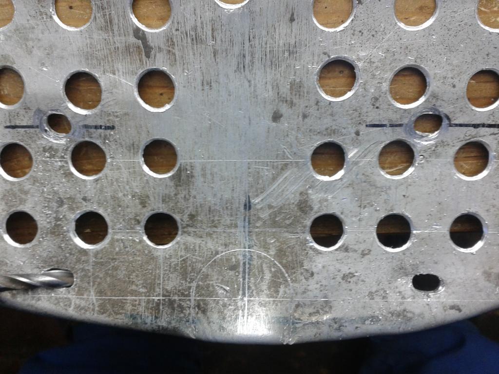

Продолговатое отверстие-как сделать и для чего:
-сделать обычное отверстие и рассверлить, наклоняя инструмент влево-вправо;
-поправить круглым напильником;
-для чего- когда не совпали отверстия с базовыми, или для регулировки.
Добавлено через 1 минуту 1 секунду:
Слева внизу показано сверло.

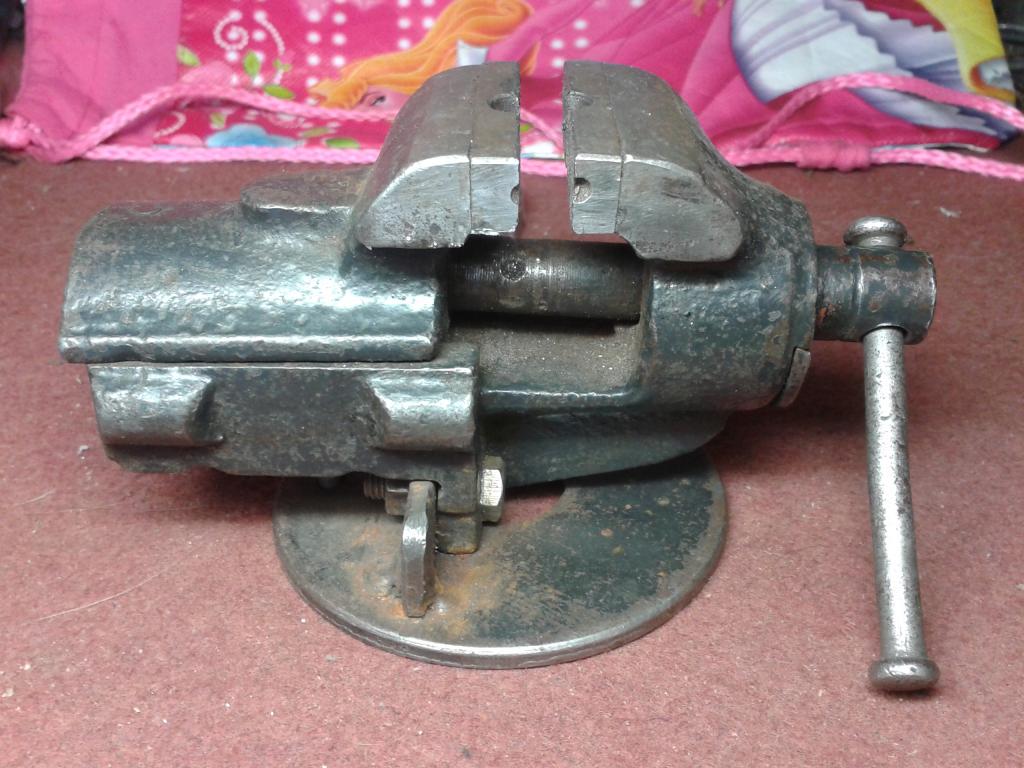

Тиски для сверлильного станка.
Приобрёл (прошлый век) маленькие тиски с обломанной струбцинкой. Долго валялись. Крайне редко зажимал детали для ручной работы. Но когда при сверлении на станке вырвало из плоскогубцев массивную деталь и стало её вращать, вот тут и пришло решение:
-обрезал низ струбцинки и просверлил 2 отв. ф 6 мм;
-изготовил базу из толстой шайбы от динамика;
-приварил вертикальную крепёжную планку с двумя отв. ф6 мм;
-собрал на болтах (без перекоса);
- просверлил по середине губок отверстие ф 8 мм для крепления кругляшек, и не только.
Добавлено через 3 минуты 9 секунд:
Тиски для сверления:
Добавлено через 21 минуту 56 секунд:
Габариты тисков 75х130.

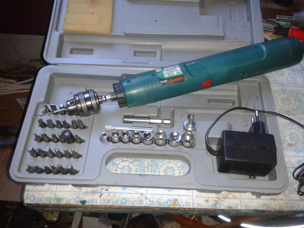

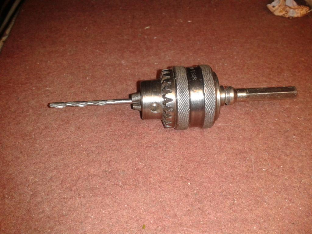

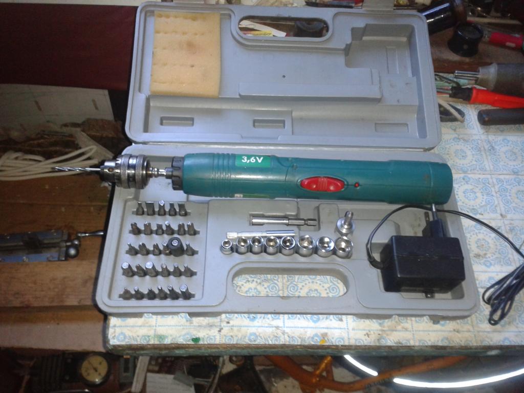

На импровизированный прицеп к "Велотачке"я монтировал мост для уста новки колёс шурупами в 4 мм, а сверлил отверстия в дереве под шурупы мини шуруповёртом с доделанным мини патроном.
Хвостовик я подобрал из бит, точил коническую переходную втулку, а мини шоруповёрт перевёл на на две литиевые (в параллель) аккумы, которые удачно разместились в корпусе. Служит, без проблем, лет 8.
Правда реверс сей час не работает, а то я им и резьбу нарезал.
Добавлено через 8 минут 4 секунды:
Комментарий к файлу: Мини патрон
Номер сообщения:#446  Непрочитанное сообщениеДобавлено: Чт июн 07 2018 21:01
так это электроотвертка! я подобной компы собирал - когда в день по 500-800 болтиков закрутить нужно - самое то!
но она не предназначена для силовых работ. вот у вас и накрылся реверс.
Номер сообщения:#447  Непрочитанное сообщениеДобавлено: Чт июн 07 2018 21:05
Просмотры 64285.
Добавлено через 14 минут 7 секунд:
Я его купил на автобарахолке за 100 грн с уже испорченным реверсом. Поломалась пластмасса микрика, я её (щёчки) сделал из стеклотекстолита, но реверс (накрест проволочки) работал нестабильно. Потом нервозно разобрал всю систему, а с десяток шурупов где то в коробочке запрятались.
Сейчас не укомплектован. Может кто подскажет электронную версию реверса.
Мощности хватает, ведь он закручивает исправно, да и сверлит нормально, но медленнее стандарта.
Добавлено через 6 минут 5 секунд:
Да, это электроотвёртка, тем более, она интересна тем, что смогла нарезать мелкую резьбу- М3...М5.
Добавлено через 8 минут 53 секунды:
У меня есть дополнительный комплект инструмента: отвёртка 8 мм, трубчатая насадка с двумя шипами (для гаек со шлицами) и корончатая насадка (справа) для откручивания колков гитары при ремонте. Самодельные.
Добавлено через 4 минуты 38 секунд:
На конвейере, что ли? А подробнее.
Покажите Ваш инструмент.
Добавлено через 3 минуты 31 секунду:
Можно ли им нарезать резьбу? Достаточно ли замедления?

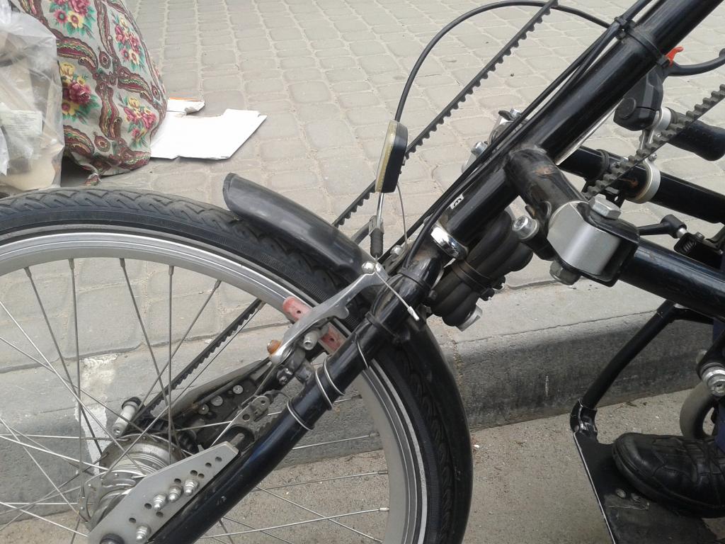

Стабилизация (прямо) пристаки к коляске. Состоит из трёх резиновых колец, расположенных вдоль рулевого шарнира:
Добавлено через 6 минут 9 секунд:

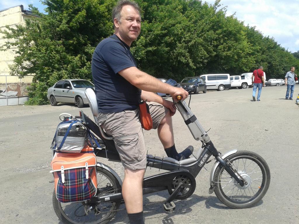

автор, член клуба "Полтавский проект", Бовтик Виталий.

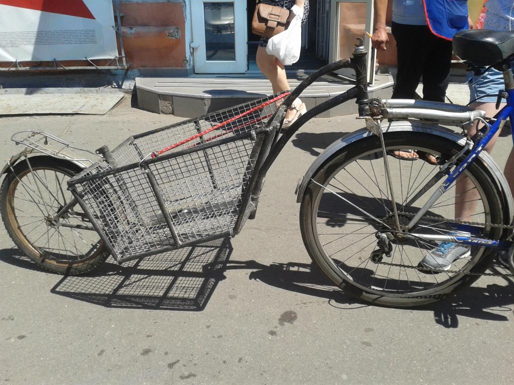

Интересный одноколёсный прицеп к велосипеду встретил я на рынку. Парень торопился. Пришлось догонять и представиться. Его звать Сергей, а прицеп сделал его отец. Надеюсь на встречу.
Прицеп "зацепил" аж 3 рамы, (+) обрезанную вилку, приваренную к втулке, а втулка закреплена шарнирно на багажнике.
Повторить дизайн вряд ли удастся из-за отсуствия старинной дамской рамы.
Крепление не рассмотрел, но если втулку укомплектовать осью с эксцентриковым зажимом, то прицеп станет отсоединяемый на раз.
Добавлено через 8 минут 25 секунд:
Одноколёсный прицеп.
Добавлено через 14 минут 25 секунд:
Уточнение. Передняя часть рамы гнутая (от дорожного вела). А багажник усилен передней вилкой.
Номер сообщения:#454  Непрочитанное сообщениеДобавлено: Вс июн 10 2018 23:14
куча лишнего железа.
зачем эта торчащая в небо длинная рулевая и большая вилка?
почему бы не взять две втулки от детского вела или две рулевых и просто сварить крест на крест?
а вместо вилки использовать квадратный алю профиль как делал Флюр - проще закрепить на багажнике и эстетичней.
а зачем такой дикий наклон корзинки?
Номер сообщения:#455  Непрочитанное сообщениеДобавлено: Пн июн 11 2018 05:49
Мне это нагромождение даже очень понравилось, в том числе, и своей доступностью. Смотрится очень эффектно, и не даром я за ним бегал. Моей компетенции можете поверить.
При повторении можно учесть Ваши замечания, если дадите эскиз.

это нагромождение
вот это вы правильно заметили - нагромождение.
а что там эскизировать? две втулки от детского велосипеда сварить крест на крест - это будет шарнир.
одна втулка крепится к дышлу прицепа -вариант -та-же вилка от детского вела., вторая к паре профилей, закрепленных к багажнику.
для быстросьема можно использовать гайки-барашки.
Алексей, что за тягость наложить графику на данное фото, зато эффект и красота на лицо.

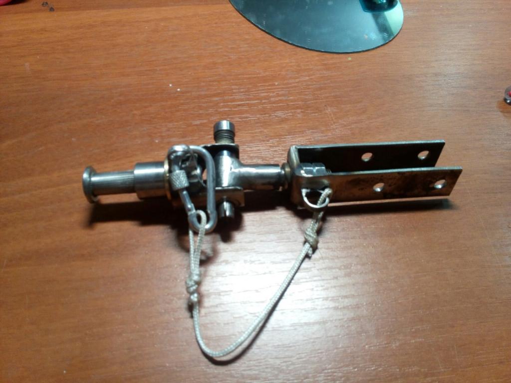

даже это слишком много и тяжело! Прицеп сам по себе должен быть прочным, но легким - зачем таскать лишний вес? При этом стоит понимать, что нагрузка на сцепное устройство примерно 1/10 от снаряженной массы прицепа. Вот прицепное устройство для велоприцепа, делал этой зимой:
Вес всего сцепного устройства - 272 грамма, человек таскает им прицеп с лодкой, общий снаряженный вес оценивается как 70 кг. Зачем таскать лишний металл???

сказочники блин.
Прозаик наш, блин...
Конечно, столько металла туда въе... втолкнуть, там и спицы у велосипеда усиливать надо...
А вот тут куда нагрузка?
однако же...
рассчитаны максимум на 50—60 кг.
Ну и обрати внимание на "вертикальную поворотную ось"...
