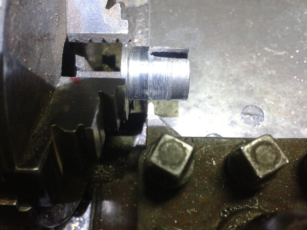

При токарных работах самая трудная операция-отрезная. Трубчатые детали я отрезаю труборезом, предварительно. Но можно и роликом на токарном станке.
Но я не токарь-профессионал, но навыки токарного мастерства всегда изучал, а также заточку инструмента.
И вот для отрезной операции я применяю отрезной резец не с прямой режущей кромкой, а заточенную, как для резьбы, но с углом в 90*. Врезается легко, а ещё дает возможность делать фаски с двух сторон.
Отрезной резец:
Вовсе нет. Самая трудная из простых - это нарезание внутренней резьбы " в упор". А отрезание - простая типовая операция. На меленьких станках, где не хватает жесткости станины и суппорта, очень помогает применение "пружинного" отрезного резца - станок просто не узнать.
[youtube]http://www.youtube.com/watch?v=Ugl-U0F7UE4[/youtube]
Ну и по поводу заточки - такая заточка увеличивает площадь отрезания чуть ли не вдвое, что увеличивает, в свою очередь нагрузку на резец и станок. Отрезной резец затачивается обратной трапецией, чтобы боковые стороны резца не цепляли боковины реза.
Номер сообщения:#438  Непрочитанное сообщениеДобавлено: Пт апр 27 2018 18:56
Резец имеет стреловидную заточку и там действуют другие законы распределения усилий.
Инструмент имеет стреловидную форму и там распределение усилий идёт по другим законам.
Сравним инструмент культиватора (домашнего) с прямым ножом и стреловидным (из двух лезвий сапок)-проверено мною и моею женою. Она только выбирала со стреловидным, и с ОХОТОЙ за ним бегала, они безмоторные, на велоколёсах.
Номер сообщения:#439  Непрочитанное сообщениеДобавлено: Пт апр 27 2018 22:00
Это по каким же? Если не секрет?
Номер сообщения:#440  Непрочитанное сообщениеДобавлено: Пн апр 30 2018 17:59
Если не секрет?
Секретов нету, а есть заточка. Проще попробовать эту "фишку".
Добавлено через 9 минут 41 секунду:
"Станок просто не узнать"- Мне понравилось крепление плоского резца. Давно мечтаю нарезать полосок из мех. пилы и крепить отрезные резцы боковыми стяжками.
Добавлено через 6 минут 14 секунд:
Я также делаю разметку на трубах этим резцом, как чертилкой, углубляясь в металл, а потом отрезаю заготовки на своей "циркулярке" по металлу.
