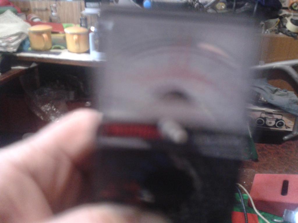

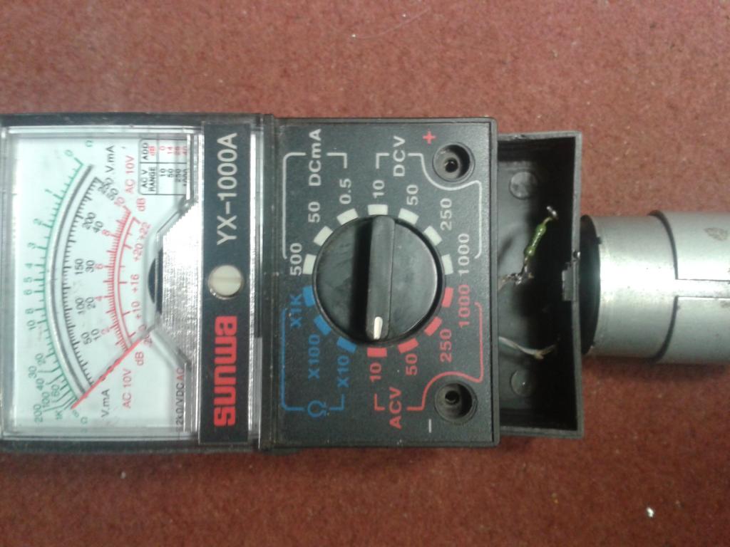

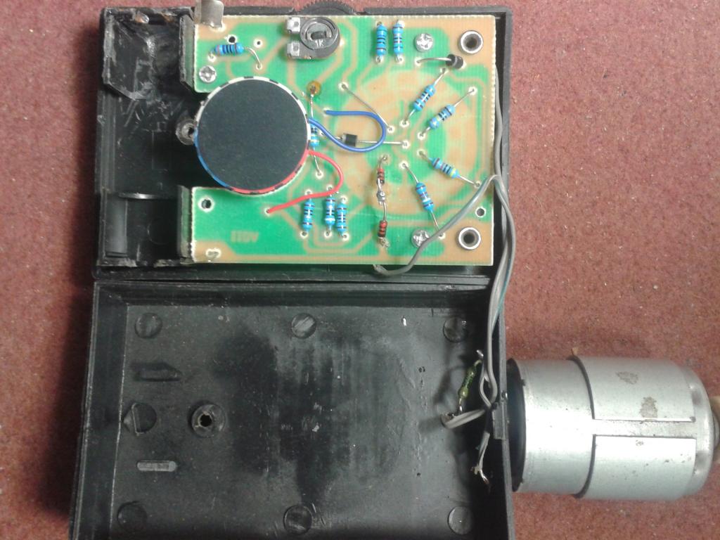

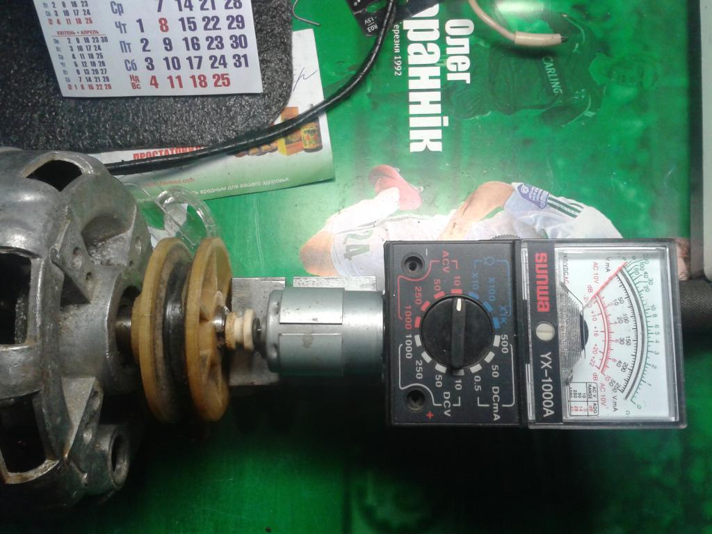

Мой хронометр: -мотор от какого то принтера (+) тестер "SUNWA YX-1000A":
-закрепляем мотор ламелями и подбаиваем на вход тестера;
-переключае шкалу на "переменку" (слева) и проверяем обороты мотора от стиралки (1450 об/мин), прижав вал с резиновой втулкой к валу стиралки;
- покажет 175х10=1750 об/мин;
- вводим коррекцию в разрыв цепи, впаивая резистор на 6к2 (6.2 кОм), чтобы получить на шкале 0...500 требуемые обороты-1450 об/мин;
- при замере оборотов на двигателе 2700 об/мин, стрелка переместится до упора.
Добавлено через 17 минут 41 секунду:
Хронометр наяву:
Первые два файла прошу удалить, как ошибочные.
Ошибка:...на шкале 0...250...
Как можно ошибку исправить иным способом?

- вводим коррекцию в разрыв цепи,...
...если стрелка отклоняется влево, то перепаиваем концы.

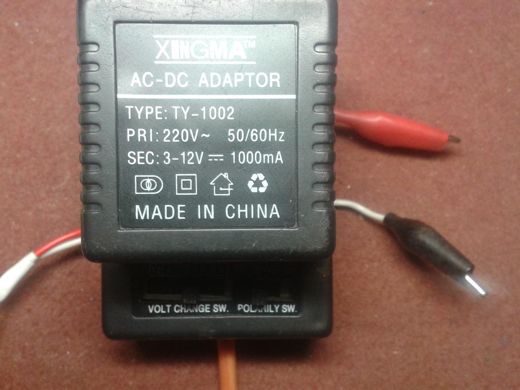

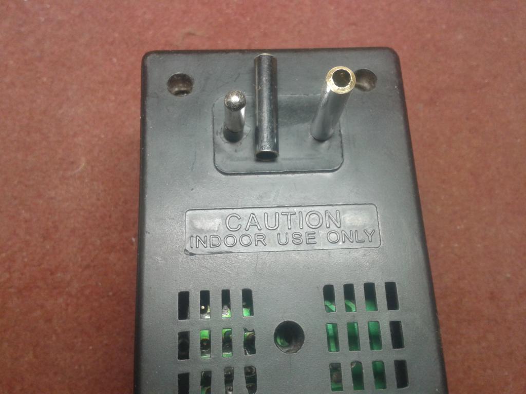

Для зарядки аккумов (1.2...12В), да и их реставрации большим током, я стал использовать (по случаю), регулируемые по напряжению, адаптеры до 1000 мА. При макс. напряжении ток превышает 150 мА. Убитые аккумы я реставрирую по макс., не смотря на их вольтаж.
Но есть проблема, у адаптера короткая вилка, и не надёжное подключение в розетке.
То я пробую нарастить концы трубочками из телескопической антенны Ф 5 мм, нарезав их ножом в патроне и завальцевав их с одной стороны мелким напильником.
Посадить трубочки можно разогретым паяльником, фольгой или иным способом.
Адаптер и трубочки:

А кусок провода с вилкой туда припаять? Не?
Номер сообщения:#413  Непрочитанное сообщениеДобавлено: Чт мар 22 2018 13:41
Я всегда собираю шнуры с вилками, даже покупаю в запас, для всяких нужд. Но если трубочки заменить хлорвиниловыми, то концы шнура можно не паять, зафиксировав этими трубочками. Тут тебе и изоляция автоматом.

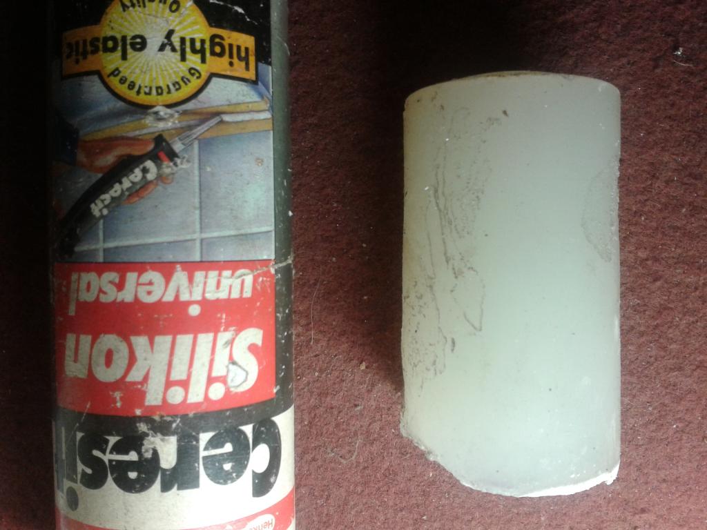

Как то подобрал пластиковый цилиндрик с остатками Silikona. Цилиндрик- как пенал для листовой информатики, а выпихнутый остаток не выкинул. И только недавно дошло использовать его, как эластомер, в портативных амортах. Уж очень он эластичен. Горючий.
В сочетании с пружиной может заменить дорогие и габаритные серийные наработки.
Вопрос, можно ли отливать силиконовые цилиндры, а на их основе разработать портативные аморты с современным дизайном?
Номер сообщения:#417  Непрочитанное сообщениеДобавлено: Пт мар 23 2018 14:56
Он развалится после десятка сжатий.

Можно ли?..
Добавлено через 5 минут 13 секунд:
А можно ли отливать? При необходимости, если никто не заинтересуется, сам проверю на цикличность.

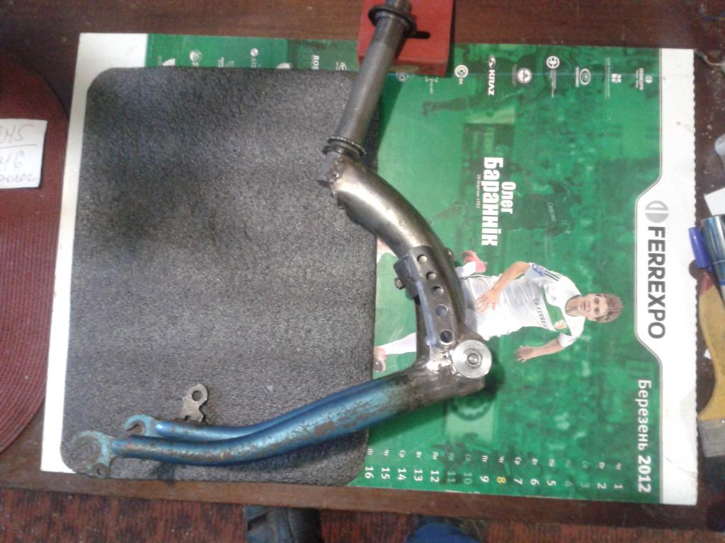

Узкая амовилка на колесо 20" (моё).
Добавлено через 12 минут:
Масса 1.4 кг. При торможении передним, система поднимается.
А чтобы опускалась (стандарт), шарнир должен быть спереди вилки.
Пока не придумал, как это осуществить.

Вилка в нерабочем состоянии. Эластомера, в зоне болта, нету. Короткий болт.

Система поднимается, потому что у вас шарнир маятника намного выше оси колеса. Чтобы не поднималось и не опускалось - эти две точки должны быть на линии, паралельной земле. Проверено на двух лигерадах, Balor не даст соврать.
