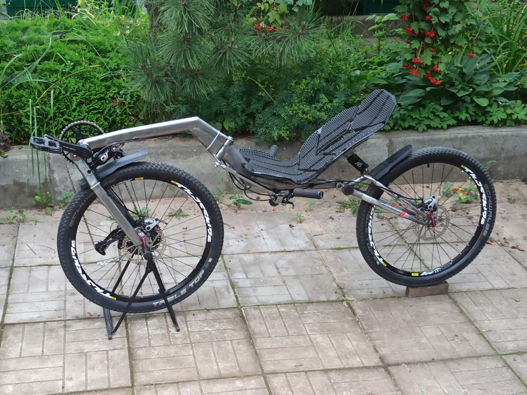

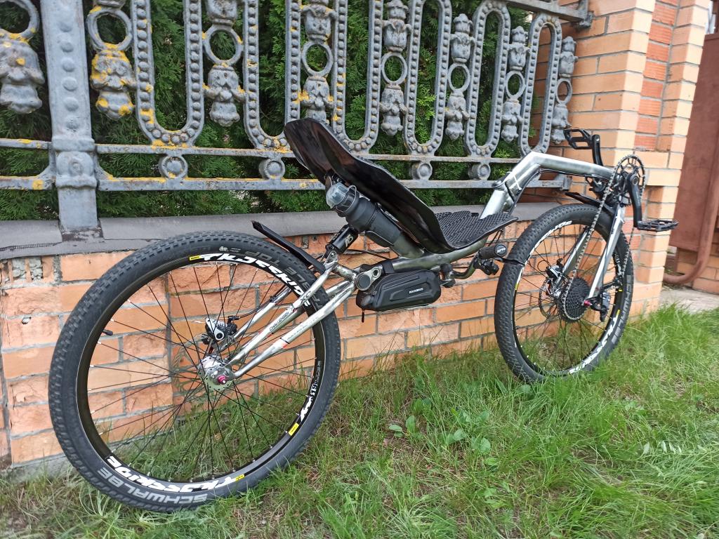

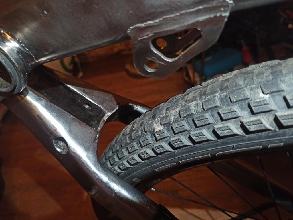

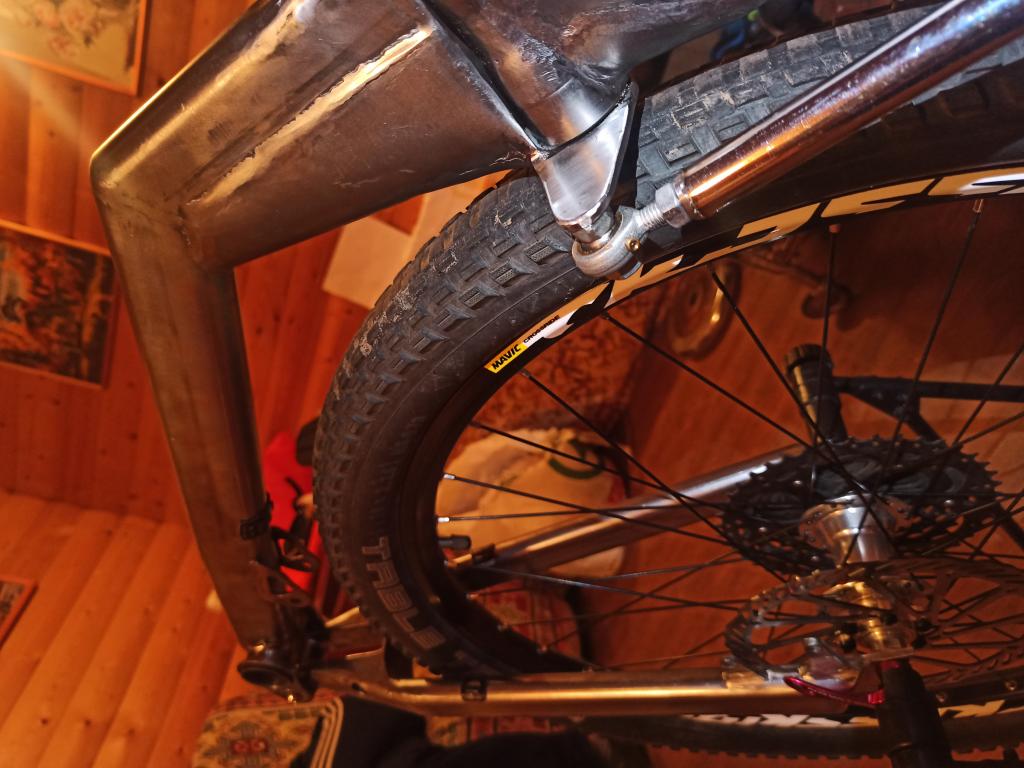

Всем привет! Я воодушевлен лигерадостроительными делами воскресного дня! месяц назад, я впопыхах наварил такой херни)) рулевой стакан с перекосом вбок, от него все остальное с перекосами. В итоге левая сторона каретки была наклонена наверх и вперед. Поразмыслив, я немного усовершенствовал стапель и начал переваривать без спешки все узлы начиная с рулевой колонки. Затем вышел из работоспособности на 2 недели из за травмы, но все прошло и во время окончания больничного я сделал рывок. Дойдя до края- каретки, я обнаружил огромный люфт в креплении переднего маятника к верхней поворотной части рамы. Принял решение этот узел перевести на пром подшипники, модифицировал ашановские чашечки под ось для амортизаторов и проточив металлические закладные под установку подшипников. Вчера был первый выезд на ровном аппарате. Я был в восторге! Хоть амортизаторы подвески еще не настроены, но мелкие неровности до 10-15 см проглатывает без проблем, грубая брусчатка ощущается как приятный вибромассажер, камни, палки на асфальте вообще не ощущаются. Пробовал на скорости 40 проезжать по лежачему полицейскому(он немного более агрессивный чем плоские дорожные). Если держаться за руль, прижимая себя к лигераду, то перелетаешь его. Опасения по поводу раскачки подвески при педалировании не оправдались. Подвеску можно раскачать, но только при кручении педаль с удержанием тормоза... Для меня это было чудом. При торможении подвеска складывается на 50 %, при этом нет чувства потери управления. Руление без рук на любых скоростях, закладывания в разные стороны (восьмерка) - вообще без проблем. Я успел покататься и на кривом лигераде(со всеми вышеописанными искривлениями), кататься конечно можно, но управление было не стабильное, колесо тянуло налево, соответственно мне приходилось переваливать туловище сильнее на правую строну для компенсации. Есть еще несколько моментов для исправления- небольшой наклон сидения налево, изменение геометрии руля(хочу немного прижать рукояти в сторону рамы, небольшие люфты в осях подвески и тп. Потом оригинальная покраска и финиш) думаю классно получится! Результатом на данный момент очень доволен!
А, ну логично, как я грил - качается разжатием, сэг нулевой если не тормозить, и качаться некуда :)
Правда, это делает обработку *ям* (в отличии "камней, палок и лежачих полицейских") похуже, но не критично.
Сэг 25 процентов. 5 мм от 20 мм хода амортизатора

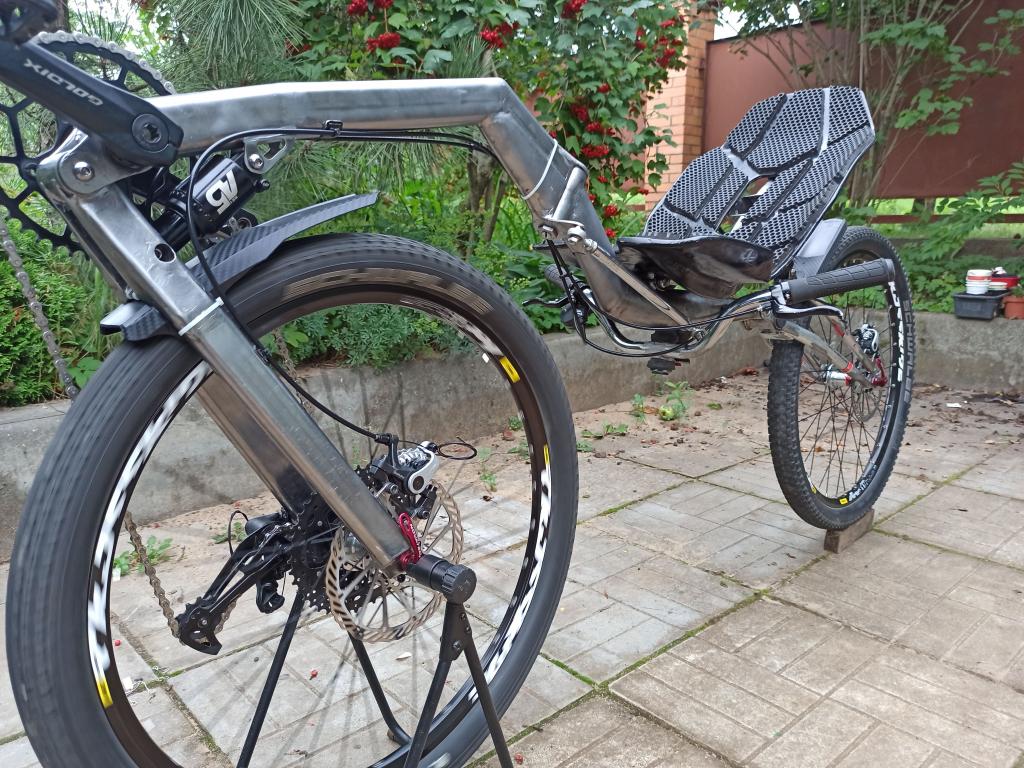

Flevo Bike (модернизируется)
Красота! И колёса с трансмиссией - Дорого Богато!
Крылья коротковаты. Просится щиток на раму, защитить поворотные узлы рамы и руля.
Но чтоб педалированию не мешал.
Крылья закрывают амортизаторы от запыления. Думаю про полноценные крылья, закидывает песком голову и шею, в городе все плевки буду на себя закидывать :D
