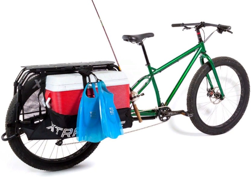

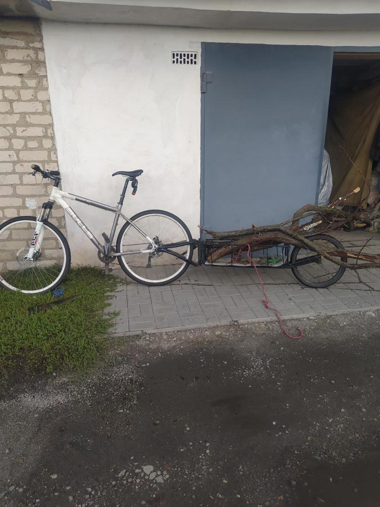

Ты показываешь одноколёсный прицеп, окстись! Аффтар же реально клепает телегу с 2 колёсами! А одноколёска не так уж и много везёт, хотя конечно больше чем багажник. и более проходима, чем двухколёска - но с небольшим грузом. А он же хочет чуть ли не писят кг навалить непонятно чего и по говнам это тащить.
Такшта тот пример, что я ему показал - самый оптимальный в плане именно переделки стандартного велосипеда. Есть даже ещё более простая хрень - просто приставка к стандартному велосипеду.

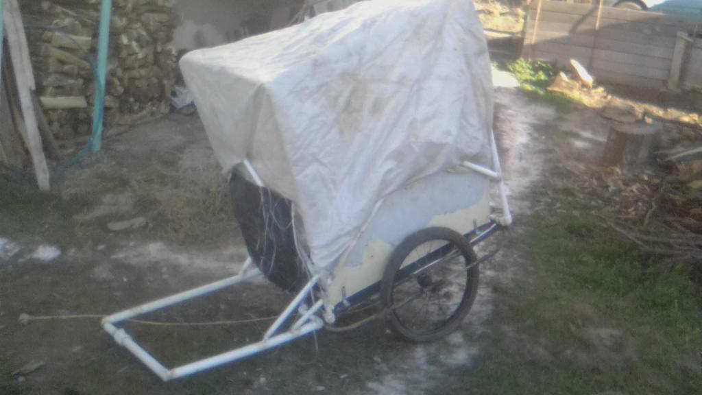

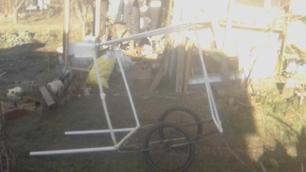

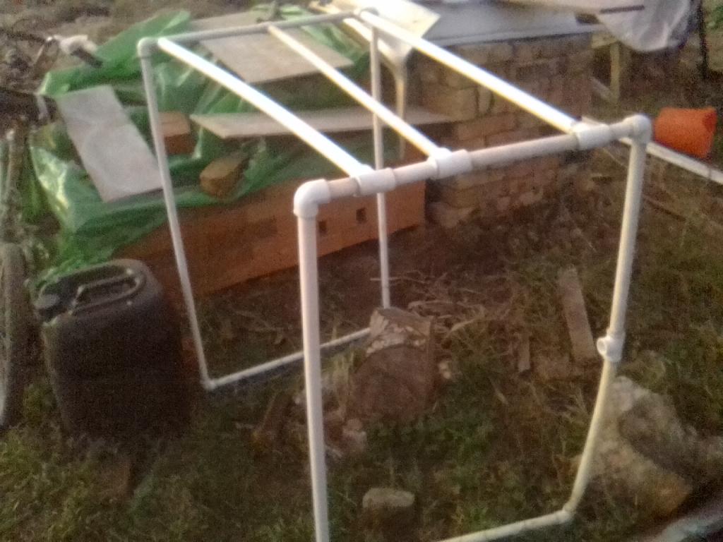

Короче спаял такую конструкцию
Завтра (надеюсь ) будет к 12 часам готова целая телега
Dot-4 писал(а):
Может, тогда ну его нах, а взять Оку и не выё?
Хочешь секса со старухой!?
Сам на ней и езди !!!
А если ты реально не понял то объясню
Ока это не машина и не велик
Батя третий или четвертый раз за год ремонтирует я велик как сделал так и не трогаю
Ничего кроме тормозов
Добавлено через 7 минут 39 секунд:
Это так отошёл маленько от темы
Про эту конструкцию
Паял горелкой газовой
Сначала делал не правильно грел уголок и трубу
Ничего не получалось
А потом вспомнил совет одного сварщика
И начал греть трубу и засовывать в в уголок
После того как закончились соединения я просто нагрел обе трубы (сверху) и состыковал
Разорвать руками не получается
Но это номер не везде проходит гладко
Бывает отрывается место припяное без муфты уголка или другого соединения.
вк

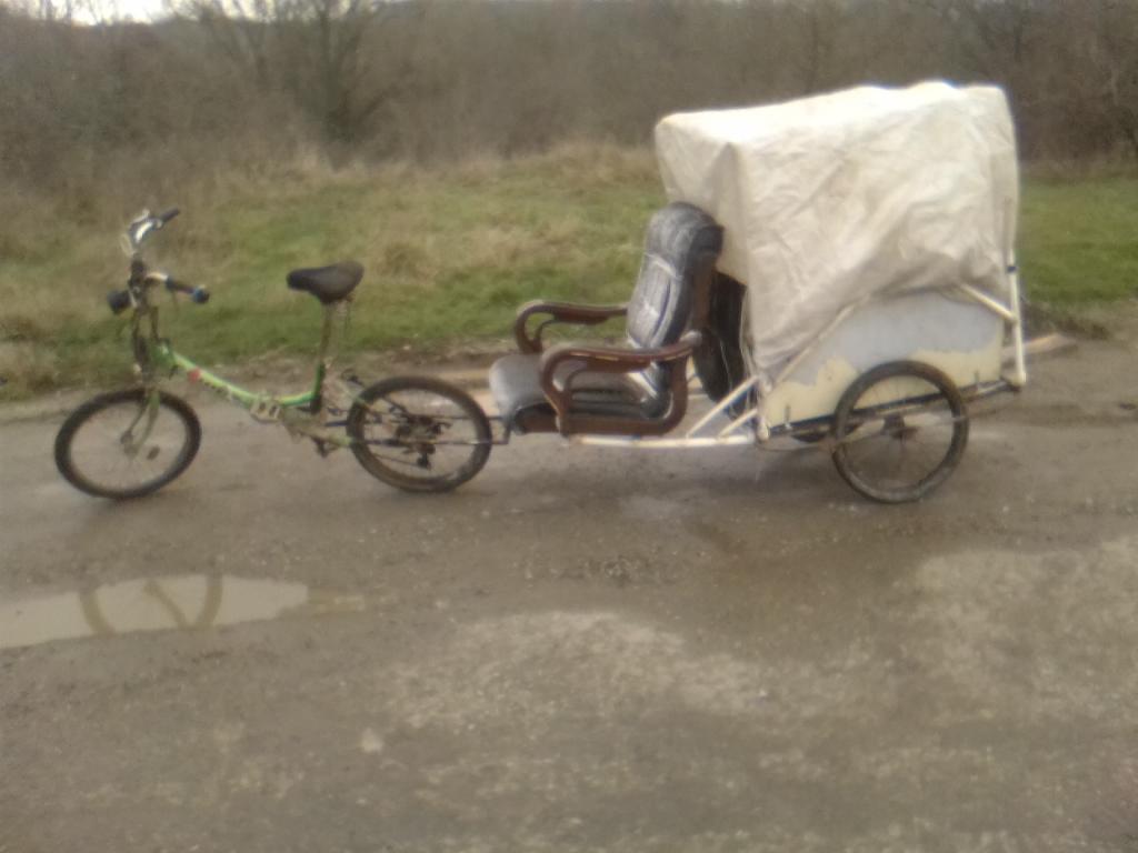

Телега готова осталось прицеп к велосипеду сделать и можно ехать
вк

Номер сообщения:#59  Непрочитанное сообщениеДобавлено: Вт янв 10 2023 20:15
Зарегистрирован: Пт сен 16 2022 12:53
Сообщения: 52
Откуда: Краснодарский край
Благодарил (а): 4 раз.
Моя велотехника: Велосипед с каляской
Первые результаты
Телега оказалась немного тяжеловатой
Но для трёхколёсного велосипеда будет нормально
