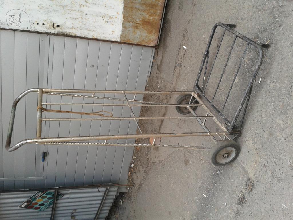

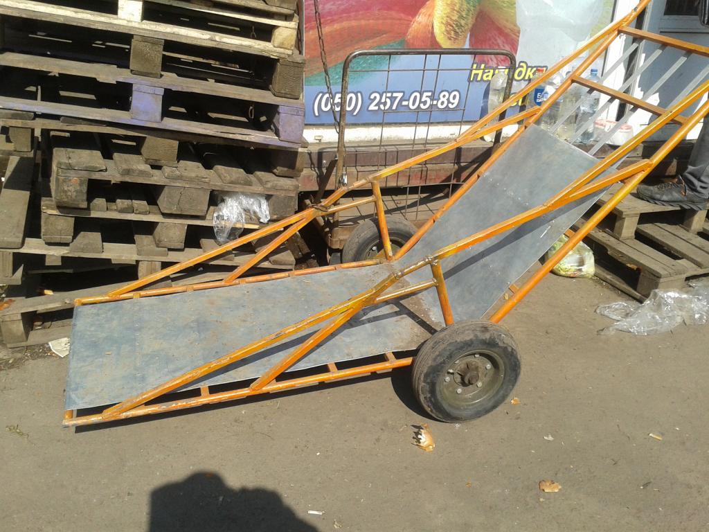

Кучмовоз и базарная "Кравчучка".
Добавлено через 2 минуты 25 секунд:
Второе фото-поверните вправо (научите меня).
Комментарий к файлу: Кучмовоз.
Комментарий к файлу: Кравчучка.

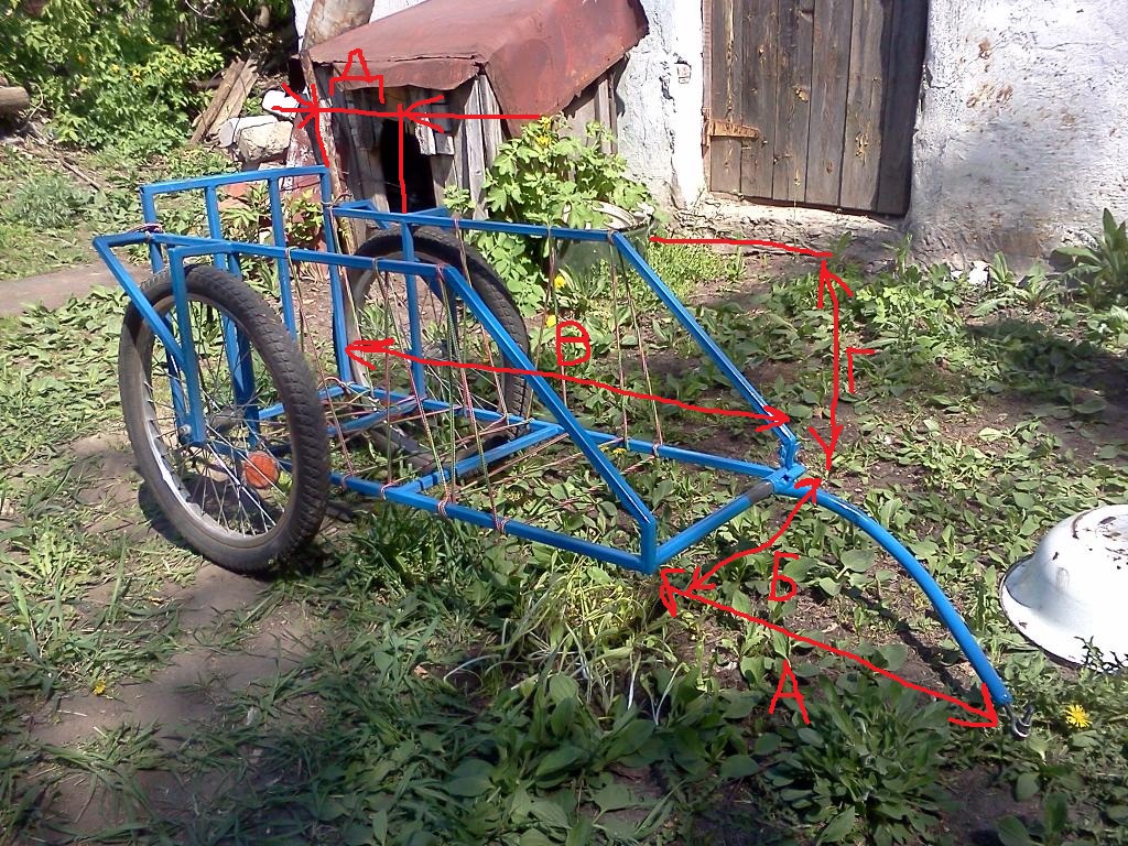

какая колея вашей тачки?

Номер сообщения:#56  Непрочитанное сообщениеДобавлено: Пн сен 18 2017 09:50
Rinat писал(а):
какая колея
Если "кравчучки", возможно 500 мм, а вообще может быть любой, но чтобы проехала через проём двери. Тут главное, чтобы груз не сползал на колёса.

Rinat писал(а):
какая колея
Габарит 600, колея 500.
 Заголовок сообщения: Re: Тачка-прицеп.
Номер сообщения:#58  Непрочитанное сообщениеДобавлено: Пн сен 18 2017 13:19
Это возможно. Попробую доснять и обмерить.

Anarkhist, спасибо, не буду ли я сильно наглым, если попрошу вас указать размеры А,Б,В,Г,Д????))))
Номер сообщения:#60  Непрочитанное сообщениеДобавлено: Пн сен 18 2017 23:48
Сообщения: 146
Откуда: Днепропетровск-Липецк
Поблагодарили: 30 раз.
Имя: Юра
Пожалуйста:
А 450мм
Б 400
В 1000
Г 360
Д 225
Дорожный просвет 170мм.
