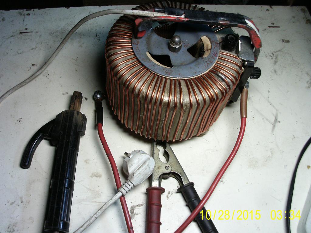

Это нужно сделать только мне, а заполнить её можно статьёй с Вашей помощью.А я буду выкладывать, как это водиться, само изготовление. Но и других изготовителей, если найдутся, до компании.
Если сможете, подготовьте свои железки. У меня проблема, накрылся инвертор. Отлаживаю сварку на ЛАТРЕ-9.
Его параметры: родная первичка 220 витков/220 вольт (повышающая откл. для упрощения), вторичка намотана по всему тору-66 витков (для красоты и про запас), а это на выходе 66 вольт проводом ф2,5 мм.
С начала сделал постоянку на двох диодах отводом от середины вторички. плюс конденсаторы, радиаторы. Целое нагромождение.
Демонтировал всё, и проверил еще раз на переменке.Заработало. Так как витки сверху, взял 28 витков однной половины, а это 28 вольт и как раз для электродов ф2 мм.
Следующий этап-соединить обмотки в параллель, чтобы меньше грелись. Фото завтра.
Описанные раньше сварочники на ЛАТРЕ-9, вчерашний день, или, как пишет Шурикен, отстой.

Сварочник на ЛАТР-9.

Сварочник на ЛАТР-9
напоминает китайский выпрямитель

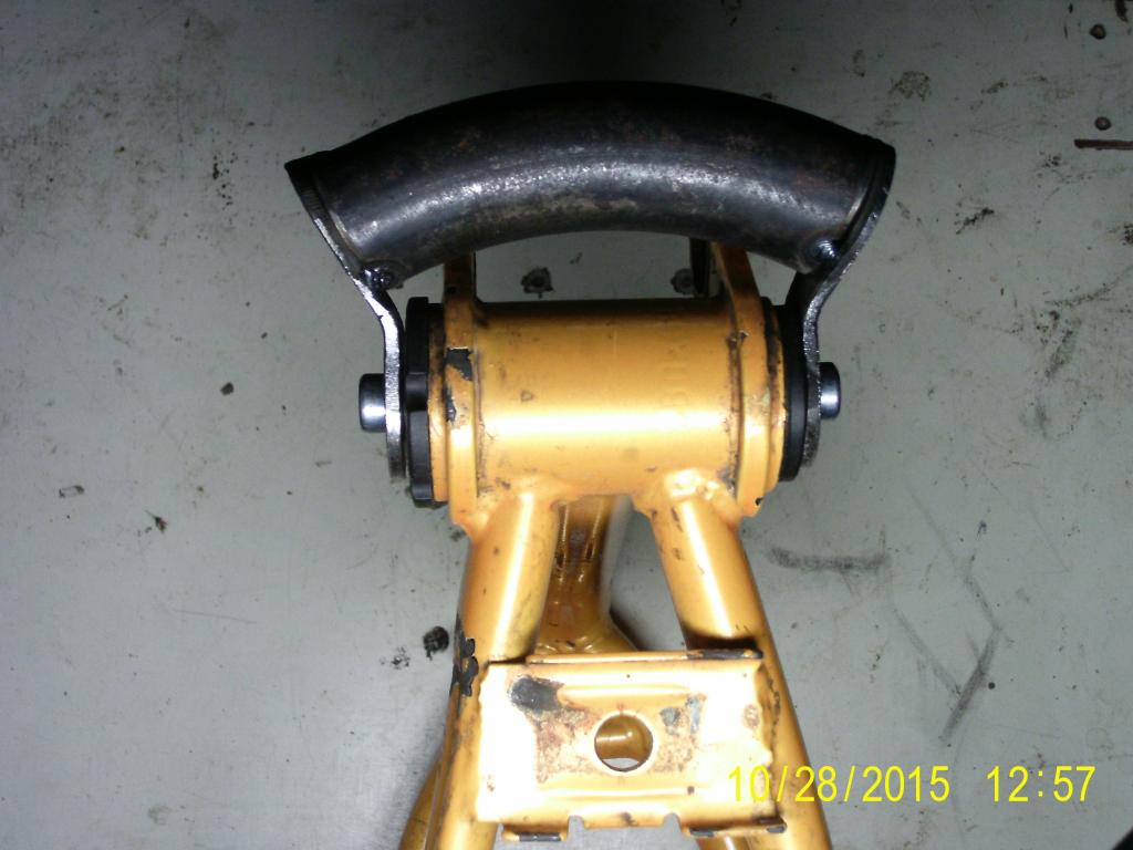

Вилка-мостик кареточного шарнира задней подвески лигерада с использованием цепной вилки велосипеда.

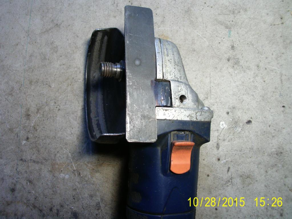

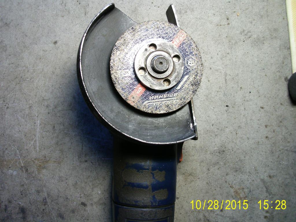

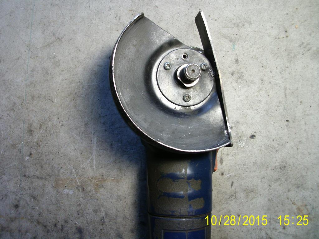

Мой способ крепления предохранительной пластины на "Болгарке".
На первом фото две сварные точки.
Добавлено через 5 минут 15 секунд:
Плюс третье фото-лишним не будет.
Комментарий к файлу: показана пластина

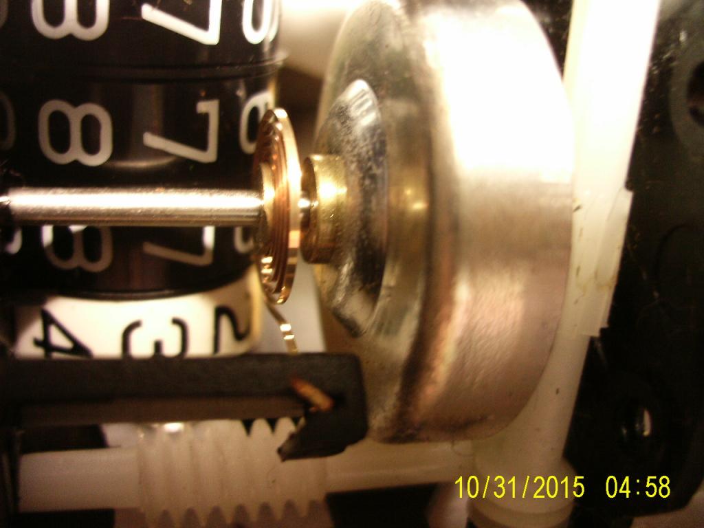

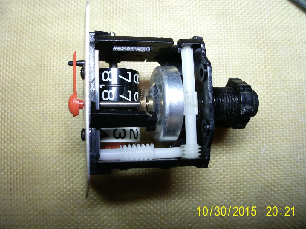

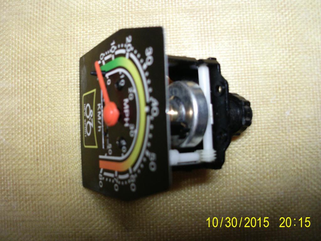

Даю фото механики спидометра первых выпусков для спортивных велосипедов.
Комментарий к файлу: Спираль, ал.стакан с круглым магнитом на оси.
Номер сообщения:#53  Непрочитанное сообщениеДобавлено: Пт окт 30 2015 23:19
Во, придумал ещё один вариант доработки, самый простой. Берём маленькие плокогубцы и понемногу отгибаем стенки стакана наружу, можно не везде, а только в трёх-четырёх местах. Потом смотрим насколько изменились показания и снова отгибаем.
Номер сообщения:#54  Непрочитанное сообщениеДобавлено: Пт окт 30 2015 23:39
Нет, внутренние зазоры где-то 0,5 мм, Проще по этой идее сделать на стакане вертикальные надрезы, уменьшив этим наводку ЭДС самоиндукции. "?"
Номер сообщения:#55  Непрочитанное сообщениеДобавлено: Сб окт 31 2015 01:55
Ну так и надо сделать 1мм, или 2. Или вы имеете в виду, что туда плоскогубцы не влезут? Так разумеется, сначала стакан надо снять. Там слишком тонкая ось и нежные подшипники, чтобы всё это без разборки делать.
Тут риск больше, если лишнего прорезать, потом обратно не запаяешь. А если лишнего отогнуть, обратно подогнуть не проблема, этот алюминий мягкий как пластилин.
Кроме того, в районе надрезов вихревые токи исчезнут, а там где их нет - останутся прежними. В результате сила, действующая на стакан при вращении магнита будет переменной и стрелка во время работы будет дёргаться.
Номер сообщения:#56  Непрочитанное сообщениеДобавлено: Сб окт 31 2015 05:09
Тут 2 варианта:
1, Разобрать и конусом раздать юбку ал, стакана;
2. А если этого будет мало, то сделлать ещё 6, или 8...12 надрезов.
Примечание. Стрелка может дёргаться ещё из-за неполадок в приводе, или черкания по юбке стакана, или засорения механики.
Добавлено через 1 час 18 минут 23 секунды:
Так как конец спирали элементарно, по китайски, загннут в отверстии стойки, то вытягивая спираль и загибая её конец больше, увеличиваем жёсткость спирали и замедляем ход стрелки и всего механизма.
Если прибор не удасться разобрать, то остаётся наклеить самодельную шкалу.
Вариантов предостаточно, вибирай "нехочу".
Добавлено через 16 минут 12 секунд:
Новая шкала-"гениально", но вот засада, какой будет километраж?
:idea: сначала замерьте скорость движения,езжайте рядом со скутером "табуреткой" на одной
скорости 10 км/ч
при движении 10 км/ч посмотрите где будет стрелка,там скорей всего и будет большое деление
[spoiler]ООФ!!! мы так и не могли придумать,способы измерения скорости велосипеда как езда рядом с новым скутером,оказывается мы на 7 пониженной летим со скоростью от 30 до 40 км/ч при каденсе 60-70-80 об/м
Можно у местных холодильщиков попробовать найти расширитель труб типа Rothenberger
Замерять на тарированном участке или пересчитывать зная скорость и время пути S=v*t :)
