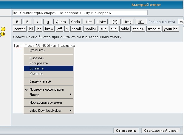

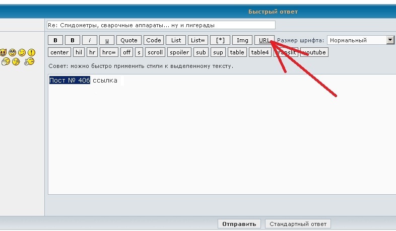

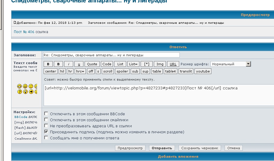

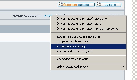

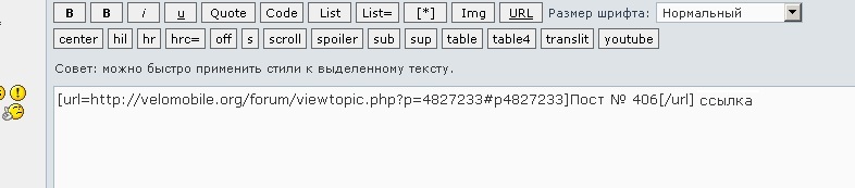

Научите, как это делается
Не знаю, может можно как-то быстрее, лично я делаю так:
Выбираем сообщение, ссылку на которое нам надо сделать, наводим курсор на номер сообщения и нажимаем правую кнопку мышки.
Из открывшегося списка выбираем строку "копировать ссылку" и нажимаем левую кнопку.
Теперь идём в своё сообщение, выделяем тот кусочек текста, который надо превратить в ссылку, он станет синим. После этого нажимаем кнопку URL .
Текст приобретает вот такой вид:
Стрелкой показано место, куда надо поставить курсор.
Дальше надо вставить после URL внутри квадратной скобки знак равенства, поставить курсор после знака равенства, нажать правую кнопку, из появившегося списка выбрать "вставить".
Теперь текст становится ещё лучше. Это уже окончательный вариант:
Если нажать кнопочку "предпросмотр", то можно увидеть что у нас получилось (ссылка должна быть другого цвета).

Спасибо. Мне может помочь разобраться молодой компьютерщик, который недавно перезагружал (чистил) мой ноутбук. Есть у меня давнишнее желание пойти на пенсионерские комп. курсы.

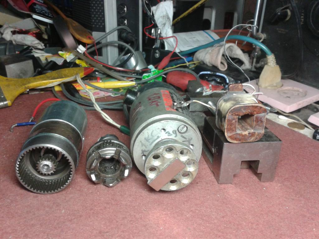

Номер сообщения:#383  Непрочитанное сообщениеДобавлено: Чт фев 22 2018 14:39

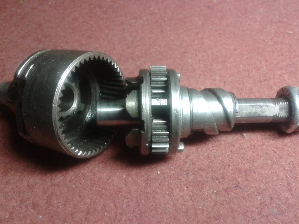

Тем, кто занимается электроприводом, может использовать планетарный редуктор от втулки "Тоrpedо", отрезав лишнее, и использовав мотор от электро вентилятора "Жигули" (3800 об/мин, 12 в, 110 вт). Максимальная редукция 2.7, (Z1=17, Z2=47).
Ошибка: читать "...2800 об/мин..."
Файл, часть редуктора.

На выходе получим (под нагрузкой) 1000 об/мин, остальная редукция на цепном редукторе, например, равном 3. Для колеса 20"(270 об/мин) на скорость 15...17 км/час.
Добавлено через 4 часа 23 минуты 36 секунд:

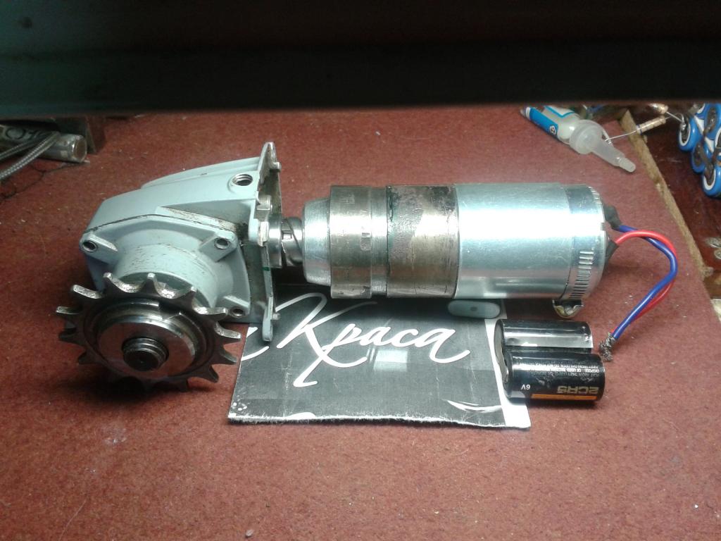

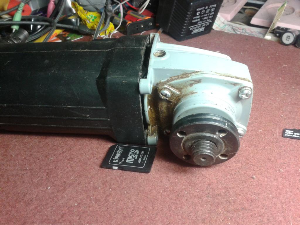

Конечно, это просто идея. Но чаще может попасться угловой редуктор от "Болгарки", как у меня. Там редукция на замедление около 2.3 (на прокрутку). Но зато смонтировать редуктор на мотор резко упрощается.
Смонтирую, покажу.
Добавлено через 3 минуты 3 секунды:
Редуктор "Болгарки".

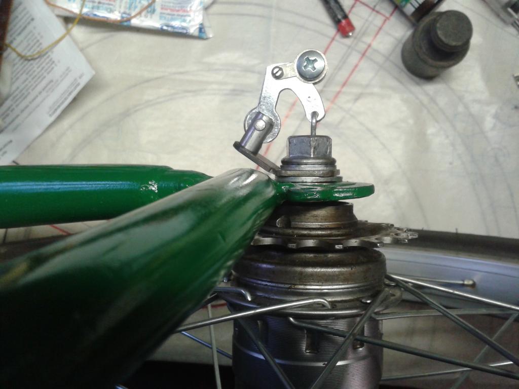

Лигерад "Presto"
Имя: Виталий
Комментарий к файлу: Цепочка и гайка- расходняк
Комментарий к файлу: Переклюк на раме дельта трайка

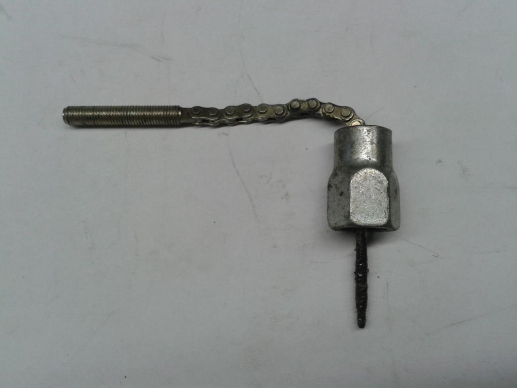

Вполне работоспособная система. Сам неоднократно использовал разработку Владимира. Но это было актуально лет 10-20 назад, когда эту деталь на территории Украины было не достать. А сейчас, без проблем, хоть цепочку, хоть подшипник. http://velo-germany.com.ua/ru/cepochki-dlja-planetarnih-vtulok/174-cepochka-dlja-planetarnoj-vtulki-sachs-sram-t3-p5.html

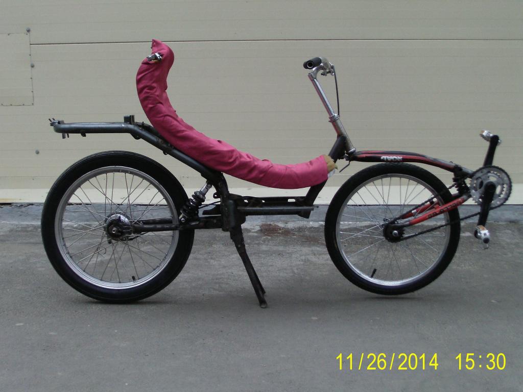

Веломобиль "Фаворит":
-заднее приводное колесо, мопедное (17") Ф=0.55 м, трёх скоростная втулка;
-электро привод-цепной редуктор, угловой редуктор от "Болгарки", редукция 2.75 (при прокрутке);
-планетарка (в приводе), редукция на венце 3.13, редукция сепаратора (зубья 47 и 15) (?);
-на прокрутку больше 4-х;

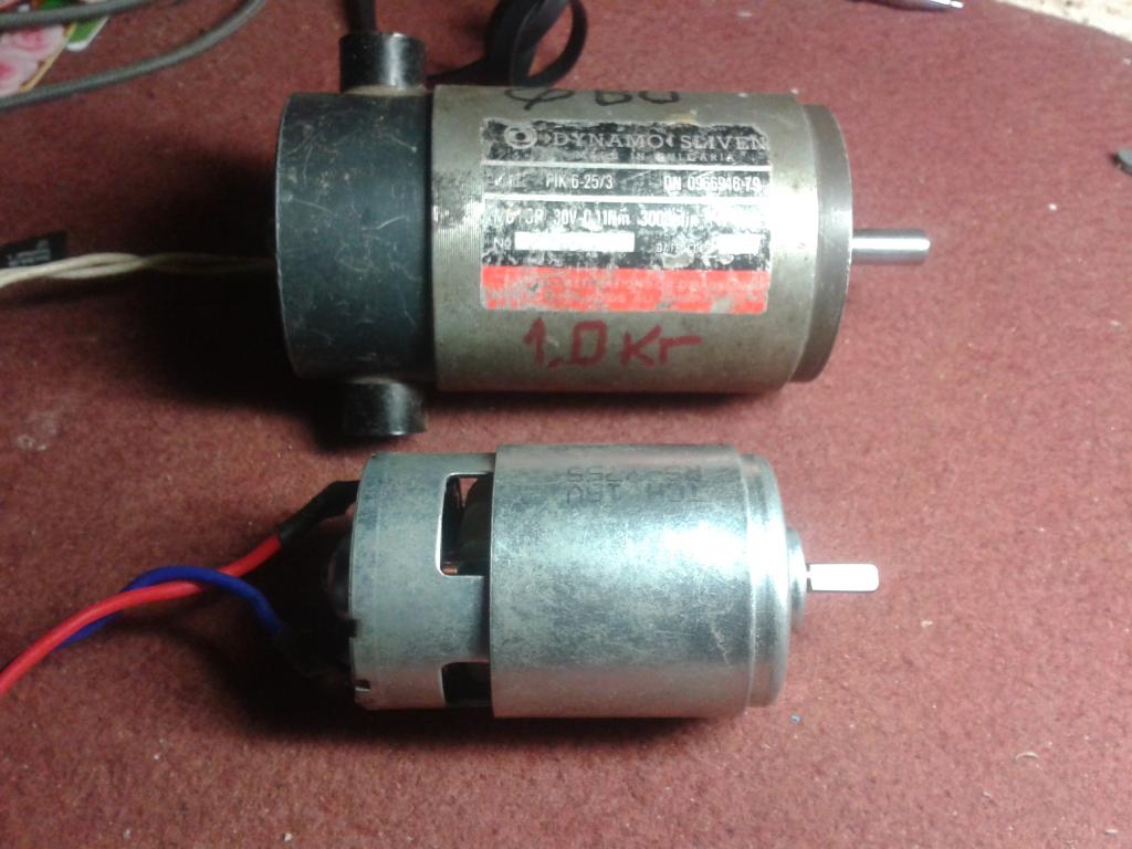

-мотор DYNAMO-SLIVEN (Болгария) 30 в, 3000 об/мин, масса 1 кг.
Добавлено через 30 минут:
Электромоторы (меньший на 12...18 в, 10000 об/мин)- и на 30 в- больший.

Номер сообщения:#387  Непрочитанное сообщениеДобавлено: Пн фев 26 2018 12:49
А бум не сломается в точке крепления к рулевому штоку? Надо бы еще перекладину от каретки к верхней части рулевой...
Не обращай внимания на передний привод, Это 2014 год. Испытания проходили на прихватах для установления угла в 60*. Передний привод на переделке и его подвеска тоже. Начинаю Весну-18 с этого электро лигерада.

"Измерение числа оборотов двигателя в домашних условиях"- методика Вадима Сидоренко. См. Ютуб.
1. Начал тестирование с мотора на 3000 об/мин. Приспособил мотор в тисках, а магнит (как датчик) прилепил на фланец, надетый на вал. Запустил мотор, но и меры предосторожности учёл (не в плоскости вращения фланца с магнитом).
2. Подсоединённую катушку к мультиметру, шкала Кгц, на дисплее 0,00 поднёс к вращаемуся магниту. Замелькали цифры после запятой, но не такие, как я ожидал (3 Кгц).
3. Мотор на 12...18 в (высокооборотный) с маленьким магнитом (5х10), тоже не дал результатов и улетел.
4. ЗАМЕЧАНИЕ. В этих тестах магнит необходимо помещать в специальную нишу (с одной стороны, и противовес с другой).
Добавлено через 5 минут 51 секунду:
Подготовка к тестированию.

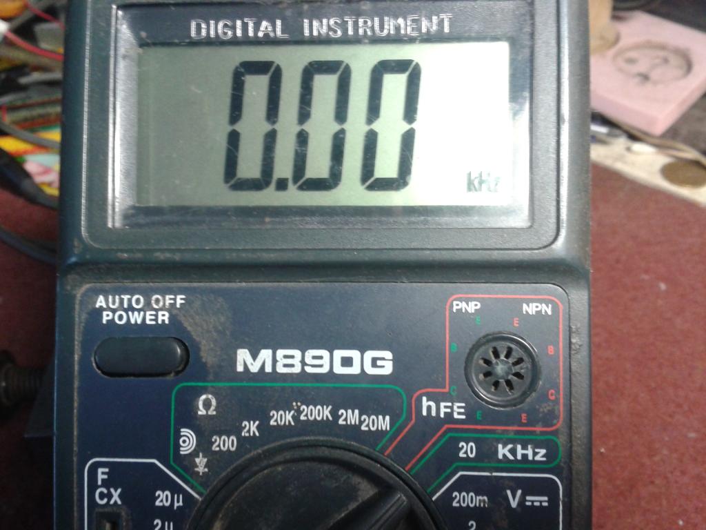

Номер сообщения:#390  Непрочитанное сообщениеДобавлено: Пн мар 05 2018 10:59
Комментарий к файлу: Мультиметр со шкалой на Кгц
Может кто подскажет об особенностях моего мультиметра М890G.

Вопрос: если первый мотор, по моим расчётам, имеет 10 тыс. об/мин, то обороты второго, наверное, будут меньшими? И сколько?
Комментарий к файлу: Вот такой привод. Звёздочка на 14 зубьев.

Номер сообщения:#399  Непрочитанное сообщениеДобавлено: Пт мар 09 2018 12:24
Добавлено через 8 минут 22 секунды:
Ошибка: + от середины обмотки. На схеме показено обратное включение полярности, но варит.
Пост №85. На схеме показано прямое (-) включение полярности согласно терминологии, хотя там поставлен (+). Мной представлен образец сварки именно на таком подключении. Из опыта, это для сварки тонколистовых деталей, что встречается в велосипедной практике.
Добавлено через 6 часов 47 минут 15 секунд:
Дошло: обороты в мин., Гц в сек.
Имеем 3000 об/мин делим на 60 сек и получаем на приборе 0.50 Гц. Или величину 50 Гц умножаем на 60 сек и получаем обороты.
