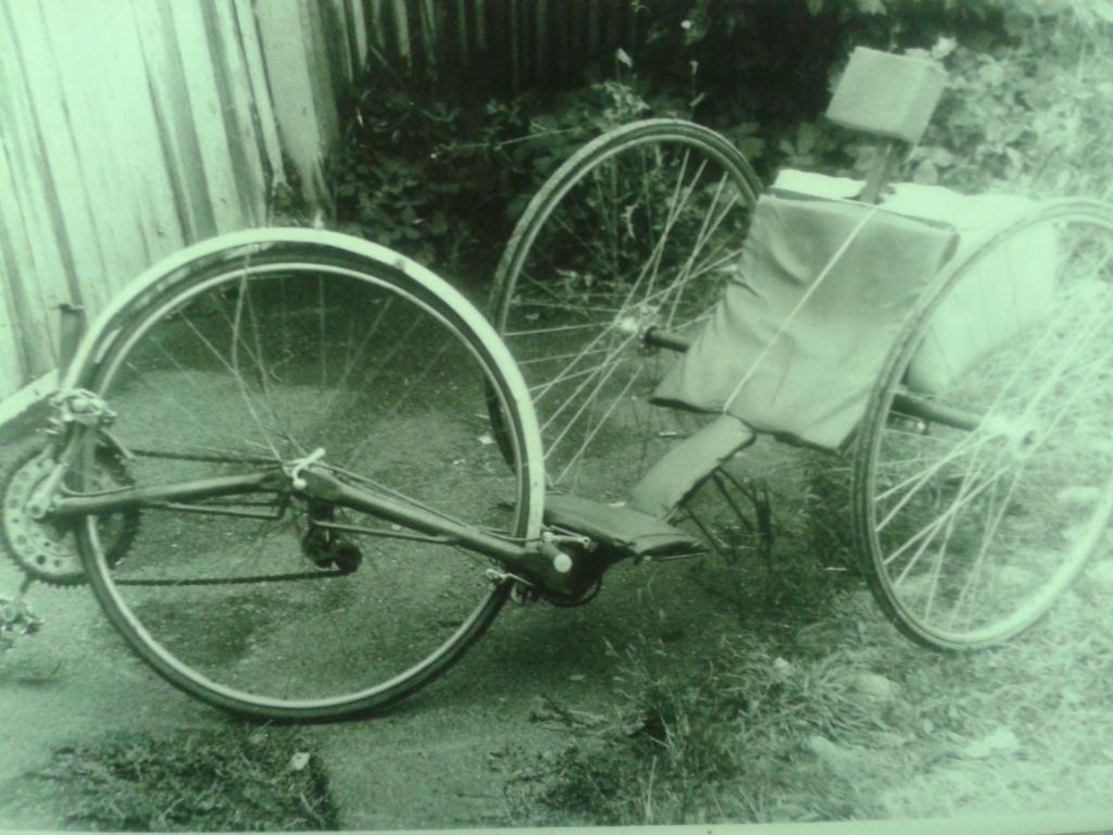

Мой первый веломобиль:
Комментарий к файлу: Высокая посадка, а педали внизу и нету треугольника.

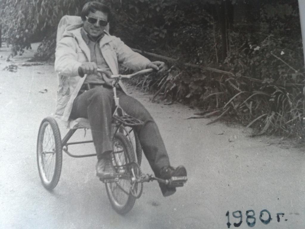

Фото в "МК", за 1983 год (уточнение).

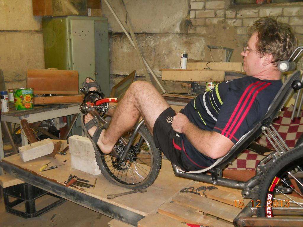

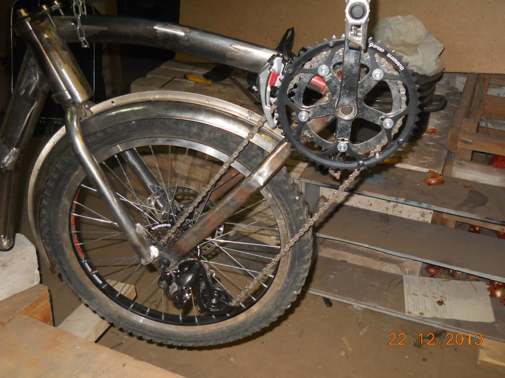

Фото первого "питона" (ломающаяся рама, шарнир 45*
Добавлено через 6 минут 23 секунды:
А причём здесь гнутая труба?
Она замыкает , как ненадёжный силовой элемент, две точки будущего треугольника. Вникни.
Добавлено через 14 минут 53 секунды:
У Ватина, кстати, вообще не труба, а несущее крыло, из двух алюминиевых швеллеров - и что?
Я к этому решению отнёсся негативно- ни нормального треугольника, ни полного силового крыла. У меня силовое крыло- нормальный стандартный щиток, на котором навешаны две пары ободных тормозов, от которых все самодельщики в ужасе, не опробовав в руках жёсткость этого навеса. Я, профессионально, много раз натыкался на глубокое не понимание моих решений в производстве: "этого быть не может, этого мы не знаем, это работать не будет".
На этом большая точка.
Комментарий к файлу: Питон автора из Дарницы, Киев.

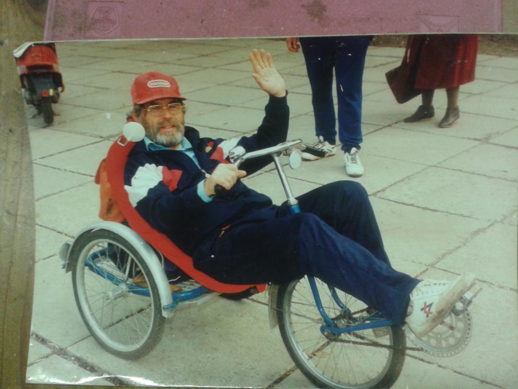

"Велотрон", вторая копия для сына Геннадия.
Добавлено через 1 час 29 минут 6 секунд:
Кстати, как там Никита Ватин, штат Невада, где бушует непогода? Не сладко, наверное ему жить в прицепе, да ещё, не дай Бог, на плаву.
Комментарий к файлу: Я, бородатый, на второй копии "Велотрона"

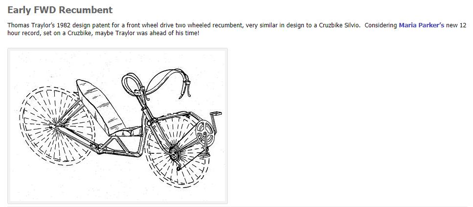

Боюсь немного разочаровать, но:
Томас Трейлорс получил патент на схожую конструкцию в 1982 году... Так что Ватин был не первый в мире... :mrgreen: :mrgreen:
На поданную мною заявку на изобретение привода трёхколёсного веломобиля, ВНИИГПЭ противопоставило детский трёх колёсник и патент США шведских изобретателей с задней управляемой рамой через шестерёнчастую пару на руле.
С удивлением рассматриваю привод Томаса, но как такое могло случиться? Можно ли уточнить подачу заявки. Это же мой привод 1:1.
Уточняю, я подавал заявку на привод трёх колёсника.
Добавлено через 24 минуты 47 секунд:
В 80-х наиболее информирован был доцент кафедры Вильнюского института Витаустас Довиденас, основоположник веломобильного движения в СССР . Тогда рикумбеты строили с приводом до рулевого шарнира. И только.
Подтверждаю, что по тогдашней информации, первый действующий лигерад с подвижной кареткой сделал Никита Ватин
Номер сообщения:#358  Непрочитанное сообщениеДобавлено: Ср ноя 01 2017 15:05
Сообщения: 6738
Благодарил (а): 1792 раз.
Поблагодарили: 1388 раз.
Беглый поиск нашел вот это:
The front wheel drive (FWD) seems first time implemented by Thomas D. Traylor in 1979, and later in 1982 issued the Patent #D277,744 which was granted 1985. Later FlevoBikeUSA.com (no longer in business) and Cruzbike.com followed with commercial variants.
Перевод:
Передний привод (FWD) впервые используется Томасом Д. Трайлором в 1979 году, а позже в 1982 году опубликован патент № D277,744, который был предоставлен в 1985 году. Позднее FlevoBikeUSA.com (больше не занимается бизнесом) и Cruzbike.com с коммерческими вариантами.
Отсюда: https://renekmueller.com/recumbents
Номер сообщения:#359  Непрочитанное сообщениеДобавлено: Ср ноя 01 2017 19:57
Выходит, что не зависимо друг от друга мы изобрели новый привод с подвижной кареткой.
Ну, что же, бывает.

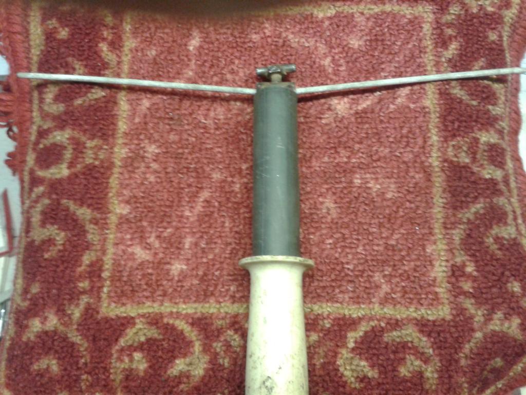

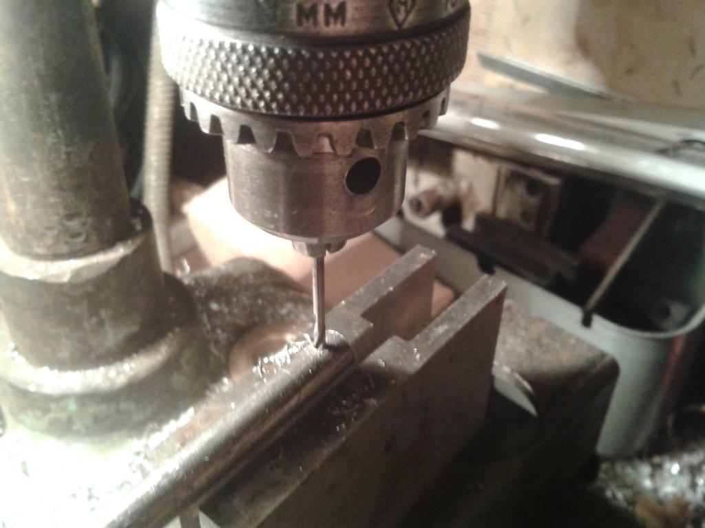

Сверление отверстий,
Добавлено через 9 минут 51 секунду:
При точной ручной сварке иногда укорачивают электрод пополам.
Комментарий к файлу: Очень проблематичным есть вариант сверления отверстий на цилиндрической поверхности, например, валов. Если применить призму, то сверло ориентируют по центру призмы, а потом вставляют накерненную деталь. Можно деталь уложить на щель, как показано, ориентируясь сверлом по этой щели.
Комментарий к файлу: Если зажать электрод посередине, проколов обмазку для электр. контакта, то можно в доступных местах варить с переворотом конца, где оголённый конец обкусывается.
