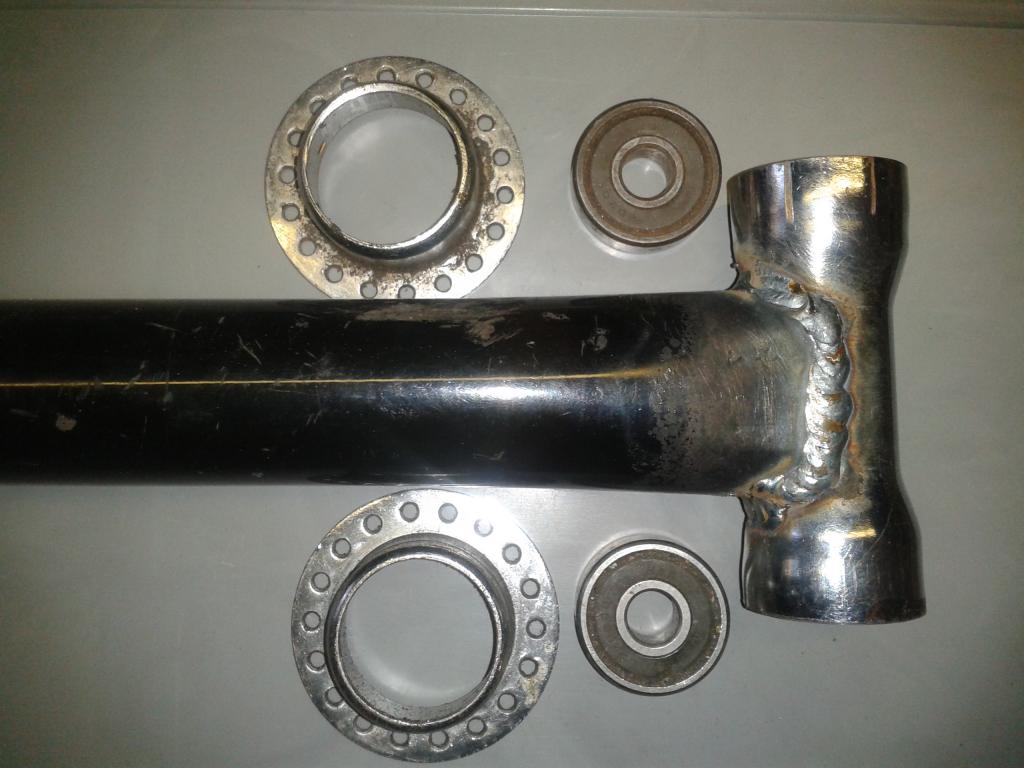

Простой шарнир из доступных деталей, например, для маятника:
1. С задней стальной втулки, где чашки уже разрушен, выбиваем их. а также и щёчки.
2. В оставшуюся часть идеально впрессовываются подшипники 10Х30 мм.
3. Ось и крепление покажу при демонтаже реконструированного грузовичка.
Комментарий к файлу: Длина шарнира 82 мм. Ось Ф 10 мм, длина 112 мм, конические гайки М10х1, две шт.

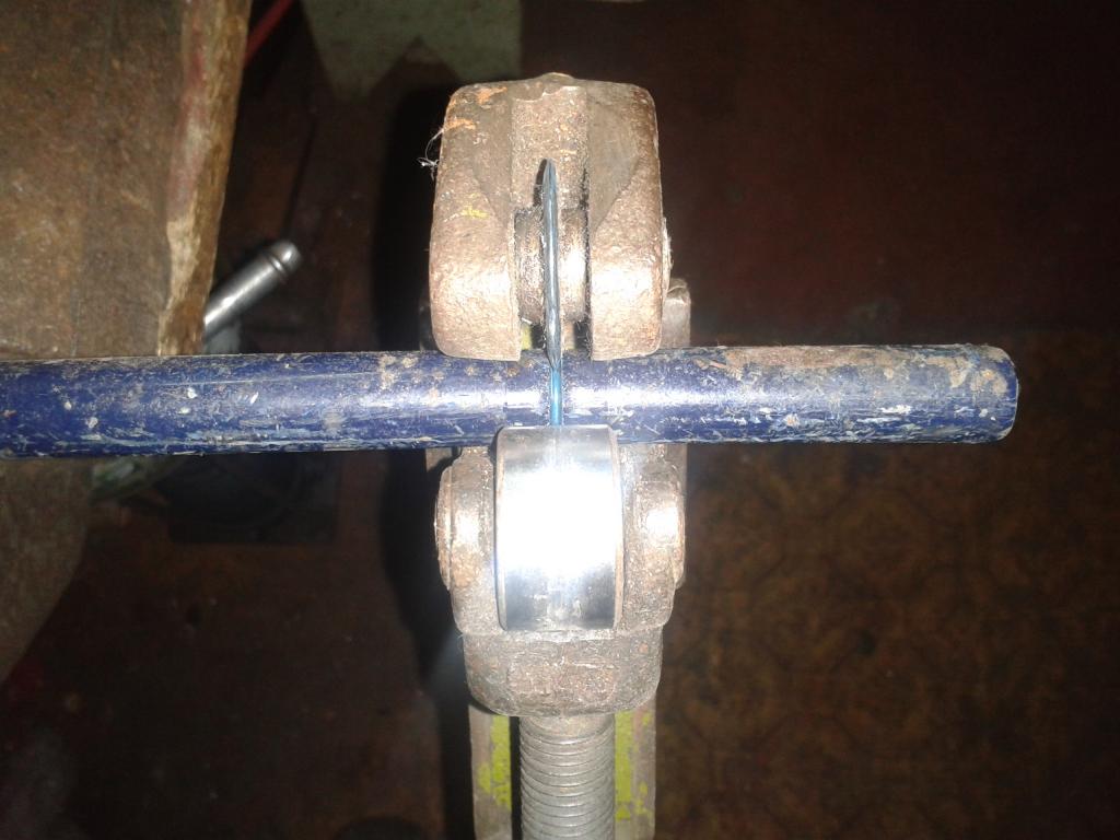

К посту №353.
При сборке шарнира необходима распорная втулка с внутренним ф10...11 мм, например, стальная, а под рукой трубка ф14...16 мм с толщ. стенки 1 мм. И что бы было всё красиво, трубку с двух концов обрезают труборезом, а заоваленные отверстия распиливают до требуемого размера круглым напильником.

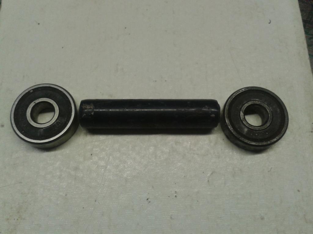

Номер сообщения:#335  Непрочитанное сообщениеДобавлено: Пт окт 27 2017 18:07
Распорная втулка
Первый файл- обрезание.
Комментарий к файлу: Распорная втулка и подшипники
