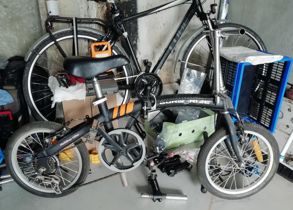

Здравствуйте все любители велосипедов и веломобилей, изобретатели и рационализаторы в этой области приложения наших сил!
Решил высказать свое мнение по вопросу линейного привода и цикличного привода, их преимуществ и недостатков, и как надо правильно, чтобы .. А чтобы что? А чтобы не бороться с аппаратом, а ездить на нем.
По-моему, и те, кто выступают против, и те, кто за, - нечто упускают из вида..
Я знаю, что на западе некоторые инженеры почти вплотную подошли к истине, и остался всего лишь один шаг до победы..
Я являюсь большим поклонником велосипеда. С детства и по сей день у меня были помимо разных дутиков и "школьник", "кама", "салют", сейчас остался только один "урал", с одной скоростью, дорожный велосипед, на котором продолжаю ездить в лес по ягоды. Так что опыт педалирования на циклическом приводе у меня приличный. И хорошо осознал все его недостатки. Скажу сразу - они вопиющи.
Но и линейный привод также имеет свои недостатки.. Но, к делу.
Господа, неужели вы не зрите в корень проблемы? Неужели сами никогда не педалировали в горку? И ничегошеньки не торкнуло в черепушечке? Таки живем в иллюзиях? Но, это эмоции..
Почему никто из вас, если ничего не упускаю, не говорит об инерционных силах, с которыми приходится вести борьбу почти каждому велосипедисту когда он начинает идти на подъем или против ветра?
Давайте посмотрим как , вид с боку, каким образом движется симбиоз - велосипед-всадник на подъеме или против ветра. Движется он рывками, я выделил специально, чтобы подчеркнуть принципиальность данного явления, на которое, почему-то мало кто указывает, и которое мало кто считает за помеху.. Да..
Открываем учебник физики за 3 класс, могу ошибаться, и читаем внятно и наглядно про инерцию и с чем её едят. Так вот, наверно не все знают, почему велосипедистам, особенно продвинутым во всех отношениях, приходится подстраиваться под велосипед с тем, чтобы уйти от так называемых мертвых точек и обеспечить плавность хода велосипеда в гору? Они пытаются уйти от рывков на которые тратится львиная доля энергии велосипедиста, кстати, и так сильно ограниченная. То есть эти спортсмены вынуждены именно крутить педали задействуя буквально большинство групп мышц ног. Это очень сложно, неэргономично, неестественно и совершенно неприемлемо для обычных людей, которые привыкли именно ходить, как заложила в нас эту особенность сама природа, отталкиваясь от земли, толкая себя вперед.. Спортивные заморочки, например туклипсы не для дорожных машин, не для машин извозчиков. Это все спортивные заморочки, которые даже были бы опасны для обычного движения.
Увы - человек не является придатком машины, да и не должен им быть. Машину надо подстраивать под эргономику человека, а не человек, должен подстраиваться под машину просто потому, что машина якобы проще выглядит, обходиться и дешевле в производстве (хотя с этим можно и поспорить).
Когда нога приходит к верхней или нижней МТ, на подьеме, - именно тогда, когда все это видно невооруженным глазом, система неизбежно теряет скорость и затем велосипедисту приходится восстанавливать её на каждом круге вращения педалей. Получаются рывки. Вес системы, - например велосипед + наездник иногда может приблизиться к 100 кг, а то и более. Что будет с человеком если он постоянно вынужден заново толкать инерционный вес этих 100 кг. во время восстановления скорости всей системы причем на каждом круге вращения? Он быстро выдохнется.
Люди "решили" эту проблему лукаво: путем создания коробки передач, опять забыв, что человек это не придаток машины.. Проблему просто спрятали, но она осталась..
Может быть нас спасет линейный привод? Вот она манна небесная!? Теперь поговорим и о линейном приводе.
Проблема этого привода в том, что он линейный. Я опять заострил ваше внимание выделив нужное слово. А почему? Ведь, кажется, что убрав мертвые точки, мы приблизим эргономику велосипеда к человеческой и проблема решена? Нет, не решена. Да, линейный привод эффективнее циклического на сколько-то процентов, может быть даже в двое ( чисто интуитивно и прикидочно). Но... он неэффективен, так как неэргономичен..
Короче говоря при его помощи неьзя уйти от рывков, от борьбы с инерцией общего веса системы на подъемах или против ветра. Нашей же задачей является создание такого привода, который обеспечил бы преобразование нелинейного движения ноги в линейное, поступательное и равномерное движение транспортного средства!.
Итак, вначале посмотрим внимательно как движется нога человека при разгибании и сгибании , например, когда человек садиться на корточки и встает с них. Бедро вращается равномерно, с постоянной скоростью, вокруг общего центра бедра. Стопа же движется вперед-назад не равномерно. И прошу обратить внимание на это! Когда голеностоп подтянут к бедру, в начале разгибания скорость стопы максимальна, но сила давления стопы минимальна. В конце разгибания скорость стопы минимальна, однако сила прикладываемая к стопе максимальна. В итоге мы видим некую синусоиду, неравномерное, нелинейное движение голеностопа, да простят меня костоправы.))
При линейном приводе получается, что человек опять вынужден подстраиваться под привод, а не наоборот: вначале, когда нога согнута нагрузка на мышцы ноги получается большой, а ведь сила давления привода постоянна из-за его линейности. В конце разгибания ноги сила давления увеличивается и чтобы уйти от рывков необходимо увеличивать скорость разгибания. Но, из-за особенностей человеческого аппарата это невозможно, ибо, как я уже упоминал, в конце разгибания скорость не увеличивается, а уменьшается! В итоге линейный привод получается совершенно неэффективным, хотя и гораздо лучше педального классического.
Выход как всегда есть. Необходимо таким образом согласовать равномерное движение бедра и неравномерное движение голеностопа с приводом, чтобы он обеспечивал равномерное, без рывков движение ТС, хоть в гору, хоть против ветра. Выход в применение спрямляющих механизмов, например спиральных звездочек или рычагов, которые меняют свое плечо в зависимости от расположения голеностопа в пространстве. В каком-то варианте степпера это было реализовано, именно спиральная спрямляющая звездочка. Но там, для возврата педалей-рычагов применялись пружины, а пружины это для тренажеров, а не для дорожных машин. Уйдем от пружин (а это тривиально), создадим идеальный эргономичный привод, который по моим прикидкам в 4 раза эффективней кругового педалирования. То есть который приблизится к 90 и более % КПД. У кругового он около 25 %, всего. К сожалению у меня отсутствует возможность создать подобный привод в металле, хотя и размышляю над этим..
Спасибо за внимание!
