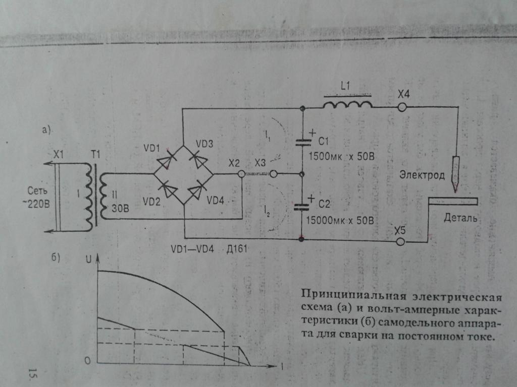

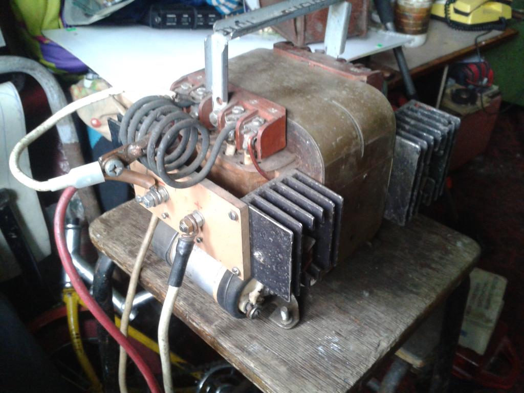

У друга сдулся инвертор. Просит показать схему "сварочника" автора А.Трофимова, с выпрямителем, по так называемой схеме удвоения напряжения.
Я об этой схеме упоминал здесь. У меня киловатник, что мало, поэтому не применяю дросселя. И так, легко, зажигается дуга на электроде Ф2 мм марки "монолит".
На схеме разные, по емкости, конденсаторы С1-1500 мкф, С2-15000мкф.
Я поставил оба по макс.-15000 мкф, решив, что в схеме опечатка.
Аппарат хороший, но при зажигании дуги происходит сильный хлопок разряда, что нервирует.
Вопрос, почему стреляет, и как от этого избавиться?
Добавлено через 4 минуты 13 секунд:
Даю схему "сварочника".
Добавлено через 27 минут 33 секунды:
Дам фото, если что.
Комментарий к файлу: Схема А. Трофимова.

Номер сообщения:#311  Непрочитанное сообщениеДобавлено: Пт окт 06 2017 13:34
Потому что
Поставить дроссель как на схеме.
Номер сообщения:#312  Непрочитанное сообщениеДобавлено: Пт окт 06 2017 13:41
Дросселя нет. Может конденсатор С1 заменить, как на схеме.

Внешний вид "сварочника".
Добавлено через 11 минут 25 секунд:
На выходе 2х(0...14 вольт), а между ними 5 витков омической, регулируемой вставкой, нагрузки. Есть ещё от меня поверх штатной обмотки, 5 витков меди Ф 2.5 мм.

Ну а если все же решили остаться на старом железе - на схеме А Трофимова все правильно.
Конденсатор С2 - накопительный. С1 - поджигающий. Соотношение 1/10 - правильное. Можно 1/5.
Со вторичной обмотки напряжение 30В после выпрямления дает примерно 40В на накопительном конденсаторе С2 и около 35В на поджигающем С1. В сумме 75В на холостом ходу. Дроссель в схеме обязателен. Что на переменном токе, что на постоянном дроссель обязателен. Дроссель излишен, если у вас сварочник мощностью свыше 40 кВт. С 1 кВт сварочником дроссель мотают на железе такого же сечения, как и силовой трансформатор. Количество витков в 1,5-2 раза больше количества витков вторичной обмотки. Сечение меди максимальное. Сердечник дросселя может быть разомкнутый - просто брусок, набранный из трансформаторных пластин. Все равно он работает вблизи точки насыщения. А потокосцепление там такое, что в общем неважно: замкнутый там сердечник или просто брусок.
Сердечник желательно сделать с регулируемым положением относительно обмотки. То есть при данном токе нужно найти оптимальное положение сердечника относительно обмотки: когда сердечник и функции свои выполняет и не греется, как печка (признак входа в насыщение).
Вообще дроссель выполняет двоякую роль - ограничивает бросок тока при росте напряжения и служит вольтодобавкой при спаде напряжения на дуге. То есть с дросселем дуга более спокойная и стабильная. Не бегает по металлу, а вполне спокойно греет расплавочную ванну там, где вам надо.
Ну а без дросселя, да еще при равенстве емкостей поджигающего и накопительного конденсатора имеем громкие хлопки и быстрый выход из строя обоих конденсаторов.
-Откуда эти мысли, потому что в описании С1 и С2 одинаковы- по 15000 мкф. У меня- по 10000 мкф.
-Включены они по схеме удвоения (есть на ЮТУБЕ), в режиме перехода на последовательное включение, что по Вашей логике, фильтрация по емкости будет меньше меньшей ёмкости, т.е.- меньше 1500 мкф.

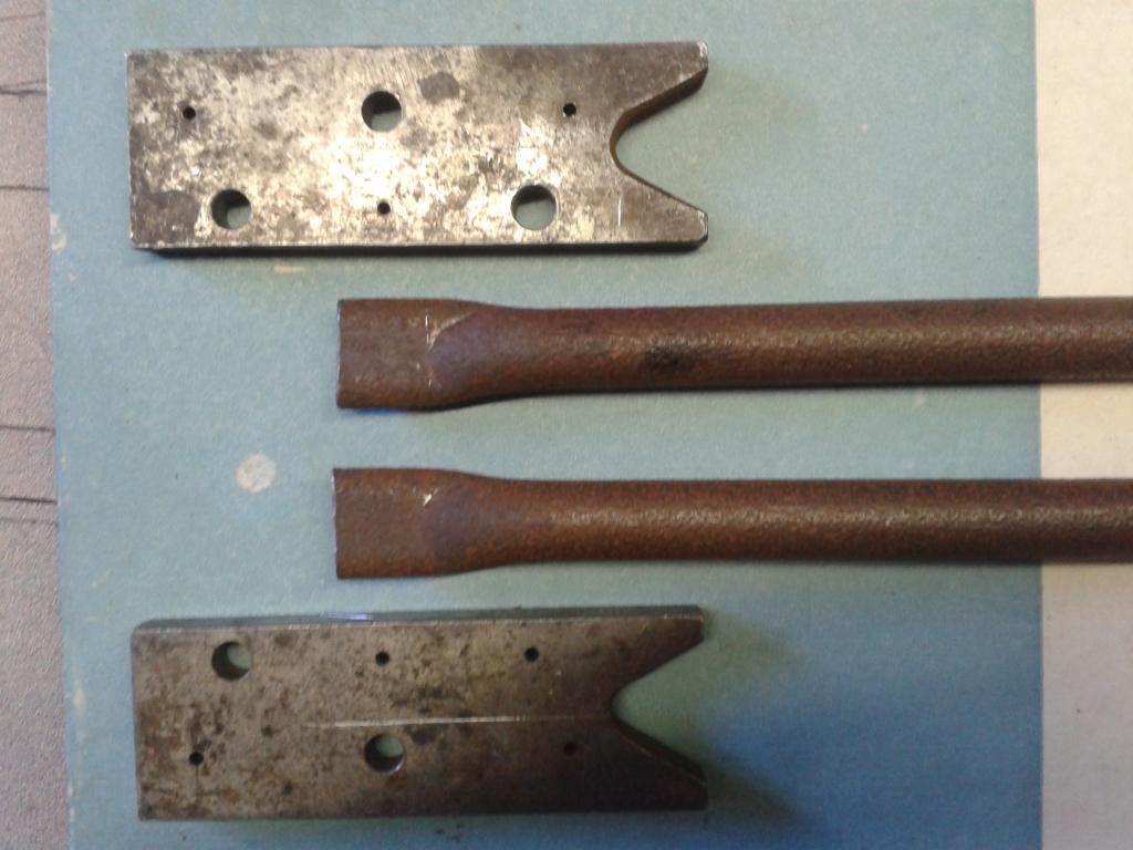

Как плющить концы трубок (по заводскому). Это две пластины с косыми вырезами под 60*, между которыми плющатся концы труб (в тисках).Тиски лучше применять для фрезерования, или доработать эти пластины под под слесарные тиски.

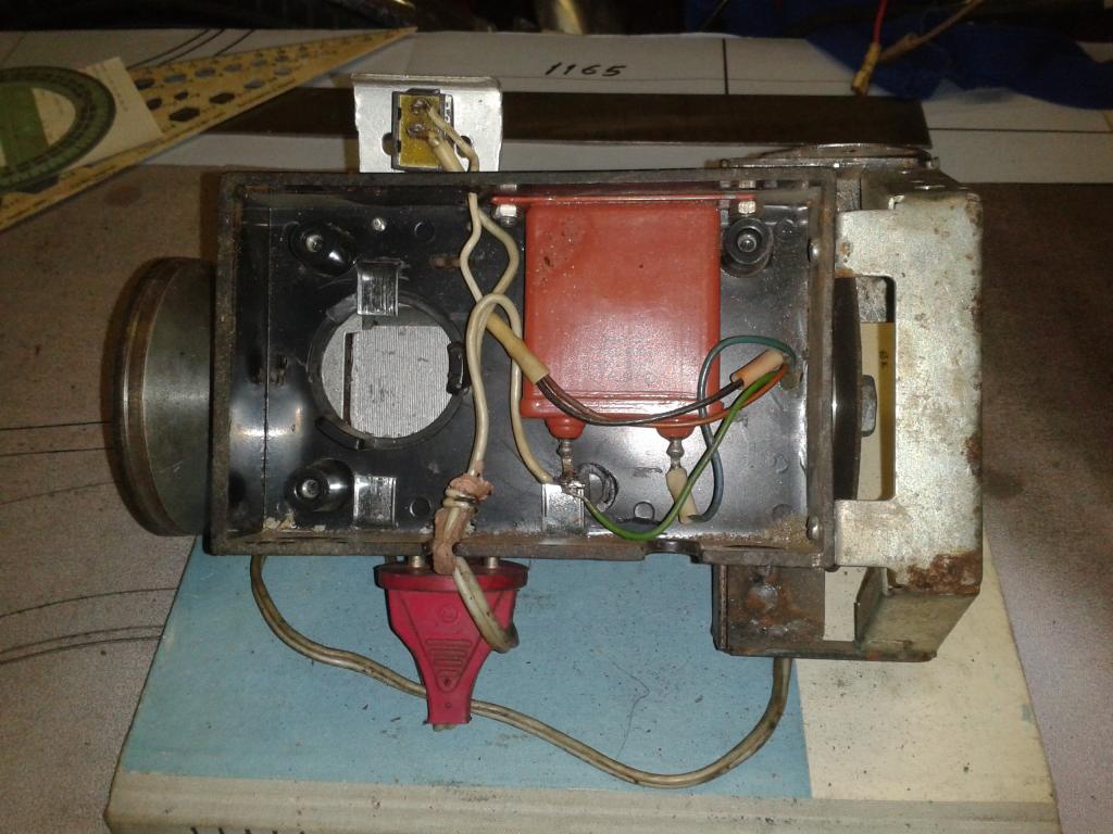

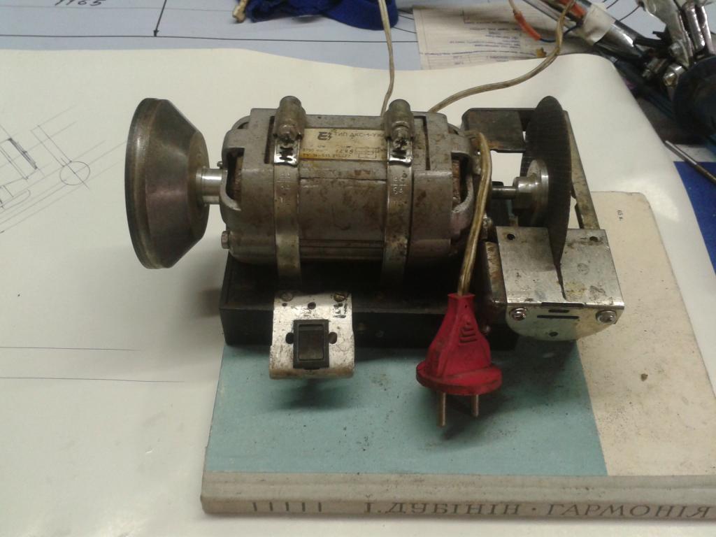

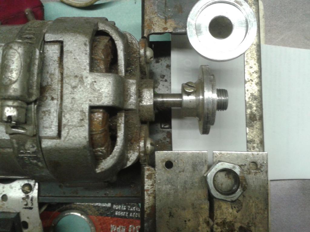

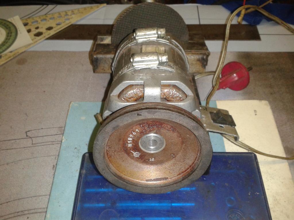

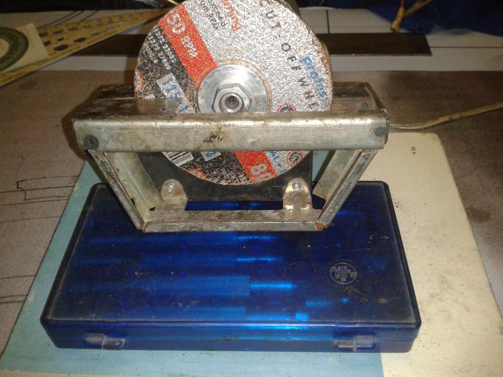

Мини заточной и отрезной станочек:- необходимая вещь, если изготавливать мелочёвку из металла, или затачивать мелкие свёрла на алмазном круге, ну, и как отрезной станочек, или циркулярка (с заменой диска на дисковую пилу).
Добавлено через 14 минут 43 секунды:
Комплектация станочка:
-Мотор ТИП ДСК-1-УХА-4, 220 В, конденсатор 4 мкф. Два концевых вала Ф 6 мм.
-Алмазный круг Ф 75 мм.
-Отрезной диск 1 мм (отход от болгарки Ф 50...75 мм),но можно и Ф 115 мм.
Фишка станочка- крепление диска, и крепление алмазного круга. См. фото.

Добавлено через 11 минут 40 секунд:
Станочек:
Добавлено через 12 минут 51 секунду:
Последнее фото- станочек в сборе.
Комментарий к файлу: Трубки Ф 13 мм, для соединения треугольника переднего привода.
И сделали глупость.
Вы сделали аппарат точечной контактной свапки.
Ставить дроссель. Конденсаторы, как на схеме.
Номер сообщения:#316  Непрочитанное сообщениеДобавлено: Пт окт 13 2017 10:11
-Дроссель есть у меня со статора, без обрезки выступов. Попробую ещё на нём, проверить хлопок. Но напряжение придётся поднимать (?).
-Посодействуйте, хочу заиметь инвертор DEKA DKA-120, лёгкий, 2 кг.

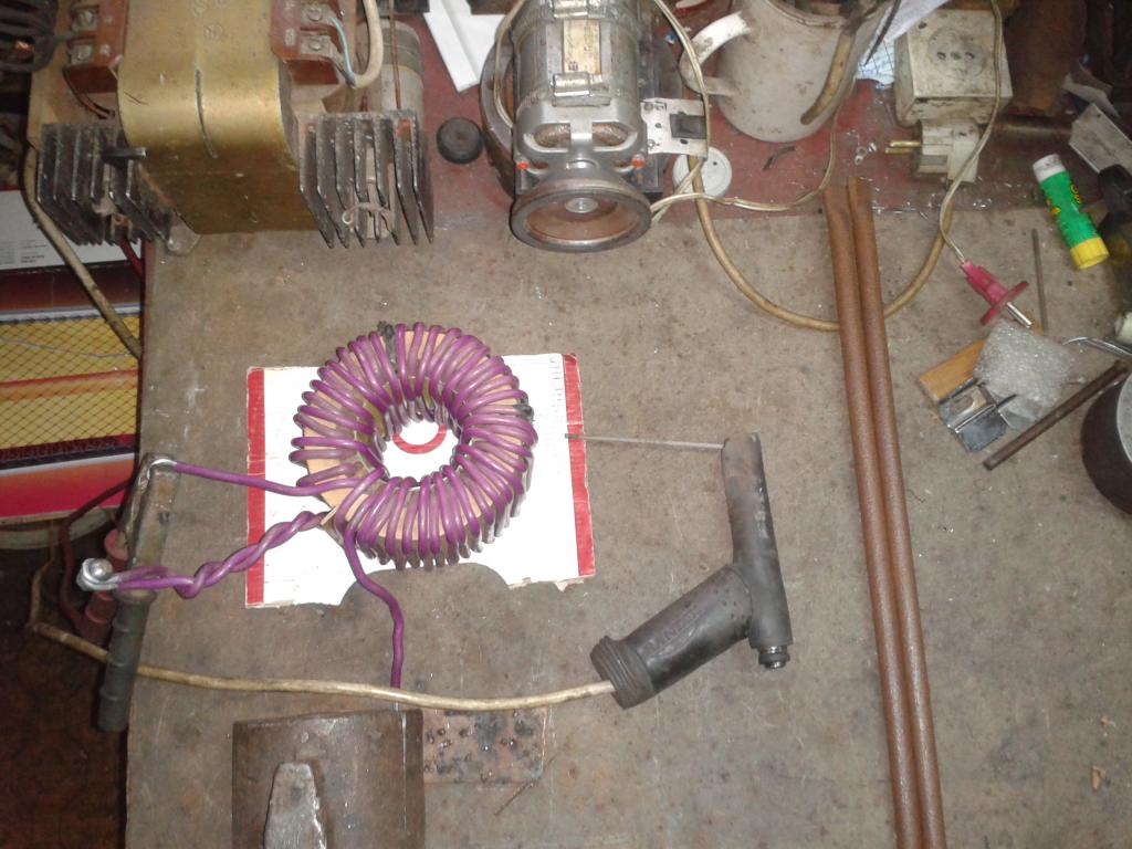

Поставил дроссель (в - цепь), при нагретом электроде хлопка нет. При завершении работы (отключении) разряжаю систему коротким замыканием, хлопок не исчез.
Я не сварщик, и вести полемику на эту тему не в состоянии. Был у меня инвертор б/у в пластмассовом корпусе, испортился от короткого замыкания (прилип электрод). Отдал сыну, сам отремонтировал, варит эпизодически кузова автомобилей, да и мне -"грузовичка". Хвалит его работу.
Хочу заиметь инвертор по акции.
Добавлено через 1 час 22 минуты 34 секунды:
Мой дроссель, намотана обмотка на статоре эл. двигателя без обрезки выступов. Имеется изол. зазор. Под тисками медная пластина для разжигания электрода (МОНОЛИТ Life)/
Комментарий к файлу: Показан дроссель в (-) цепи.

Номер сообщения:#317  Непрочитанное сообщениеДобавлено: Пт окт 13 2017 14:02
Поставьте параллельно конденсаторам высоковольтный резистор номиналом 50 или 100 ком, и не надо будет "разряжать систему", она сама потихоньку разрядится.
Номер сообщения:#318  Непрочитанное сообщениеДобавлено: Пт окт 13 2017 15:42
Это я знаю, и резисторы взял от люминисцентных ламп, но проблема- спаять их на клеммы не успел, а аппарат запустил.
Ещё что тормознуло- когда аппарат под рукой, то часто натыкаешься, по неосторожности, на разряд и хлопок. Так что резисторы нужны , возможно, в Омах.
Сегодня использовал аппарат с дросселем. Делал прихваты передней рамы дельта трайка "грузовичка" на колесо в 16". Лучше варить стало, сам удивился, ни одного прилипания.
А история дросселя такова- первая обмотка шла в пазы. Спец посоветовал наложить вторую, теперь 42 витка.
Параметры сварочника при холостом ходе на вторичке 29.2 В переменки, на выходе удвоенная постоянка в 79.3 В.
Номер сообщения:#319  Непрочитанное сообщениеДобавлено: Пт окт 13 2017 20:33
Дросселю нужен немагнитный (воздушный) зазор, в котором будет накапливаться энергия.
Если грубо, то для кольцевого сердечника, как железный статор, зазор в мм = сила тока х количество витков дросселя / 1000 (при индукции насыщения 1,7-1,8Тл).
Пример.
Сила тока - 40А
число витков дросселя - 200
Зазор = 40х200/1000=8 мм.
В реальности к рассчитанной величине немагнитного зазора необходимо добавить 0,44 от толщины сердечника (для учета толщины вытеснения магнитных линий из сердечника).
Если толщина сердечника 25 мм, зазор составит 0,44х25+8=19 мм.
Как-то так.
Сердечник, показанный на фото, служит только для ограничения скорости нарастания поджигающего импульса. То есть гасит хлопок и продлевает срок службы накопительных конденсаторов.
Добавлено через 4 минуты 45 секунд:
Вполне достаточно. Можно варить не только Монолитом РЦ, но также УОНИ, и даже промышленными МР-3.
Номер сообщения:#320  Непрочитанное сообщениеДобавлено: Пн окт 16 2017 10:16
Бытует теория, что дроссель нужен при сварки нержавейки. Мой первый "удвоитель" был на торе (катушки по бокам), тоже киловатник и с родными, на выходе, обмотками. И был дроссель на 30 витков ал. шины. Сварил лемех их нержавейки, с трудом. Не хватало напряжения на вторичке. Попробовал без дроссель варить обычную сталь, и вопреки всяким догмам, "заработало". Дроссель продал на трёхкиловатник, не нарадуются.
Евгений, я просил содействия в покупке инвертора, но сейчас не время покупок у меня. Но интересно всё же.
Про хлопок. Как видите, дроссель занимает место. А аппарат носимый (15 кг), то хлопок, при коротком (случайном) замыкании, присуствует. Снял дроссель, варю прихваты, не разогревая электрода. Хлопок есть, но не сильный, такой себе, рабочий. При сварке на на следующий точке хлопка уже нет.
На днях привозил для опробования "сварочник" к пострадавшему другу. Пробу сделал электродом Ф 2.5 мм, не нарадуется, говорит, что лучше его инвертора. Собирает свой на Тр. в 0.63 кв.
Добавлено через 14 минут 29 секунд:
Станочные трансформаторы освещения я использую всегда, как сварочники, начиная со 0.47 кв. Пробуйте. Это где-то где-то 5 кг, носимый, варит кузов 5 мин и требует остывания, или вентиляции. Удачи всем нужденным. Я написал макс. возможного, и всё есть правда.
Мой "сварочник" обладает новизной, варит без дросселя, и может иметь интерес к мелкосерийному производству. А почему так,и отчего, дело теоретиков.
