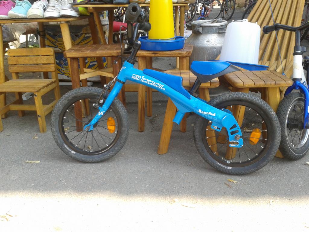

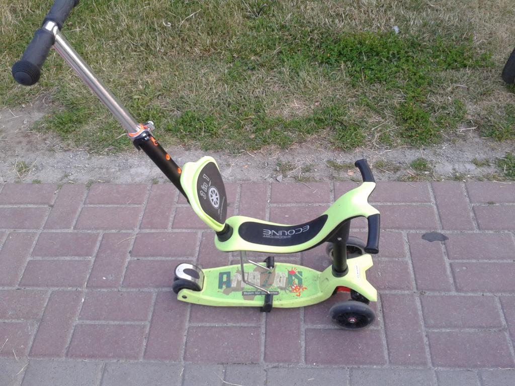

Удивляюсь размаху конструкторской деятельности на детские транспортные средства передвижения:-сделал велобег для внука (сняв привод с велика и прицепив за сидушкой палку-руль), как тут же появились "велобеги", которые проще, но дороже велосипедов.
Подумал о "карманном" средстве на трёх колёсах-велосипеде с ручкой, как появился таковой да ещё и "трансформер", преврашающийся в самокат.
Добавлено через 4 минуты 58 секунд:
Фото в догонку:
Добавлено через 5 минут 5 секунд:
"Велобег-трансформер": снизу цепляется педальный привод.
Добавлено через 4 минуты 16 секунд:
Там на овальной трубе есть отв. для крепежа каретки. Её я не видел, продажа комисионная.
Комментарий к файлу: Сидушка на никелированной прутковой подставке.
Комментарий к файлу: Оригинальный дизайн "Велобега-трансформера".

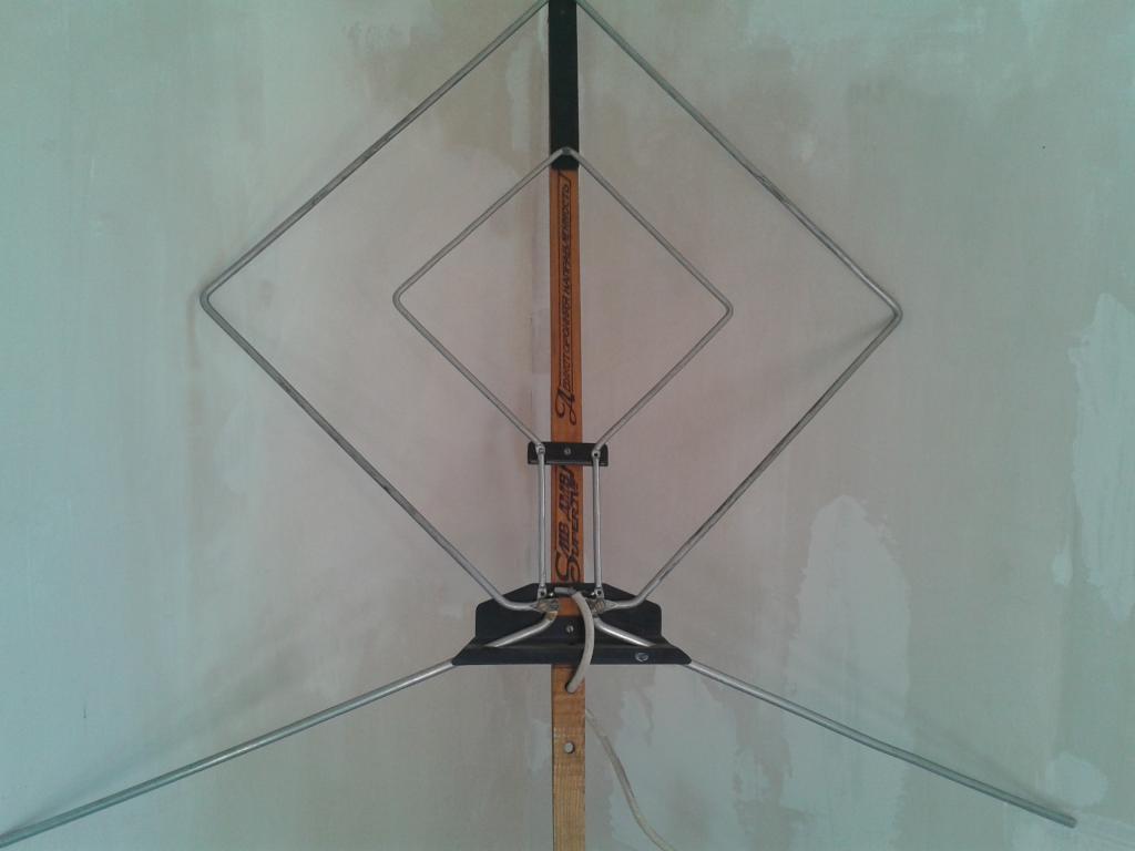

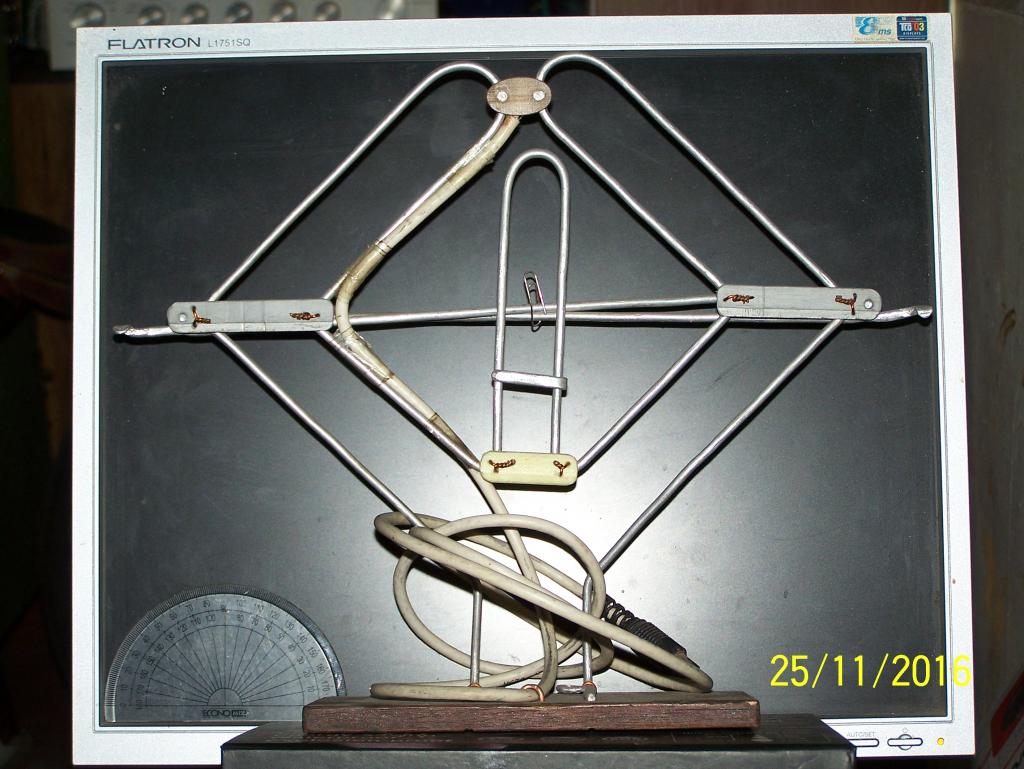

Не по теме совсем. ТВ антенны -прошлый век. Активны и сейчас.
Добавлено через 37 минут 6 секунд:
Комнатная антенна. Автор В. Мазурчак, изготовитель-дизайнер В. Гаркушко, мой товарищ.
Добавлено через 3 минуты 22 секунды:
Второе фото. Вибраторы в транспортном положении. Их надо воткнуть по бокам "ромба".
Добавлено через 18 часов 24 минуты 5 секунд:
Первое фото. Затребовали эту антенну сейчас. Активна в любом диапазоне. Чувствительность такова, что принимает с земли. Привёз аналог из Харькова В. Гаркушко в конце 20 века. Это был экземпляр, приемлемый для тиражирования на примитивной оснастке. Материал-жилы кабелей, алюмин.
Второе фото. Антенна на подставке. Есть чертёж. Выложу, когда найду. Оснастка-первый ромб внутренний, остальное - по масштабному чертежу.
Добавлено через 5 минут 43 секунды:
Это второе фото.
Комментарий к файлу: Ромбовая, доработка моя, изготовитель В. Гаркушко, мой товарищ.
Комментарий к файлу: Может служить и наружной.

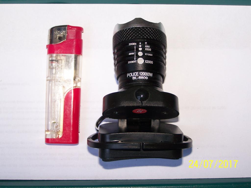

Купил красивую игрушку-налобный фонарь со встроенным аккумулятором.
За 230 грн. (около 10 дол.), продав ромбовую антенну за 100 грн. детский мини-велик (своим) за 150 грн. Счастлив сильнее Модулятора,потому, что возвращать не буду эту покупку. Фонарь линзовый, хочу закрепить на руль с быстрым съёмом. Разрабатываю крепление. Аккумулятор, на прикидку, до 4000 млА/час. Комплектуется и адаптером зарядки на 4.2 В, 500 млА.
Наклейка на корпусе: BL-6809-XPE 12000 W.
Добавлено через 6 минут 5 секунд:
ZOOM HEADLAMP:
Комментарий к файлу: Зажигалка и фонарь (сравнение).

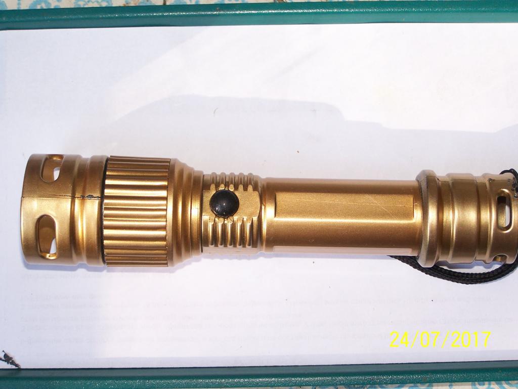

Хороший бытовой линзовый фонарик (золотистый) на 3-х элементах типа ААА, в котором их можно заменить литий 18650, поджав пружину.
Корпус пластиковый, внутри минусовая шина, хороший контакт, кнопка включения под большой палец.
Добавлено через 3 минуты 9 секунд:
Бытовой фонарик:
Добавлено через 6 минут 52 секунды:
Длина 170 мм, удобный в руках.
Добавлено через 6 минут 18 секунд:
Трещину клеил супер клеем, но разошлась. Попробую ещё раз, или придумаю бандаж-кольцо.
Комментарий к файлу: Бытовой фонарик, вожу с собой, как резервный.

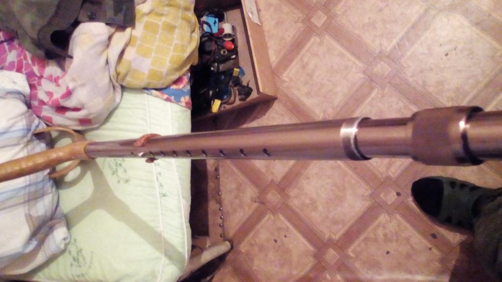

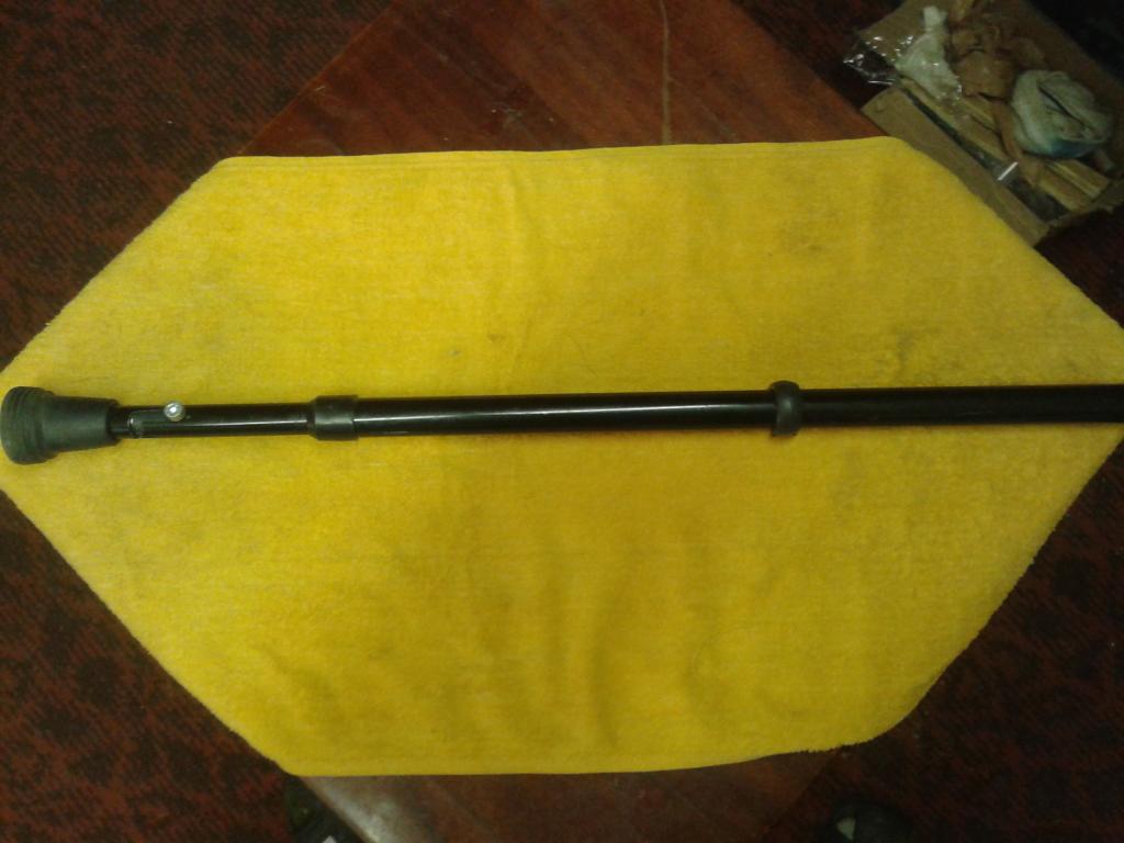

Имею в своём распоряжении палку-трость не виданной красоты. Она регулируемая под рост. Вот тут и фишка- как устроена её регулировка?
А пока присмотритесь-готовая (почти) подножка для "самого высокого лигерада в мире".

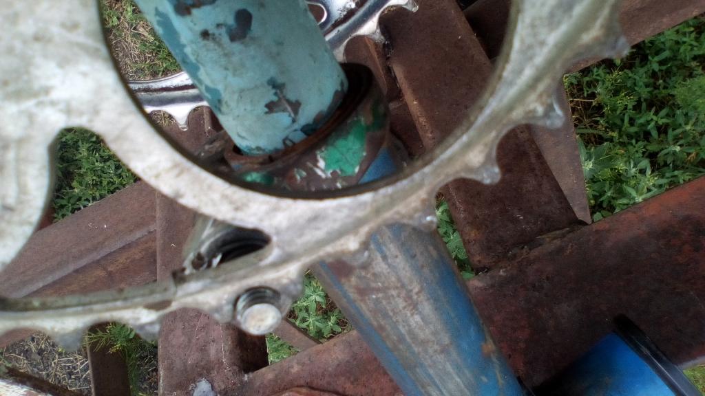

Можно сделать что то подобное как раз этим я и занят ...,...
Добавлено через 3 минуты 55 секунд:
Применение не только в подножках ,таким образом можно
Настроить каретку по длине ноги :think:

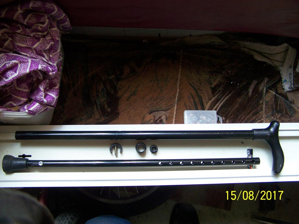

На внутренней трубе есть сквозные регул. отв. В сборе их не видно. И одно сквозное отв. на наружной трубе. Фиксируется система пластиковым полукольцом со стальным стержнем.
Безлюфтовое перемещение обеспечивается точным покрытием наружной поверхности перемещаемой трубы (?).
Добавлено через 7 минут 35 секунд:
фото вдогонку.
Комментарий к файлу: Разбирается-надавливанием на полукольцо- защёлку.

У меня такого же типа,только костыль ,
Вот как сделать на обычной трубе резьбу?
Спросил за ранее...
На подножку согласен ,
А каретку на не поставишь
Костыль от крутящего момента изогнет!
Но трубки из стали подойдут
