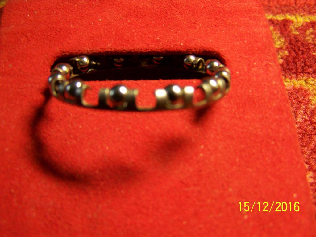

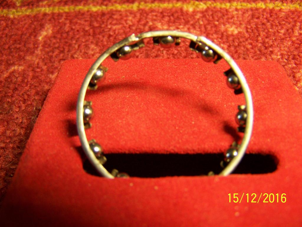

3. Заменяем шарики Ф=4 мм, на родные шарики Ф=4.7 мм (?), распилив через одно 10 отв.
Нашёл свои конструкции сепараторов для втулок TORPEDO,такие же шарики, но ячейки у них прямоугольные и не распиленные. Но сепараторы в них паяны на Ф=45 мм.
Впаивается часть сепаратора на 3 ячейки, концы которых особо отогнуты.
Уточнение к посту №201. При прямоугольных ячейках шарики втыкаются с внутренней стороны пальцами и плоскогубцами-утятами ослабляется давление на шарики.

Изменена технология изготовления:
Комментарий к файлу: Прямоугольные ячейки.
Комментарий к файлу: Впаяна вставка.

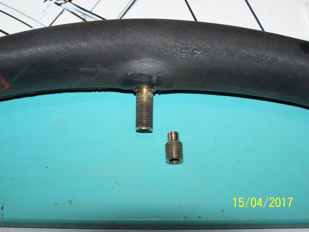

Велокамеры из СССР, например, от "Орлёнка", на удивление, накачанные в прошлом столетии, остались накачанными.

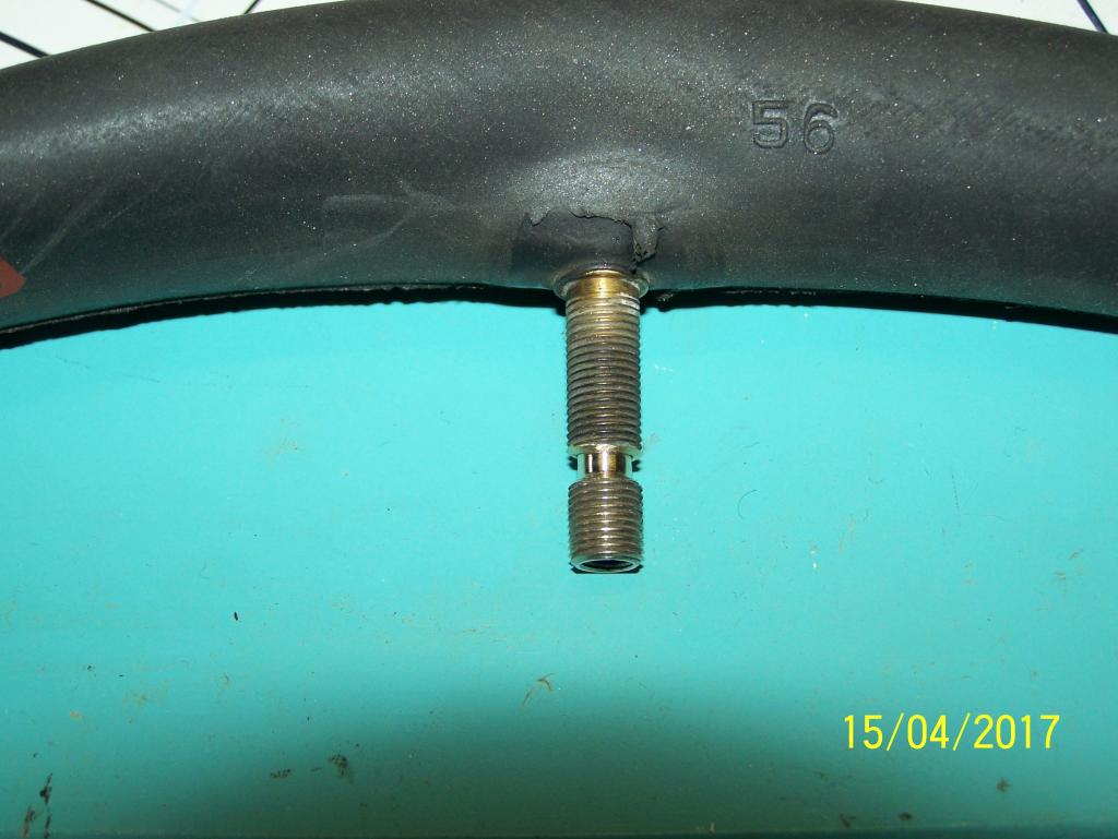

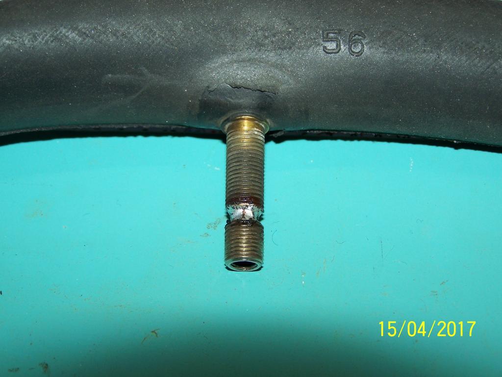

Дай, думаю, колесо, переделанное на передний привод (20"), и с этой резиной, подкачаю до 3-х атм. Но там ниппельная система. А я уже когда-то её переделывал на золотниковую.
Обрезается ниппельная трубочка со шлицами, а донорская трубочка обрезается и протачиваетя. Части залуживаются любым способом и 60-ти ватным паяльником соединяются. После вкручивается золотник.
Добавлено через 4 минуты 45 секунд:
Впаянный золотник:
Комментарий к файлу: Подготовленные детали.
Комментарий к файлу: Собранные детали
Комментарий к файлу: Спаянные детали

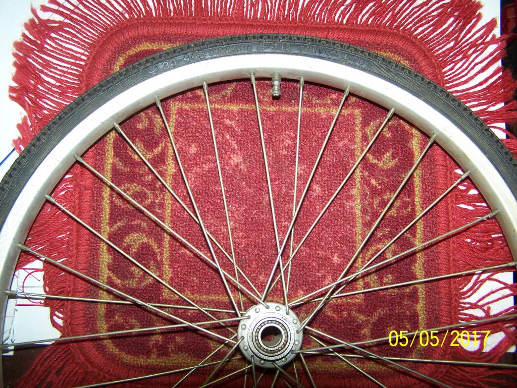

А может и потёртости, но там утолщения. Колесо уже в сборе.
Колесо уже в сборе:
Добавлено через 22 минуты 48 секунд:
Ф=505 мм по покрышке, втулка точённая на 36 спиц.
Добавлено через 7 минут 57 секунд:
я просто люблю закручивать колечки на ниппелях, которые прижимают сосок камеры к ободу, а может это просто хорошая резина.
В новых разработках нет способа прижимать сосок камеры к ободу, а в старых- я колечко не ставлю.
В обеих вариантах есть визуальный контроль перекоса соска при снижении давления.

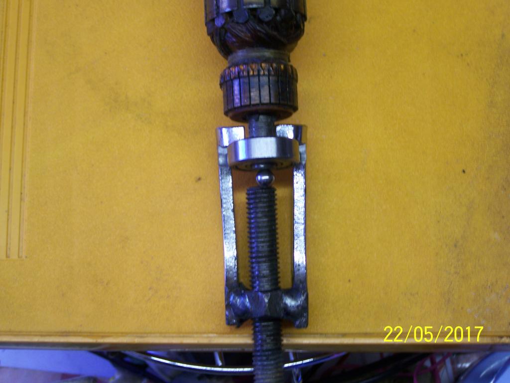

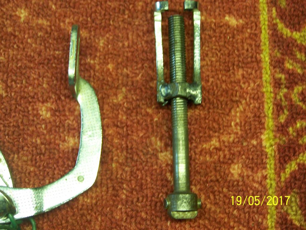

Съемник на скорую руку:
1. Берём винт от шпуги (длинный болт) и гайку. А также подходящие куски от стальных "крабов"и соединяем сваркой к гайке.
2. Для снятия подшипника с якоря болгарки применяем простановочный шарик.
Добавлено через 7 минут 31 секунду:
Не грузится файл.

Съёмник:
Добавлено через 20 минут 52 секунды:
Лечил 7-ми летнюю "Болгарку":
1. Ломались щётки не однократно.
2. На ламелях выработка ощутимая. Проточил, отполировал.
3. Подшипник со стороны ламелей (Ф6х19) уже люфтил. Заменил.
Стоимость:Подшипник+щётки=30 грн.
На фото не тот якорь.
Добавлено через 17 часов 33 минуты 27 секунд:
Здесь подшипник больше в диаметре, так что "ноги" съёмника можно развести. И ламели коллектора, как новые. Это в запасе.

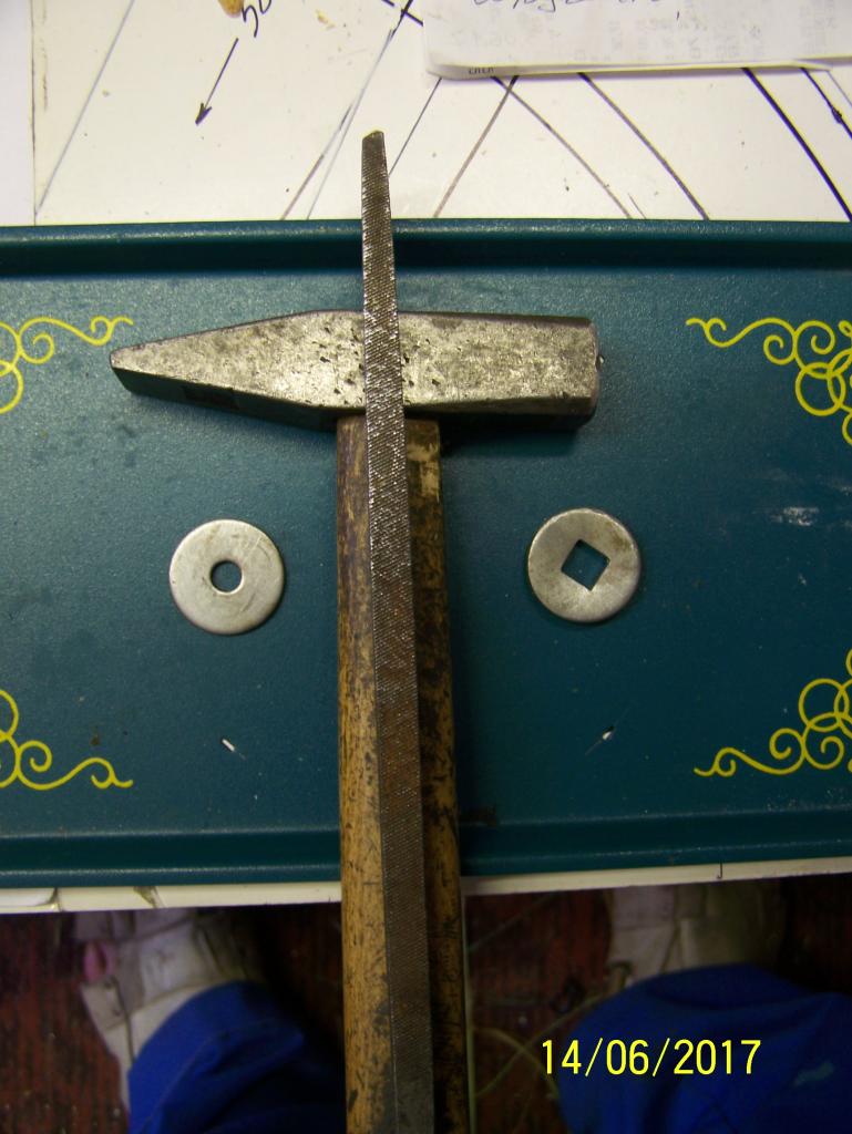

Как сделать фигурное отверстие (в шайбе).
Получил заказ на изготовление фигурных шайб для осей планетарки:
1. Прошиваем шайбу Ф6х24 толщ. 2 квадратным напильником 8х8, используя молоток.
2. Допиливаем отв. по оси планетарки.
3. Привариваем перпендикулярно кусочек полосы 2х10 мм.
Добавлено через 2 минуты 23 секунды:
Изготовление шайб фиксации.
Добавлено через 24 минуты 17 секунд:
Прошил 6 шайб в растворе тисков, забыв про наковальню. Попалась шайба с отв. 8 мм, как по маслу. Готовое отв. должно быть 9(параллели)х10.5 (радиусы).
Номер сообщения:#279  Непрочитанное сообщениеДобавлено: Ср июн 14 2017 19:34
Не могу не добавить - ТБ строго запрещает стучать по напильнику молотком. Если уж такое делать - то только в маске, перчатках и фартуке - можно запросто остаться без глаз, или, как я, потом из руки кусок металла вытаскивать...
Номер сообщения:#280  Непрочитанное сообщениеДобавлено: Чт июн 15 2017 09:38
Много есть всяких запретов. У моего напильника боёк сформован на отрезанной части, что для рукоятки. А там этот участок не закалён. Хвостовик гнётся. Более опасно использовать напильник без рукоятки. Когда её нет, я остриё обрезаю.
Опасно что- откручивать чашки каретки зубилом и молотком. Один наш сотрудник (это было давно), навечно повредил глаз осколком, отлетевшим от чашки.
В моём случае, если напильник укороченный, можно надеть колпак-боёк.

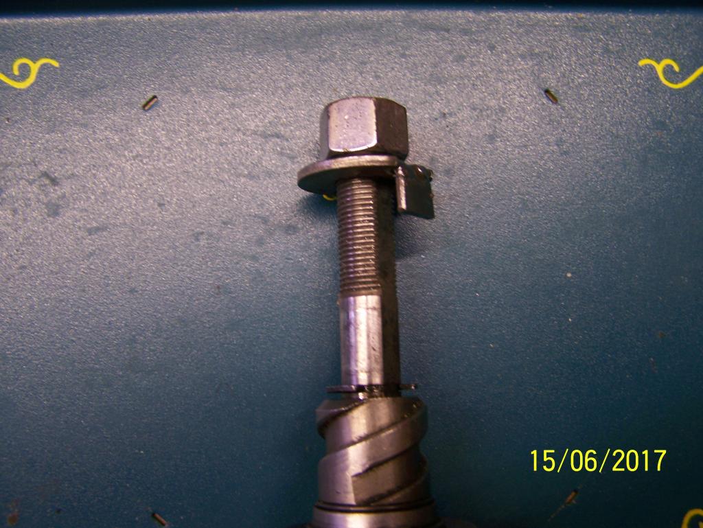

Добавлено через 1 час 25 минут 1 секунду:
Готовая шайба. Ус удлинённый для алюмин. дропаутов.
Комментарий к файлу: Шайба на оси.
