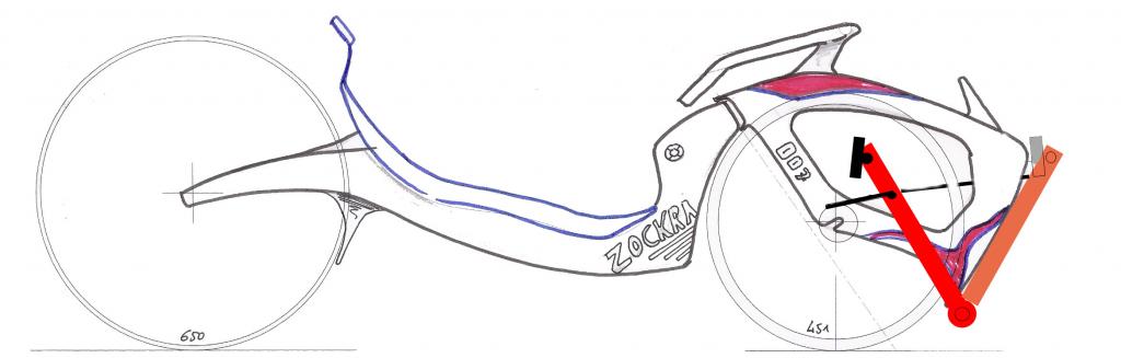

Интересное решение как использовать большое колесо
А я придумал - на педали жёстко крепится труба с педалью на конце. Делается петля для поддержки пятки, которая крепится где повыше...
(может и на зокру такое решение пойдёт?)
