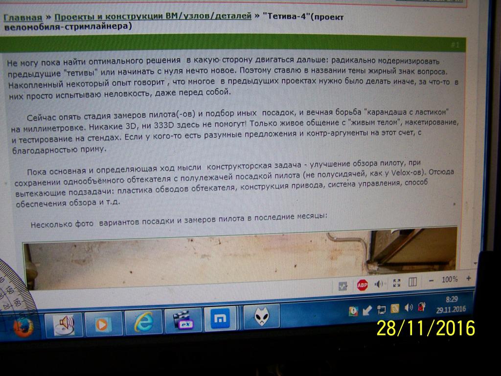

Его ошибки, нет отработанных вариантов шасси стримлайнера. Пора мне подключиться, как обещал.
Я переснял его часть итоговой работы (первый абзац текста). Прошу его разместить здесь вместо фото.
Добавлено через 5 минут 22 секунды:
Размещаю фото текст:
Комментарий к файлу: Фототекст.

Фото можете удалить вы или модераторы. Вам вот этот текст нужен?
Не могу пока найти оптимального решения в какую сторону двигаться дальше: радикально модернизировать предыдущие "тетивы" или начинать с нуля нечто новое. Поэтому ставлю в названии темы жирный знак вопроса. Накопленный некоторый опыт говорит , что многое в предыдущих проектах нужно было делать иначе, за что-то в них просто испытываю неловкость, даже перед собой.
Сейчас опять стадия замеров пилота(-ов) и подбор иных посадок, и вечная борьба "карандаша с ластиком" на миллиметровке. Никакие 3D, ни 333D здесь не помогут! Только живое общение с "живым телом", макетирование, и тестирование на стендах. Если у кого-то есть разумные предложения и контр-аргументы на этот счет, с благодарностью приму.
Пока основная и определяющая ход мысли конструкторская задача - улучшение обзора пилоту, при сохранении однообъёмного обтекателя с полулежачей посадкой пилота (не полусидячей, как у Velox-ов). Отсюда вытекающие подзадачи: пластика обводов обтекателя, конструкция привода, система управления, способ обеспечения обзора и т.д.
Несколько фото вариантов посадки и замеров пилота в последние месяцы:

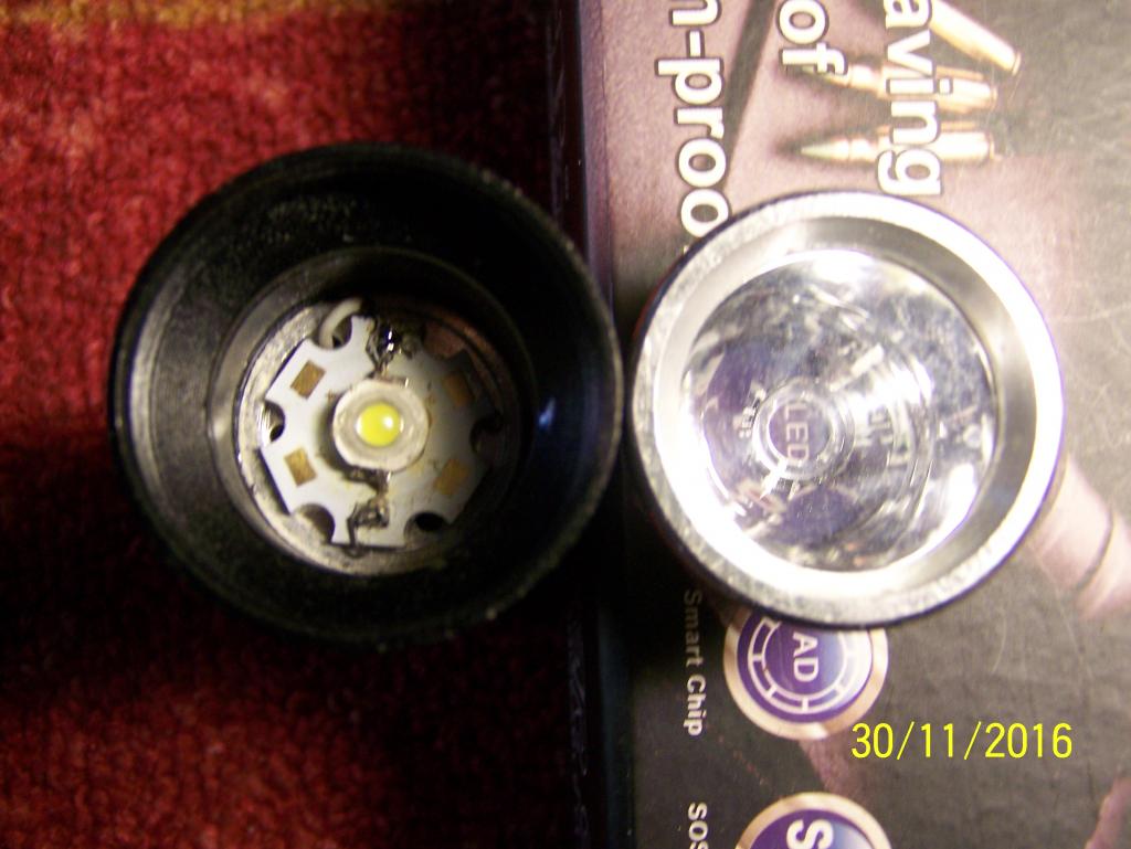

Скажу так, и прямо, в своей жизни я провёл кучу экспериментов по оптике в фарах. Но результаты были не очень впечатлительны.
Ещё в авиации я смастерил на базе авиарефлекторы мощный фонарь на батарейках, который освещал, при патрулировании, необходимые объекты до 100 м. Но концетрированного светового пучка там не было, т.к. часть светового потока шла на рефлектор, не предусмотренного под фокусировку пучка.
Добавлено через 1 час 3 минуты 41 секунду:
Рефлекторные фонари мне знакомы, я выкладывал их модернизацию. Один из них (не разрезанный) сейчас на замене однватного светодиода на трёх ватный (Который тоже оказался одноватным).
Комментарий к файлу: Отдельно рефлектор (справа).

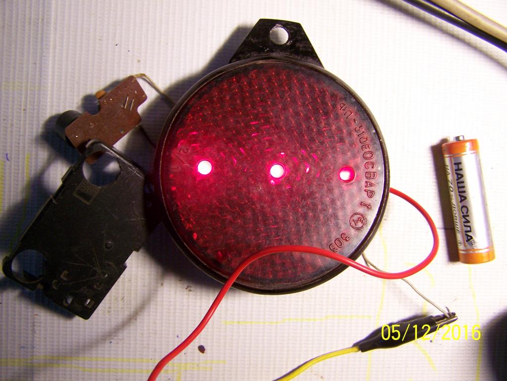

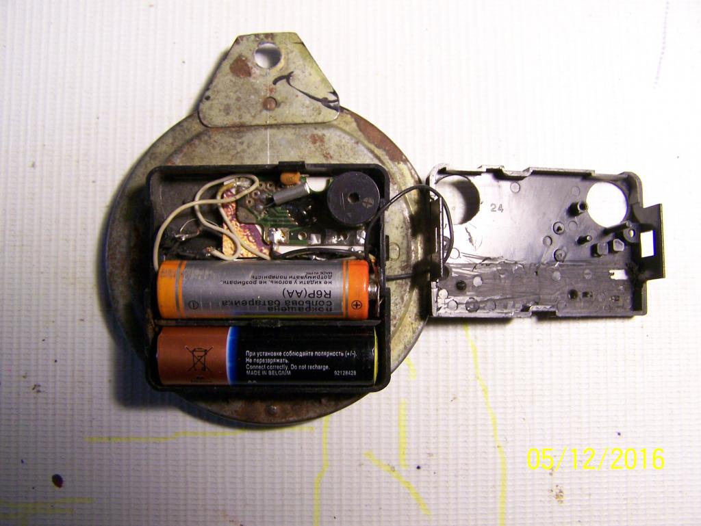

Задний фонарь из катафота (автомобилього, Ф80 мм).Всегда их применяю, как наиболее эффективные. А тут наткнулся на свой фонарь из прошлого века. Конструкция:
1. Размечается катафот на 3...5 отв. под красные диоды Ф5 мм. Т.к. корпус стальной, то он рассверливается под 6 мм (получается заподлицо), а выводы у диодов выведены в пластиковый корпус кварцевого механизма настенных часов, без механики;
2. Диоды соединяются в параллель;
3. Некоторые механизмы имеют бузир (сигнализатор), такой и у меня;
4. Светодиоды, бузир и 2 элемента АА (один я разместил рядом с первым и законтачил), соединил последовательно (включал скруткой):
5. Работает мигаючи, да ещё и сигнализирует, чего нету в современных задних фонарях.

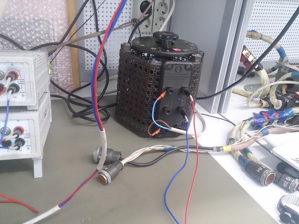

Собственно мой рабочий латр...
Не уже ли Владимир Аксентиевич и им бы стал варить? :shock: :)
Был давно случай, допустил КЗ выходных цепей.
Обмотке - понятное дело пофиг. Ползунок выжил, а вот провода, идущие к клеммам отожглись и выплавились в месте паек.
Восстановил, работает верой и правдой много лет...
Номер сообщения:#258  Непрочитанное сообщениеДобавлено: Вт дек 13 2016 16:41
Если он на 9А. Снимается облуда, отсчитывается 220 витков (это до повышающей) и получим 220В:220 витков=1 В/виток. На вторичку Ф=2.2...2.5 мм по изоляции (медь) и мотаем 60...66 витков (по стеклоизоляции). Если провода нет подходящего, то можно намотать многожильным в виниловой изоляции, 30...33 витка для опробывания. Включается Тр в сеть эти 220 витков (повышающая не используется) концы вторички проверяются на искру, которая будет похожа на аккумуляторную. Может расплавить концы.
Спасибо, всё получается очень просто! :clap:

P.S.: каков потребляемый ток по цепи первичной обмотки, при КЗ электродов? И сколько времени можно выдерживать КЗ (как сильно и быстро вся система нагревается)? :?:

На №276. Задний фонарь из катафота:
Добавлено через 3 минуты 2 секунды:
Фото в догонку:

Если прилип электрод (двойка), то он нагреавается до красноты и оплавляется. Разбери латр и покажи. Какое напряжение в сети?. У меня 230В. За вечер его можно сделать на опробование. Жду результат от тебя. Покажу свою удаль.
Комментарий к файлу: Обратная сторона фонаря.
