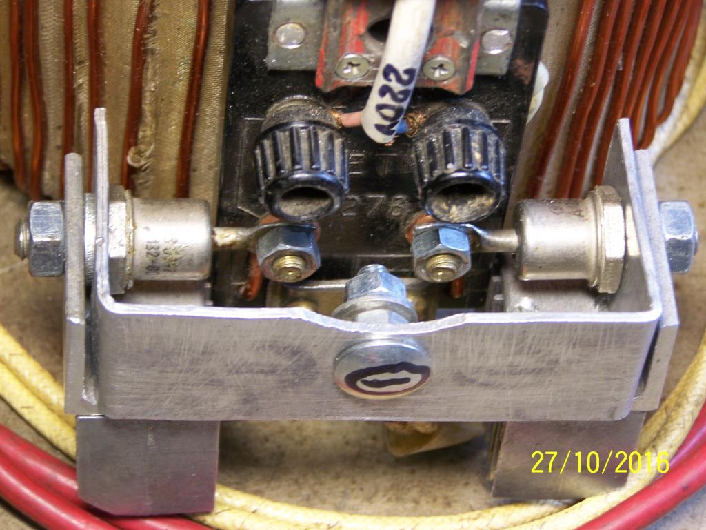

Так как отзывов не было, то я решил дополнительно дать пояснение по монтажу:
1. Диоды подключены анодами (+) к концам вторичной обмотки (гайки под сетевой), а катоды (резьба М8) содинены меж собой алюм. П-образной пластиной, с выводом (-) по середине. На катоды навешаны уголки, к которым прикреплены не большие радиаторы.
2. Аппарат не регулируется по току (нет надобности).
3. А если варить 3...4 мм стали, то подключать конденсатор 10000 мкф х 50 В, или какие найдутся по напряжению.
4. Аппарат удобнее инвертора-не возникает дуга где угодно.
5. Параметры гарантируются только на основе описанных деталей.
Фото в догонку:
Добавлено через 10 часов 24 минуты 29 секунд:
ВНИМАНИЕ, описанный монтаж является навесным и держится (силово) на самих диодах. А это значит, что обращаться со сварочником нужно крайне ОСТОРОЖНО.
Комментарий к файлу: Монтаж диодов.

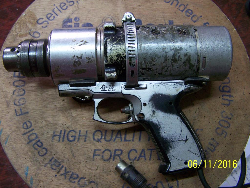

Подарил другу- веломобилисту на юбилей самодельную электродрель на 28...45 В, которую я сделал в прошлом столетии на базе авиа-компонентом-электродвигателя и планетарного редуктора+плюс точёнка (своя).
Сверлит сверлом Ф=5 мм, и на первом этапе было достаточным.
Добавлено через 6 минут 50 секунд:
Электродрель, опередившая свой век (не грузятся файлы).

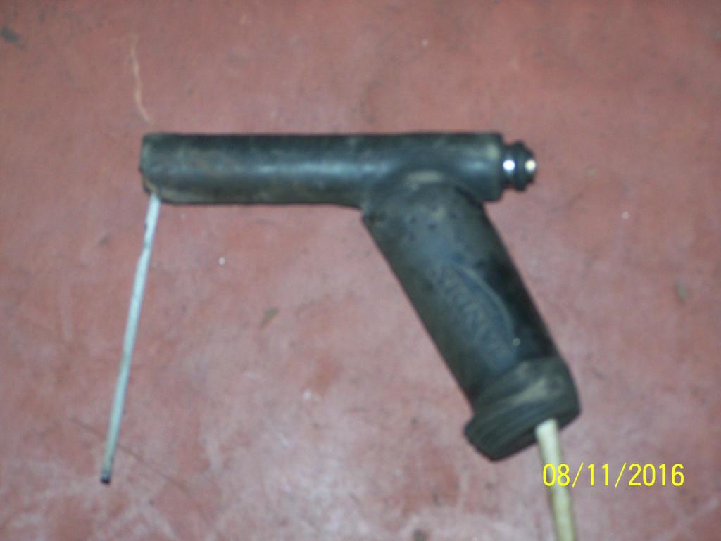

На №214. Тук как сварочник без корпуса, то нельзя, чтобы под ним находились стальные детали. Эпизодически проверять крепьёж проводов, затяжки контрить.

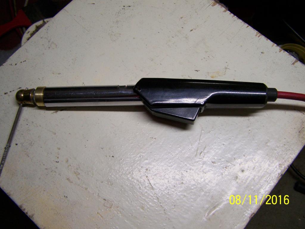

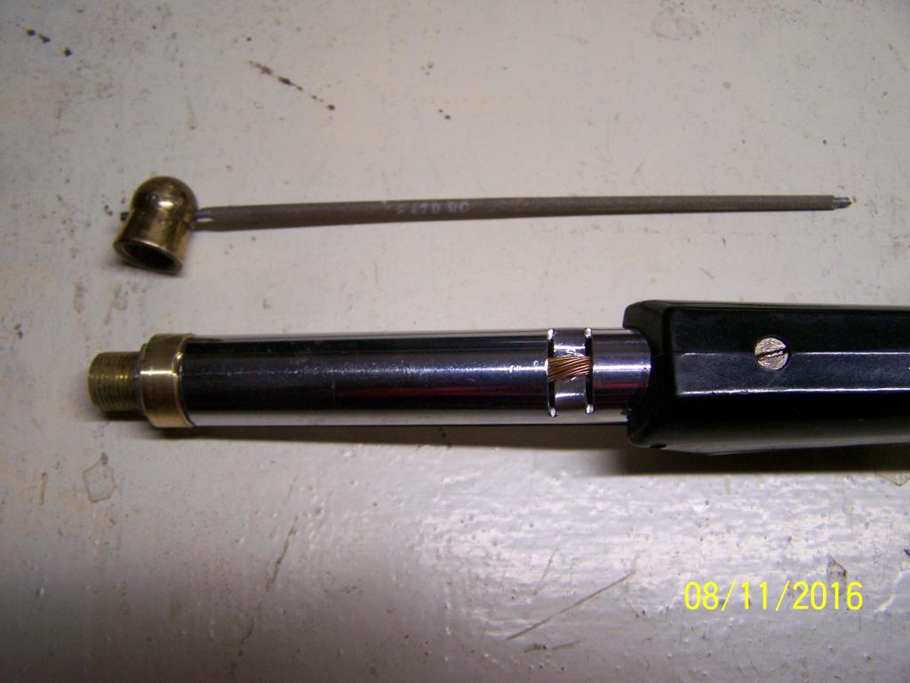

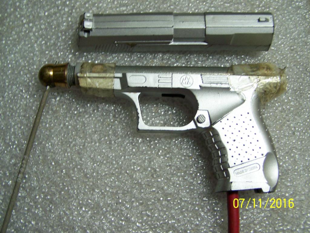

Мною разработано несколько держателей электродов:
1. На базе выноса руля (прижим стяжным болтом);
2. Деталей от люстры-и детского пистолета, крутить электродом;
3. На базе нагревателя "ЛОКОН"+ детали люстры, крепление-встакляем электрод и им крутим, как воротком.

Вложение, самодельная дрель. Ещё файлы:

На базе выноса руля:-электрод поджимается винтом выноса руля, а электрод запихивается в самодельную бонку:
Добавлено через 4 минуты 38 секунд:
Коментарий к файлу-фрагменты держателя. Показано крепление силового кабеля в держателе.
Вопрос ко всем, как это сделано?
Комментарий к файлу: Держатель на базе детск. пистолета.
Комментарий к файлу: Дежатель -нагреватель "ЛОКОН" и дет. люстры.
Комментарий к файлу: Фрагменты держателя.
Комментарий к файлу: На базе выноса руля.

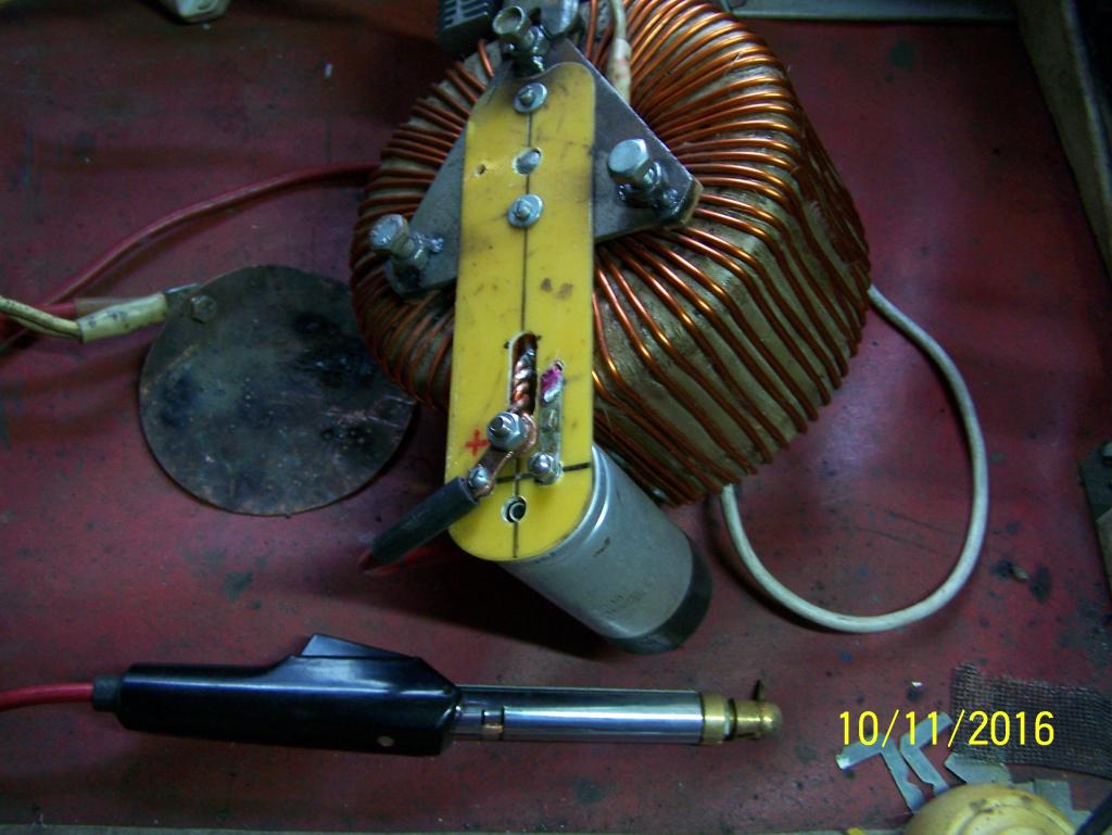

На пост №215. Смонтировал конденсатор 10000 Мкф х 50 В (+) на средний вывод вторички, а (-) на П-образную скобу. См. стеклотестолитовую монтажную пластину.
Уже доработанным сварочником приварил 3 гайки с болтами в качестве ножек.
При сварке тонкого металла конденсатор придётся отсоединять, отвинтив винт М4 с минусового вывода конденсатора.
В плюсовом кабеле применено 2 крепления- к конденсатору и к среднему выводу клеммой с двумя отверстиями. Это удачный вариант от от откручивания кабеля при работе.
Добавлено через 3 минуты 24 секунды:
Монтаж конденсатора:

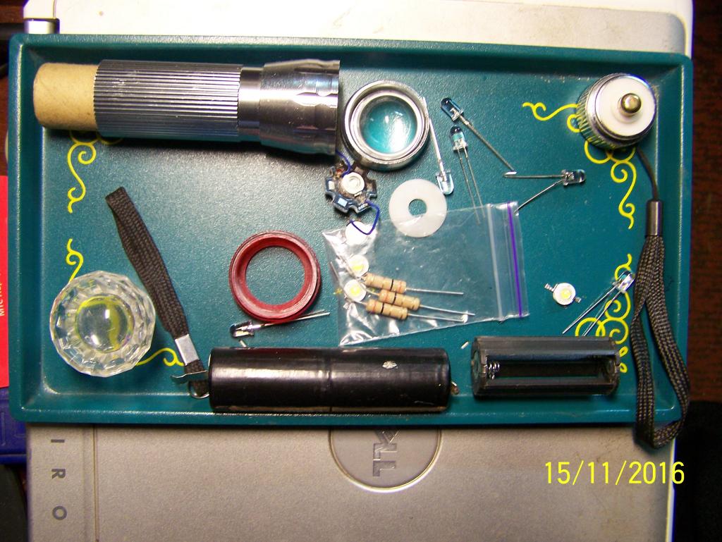

1. Самые эффективные диодные фонари-это прожекторы (у них выпуклая линза). Концентрация светопотока в круглое равномерное поле экрана завораживает. Там и светодиод на 540...700 мА, что требует аккума до 2.4...4 А.
2. Один такой фонарь (серебристого цвета) прослужил около трёх лет, пока не окислился внутри контакт алюм. деталей. Да и светодиод погас (?).
3. Показываю комплектацию на ремонт таких фонарей, да и на самостоятельное их изготовление.
4. Ориентировка-диоды с лапками на ток 540 мА, требуют охлаждения на радиаторе (ал. пластине)+нагрузочный двухватный резистор на 2.2...3 Ома.

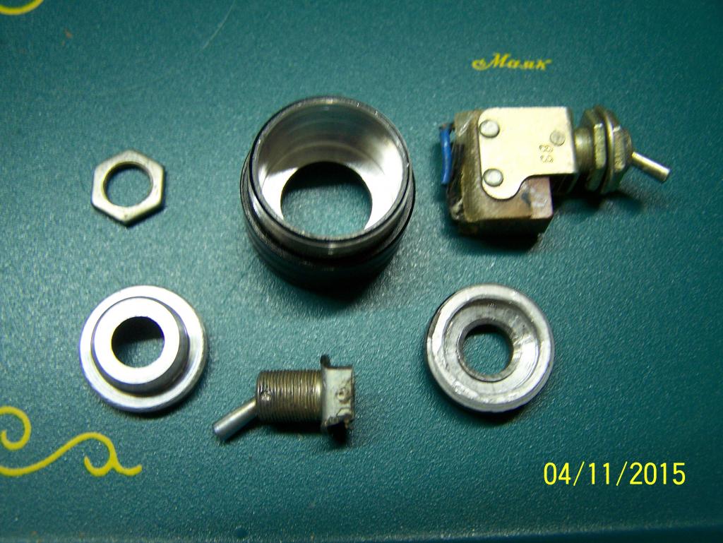

Добавлено через 9 минут 53 секунды:
Разобранный фонарь и возможная комплектация:
Верхнее фото-случайное, не разглядел.
Комментарий к файлу: Возможная комплектация фонаря.

Добавлено через 5 минут 1 секунду:
Можно использовать 3 аккума от шоруповёрта, соединив последовательно (суммарно 3.6В). Наличие резистора обязательно. На фото аккум показан.

"На катоды навешаны уголки, к которым прикреплены не большие радиаторы."
:sad-roulette:
Да это вообще жесть!!! :doh:
Вот никогда бы мне не пришло в голову ТАК издеваться над диодами...
Интересно, сколько они таких "сварок" выдержат, принимая на себя фактически ток короткого замыкания, при падении 0,6В... :doh:
Для сварки надо выпрямитель на полевых транзисторах мутить, работающих в ключевом режиме: чтобы при положительной полуволне он транзистор открывался и пропускал, а при отрицательной - запирался.
Тогда греться будет нечему. :)
Спаять нехитрую платку, с мультивибратором, работающим синхронно с частотой сети и возможностью менять скважность импульсов: тогда можно будет регулировать результирующий ток сварки...
