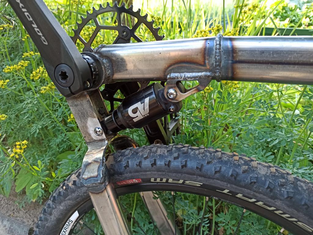

Paul писал(а):
Из-за огромной эффективной рычажности что-то придётся придумать для "отбоя колеса" я полагаю - иначе уже при торможении колесо заблокируется уже о раму :)
расположение короткоходного амортизатора(20 мм) рассчитано так, что колесо не будет доходить до рамы.
Ого, такие бывают? Круто, я на 30 еле нашёл... вообще, почти горизонтальный ход еще плох фактом, что приходится много места до рамы оставлять, хотя с кареткой повыше и размеры можно сделать норм.
На моём шатуны 140 пришлось поставить, чтоб до педалей нормально доставать с ростом 180 :). Впрочем, после адаптации норм, даже удобно - можно сделать "силовой" кокпит который не будет ни мешать сидеть прямо если надо, ни конфликтовать с коленями при педаляже (каждый -1 см шатунов дают +2 см отодвигания руля вперед от тела) - что важно если делать реально "лежачий" аппарат.
А5 с двумя камерами низкого давления с али экспресса. Приходит правда без смазки, но правильное ТО позволяет сделать из него хороший аморт. Еще плюс- его вес 200 грамм. Я поездив на 170 шатунах зиму, понял, что нужны короче и приобрел 150, доволен! Ноги меньше устают. На 170 было тяжелее ездить.

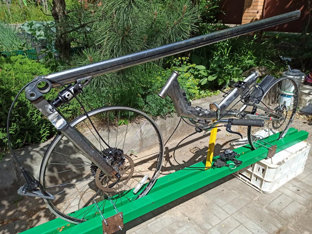

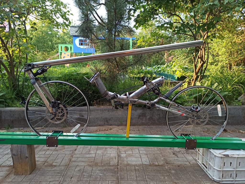

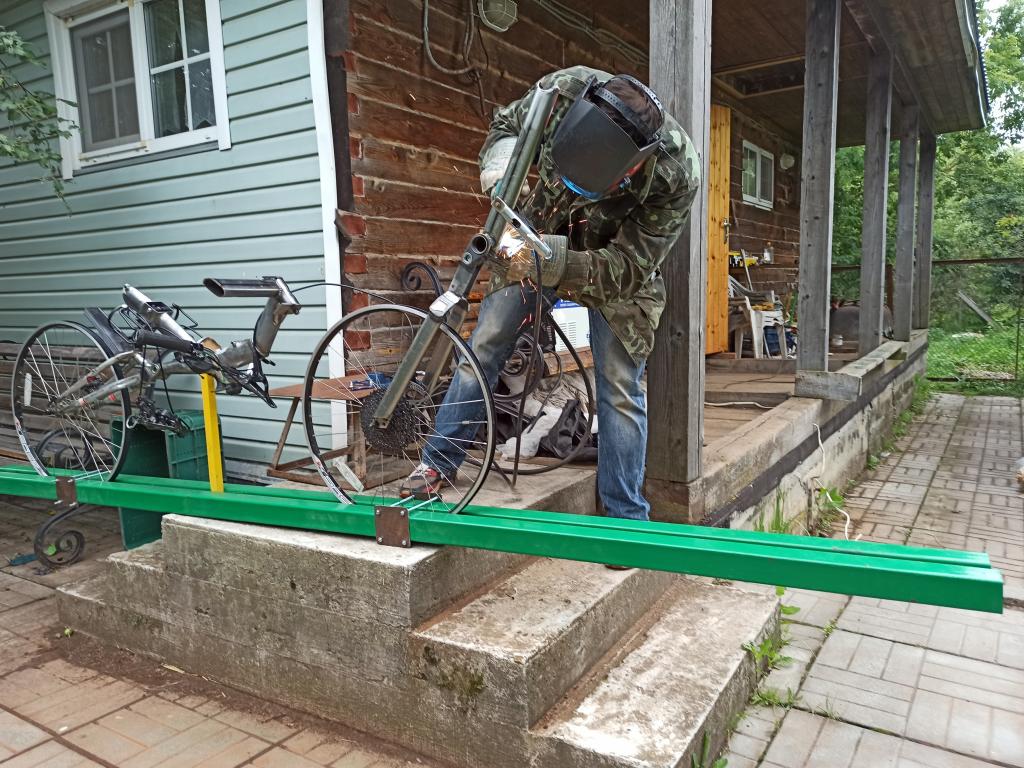

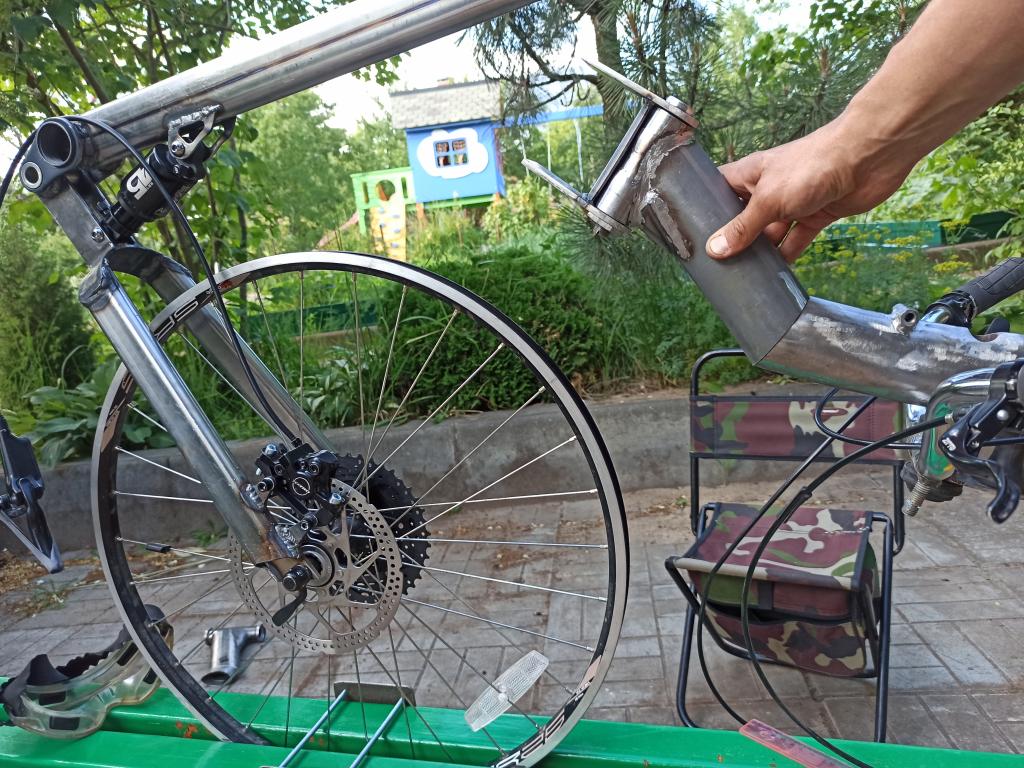

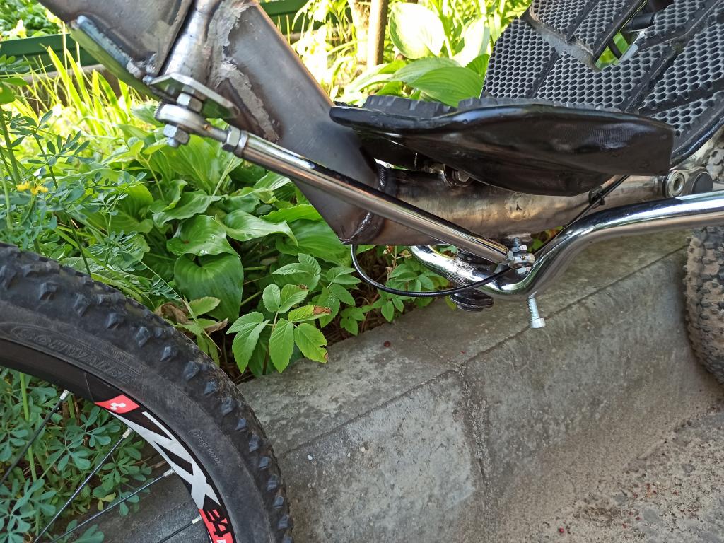

за воскресный день удалось немного поработать с моим красавчиком)
Добавлено через 2 минуты 16 секунд:
еще фотка
Комментарий к файлу: закрепил лигерад в стапеле чтобы сохранить параметры и снял переднюю часть. установил амортизирующий перед и зажал тормоз чтобы зафиксировать конструкцию.

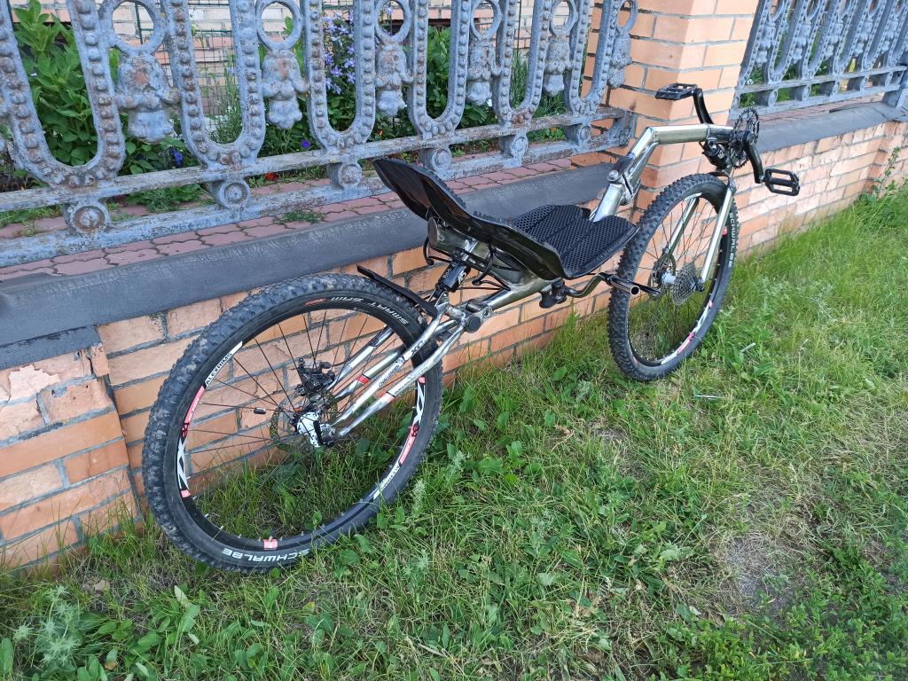

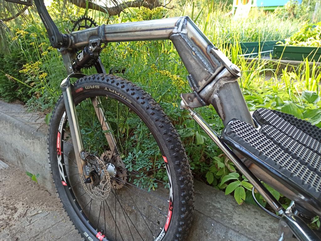

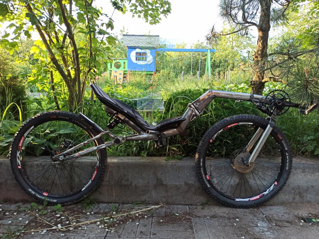

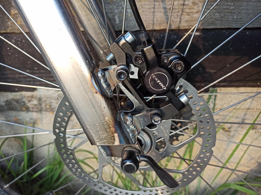

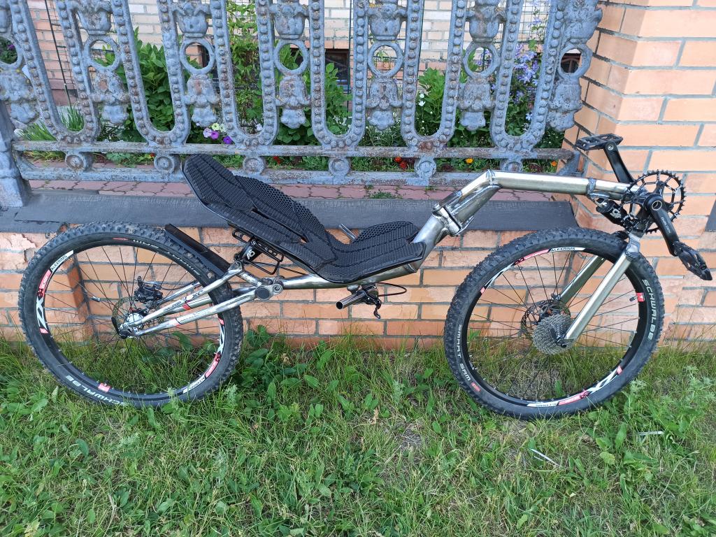

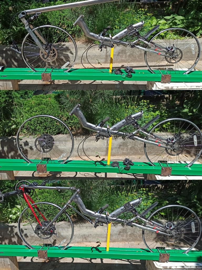

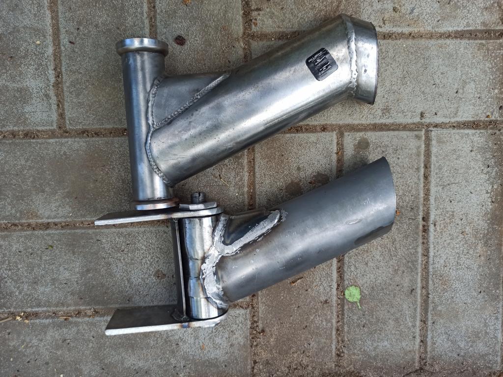

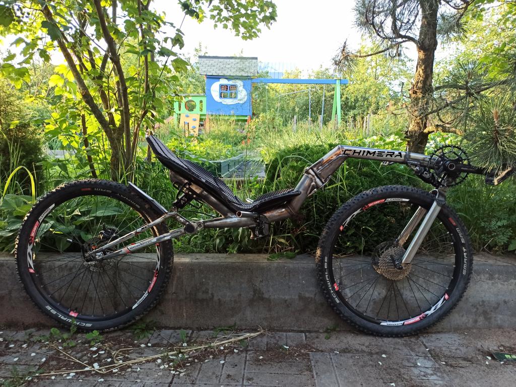

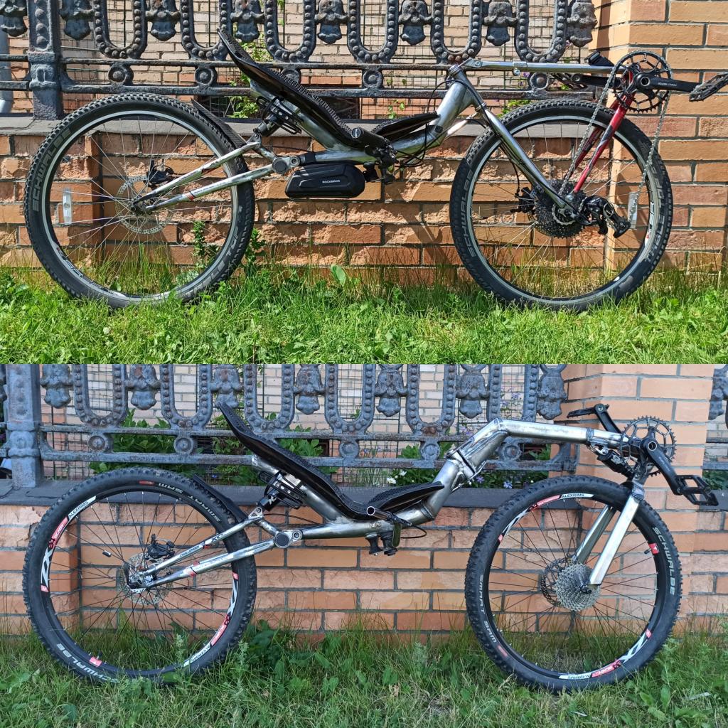

И снова здравствуйте) Выходные не прошли даром. Исправил ошибку с кареткой и сварил новый перед! Пожамкал подвеску, прикольные ощущения, но это не на ходу... ход подвески осуществляется наверх наискосок под углом 46 градусов(9,5 см) по вертикальной оси около 4,5 сантиметров. Колесо не доходит до рамы, есть запас 15 мм, для крыла если решу поставить. Рулевой рычаг пока просто прикинут для пробы. его нужно уводить по дальше от левого бедра или прижимать максимально к раме. Если этот вариант не устроит, думаю установить тонкую цепь с парой звезд для сообщения поворотного движения(но это крайний случай)))
Комментарий к файлу: моя мастерская))
Комментарий к файлу: было-стало

Номер сообщения:#34  Непрочитанное сообщениеДобавлено: Вт июн 27 2023 18:57
Сообщения: 1721

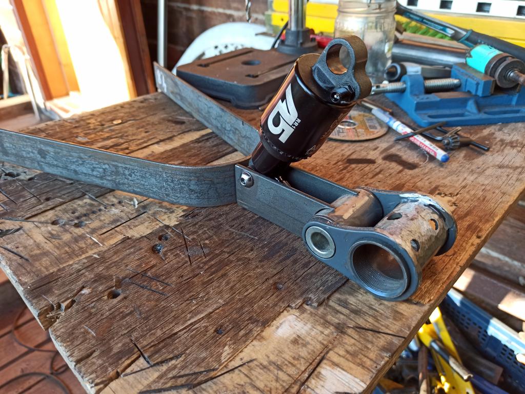

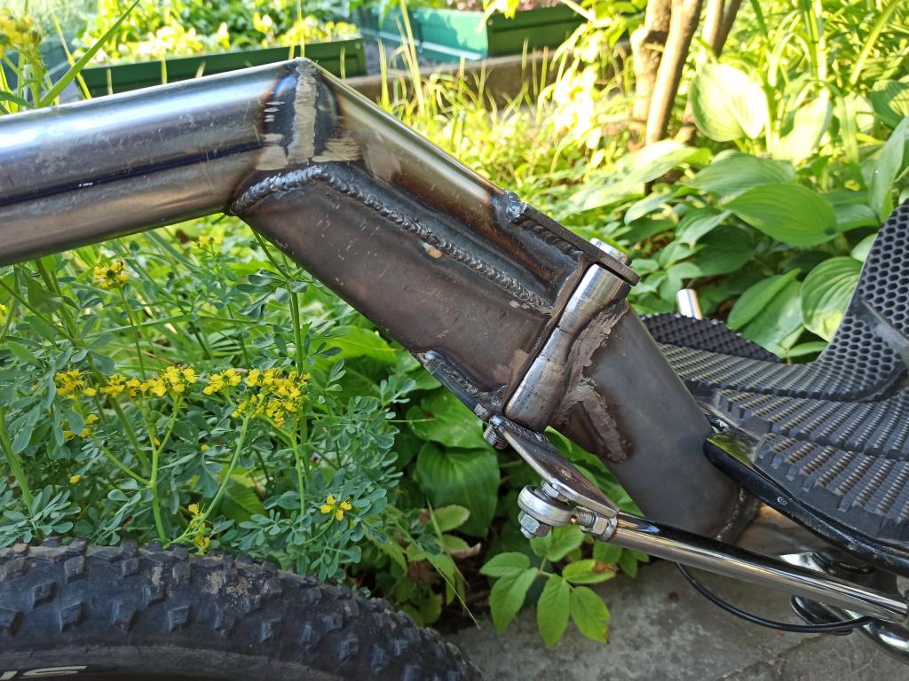

Меня смущает верхняя часть переднего маятника, которая является просто согнутой полосой...жесткость на кручение будет слабоватая, колесо под нагруской может вихлять.
 Заголовок сообщения: Re: Постройка переднеприводного лигерада
Номер сообщения:#35  Непрочитанное сообщениеДобавлено: Ср июн 28 2023 11:45
Сообщения: 6471
Благодарил (а): 537 раз.
Да лан, они короткие и толстенные...
Номер сообщения:#36  Непрочитанное сообщениеДобавлено: Ср июн 28 2023 19:29
Сообщения: 139
Благодарил (а): 9 раз.
Поблагодарили: 2 раз.
Там будут наваливаться ещё детали. В эти выходные доделаю
