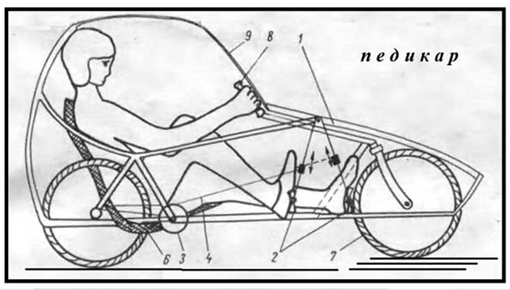

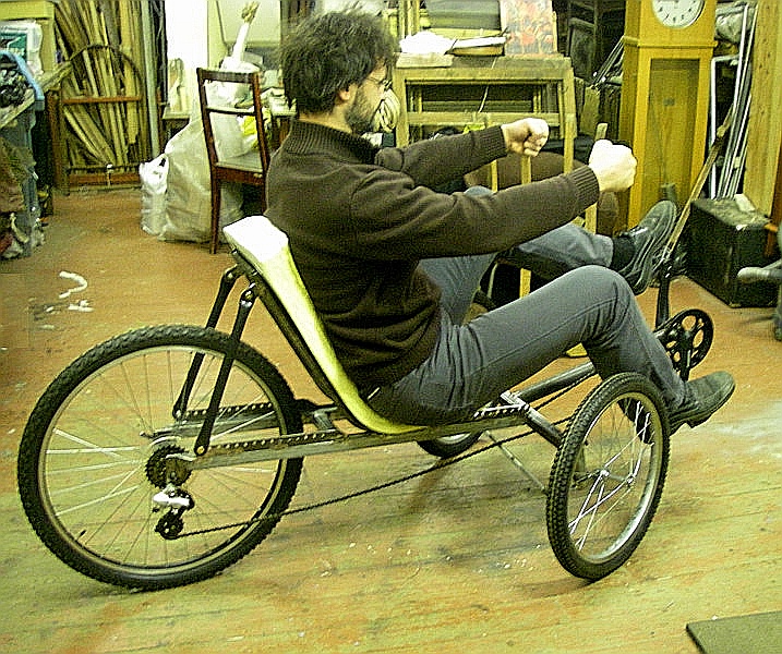

Фотки с прошлых тем форума.
Рычаг вообще почти линейно даванет!
 Заголовок сообщения: Re: Линейный привод. Плюсы и минусы.
Номер сообщения:#27  Непрочитанное сообщениеДобавлено: Вс янв 19 2020 02:51
Педикар - отличная достаточно шустрая бытовая машина с детским местом/багажником, полностью закрытым кузовом. Заезд в гору был обеспечен тем, что можно нажать одновременно на обе педали, что увеличивает момент, а потом машинка не скатывается назад, стоит на месте за счет храповика. И снова обеими ногами толкаешь.
Представление о нем как бесполезном кракозябре рождается непривычным старомодным дизайном, видимо.
