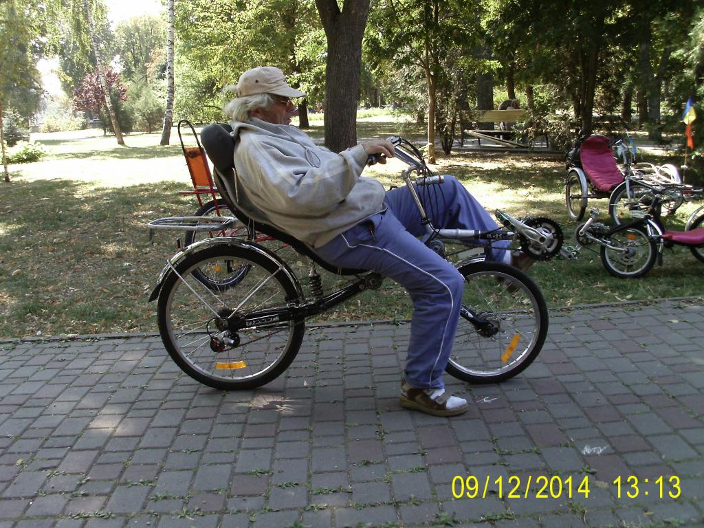

Nicolas писал(а):
Mazur4ak а почему вы не на лигераде? Я был уверен, что для профи со стажем это идеальный транспорт...
Он сделан с ошибками:
1. Наклон рулевой и параметры велосипедный стандарт на 20".
2. Наклон сиденья в 30*, нужен в 45*. Сидение с ошибками, не моё (сползаю).
3. Низ сиденья выше колеса. Удержать лигерад ногами проблематично.
4. Педали задевают за колесо, и научиться ездить нормально не удалось.
5. Преследует страх от падения. В 2013 у меня два падения: травмированы левое плечо (операция) и правое (без операции) с болями. Обезбаливания не применяю, не эфективно.
6. Лигерад участвувал во всех мероприятиях, и есть картинка на телевидении. См. сайт Ганшина за октябрь 2014 года.
7. С весны этого года на реконструкции рама, но безуспешно. Прорабатываю другую.
8. Хороший лигерад ещё не сделан. Думаю с промвалом и две цепи (под тему).

Лигерад "Срібна зірка", участник конкурсу 2013.
Добавлено через 4 минуты 32 секунды:
Подшейник автомобильный. На съёмке видеосюжета.
Добавлено через 26 минут 31 секунду:
Ещё фото

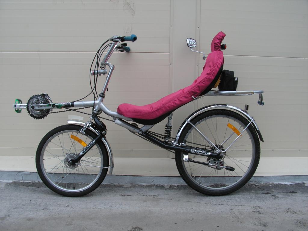

Почему же, лигерад, изготовленый на заказ, имеет кучу регулировок, таких как расстояние до каретки, наклон сидения, жесткость пружины, руль регулируется...что еще надо?
то мой нельзя регулировать потому что под себя изготовил, а у профи всё регулируется Изображение

Так может стоит заказывать не экспериментальный образец, а то, что уже опробованно на многих экземплярах? Это Олегова "Черная Пантера", Лешин "Колумб", моя "Оптима", в конце концов... Все эти конструкции представлены далеко не в одном экземпляре и колесят в разных городах...

O-Witte Всё верно, так и поступлю, как только пойму что мне надо, бо цена ошибки сильно велика будет :)
А что бы понять, что нужно - нужно составить четко ТЗ для будущего транспортного средства: место эксплуатация, сезонность поездок, тип и качество покрытия, важность скорости и комфорта, тип посадки и прочее...
