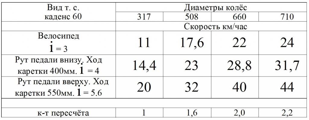

Сравнение характеристик велосипеда и Рута отображены в таблице.
Разумеется, приводимые рассуждения дискуссионны.
Так что милости просим.

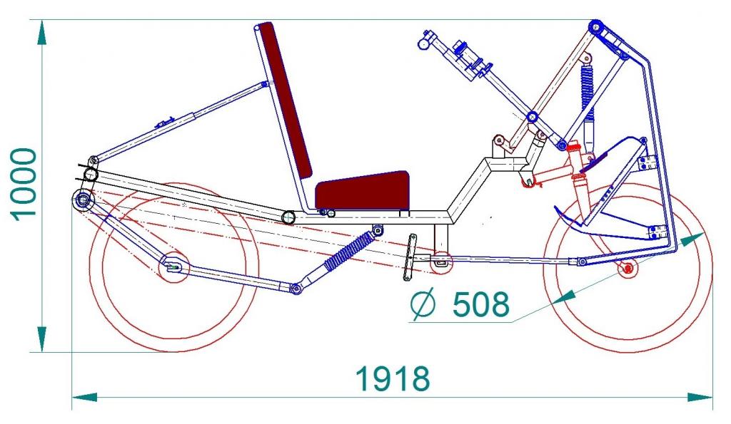

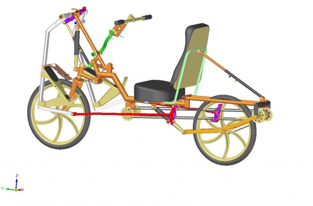

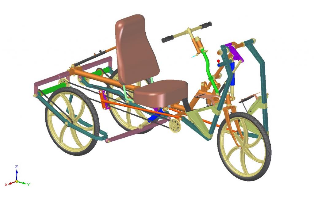

Картинки Рута с колёсами 20"в 3D. Проволочные спицы рисовать было скучно.
Трайк помещу после сборки, виртуальной, конечно.

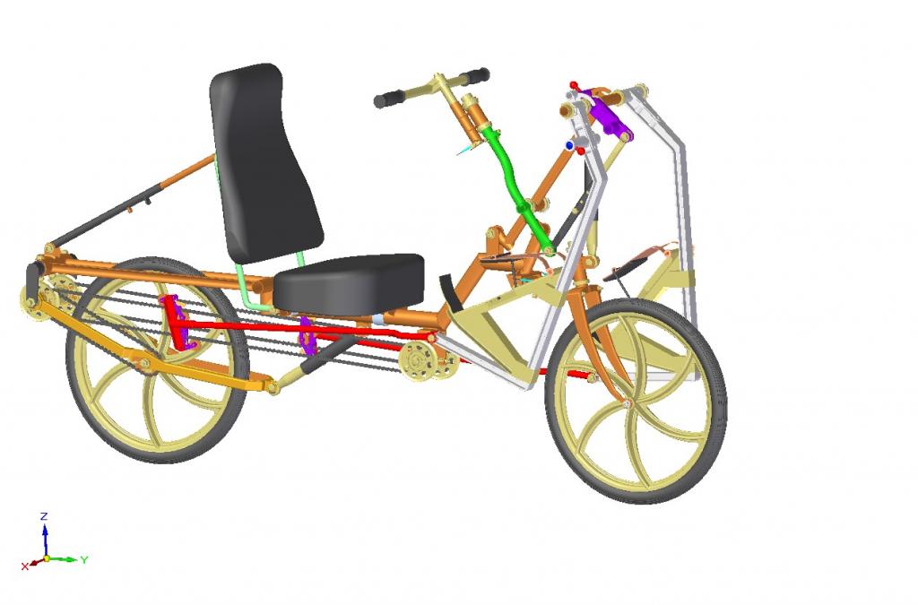

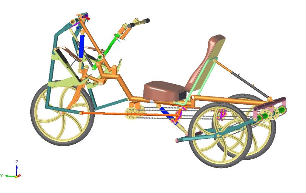

Помещаю изображения обещанного трайка –педали внизу и педали подняты с наклоном спинки, ну и чуть-чуть поразглагольствую.
Пересаживаясь с велосипеда на трайк, можно подумать, что это более устойчивый и безопасный транспорт. Не совсем так.
Немного истории. Когда я прицепил к мотоциклу коляску, мне предстояло проехать 100 км из одного города в другой. Ничего необычного. Чтобы объехать очередной ухаб, я переехал на левую сторону дороги и тут же оказался на пашне. Поудивлялся, выехал на дорогу, тронулся дальше и опять я на пашне. После того, как я снова выбрался на дорогу, вручную перекатил мотоцикл на правую сторону дороги и ехал чуть ли не по обочине – чертовщина какая-то.
Второй случай. Поехали мы с братом в лес, он на одиночном мотоцикле, а я с коляской. Дай, говорит брат, проеду с коляской. Я ему – видишь впереди слева от дороги берёза – не врежься. – Не врежусь. Через мгновение он стоял перед берёзой.
Во всех случаях виноват инстинкт велосипедиста.
На велосипеде ездок всегда в вертикальном положении. В случае наклона он поворачивает руль в сторону наклона, чтобы удержать равновесие и даже при езде поперёк наклонной поверхности удерживается в вертикальном положении.
И вот мы пересадим велосипедиста на трайк и пустим поперёк наклонной поверхности. У него появится ощущение падения, но трайк вертикально не поставишь, и ездок обязательно свернёт под уклон, и здравствуйте кювет или встречная машина.
То же самое может произойти и при езде на автомашине.
Осознано прочувствовал я ощущения от езды поперёк уклона позже. Впечатление такое, будто кто-то с большой силой поворачивает руль под уклон.
Даже почти незаметный уклон, как в моём случае, может привести к трагедии.
Чтобы научиться этот инстинкт преодолевать, нужно потренироваться в езде по дороге с боковым уклоном.
Ну а теперь об обратном трейле.
Обратный трейл в велосипеде вообще не применим. Равновесие поддерживается поворотом колеса с прямым трейлом в направлении предполагаемого падения, что смещает центр тяжести в противоположную сторону. Это инстинкт велосипедиста. При колесе с обратным трейлом центр тяжести сместится в сторону падения, и оно произойдёт.
В трайке, казалось бы, равновесие поддерживать не нужно и от обратного трейла сплошная польза. Но это до тех пор, пока машина не начнёт опрокидываться. Поворот руля в сторону падения из-за инстинкта неизбежен. При прямом трейле равновесие можно было бы удержать на двух колёсах, при обратном трейле кувырок обеспечен. Конечно, вероятность того, что кто-то без тренировки удержится на двух колёсах с любым трейлом, мала и кувырок с обратным трейлом произойдёт позже, или вообще не произойдёт, но всё же... К каждой ложке мёда найдётся бочка дёгтя.
Поэтому думайте сами, решайте сами – иметь или не иметь.

всё еще печальнее...
Рунокат писал(а):
Ведущая звезда – 48 – диаметром 12,31*48/3,14 = Ø188мм; ведомая – 16; колесо – Ø710мм. Передаточное отношение – 3. Шаг цепи – 12,31мм
Путь за один оборот ведущей звезды – 710*3,14*3= 6,69м.
710 миллиметров умножаем на 3,14 (просто число) и умножаем на 3 (просто число), и получаем метры???
получаем миллиметры!!!
т.е. даже Вадимир ошибся и итоговая скорость будет выражена в миллиметрах в час!
6,69 мм в час... улитки реально быстрее!
скорость делить нужно не на 1000, а на 1000000 !!! :mrgreen:
это великолепно! до булочной скататься - вся жизнь уйдет! :twisted:
 Заголовок сообщения: Re: Две собачки - одна цепь
Номер сообщения:#37  Непрочитанное сообщениеДобавлено: Вт окт 20 2015 10:57
Зарегистрирован: Пн окт 19 2015 23:50
Сообщения: 61
Благодарил (а): 7 раз.
Имя: Николай
-=LT=- здравствуйте.
Смотрите: 710мм*3,14*3=6 688,20мм делим это число на 1000 и получаем 6,69м
Далее если в самой формуле проблем нет, то чисто арифметически 6,69*60*60=24 084,00м/ч
Рунокат писал(а):
Скорость машины при каденсе = 60 будет 6,69*60*60 = 24км/ч
Номер сообщения:#38  Непрочитанное сообщениеДобавлено: Вт окт 20 2015 21:32
Nicolas писал(а):
должно выглядеть так: 710*3,14*3/1000 ? Так и получаем те же указанные Рунокат 6,69м. Это ж не в мм я так понимаю.
И со вторым примером 6,69*60*60/1000=24,08км.
Mazur4ak если вас не затруднит, объясните еще раз, где ошибся Рунокат.
В левой части. Колёса нужно брать в метрах: 710 мм=0,710 м.
Формула из механики: V=3.14 х d х n х i х 60 / 1000 = км/час, где d диаметр колеса в метрах; n каденс об/мин; i передаточное число; 60 перевод мин в час; 1000 перевод м в км.
Если каденс 60 об/мин, то формула упростится: V=3,14 х 60 х 60 х d x i / 1000 = 3,14 х 3,6 х d x i = км/час, или
V= 11,3 х d x i = км/час (моё).
Номер сообщения:#39  Непрочитанное сообщениеДобавлено: Ср окт 21 2015 08:53
Сообщения: 61
Имя: Николай
Mazur4ak спасибо за подробнейшее объяснение, но тогда получается расчетная скорость
V=3.14 х 0,71(диаметр колеса в м) х 60(каденс об./мин) х 3(передаточное число) х 60(перевод мин. в часы) / 1000(перевод м в км) = 3,14х0,71х60х3х60/1000 = 24,08км/ч
Если я вас не сильно затрудню, можете указать где я опять ошибся?
Номер сообщения:#40  Непрочитанное сообщениеДобавлено: Ср окт 21 2015 21:01
Почему Вас не интересуют ошибки Руноката, сам он где?
Почему Вас не интересует моя красная формула скорости. Ведь без неё не обойтись при проектировании привода вспоможения.
Nicolas писал(а):
Если я вас не сильно затрудню, можете указать где я опять ошибся..."через Вашу ошибочную формулу?"
