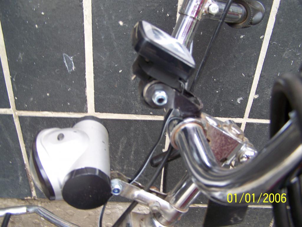

Достал свой велокомпютер, который без салазок. Крепление доделываю на базе салазок от диодного фонаря. Покажу позже.
Номер сообщения:#186  Непрочитанное сообщениеДобавлено: Пн авг 15 2016 22:55
Запустил свой велокомпютер, где доделывал салазки и прятал геркон в колпачёк шариковой ручки. См. эту страницу.
Комп. имеет две большие кнопки, а в левом верхнем углу силуэт вело с вращ. колёсами.
Элементу года 2. Глючит комп. На скорости за 30 км/час может показать и 35 и тут же снова 30...32 км/час. Неужели в питании проблема?

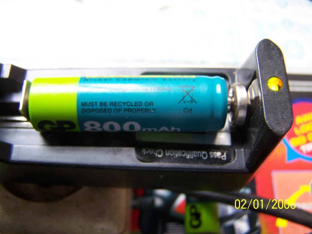

Не установил. Элемент AG-12 в продаже отсуствовал, то подзарядил старый, включив последовательно с акуммом формата АА, зарядное от лит. одиночного элемента. Выставили параметры, и всё пошло, как положено.
Добавлено через 4 часа 49 минут 50 секунд:
Внимание:- пуговичный элемент ""айкалайн, был заряжен до 2,2В. Погасил излишек мультиметром в режиме амперметра.
Комментарий к файлу: Аккум.AA+AG 12 и зарядное.

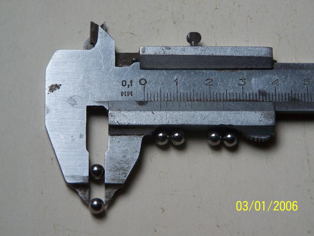

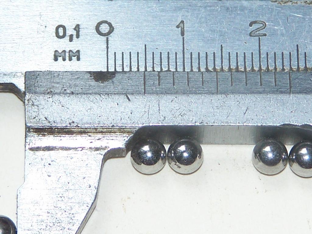

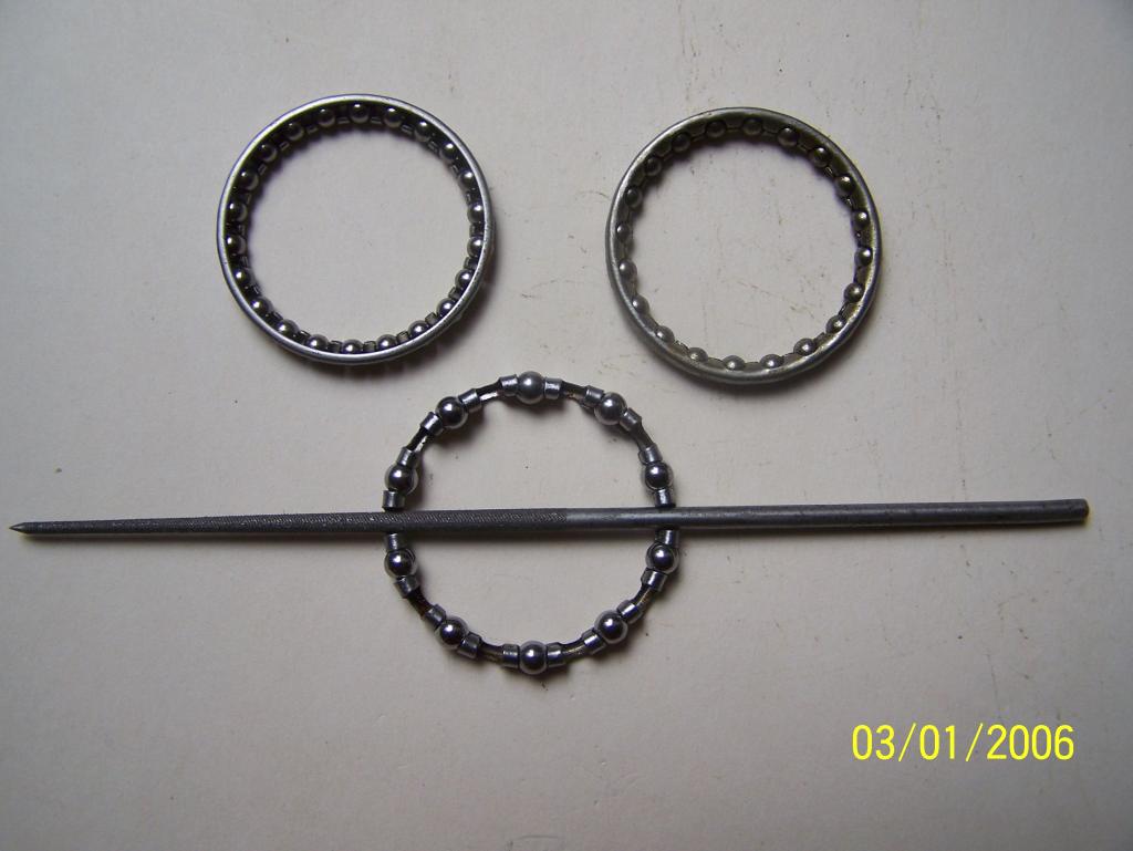

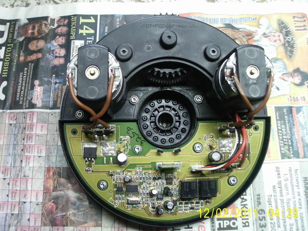

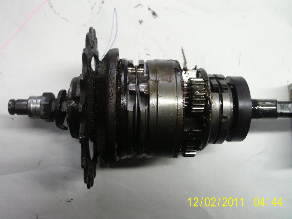

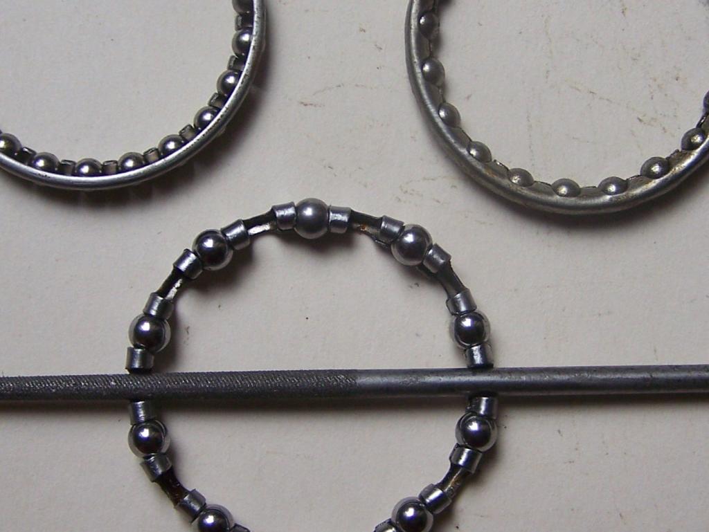

Планетарка "NEXUS"-замена подшипника (левого):
1. Причина-повреждён сепаратор;
2. Подходящий, в безрезьбовой рулевой (?);
3. Заменяем шарики Ф=4 мм, на родные шарики Ф=4.7 мм (?), распилив через одно 10 отв.
Добавлено через 8 минут 9 секунд:
Новый подшипник на 10 шариков:
Добавлено через 1 час 10 минут 10 секунд:
Диаметр сепаратора=40 мм, тот, что у меня.

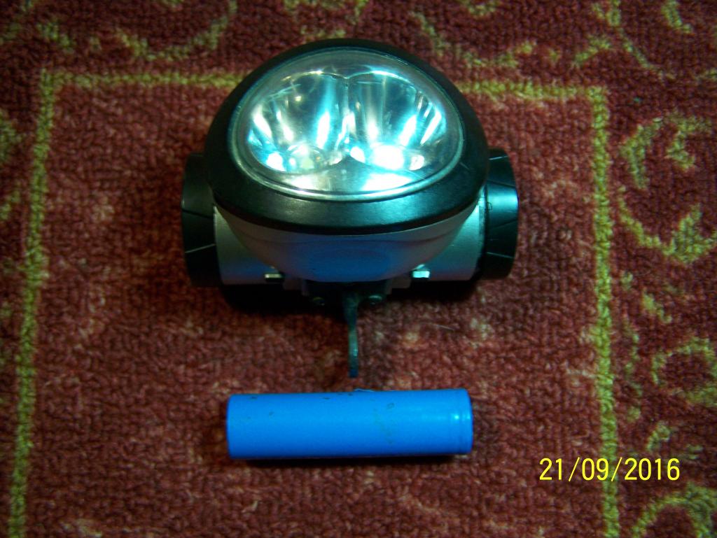

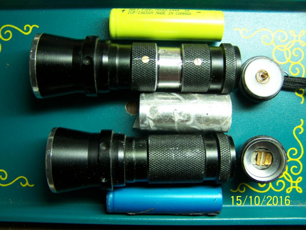

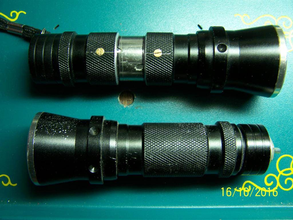

Налобный фонарь (в своё время) я переделал на фару, применив типичные элементы крепления. Но фишка в другом-там две крышки, а внутренние 3 элемента питания не долговечны. Я применил литиевый аккумулятор, продырявив контакт+ в фонаре (плюс перемычка и кусок пластиковой трубы под аккум.).
Добавлено через 12 часов 7 минут 43 секунды:
Доработка фонариков под литиевые аккумуляторы:
1. Разрезается корпус на две части (сложный вариант), соединяется при помощи ал. трубки ф=22 мм и винтов (для надёжн.контакта).
2. Протачивается крышка (отказ выключателя) и вставляется мини выключатель ( из радио, с пружинящей пластиной). Требуется регулировка по высоте системы выключателя, а ещё (как у меня) внутренней и наружной ал. спец шайб. Может у Вас получится по проще.
3. У таких фонарей со временем ослабляется освещение-окисляется резьбовая пара светодиодная матрица и корпус фонаря. При прокручивании матрицы контакт востанавливается.
Добавлено через 4 минуты 21 секунду:
Фото в догонку:
Добавлено через 12 минут 25 секунд:

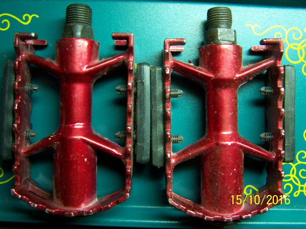

Спонсорские две левые педали:
- в одной заменяю левую ось на подходящую правую;
- в моём варианте ось укорачивалась с дорезкой резьбы (с отжигом резьбы) (?).
ПОДСКАЖИТЕ, как заводить новое окно на новое сообщение, чтобы не расли сообщения, как сейчас?
Комментарий к файлу: Новая комплектация фонаря-фары.
Комментарий к файлу: Фара на велочоппере.
Комментарий к файлу: Фонари одной серии.
Комментарий к файлу: Доработанные фонари.

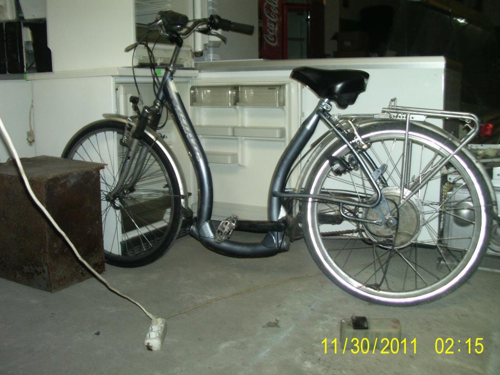

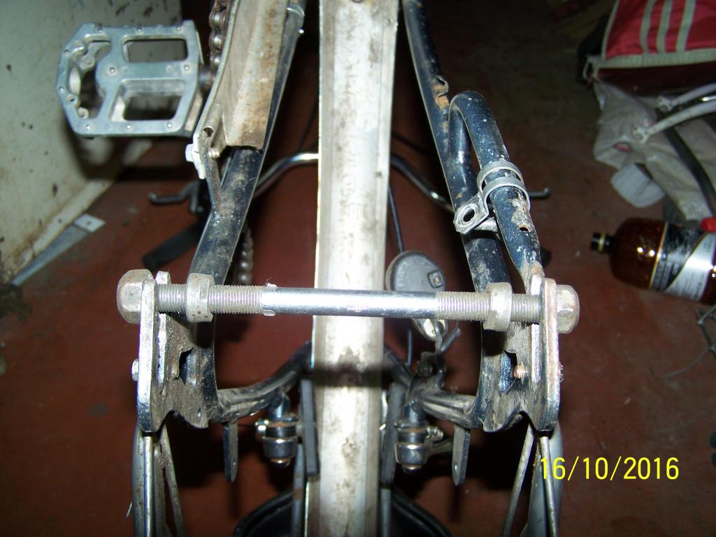

Я в элетровелосипеде BIRIA меняю (на продажу) заднее колесо (электро) на колесо с планетарной втулкой TORPEDO, у которой установочный размер 120 мм, а на раме порядка 135 мм, и ещё и подножку зацепить нужно, а концы в обрез.
Та ещё морока. После нескольких силовых сборок разборок сорвал резьбу в гайке со стороны подножки.
Подшлифовал поднжку (я её уже показывал), а вилку рамы стянул осью от другой втулки на величину около 35 мм, и сборка прошла успешно. Может случится стяжка с нескольких попыток.

Комментарий к файлу: Стяжка рамы осью.
Комментарий к файлу: Велосипед с рекламы.

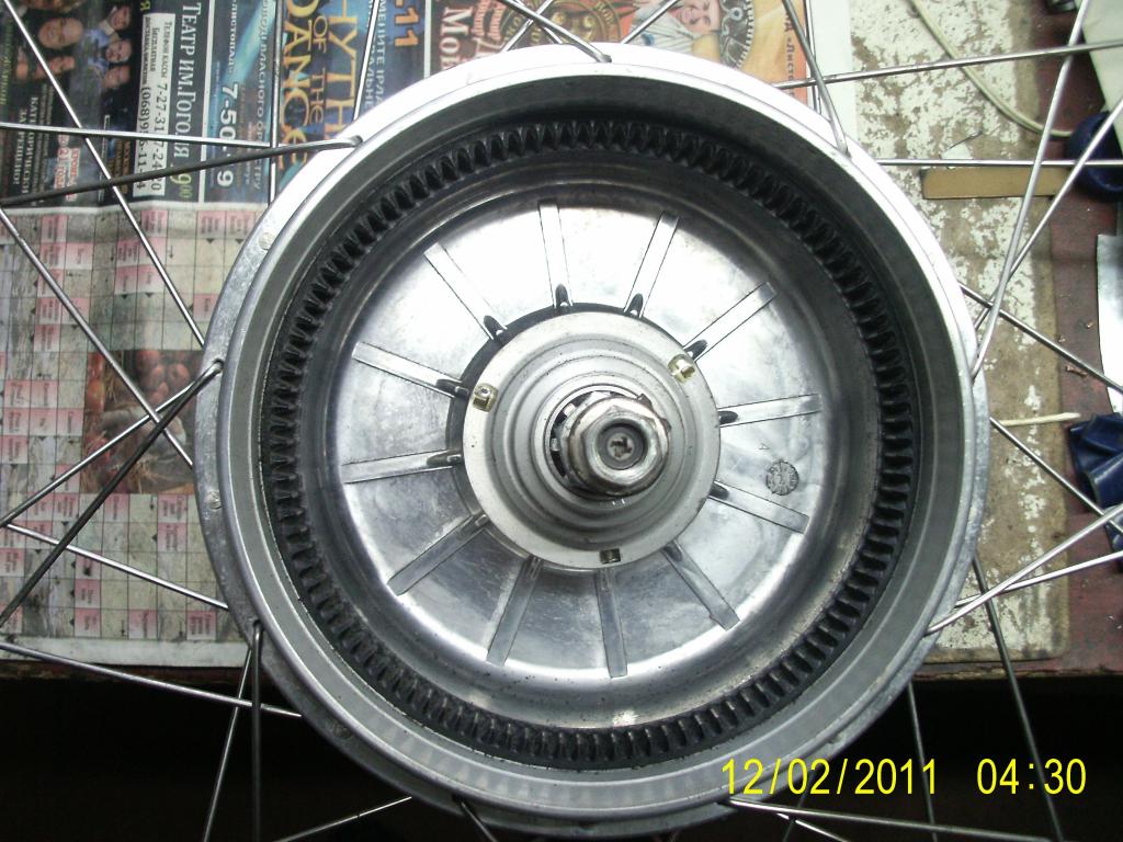

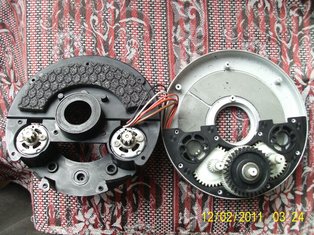

1. В интереснийшем электроприводе обнаружил стопорение при провороте. Значить, мотор работоспособен. Вся покупка обошлась в 200 долларов. Неисправность обнаружил сразу-стопорил обломок пластикового венца (?).
2. Привод имеет свободный ход от 2-х моторчиков типа шоруповёртных, управляемых от электронной логики (?).
3. Когда смонтировал обратно-не поехало, хотя от 12В крутилось.
4. Попытки не увенчались успехом на целых 5 лет.
5. На колесе нанесена литьём надпись "SPARC".

Ещё фото:
Комментарий к файлу: электровелосипед

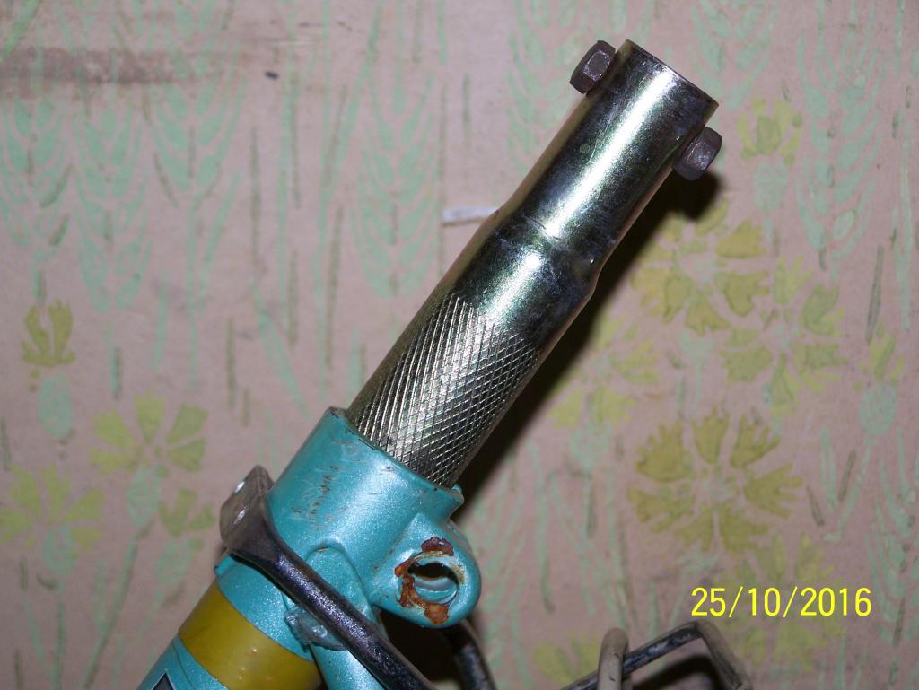

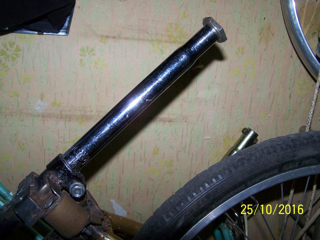

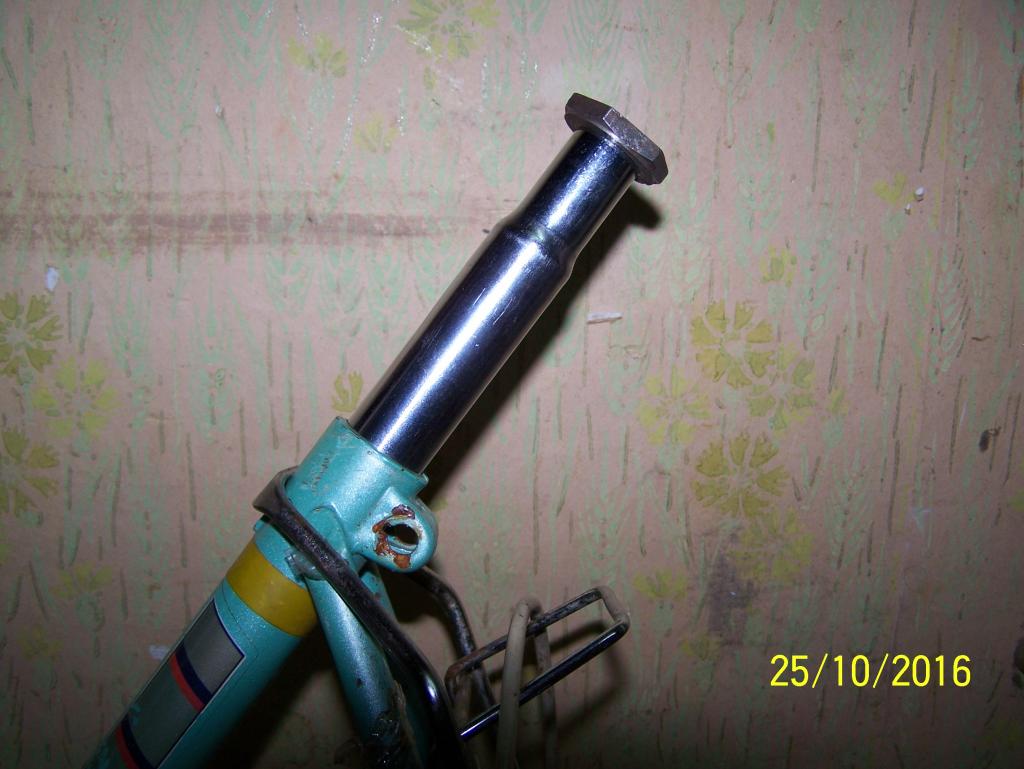

Ваторой раз в жизни пришлось извлекать туго посаженную подседельную трубу. Мои технологии:
1. Засверлить на конце сквозное отв. Ф6 мм и вставить болт с гайкой;
2. Приварить проточенную гайку по торцу трубы;
3. Приварить на торец поперечно стальной палец или пластину толщ. 3 мм (можно зарезать её диагонально) на торец трубы;
Выбивать по приваренным деталям, защитив листом стали саму трубу.
А после срезать уже не нужную оснастку.
Извлекал трубу из велобега, получилось, но досталось и трубе.
Добавлено через 5 минут 39 секунд:
Извлечение подседельной:
Добавлено через 4 минуты 41 секунду:
Фото с болтом:
Ошибка:
Комментарий к файлу: Подседушка с болтом и гайкой.
