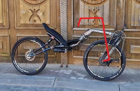

Flevo Bike (модернизируется)
Приветствую!
Вопрос, если на Химере (фото прилагаю) перенести рулевую колонку вперёд?
Уравновесить колесо с кассетой и переклюком и рулём с одной стороны, и шатуны с кареткой с другой.
Уменьшить инерционность руления, уменьшить флоп.
Угол рулевой колонки 80 градусов.
Колесо переднее 20 дюймов.
База аппарата 105см.
Оффсет будет отрицательный.
Вопрос: какой можно сделать максимальный трейл, для соблюдения баланса самовыравнивания на курсе и поворачиваемости?
Собрав всю инфу что есть, пока получил трейл не более 50мм (оффсет -10). Хочется побольше.
Второй вопрос, как ведёт себя короткий бум при педалирование, не будет мешать голеням изгиб в районе рулевой колонке при повороте руля?
Спасибо.

Дредноут получится, хехе. А так единственный минус у велика с большим отрицательным оффсетом и *длинным* бумом - идёт конфликт колеса с ногами при достаточно крутых поворотах. С коротким, к слову, более-менее норм.
На МББ в любом случае не получится рулить так, как на том же длиннобазнике, но это очень редко надо.
Перечитал Ваши темы, господин Balor, про Дредноут и Апофеоз.
Это и привело к такой идее.
Колесо планируется 20 дюймов, оным попытаюсь избежать конфликта с ногами при поворотах.
Вопрос про максимально возможный трейл пока остаётся открытым.
Рекордные RWD делались и с трейлом в 100мм, только там поворачивать особо не нужно. :D

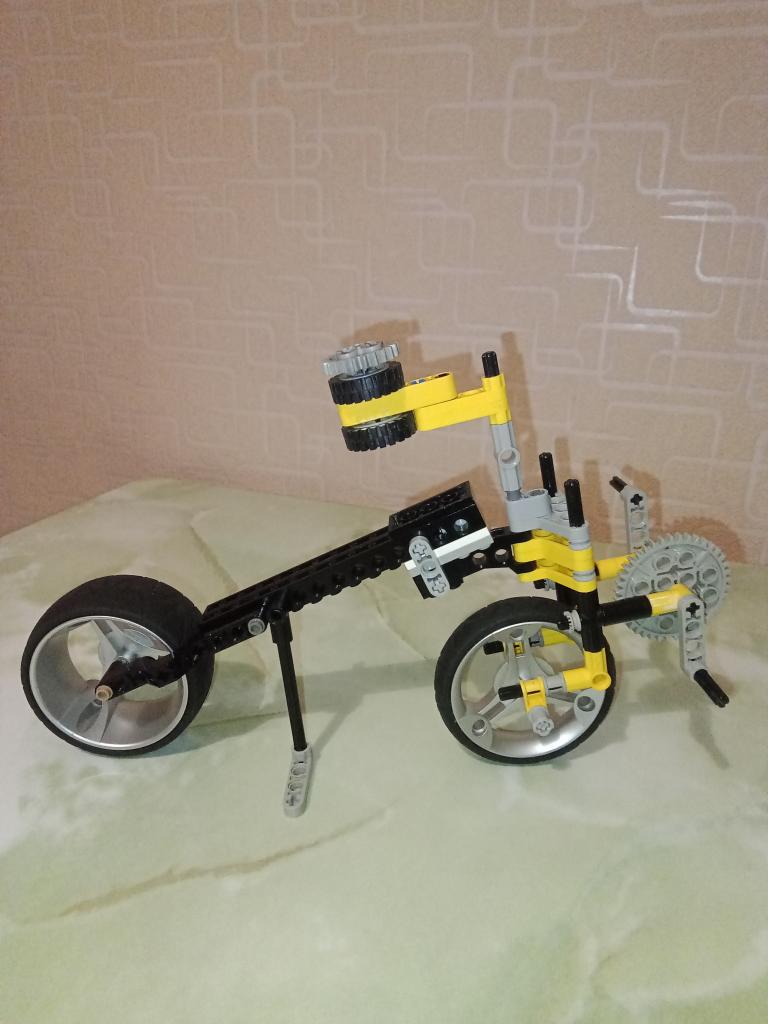

Макет, пока из LEGO, замечательно самовыравнивается сам!

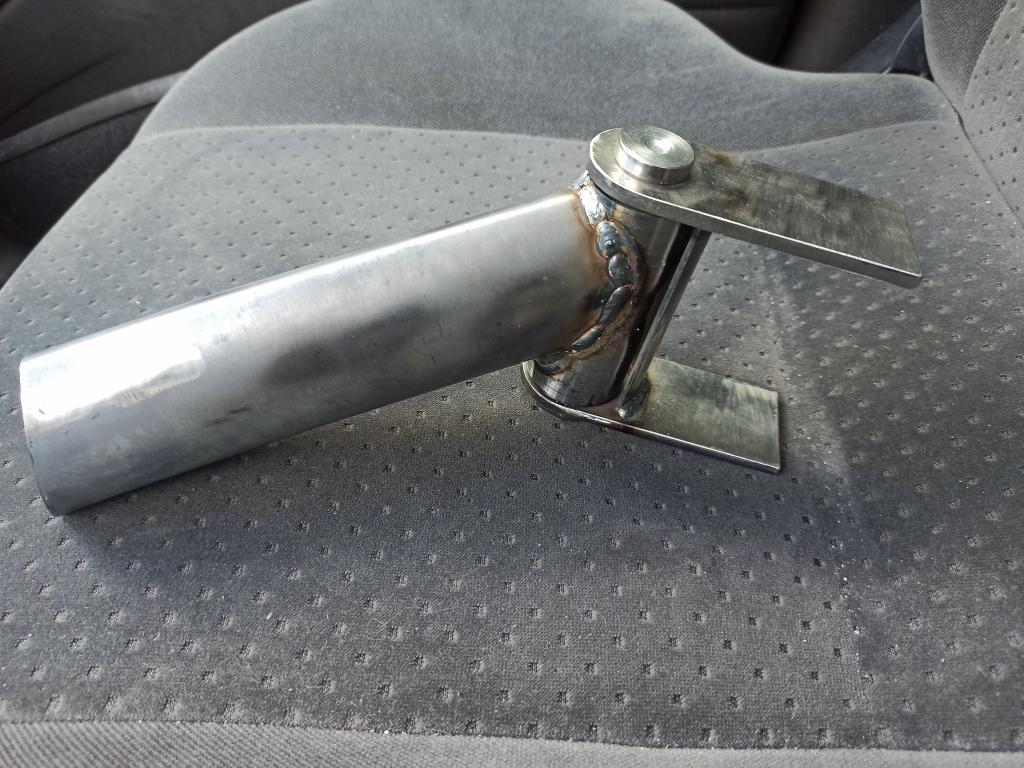

Господин Paul.
Подскажите пожалуйста, в Химере, какая толщина полосы на этой петле?
Собираю похожий узел.
Спасибо.
:happy-smileyinthebox: :scared-eek: :mrgreen:
Вот до чего креатив наших умельцев дошёл: испытывать модели не во всяких там Солидах и Компасах, а создавать натурные макеты из... Лего!!!
Сказать "Вау!" - ничего не сказать! Лайк и респект.
А можно фото?

И до Компаса руки дойдут. :D Масштаб и все размеры соблюдены.

Begun писал(а):
Господин Paul.
Спасибо.
5 мм
Begun писал(а):
Господин Paul.
Спасибо.
в нижней полосе нарезана резьба для оси, ось выходит за рамки полосы еще на 5 мм и затягивается контргайкой

Всем спасибо!
Нашёл где всё разжевали.
https://rothrockcyrcle.wordpress.com/20 ... ent-bikes/
Буду делать ходовой макет из проволоки и палок.
Угол рулевой 80 градусов.
Трейл 84мм.
Оффсет -40мм (отрицательный).
Флоп 14мм.
База 1050мм.
Переднее колесо 20 дюймов, заднее 26 дюймов.

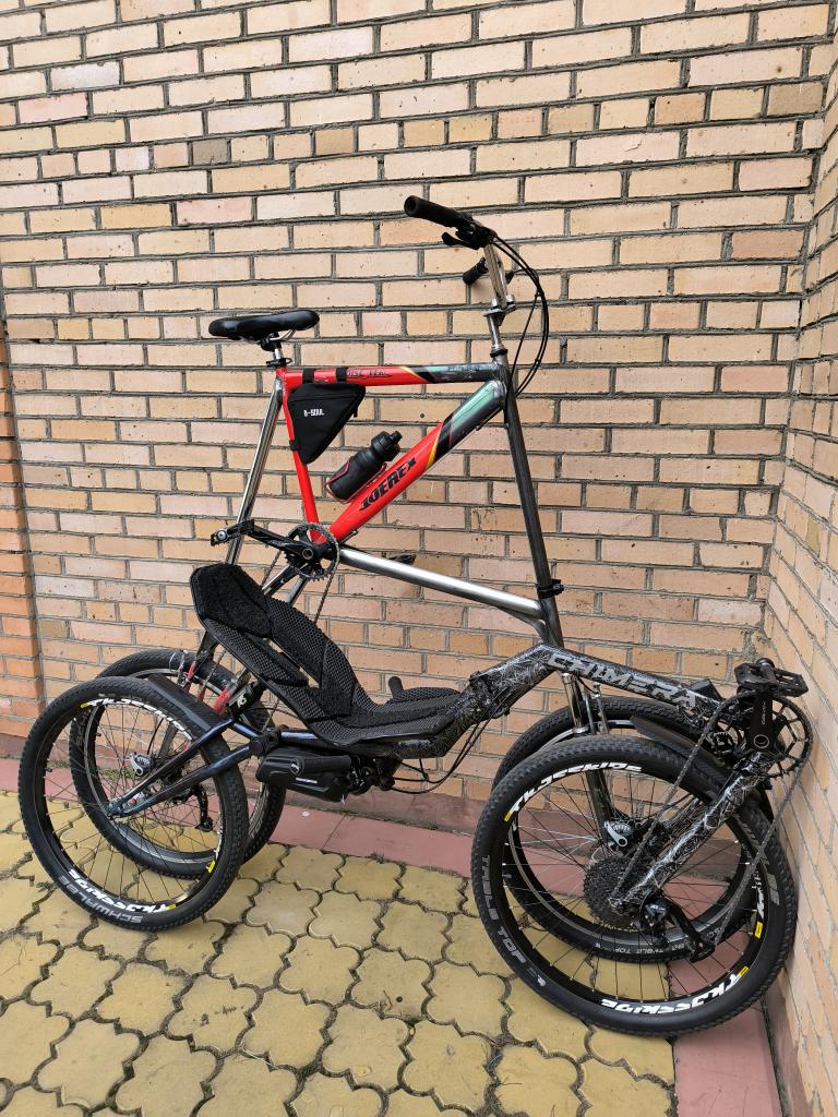

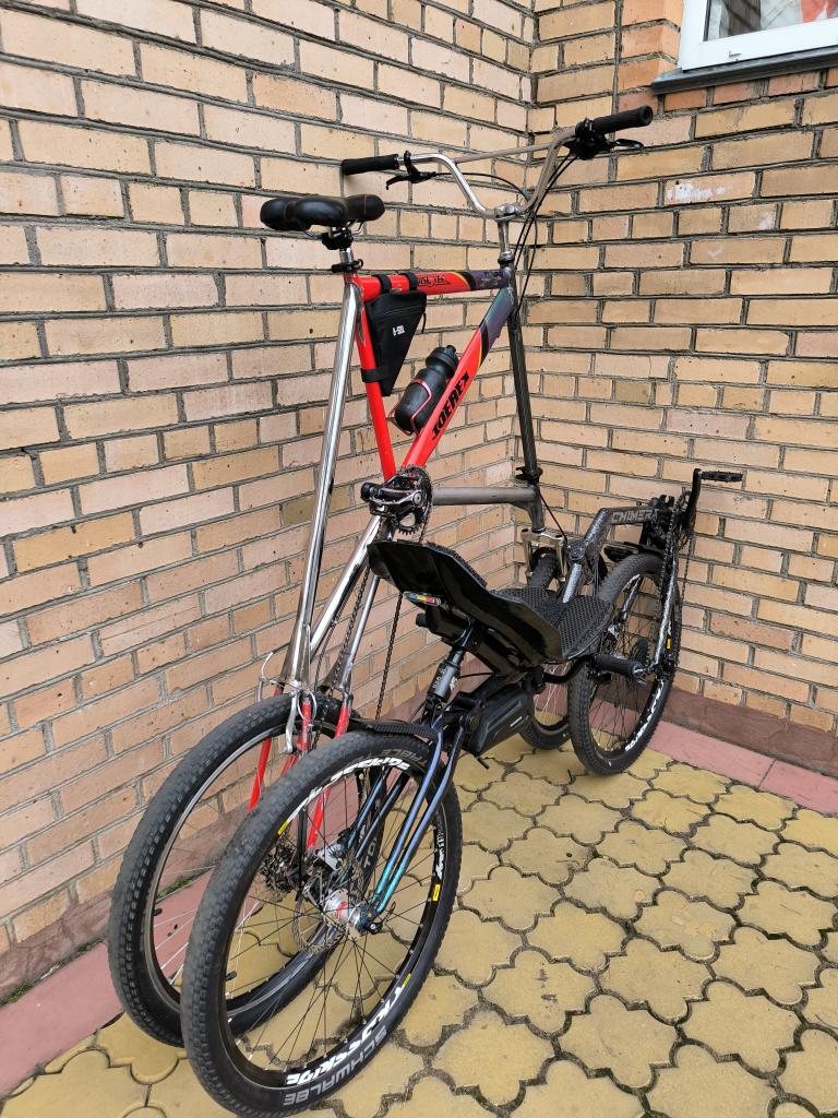

Здарова впередногамикруты)!
 Заголовок сообщения: Re: Постройка переднеприводного лигерада
Номер сообщения:#176  Непрочитанное сообщениеДобавлено: Вт апр 01 2025 18:03
Сообщения: 467
Откуда: Москва ВАО
Поблагодарили: 31 раз.

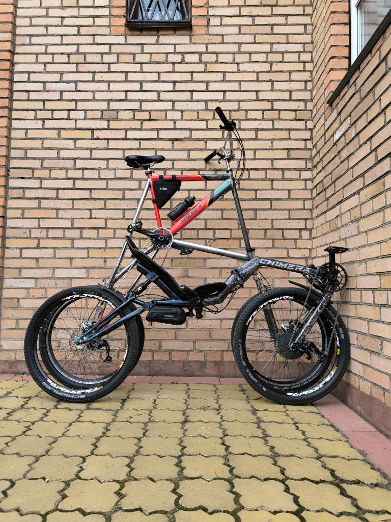

Этож, блин, вертикальный тандем. :D
Только песок с ботинок будет на нижнего лететь. :doh:

Вчера оставил лежачего на выставке! Буду там в субботу и воскресенье.

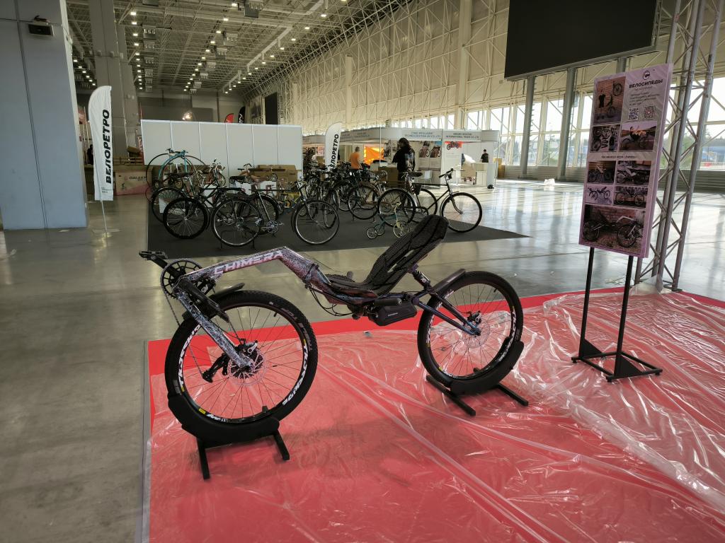

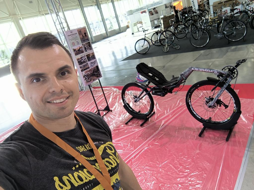

Да, Химера оказалась самым первым замеченным мною на выставке лигерадом! А вот Пифагор, в виду воздушности и утончённости своей конструкции в куче кастома разглядел не сразу.
Что могу сказать о Химере? Это по праву самый красивый, необычный и вызывающий велосипед выставки.
Я не сторонник МББ, но захотелось попробовать на нём хоть немного проехать.
Сел в кресло, Павел придерживал. Итак: какие ваши первые действия, когда садитесь на любой привычный велосипед (лигерад, тандем, не важно)? :?:
Правильно: руки берутся довернуть руль и поймать передним колесом баланс. Дальше - всё, просто едешь.
Но это не про Химеру!!! :!: :naughty:
Сел, толкнул педаль и хочу привычно довернуть руль чтобы поймать баланс, но, о, Боже! РУЛЬ НЕ ДВИГАЕТСЯ! :shock: Он будто намертво соединён с рамой, хоть отрывай :doh: ... Подрулить, выровняться и поехать - никак!!! :angry-banghead:
Павел советовал, как я понял, максимально распластаться в кресле и рулить наклоном тела. Но ехать получалось только с поддержкой его руки за кресло, ровно до того момента, как он отпустит.
Несколько неудачных попыток самостоятельного старта, и на том всё. Понял, что МББ это в любом случае не моё.
Не сочтите меня ворчливым консервативным пенсом, который всё всем вокруг запрещает! :naughty:
Модулятор был и остаётся открытым всему новому и интересному, не то, что Dim и компания прочих "душнил". :D
Но тут я считаю, да и ГАИ подтвердит, что на дороге ТС должно чётко управляться рулём, с передачей усилия на колесо. Никакими не наклонами и игрой тела, а именно посредством руления и не менее, чем одной рукой! :!:
От того, Химера - это некое средство вроде роликов или скейта, но не транспорт. Конечно же, это лучше, чем ролики и скейт.
А что мне в Химере больше всего понравилось - это компактный, аэродинамичный руль-аватар!!! :handgestures-thumbupleft: :handgestures-thumbupleft: :handgestures-thumbupleft: Такой бы я хотел бы видеть на Ринцлере или новом Пифагоре.
Чтобы руки плотно прижимать к телу, дополнив себя ещё и обтекателями.
Ты удивишься, но мотоциклы управляются наклоном тела. И передвигаются по дорогам.
Прямая кинематическая связь руля с колесом, управление именно поворотом колеса, просто на больших скоростях угол поворота мизерный а наклон уже засчёт геометрии рулевого и тактики гонщика.
Begun писал(а):
Руление осуществляется ногами.
Неэргономично. Идеал классической велотехники - шоссейная трансмиссия, с оптимальным ку-фактором и жёстко закреплённая на раме. Три сустава ног должны работать в одной плоскости и участвовать только в генерации мощности. Руление осуществлять - руками.
Не запрещаю другим совершенно ездить на МББ, да пусть будет хоть квадробика с хобби-хорсингом, совершенно спокоен в этом плане, кому что нравится. Сам только не хочу разлаживать ноги и терять драгоценную мощность.
Ну и чтобы контроль над транспортом был полный, по части управления, а не шалтай-болтай.
P.S.: каков ресурс тонкой тяги М8? Я вот на Ринцлере хочу поменять эти шаровые наконечники, спустя 7 лет езды. С виду нормальнве, но резьба это конуентратор напряжений а нагрузки знакопеременные. И это простое руление, а на Химере аж сила ног и вес тела прикладываются.
P.P.S.: на Химере есть разве резинка в рулевом?
