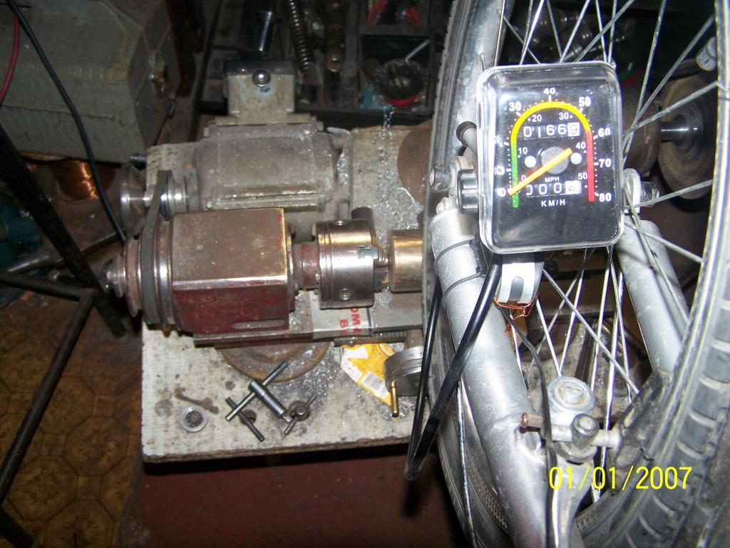

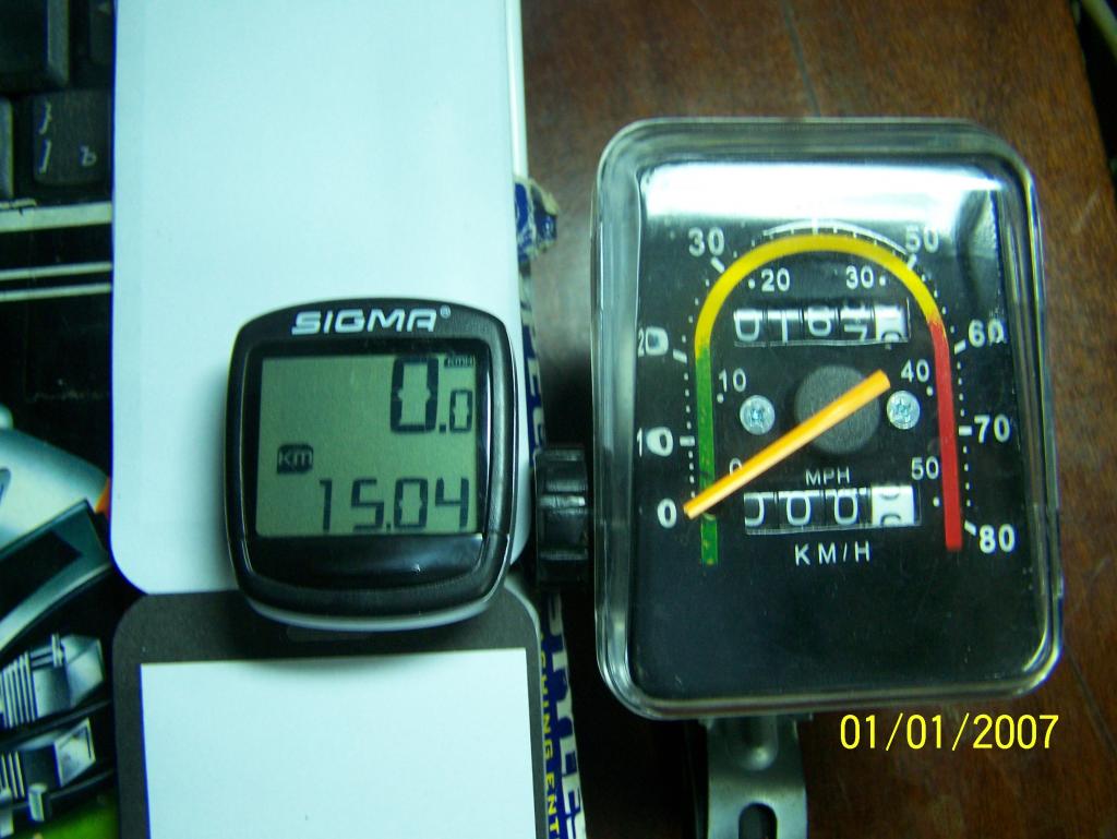

Приобрёл велокомпютер SIGMA, установил на "Синдром", накатал 15 км при макс. 15 км/час и решил велокомпютер вернуть, т.к. информации мизер и уродливым шрифтом. Перед демонтажом решил потестировать мех. спидометр. Проблем не было. Крутил переднее колесо подстольный ток. станок с закреплённым в патроне якорем синхронника.
Сигма 10,2 км/час, механика между 10 и 20 км/час" по якору;
Сигма 15.2 км/час, механика 20 км/час по патрону;
А дальше такая логика (механика): шкала 20...30 - это 20 км/час;
шкала 30 - это 25 км/час:
шкала 30...40 - это 30 км/час;
шкала 40 - это 35 км/час; и т.д.
Ввожу новую шкалу наклейкой на стекло вырезкой из самоклейки.

Дополнительная информация. На таком стенде выявлено утолщение покрышки и подпригивание системы при вращении колеса. Вот.
Комментарий к файлу: Сигма и механика.
Уточненме:
Шкала Скорость
0...10 5 км/час
10...20 10 -"-
20 15 -"-
20...30 20 -"-
30 25 -"-
30...40 30 -"-
40 35 -"-
40...50 40 -"- Привод от колеса на 20".

и толку то от того, что 20 км/ч стрелочка показывает где-то между 20 и 30 ?
велокомп гораздо точнее.
