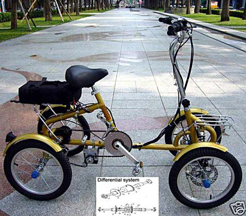

Mazur4ak, куча проводов, электроники, батареи и мотор... не приятнее ли ездить без всего этого? здоровье там всякое и т.п....
У меня этих "куч" очень много: забитый подвал, в квартире- кладовка, на кухне- куча инструментов, во второй комнате все габаритное, а колёса по стенам и на антресолях.
=LT=, читайте внимательно- привод вспоможения, чтобы не объезжать горки.
Посмотрите проект лигерада "Флагман"-здесь.
Владимир, если вы наберете достаночно вольт на батареях, то можете из хлама использовать болгарку на 220 воль. Я соединял питание и мотор просто через тумблер. При небольшом разгоне включал "доможника", ехал...
viewtopic.php?f=65&t=5071&p=4708039&hilit=ebike#p4708039
Малую звездочку сам вытачивал. Зажимается просто гайкой. В теме" Двойная трещотка" тоже все просто. На накат мотор практически не влиял. Все съемное...
С Вашего разрешения еще дам картинку доп. привода. Трещотку надо ставить.

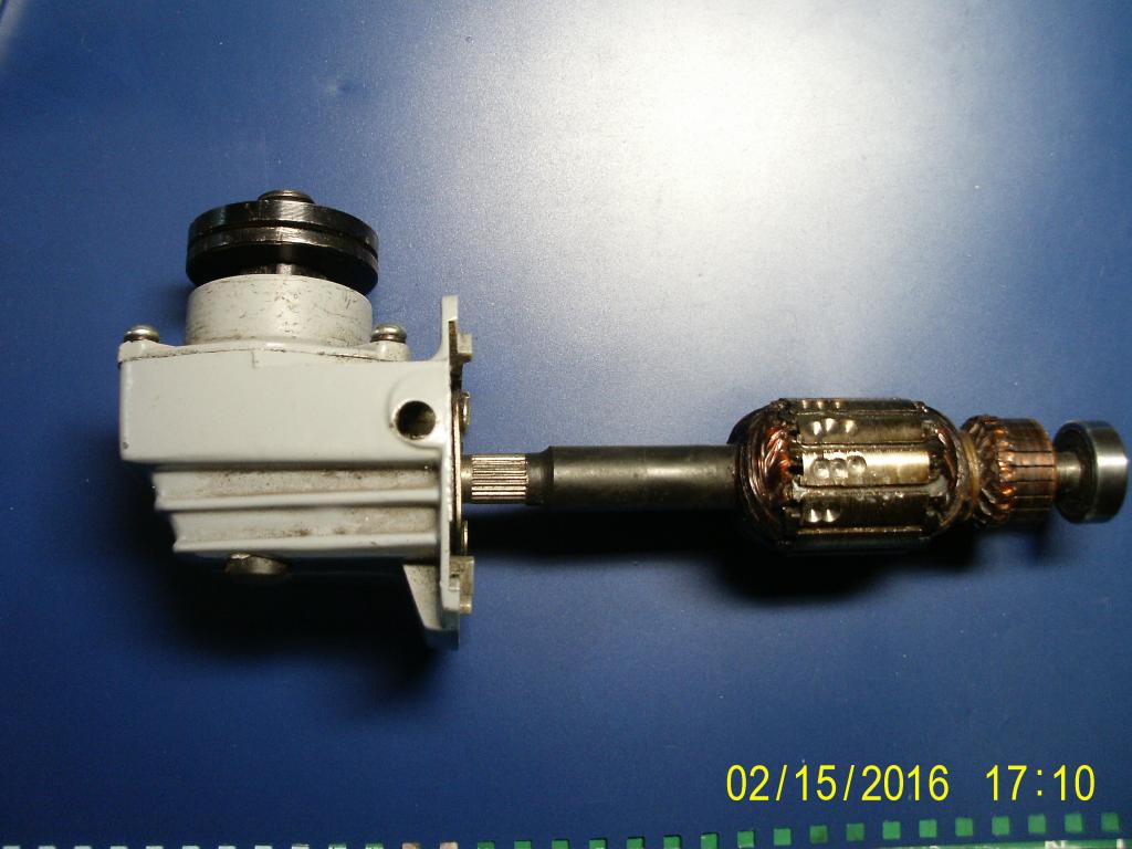

Я не против, и когда-то это читал. Сколько в моторе оборотов? Но КПД-его нету.
Если катушки статора заменить на постоянные магниты, то и КПД появится и вольтаж упадёт на половину.
На "болгарке" тогда можно использовать и редуктор (там понижение где-то 2.15...2.20), и можна сделать роликовый движитель вспоможения.

Что за "Болгарка" на 60/72 вольта, или она с изменениями?.
Комментарий к файлу: Под роликовый движитель.

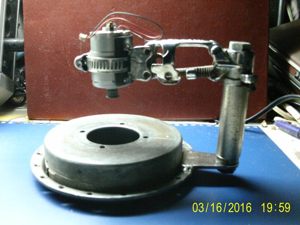

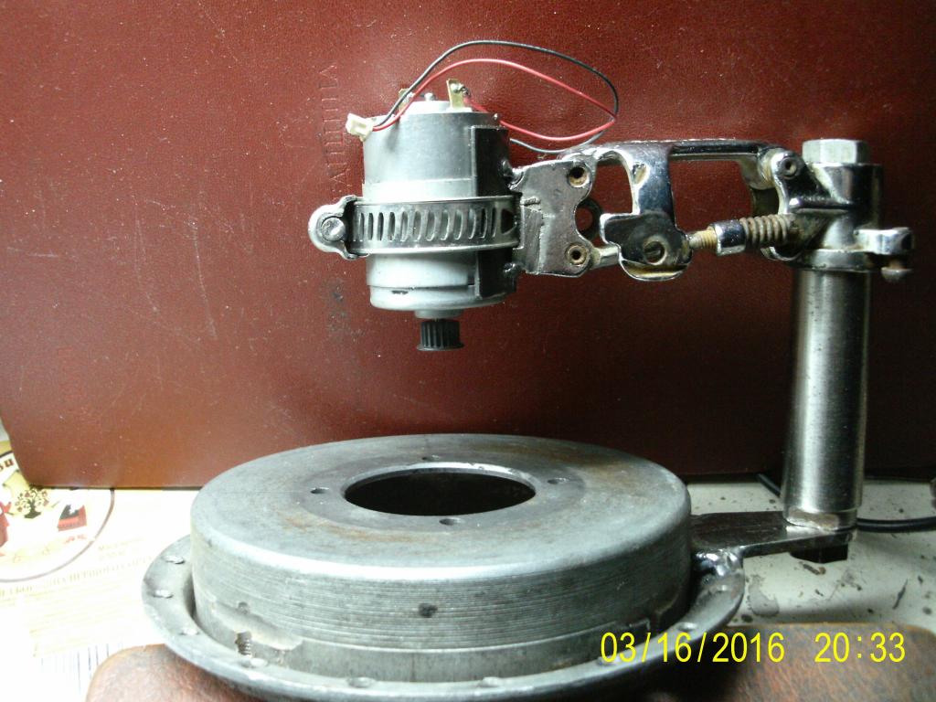

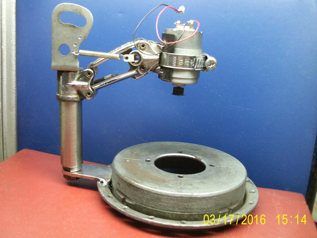

Экспромтом-помогла "Компаньёла"- Сверлилка для плат- другу (сварщику), не закончена, пускай и сам помозгует. Будет искать недостатки.
Добавлено через 13 минут 21 секунду:
Более резко: Сверлилка для плат.
Номер сообщения:#148  Непрочитанное сообщениеДобавлено: Чт мар 17 2016 13:58
Да что там искать, если при движении вниз сверло движется в сторону, то оно сломается. Разве что принудительно ограничить вертикальный ход до величины 2-3мм. Параллелограмм - неподходящий механизм для сверлилки.
Обычная болгарка. Вы будете смеяться, но она работает почти от любого напряжения. Вот прямо сейчас я для смеха подключил Sparky к 12вольтовому аккумулятору. Не сказать, что прямо так и работает, но крутится, примерно раз в сто медленнее.
Кстати, питание болгарки постоянным током снижает шум и искрение на щётках, больше никакой разницы.

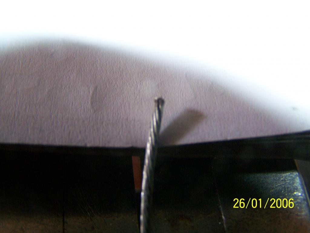

Я этот недостаток и имел в виду.В горизонтальном положении меж осями 44 мм. Ход сверла 2 мм, платы, что я видел, макс. 50х60 мм, не накерненные, и не закреплённые.
Какое перемещение сверла может быть в милимикронах?
Добавлено через 2 минуты 41 секунду:
Доработана сверлилка. Не смог снять шестерёнку.
Добавлено через 46 минут 48 секунд:
Перемещение сверла: Квадрат гипотенузы= сумме квадратов катетов.
Дано: Катет АВ=44 мм, катет АС=1 мм. Гипотенуза ВС2= АВ2+АС2=1936+1= 1937, из этой суммы извлечь корень квадратный, и вычесть 44. Разница и будет перемещением сверла. На моём калькуляторе нет корня.
Добавлено через 9 минут 34 секунды:
Корень квадратный=44.011362. Перемещенние сверла макс.= 44.011362-44=0.011362, или 0.01+.

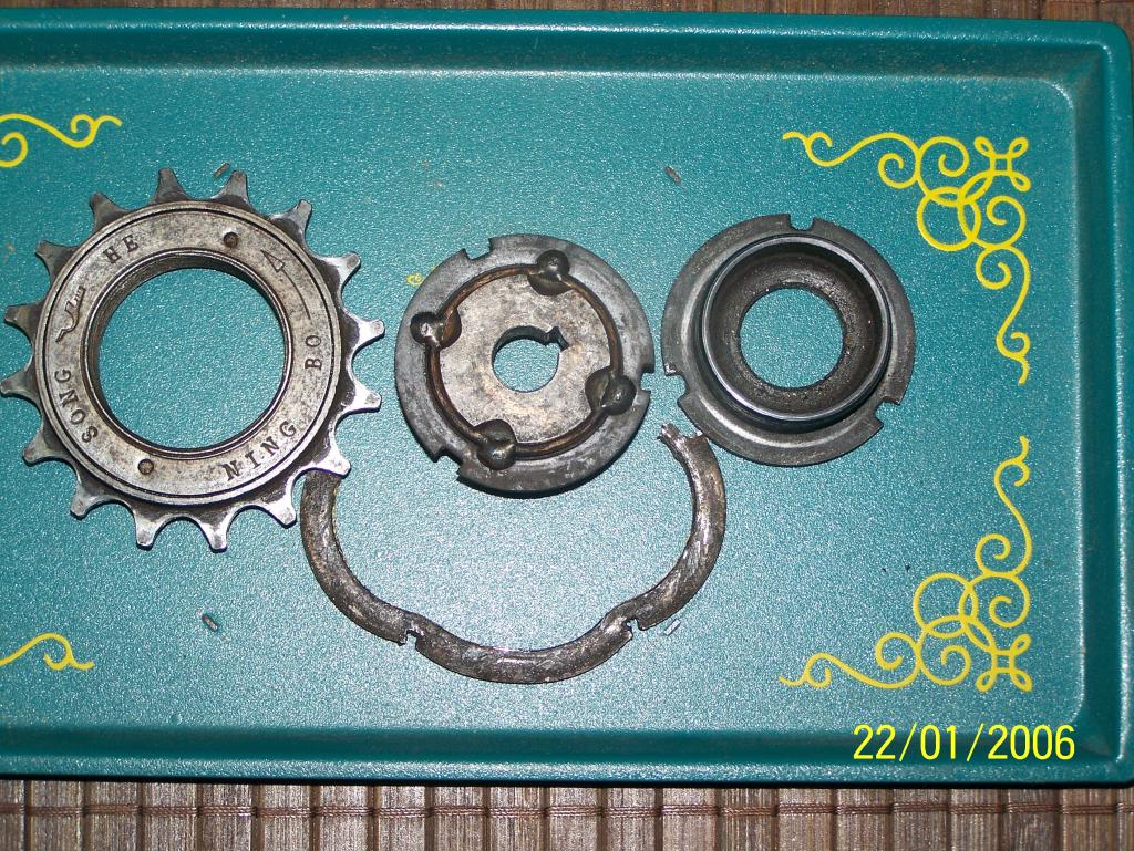

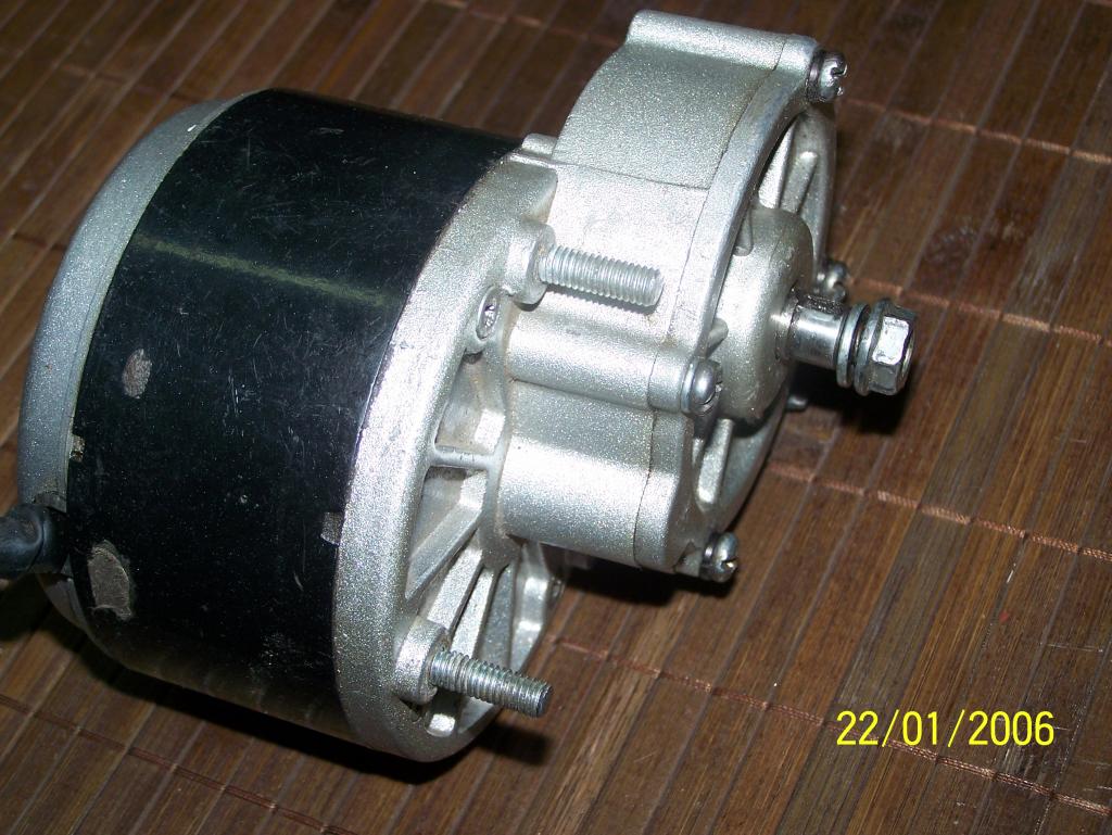

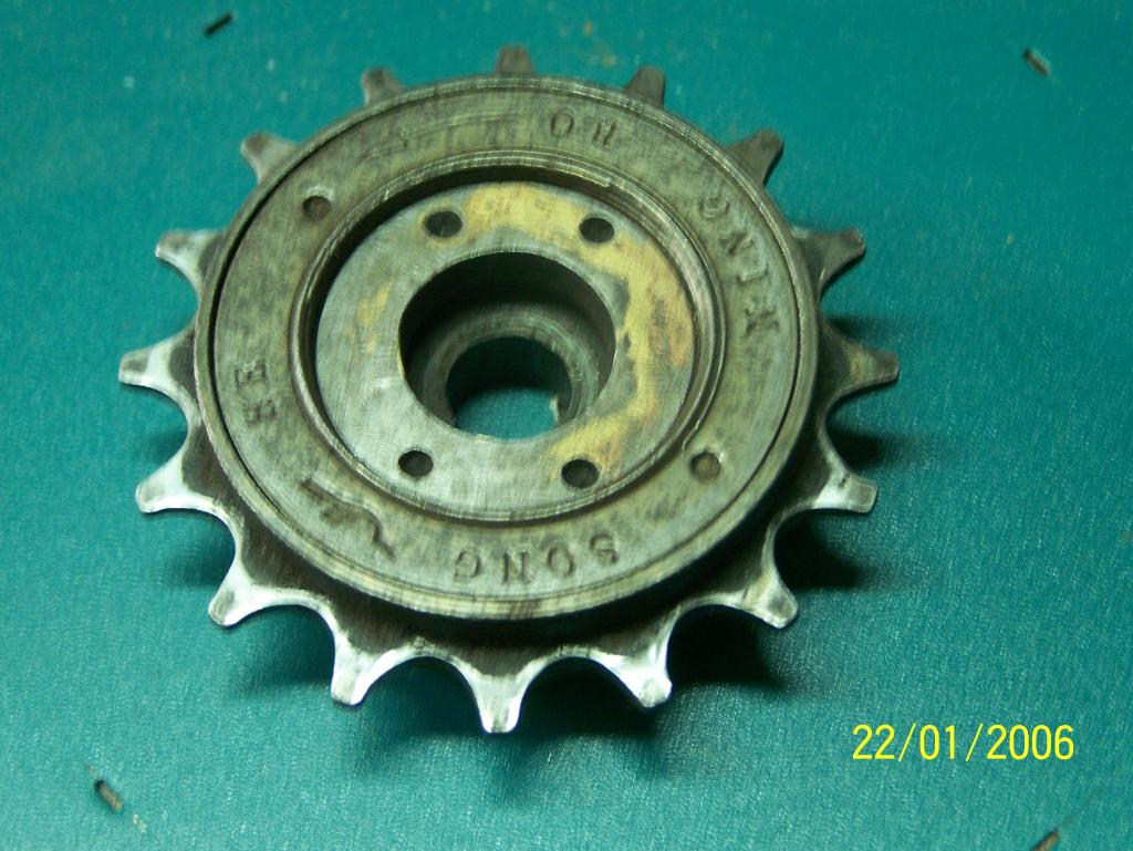

Пришлось и мне повозиться:
1. Ставлю привод в нижнюю ветвь цепи, как у Вашем варианте, но без дополнительного ролика (охвата), но с трещёткой левого вращения (против часовой).
2. У меня мотор от Димы Голобородька с самодельной трещёткой на базе звёздочки-фривила 16Т и левого конуса каретки с контрагайкой правого вращения.
3. Решить проблему простым переворотом не удалось-бонка со шпонкой находится в глубине системы.
4. Скрутить контргайку не удалось, я её порвал на части и подумел о клее (герметике) невиданной мощности.
5. Пояснение Димы-контргайка впаянна латунью с бурой на ТВЧ (как паяют резцы).
6. Бонка со шпоночной канавкой Ф11х30 и толщ.9.5 мм впаяна в левый конус по той же технологии. Латуль, наверное в виде пудры, попадала в мельчайшие зазоры.
Мне такая технология не идоступна, а поэтому я новую гайку поставил на прихваты
со стороны мотора (прихваты Семиохина).

Подвесной мотор и трещетка левого вращения.
Добавлено через 4 минуты 57 секунд:
На среднем снимке справа-показан исходняк. В КОМПЛЕКТАЦИЮ НЕ ВХОДИТ.
Продолжение следует.
Комментарий к файлу: Подвесной мотор, вал шпоночный Ф11 мм.
Комментарий к файлу: Разорвана контргайка и дет. трещётки.
Комментарий к файлу: Трещётка (лев. вращения) в сборе.

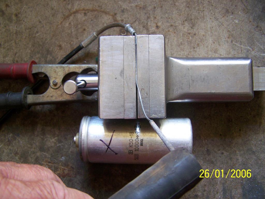

Пост №155. Мой сварочник имеет на выходе электролитические конденсаторы, и при касании электродом свариваеиой детали при зажигании дуги создают неприятный разряд- выстрел. А дальше процес идёт нормально.
Но сегодня я этот "минус" использовал, когда укорачивал трос:
1. Включил и выключил сварочник;
2. В тисочках зажал конец троса и подключил "массу";
3. Поднёс элекрододержатель с зажатой проволокой(не электрод) к концу троса на разряд и получил мгновенно результот в виде полуголовки.
4. Можно зарядить конденсатор отдельно- лежит рядом.
Добавлено через 50 минут 48 секунд:
Даю макро файл (не удачный) сварки нитей конца троса.
Комментарий к файлу: Сварка нитей троса.

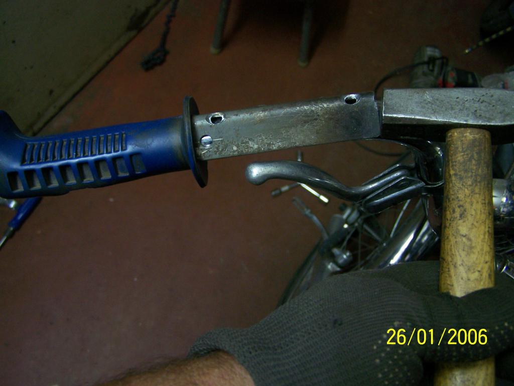

Как снять ручку с руля? Молотком и посредством уголка (ключа на 22, разрезанной вдоль, трубы):
Добавлено через 7 минут 22 секунды:
надеваю кусочек термоусадки и нагреваю зажигалкой.
Термоусадка, это хлорвиниловая трубочка? Можно и в кипяток, красивее будет, но проблема, если трос уже стоит.
Комментарий к файлу: Смается ударом молотка, не сразу.
плохая ручка. скользкая, амортизации нет, после снятия уголком останутся следы от уголка...
Номер сообщения:#156  Непрочитанное сообщениеДобавлено: Пт июл 08 2016 22:04
Ручка на фото-люксовая, Вам и не снилась. Снять её пришлось не сразу. На ней ни следа. Ручка нормальной твёрдости, также дизайна и эргономики.
Опишите Ваш метод снятия ручек. Его нету, или ножом (резать), судя по Вашей болезненной реакции.
Способ полезный, но Вы посеяли недоверие. Будьте практичнее, попробуйте. Или у Ваших рулей нет ручек. Мой метод снятия нигде не описан. А иного нету. но , возможно снятие сжатым воздухом, если торец герметичен.

Владимир Аксеньтьевич, для Вас, наверное, будет новостью - но уже давно ручки руля называются грипсами, изготавливаются из различных полимеров и снимаются просто руками. Такие ручки обеспечивают надежный и комфортный хват руля, поглощают вибрацию и обеспечивают вентиляцию ладони. И да, многие виды продаются с заглушками руля, которые препятствуют сползанию грипсы. И уж точно для их снятия не нужен не молоток, не стальной уголок - этим мы в 80 годах прошлого века занимались... Я не очень поддерживаю Шурикена, когда он начинает ругать комплектующие советских велосипедов - но хотя бы интересоваться современной материальной базой просто необходимо.
Номер сообщения:#158  Непрочитанное сообщениеДобавлено: Пт июл 08 2016 22:37
Может оно и к лучшему. Вон метод Модулятора по снятию спиц тоже нигде не описан. :)
А ещё можно её в кипяток погрузить и просто снять рукой(в перчатке).
Номер сообщения:#159  Непрочитанное сообщениеДобавлено: Пт июл 08 2016 22:38
Тогда уж проще феном нагреть - не нужно руль снимать!
Номер сообщения:#160  Непрочитанное сообщениеДобавлено: Пт июл 08 2016 22:41
откручиваю болтики шестигранником и снимаю ручку.
вам и не снилась такая легкость и комфорт.
прогресс давно уже шагнул вперед.
к слову, на горбатых ставил двухкомпонентные - резинопластик - такие http://ru.aliexpress.com/item/bike-bicycle-aluminum-alloy-handlebar-Grips-Free-Shipping/674580856.html?spm=2114.13010608.0.65.HHbKth
на лигераде подобные, но с одним кольцом, ибо обрезал по длине руля.
еще лучше срезать, выкинуть и поставить хорошие современные, а не старье.
