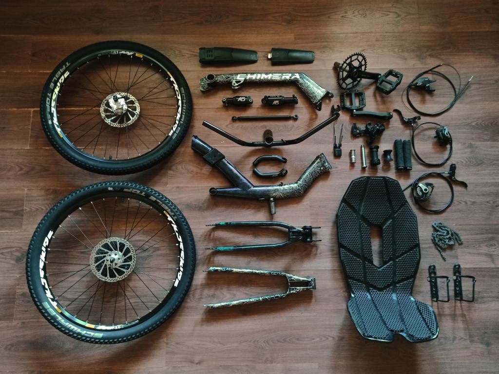

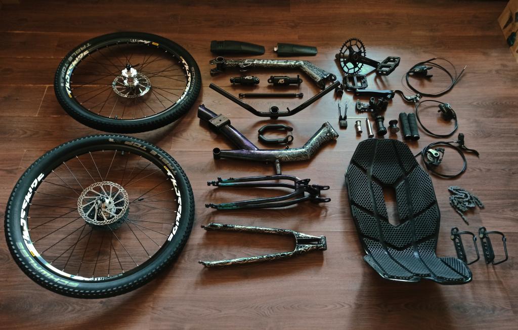

сбор Химеры
:shock: :scared-eek: Это настолько сей лигерад разборный и транспортабельный?! :o
Да тут ни то, что в самолёт, в багаж, на полку с одеждой можно упрятать, и в такси в салон кинуть.
Весь мир можно покорить! :clap:

Катку закончил! Круто покатался, вжаривал, что аж квадры сводило. Эмоций море! Народ бодро реагировал.

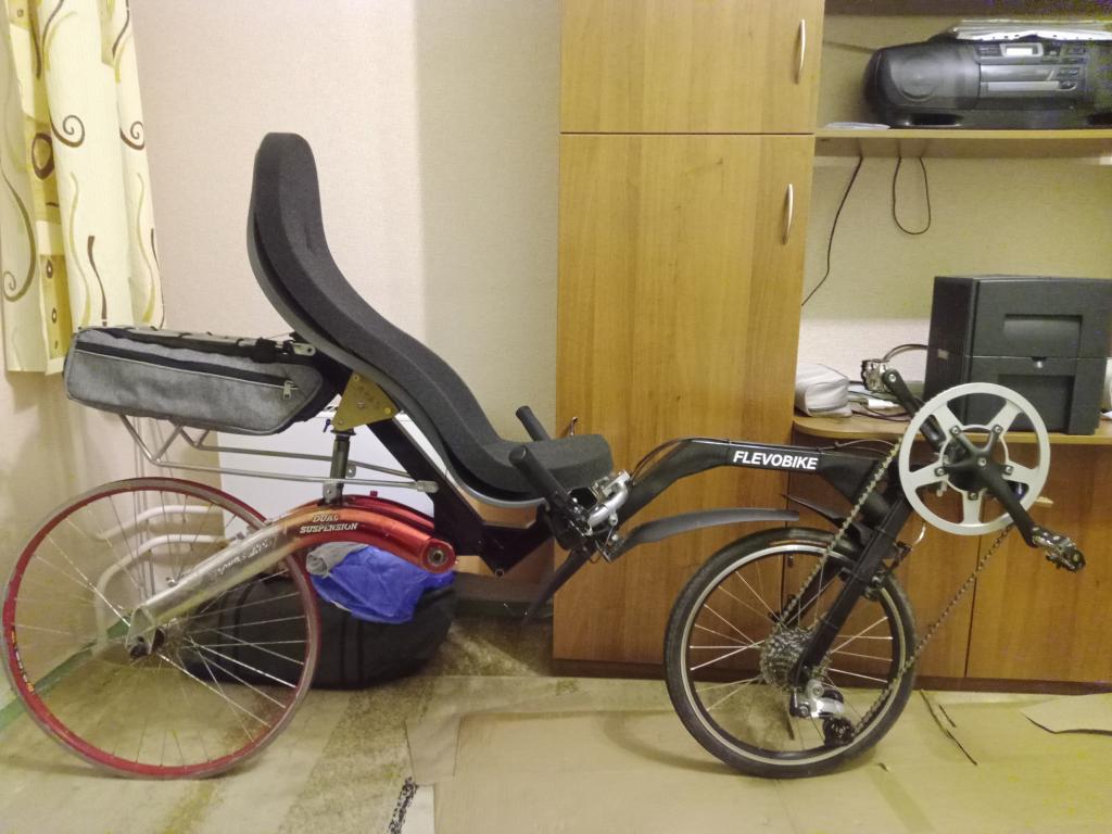

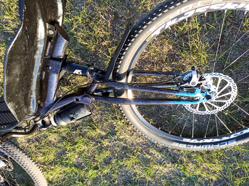

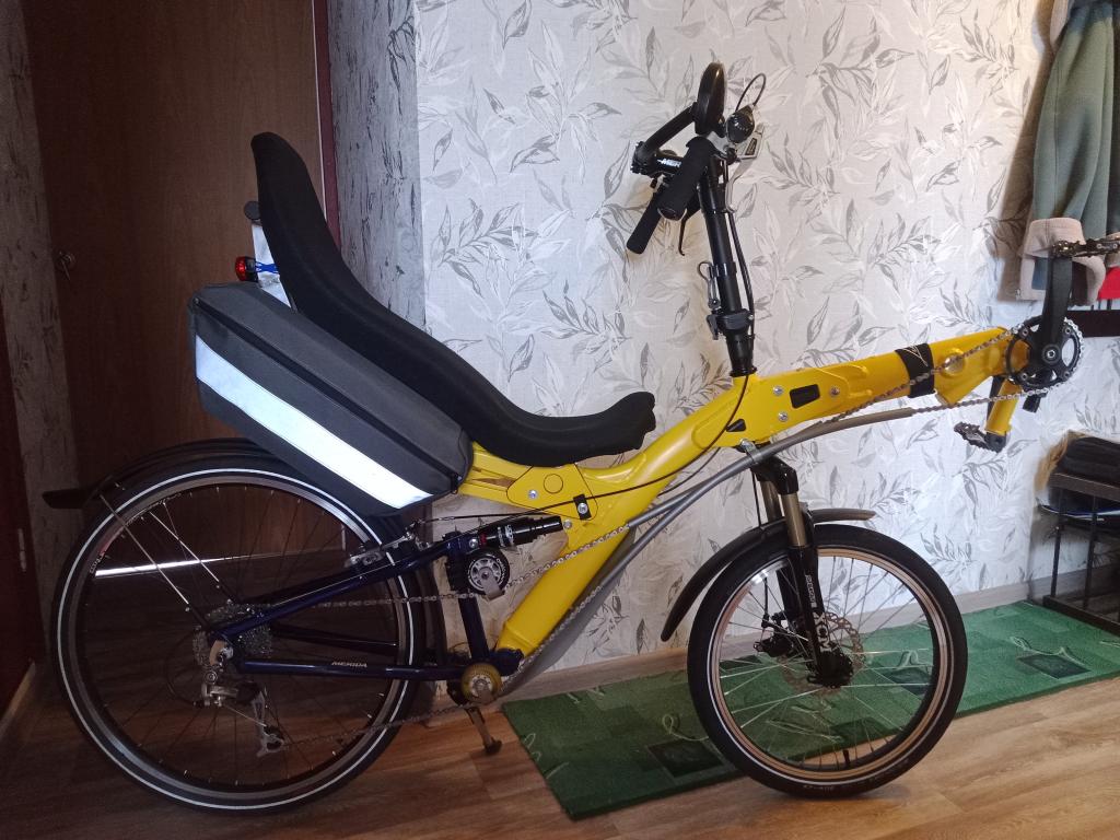

Здравствуйте. Не подскажите, Ваше верхнее крепление амортизатора заднего представляет собой, вваренную в раму, профильную стальную трубу?
Размеры профиля трубы и толщина стенки?

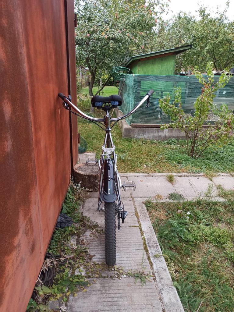

Почему отказались от W-образного руля?
Спасибо.
Просто модернизирую Flevo. Хочу сделать похожий узел. Поставить продольную ось амортизатора по касательной к окружности описываемой нижней точкой крепления амортизатора.

Приветствую! Да, профильная труба 60*60 , толщина стенки 3 мм. На Алиэкпрессе есть втулки для амортов уже готовые 52 мм в данном случае.
W образный руль это какой именно? оставил самый эргономичный и минималистичный. Изначально идея состояла в минимизации всяких ненужных и выпирающих частей мешающих эргономике- чтобы наслаждаться свободой полета над дорогой ногами вперед. Сейчас руль практически не использую, только когда тянусь переключить скорость и притормозить. Иногда требуется руль на сложных грунтовых дорогах, в гололед, или при подъеме в горку больше 7 градусов. Тема на форуме есть про твой лигерад? интересно посмотреть по подробнее)

Flevo Bike (модернизируется)
Спасибо за размеры!
Вот такой руль: Вы изготавливали, а потом не пригодился?
Добавлено через 3 минуты 12 секунд:
У меня их сейчас два: первый Летающая лаборатория, тема есть.
https://velomobile.org/forum/viewtopic.php?f=62&t=15827
Второй стандартный заводской Flevobike. Похож на Вашу химеру. Переделываю.
Тему не создаю, чтобы тапками не забросали. Flevo и Питоны, это такая вещь в себе.

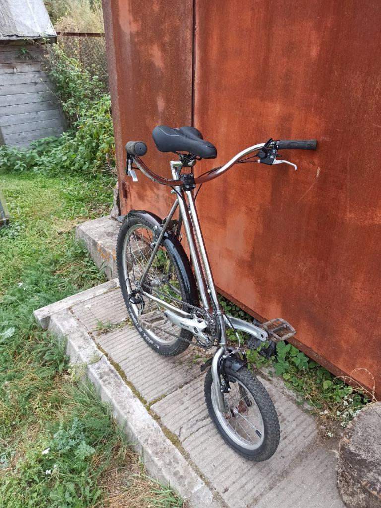

Проведение всех тросиковых коммуникаций оказалась очень геморойной, не хватило длины для переключения скоростей, решил от этой идеи отказаться в пользу эргономики. Такой руль я планировал поставить как силовой, чтобы можно было применить силу спины во время ухвата рукоятий(принцип как в становой тяге), но такое решение пришло, так как руль был слишком близко к седлу и я решил его отдалить таким образом, потому-что не хотелось снова сверлить раму и вваривать новую рулевую колонку. Если бы решился передвинуть рулевую колонку вперед, то остался при таком же велосипедном руле, да он больше выпирает по бокам, но он удобнее и проведение тросиков эргономичным способом было на первом плане(чтобы ничего нигде не торчало и не висело).

Да) тапочников тут хватает)) НО главное что тебе самому нравится процесс создания и обкатки, сборки, подгонки. Быть другим и думать по-другому это не значит что ты какой-то не такой, неправильный, а наоборот оригинальный и уникальный. И пофигу, что лигерад не поедет больше 60 км\ч и подвеска будет работать не так как ну умных подвесках.... Здесь же нет никаких стандартов, да и зачем к этому стремиться. Я тебя могу понять. Главное, что ты получаешь удовольствие от этого! Мне было бы интересно смотреть за созданием подобных транспортных средств. я Сейчас доделываю VELOCINO HYPER(читается как велочино гипер в переводе с итальянского языка "быстрый", придуман в 1933 году и запатентован итальянским инженером из Болоньй Эрнесто Петтацони) Там очень грустная история- велик начали выпускать и Италия вступила в войну, производство закруглилось и Эрнесто обонкротился и повесился. Но велик прикольный и интересно было его создавать и кататься конечно!

Вау! Какая интересная ретроконструкция!!! Похожие фото здесь мелькали...
Хотелось бы покататься на таком, прям Ринцлер без спинки! :clap: Но.

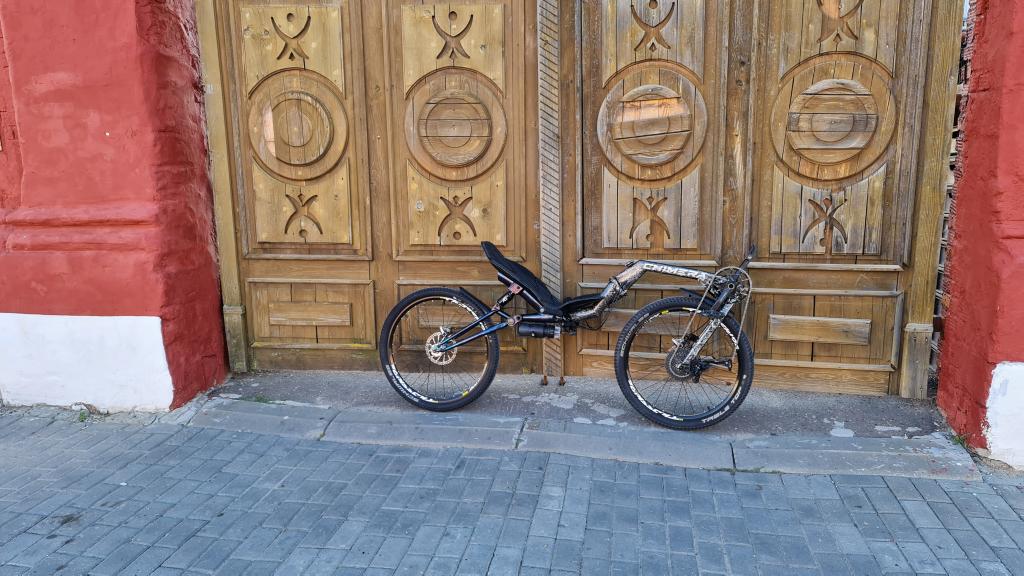

1. Конфликта бёдер и руля?
2. Конфликт шатунов и колеса?
3. Желание поставить колесо большего диаметра, с
"катучей" шиной. А это от 20"...

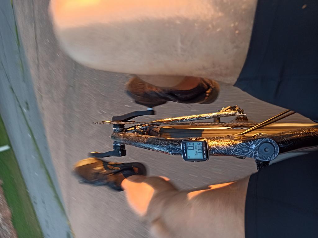

Бедра иногда задевают, но это не критично. Конфликт случается когда крутишь педали при сильном угле поворота. Я вообще не задеваю. Колесо переднее 14, чувствительное. Если поставить 20 колесо при чуть большей колёсной базe, то мне придется выше сидеть, это уже будет tall recumbent! интересно)

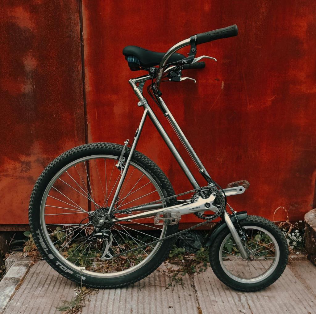

Всем бы увидеть видео езды на этом велике, во всех условиях эксплуатации, вместо тысячи слов и вопросов...
 Заголовок сообщения: Re: Постройка переднеприводного лигерада
Номер сообщения:#119  Непрочитанное сообщениеДобавлено: Пн сен 16 2024 18:35
Paul писал(а):
велочино гипер в
Ох тоже давно подумываю такой велописед изобразить! Даже котался в своё время на оригинале немного. В отдельную тему его надо!
Номер сообщения:#120  Непрочитанное сообщениеДобавлено: Пн сен 16 2024 21:05
Сообщения: 13758
велописед
подумываю
ЗдОрово! :!: Это явно будет что-то очень полезное и осмысленное, не то, что всякий кастом.
Добавлено через 1 минуту 24 секунды:
А где другим можно покотаться на оригинале?
