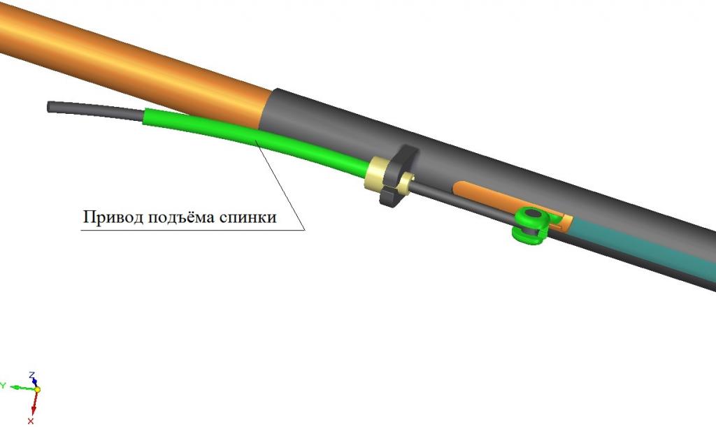

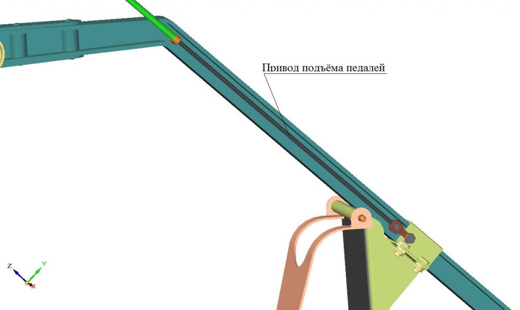

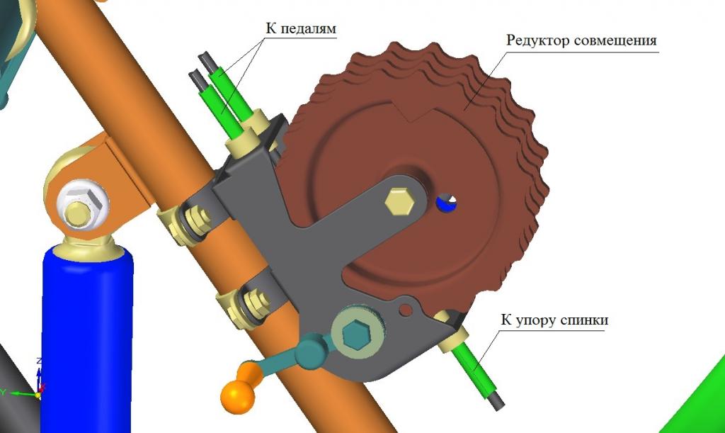

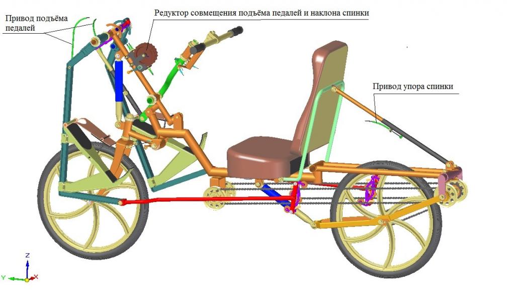

К вышесказанному о редукторе совмещения подъёма педалей и наклона спинки помещаю более подробную проработку .
Рунокат https://yadi.sk/i/0sGM20kzmciju
http://www.findpatent.ru/patent/131/1311996.html - это моё.
Лодка – мотоколяска –
viewtopic.php?f=35&t=12484 – и это моё.
Плуг – лебёдка – https://yadi.sk/d/TQaFHmwAjyi5G стр.2
https://yadi.sk/d/-lBdm07ejyiJc стр.9-11 - это опять моё.
И остальное, что сделал – всё время моё.

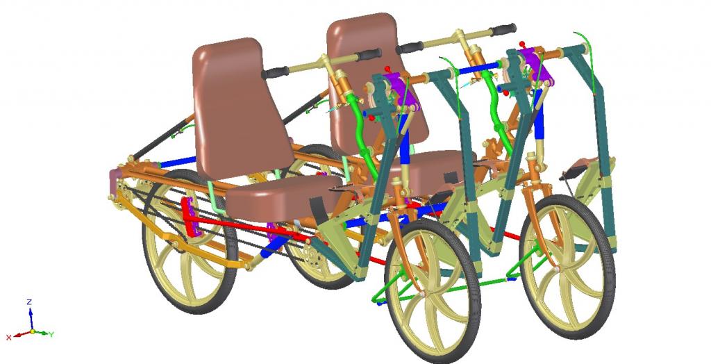

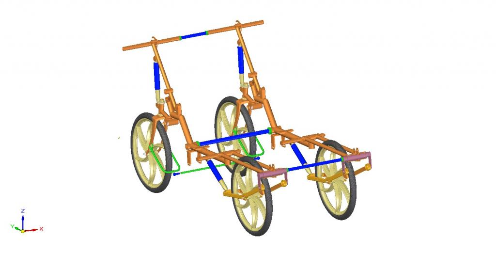

Страшновато было представить несущийся с бешеной скоростью тандем спина к спине на нашей дороге. Поэтому, исходя из местных условий, мне представилась двойка в виде боковой спарки. Разумеется, в этом нет ничего нового, но может, кто вспомнит забытое и более удачное, как говорится, от противного.
Получилось хлипковато, но можно изображённое рассматривать как техническое задание, в данном случае самому себе.

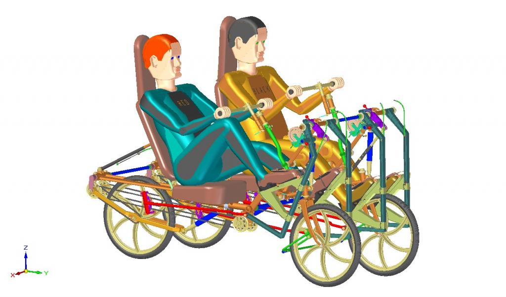

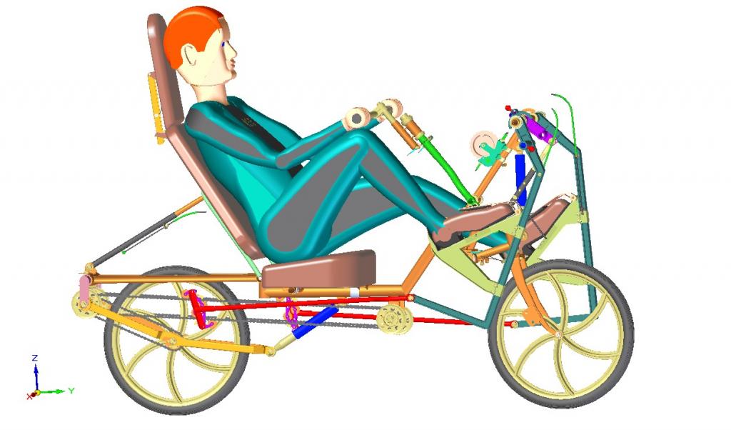

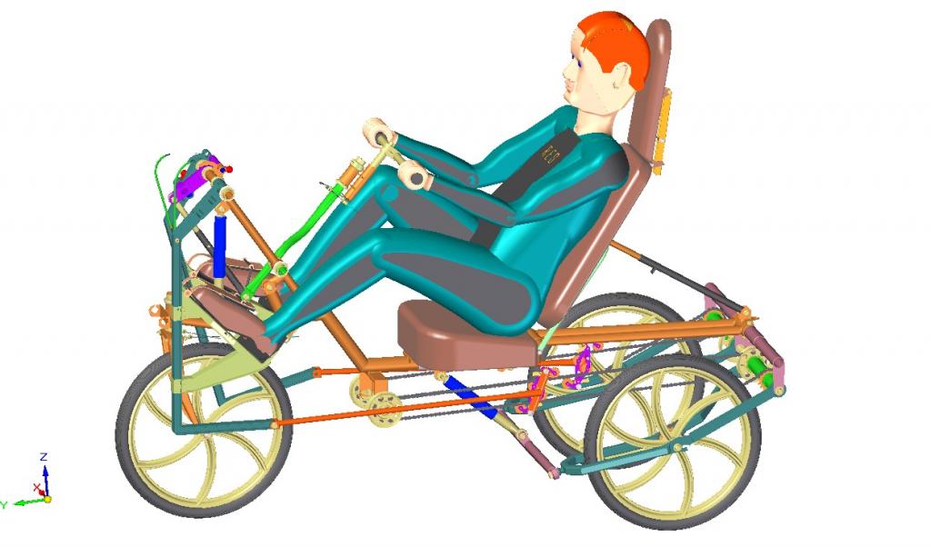

Когда не получается самому посидеть на создаваемой машине, может помочь дублёр, а если имеется только графика, то нужен манекен. Поэтому пришлось ваять. Надеюсь, что после ночного просмотра ужастика, посетители форума смогут заснуть. Тем не менее, появилась возможность наглядно манипулировать узлами машины. Вот и подголовник понадобилось сочинять.
Кстати, нашёлся вариант решения проблемы заднего хода. Замена задней втулки с трещоткой на древнюю с обгонной роликовой муфтой обеспечит свободный задний ход. Чего раньше не вспомнил? Плохо быть бестолковым!
Голая идея. Если, установить на переднее колесо для заднего хода привод типа стартера лодочного мотора или бензопилы то его, по-моему, будет достаточно для маневрирования.

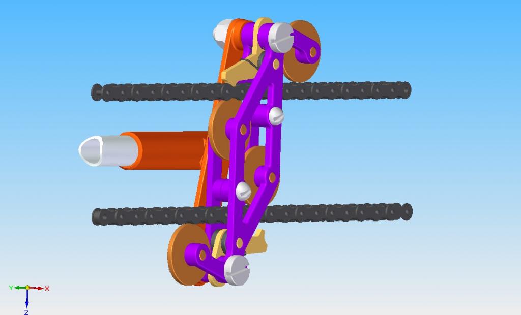

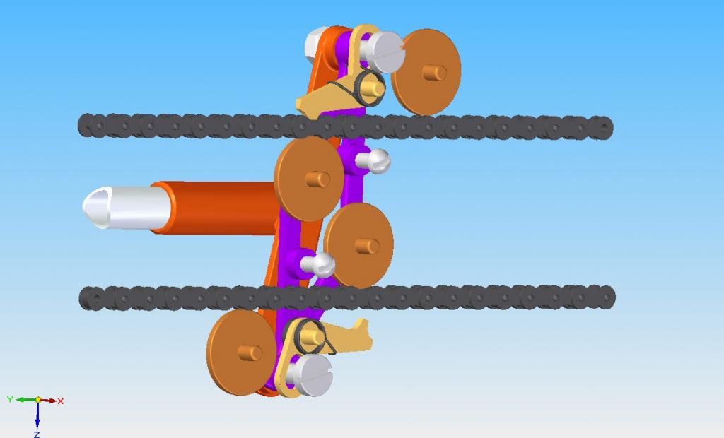

Помещаю изображение символа названия темы – каретки захвата цепи. В натуре ролики установлены от велосипедной перекидки цепи.
