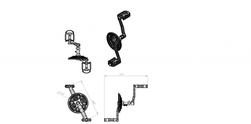

Ребята нужна помощь.
Подскажите размеры по внешним границам педалей.
В среднем получается 40 см
А столько хватает для трайка с двумя колесами спереди, что бы они не мешали поворачивать.
А то вот вожусь с размерами, и получается что колея должна быть аж 80см. или я что то упустил?
Всунуться бы в 60-65см.
Что то типа вида с верху.
У кого были (есть) трайки с двумя колесами спереди, замеряйте свои педали плиз.

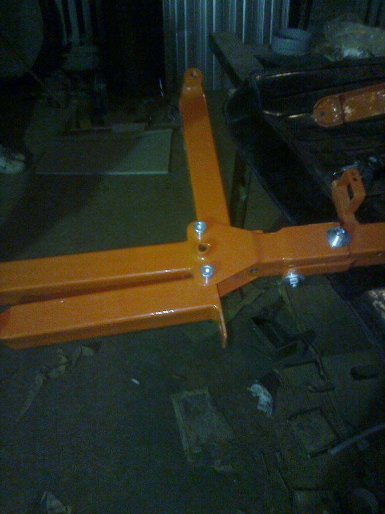

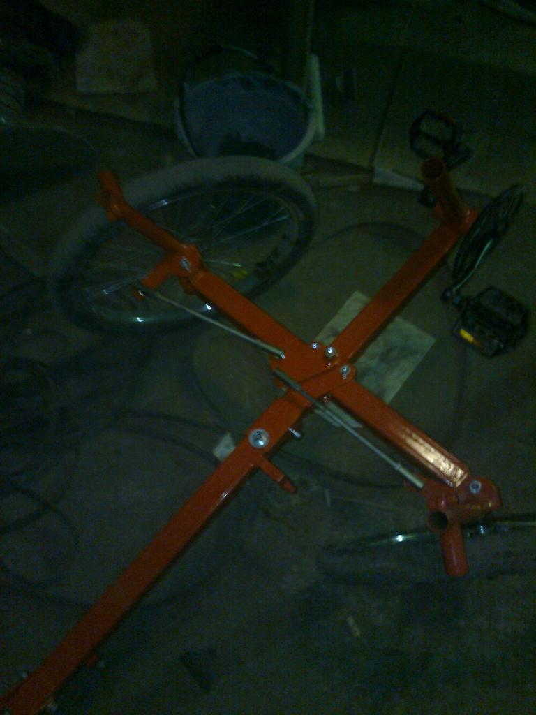

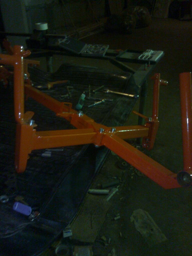

Можно еще сделать вот такой вариант (как у меня)

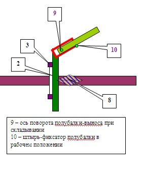

Вероятно, передняя поперечная балка (от которой расходятся к к узлам поворота полубалки-выносы) будет длиной 40 см?
При этой компоновке узлы складывания должны быть на концах передней поперечной балки: ось с механизмом фиксации (как вариант, смотрите складывание Денди).
Полубалки-выносы, будут, вращаясь на этих осях, сходиться, прижимая колёса к раме.
Колёса повернутся, став параллельно раме. Ширина при этом должна получиться 40-50 см.
Отличный вариант, однако сразу брасается в глаза
вопрос о прочности конструкции.
При использовании трубы, общая суммарная площадь материала достигает 210мм2 а в случае вашего крепления там всего болты до 36мм2 и две продольные полосы метала. Этим же не достигается необходимая допустимая прочность узла?
Я уже сталкивался в прошлом с большими неожиданностями когда в подобных креплениях от вибраций и давления лопнули винты. Не хотелось бы что бы с вами или со мной в будущем подобное происходило на трайке. Вот я и думаю над креплением в той области, А так конечно вариант разумеется сам напрашивается что бы его использовали если бы не одно НО. Рулевые оси у меня под углом в 25-30 градусов будут не с лева на право (как у вас) а с конца на перед (как в стандартных великах), при их повороте по вертикальной оси на раме, эти рулевые оси будут развернуты в сторону Внутрь рамы, и колеса будут упираться друг в друга низкими точкам, при этом у меня рулевые рамы (как видели на рисунке) не могут быть прямыми, они крывообразные, что бы не мешать ногам и цепной передаче. В итоге если поворачивать их через ось на раме, ширина между самими рамами останется в районе 70 см когда колеса упруться друг в друга. :cry:

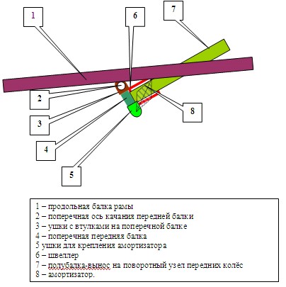

И вот сразу возникнет вопрос с эксплуатацией такого вот узла крепления.Сооружать его на болте уже как то не хочется если он под таким острым углом, на него будет приходиться вся вибрация и давление. Вводить сайлентБлоки или ставить на подшипниках? Думаю подшипники развалятся, и что бы этого не произошло нужно еще и рессор вводить где то между этой осью и рулевой рамой. Но КАК его туда впихнуть. Или может просто СайлентБлоков там хватит ? Они и вибрацию поглотят лишнюю и прокрутить угол можно в них. Но на сколько их там хватит и насколько они прогибаться будут? При таком угле Резина быстренько протрется. Хватит ли такого сайлент блока на сезон? Я этого не знаю. Товарищи конструкторы подскажите этот вопрос.
Да зачем там сайлентблоки? Зачем всё усложнять? Там же вращения почти никакого: пол-оборота при раскладывании и пол-оборота при складывании.
1. Разверните поперечную балку немного назад, чтобы её стенки были параллельны осям поворота полубалок-выносов.
2. К концам поперечной балки приварите короткие швеллеры, в которые будут входить концы полубалок-выносов.
В это случае нагрузка будет восприниматься не осью, но которую нанизан конец балки, а стенками швеллера, поэтому в качестве оси можно использовать обычный болт (без всяких сайлентблоков и втулок). На концах швеллеров приварите ушки с отверстиями, в которые будет вставляться металлический штырь, замыкающий полубалку-вынос внутри швеллера.
Если опасаетесь выпадения штыря из ушек, что маловероятно, можно снизу, на швеллере приспособить пластину, которая будет входить в проточку на штыре, не давая ему вылезти.
А можно на самой полубалке сделать что-то наподобие шпингалета (можно и подпружиненного), который бы замыкал полубалку в швеллере, цепляясь за его заднюю стенку.

Сколот писал(а):
Конечно, это упрощённая подвеска (без параллелограмма) и при её работе будет изменяться угол наклона поворотных узлов. Но это не страшно, потому, что при этом будет увеличиваться трейл, что будет увеличивать стабилизацию.
И фиксация вам нужна только в одном рабочем положении, а не больше, так как это связано с настройкой длины рулевой тяги. Ведь не будете же вы каждый раз регулировать схождение колёс (это непростая и небыстрая операция), которое будет изменяться в зависимости от положения полубалки-выноса.
Вчера сидел до середины ночи, пытаясь придумать как сделать зависимые рулевые тяги. Придумать придумал, но так сложно, что махнул рукой на эту затею. В итоге, крутя туда сюда детальки, пришел полностью к тому же выводу о положениях полубалки-выносов. Там всего лишь Сложенное и Разложенное состояние и больше и не нужно. Следовательно лишние поперечные балки совершенно не нужны, хватит и одной обкладки из швеллера. Так что полностью согласен с описанным вариантом, у меня получилась подобная конструкция.
А потом, после того как пришел к такому выводу, решил задуматься над раздельными подвесками для левого и правого колеса. Подумал применить по аналогу задней одно рычажной подвески для каждой полубалки. Сперва сделал подвеску на одной оси на несущей раме, и сразу появился момент вырывания этой оси, из-за того что в подвеске присутствует балка-вынос. Таже проблема, что я описывал ранее, но уже в иной плоскости. Посмотрев на вектора и направления колеса и балок, понял что нужно усложнить конструкцию ввести вторую ось качания (ну или сделать одну длинную) и снабдить балку-вынос, опорной рамой по принципу предложенного швеллера. И уже на эту опорную раму крепить пружину. При этом общий вес увеличиться не сильно, так как размеры опорной рамы в сумме 60см труба 20-30. Это где то с пол кило, вполне приемлемо для такого случая. Для равномерного распределения нагрузки на оси (ну или на концы одной большой оси), сами оси располагаются под углом - перпендикулярно вектору Упругости колеса (не по прямой дороге а в ямках кочках камнях). Такое положение осей смягчает разницу в силах импульса между осями.
Такая конструкция конечно сложнее в исполнении, но результат получается шикарный. Для меня это было неожиданно, что при повороте, из-за трейла колес происходит смещение центра тяжести в сторону поворота, и как результат давление на амортизирующую пружину возрастает, что приводит к наклону в сторону поворота и несущей рамы и пилота и заднего колеса в туже сторону. При этом на противоположной стороне, давление на пружину ослабляется, и она выпрямляет подвес так что он продолжает упираться в землю.
Более того, конструкция получилась на столько удобной, что при освобождении пружины амортизатора, и снятии вилок колес, обе подвески складывается вниз. А раньше я думал делать съемный мост, что бы можно было складывать конструкцию. В итоге для перевозки, это очень здорово.
Вот конструкция:
Взгляните, может что посоветуете по этой теме, облегчить, упростить, усилить?
I LOVE YOU!

Полностью отрепетировал оба варианта
с одной поперечной на амортизаторе
с двумя независимыми подвесками
Второй вариант оказался сложнее но значительно эфективнее.
Удалось реализовать наклонный механизм, и связать управление завязаное на наклоне.
Можно еще добавить рулевое управление, но по тестам маневренности и так справляется.
Дуга входа в поворот 2,0-2,5 метра.
Очень хорошо для трайка.
Вот механика узла подвесок:
разделил на два спойлера. Открывайте по очереди что б не лагало.
Регуляция угла наклона производиться увеличением (уменьшением) рулевого рычага. При необходимости его можно заменить на стандартный механизм поворота (или добавить для увеличения маневренности).
В итоге обе подвески работают как цельная так и раздельная.
Но в случае раздельной, левое и правое колеса независимо реагируют на поверхность дороги, что долно значительно смягчить поездку.
Не знаю есть ли такой тип конструкции на сайте, вроде бы не встречал. Пойду тему новую создам :)
НО! Наблюдая за поведением мне в голову пришла идея еще одной новой подвески, конструкционно совсем радикальное решение, сейчас занимаюсь тестами, потом добавлю сюда.
