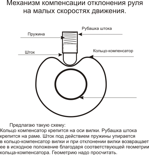

Номер сообщения:#5  Непрочитанное сообщениеДобавлено: Сб янв 23 2010 19:08
Ну так это как раз обратное уменьшение угла наклона, а как сделать, чтобы с большим трейлом не заваливалось?
Я бы попытался сделать по такому принципу :wink:

Как показала практика, законы физики не обманешь. Уменьшать трейл без вариантов. Большой трейл работает толкео на схеме Мазурчака с подвижной кареткой - там, наверное, ноги удерживают:)

И там пишут, что проблема существует... Думаешь, что даже не стоит пытаться пробовать компенсировать "болтанку руля"? :wink:

Шурикен, трейл меняется в процессе поворота колеса. Причем компонента, вызванная плечом вилки, остается неизменной (в системе координат, связанной с колесом), а компонента, вызванная наклоном оси - при повороте стремится к нулю. Нарисуй чертеж своего аппарата при повернутом колесе и вычисли реальный трейл. При вертикальной колонке трейл достигается только смещением, и аппарат гравитационно стабилен. Непонятно, зачем на мотоциклах так не делают - там наоборот огромный угол наклона, и морда падает на стоянке. Видимо - таким образом банально увеличивают колесную базу.

естественно, что трейл при повороте колеса стремится уменьшиться, но на стабилизацию колеса в движении поворот никак не влияет...
проблема у Шурикена была связана именно с большим трейлом, вызванным большим углом наклона рулевой колонки и стандартным плечом вилки
