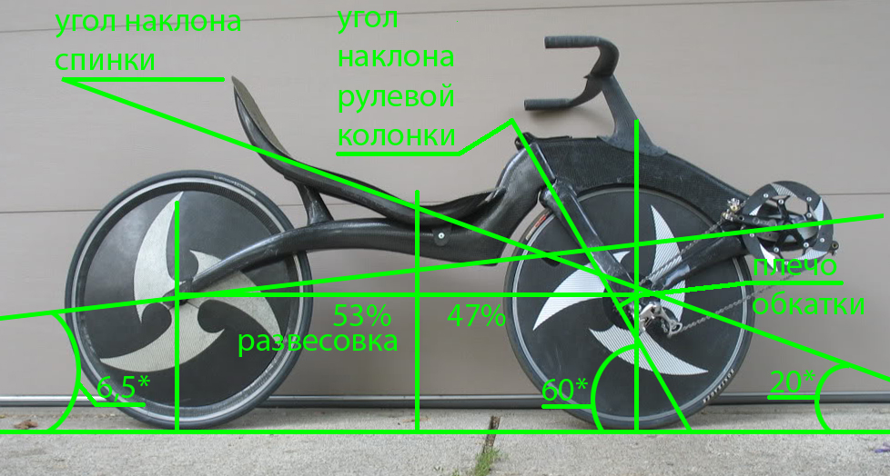

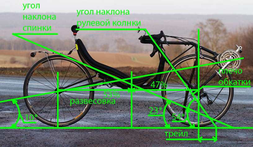

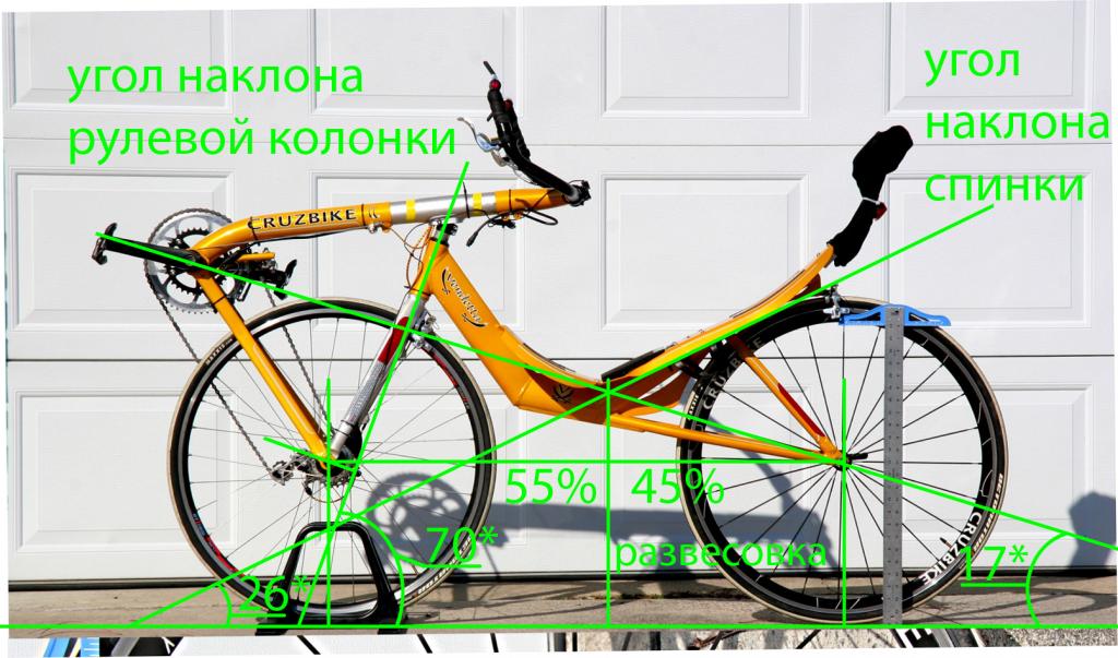

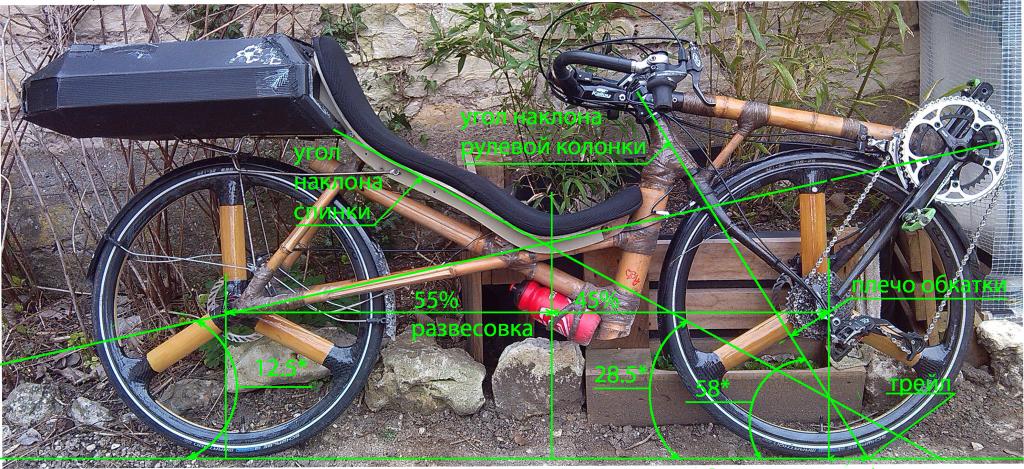

Я, к сожалению, не силен в терминологии...
А тут наткнулся на статью о положении переднего колеса, наклоне рулевой колонки, понятии "трейл"...и т.д. Правда она написана применительно к мототехнике (силы, скорости, углы...), но доходчиво.
Может еще кому-то будет интересно.
http://www.freebrothers.ru/article/inde ... x01&part=1
Номер сообщения:#2  СообщениеДобавлено: Ср янв 23 2008 23:36
спасибо! :D
Номер сообщения:#3  СообщениеДобавлено: Пт фев 08 2008 13:03
Ещё разъяснения по силам, действующим на переднее колесо...
http://moto-construction.narod.ru/f-f05.htm
Номер сообщения:#4  СообщениеДобавлено: Пт фев 08 2008 14:35
http://www.kreuzotter.de/deutsch/lenk.htm
всем учить матчасть!, считать, считать, считать...

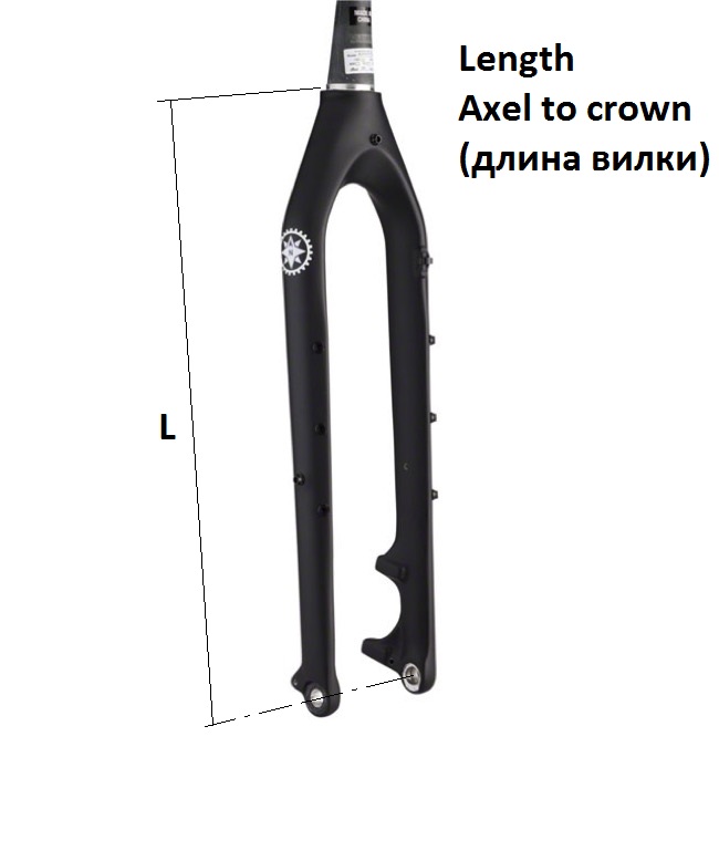

Размер 395 мм мне не понятен
Длина вилки считается от оси колеса до верха короны (точнее упора в нижнюю рулевую чашку). На картинке пояснил:

Имя: Андрей
провел не большие измерения переднеприводников.
для себя.
все на 700-х колесах.
цифры приблизительные, но интересные.
может кому пригодиться
Комментарий к файлу: бамбуковый французский лигерад
Комментарий к файлу: курузбайк
Комментарий к файлу: французский альбатрос
Комментарий к файлу: не известный мне карбоновый лигерад
