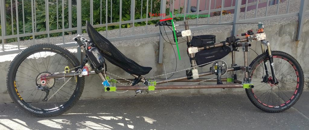

Олег, а ты не можешь на фотке на "кваде" сбоку нарисовать где у тебя тиллер и все другие "слова"?
 Заголовок сообщения: Re: Эффект (длинного) тиллера
Номер сообщения:#3  Непрочитанное сообщениеДобавлено: Пн авг 24 2020 13:48
