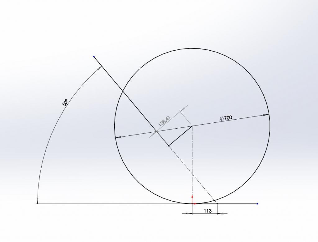

Ваши предположения, опыт, а может, расчёты?
Угол 50
Трейл 113
Плечо вилки 135
Колёса 27" (700 мм фактически)
Может, каких данных не хватает?

так?
на малых скоростях думаю будет стремится уйти с прямой

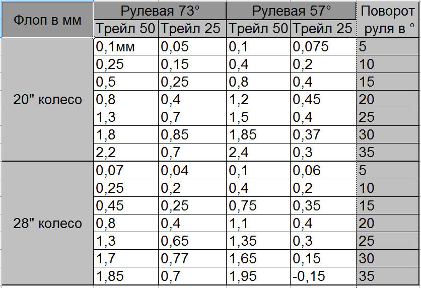

Недавно делал расчет значений флопа (в SketchUp) в зависимости от угла рулевой:
Нужно для будущего проекта.
Остановился на значении: не более 25мм трейла при 57° рулевой и диаметре колеса до 500 мм. Должно отлично рулиться на пешеходной скорости, но это пока ТЕОРЕТИЧЕСКИ.
