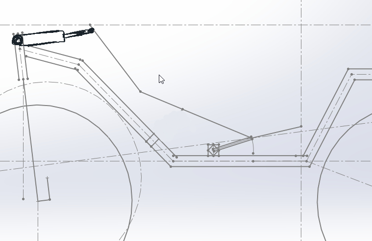

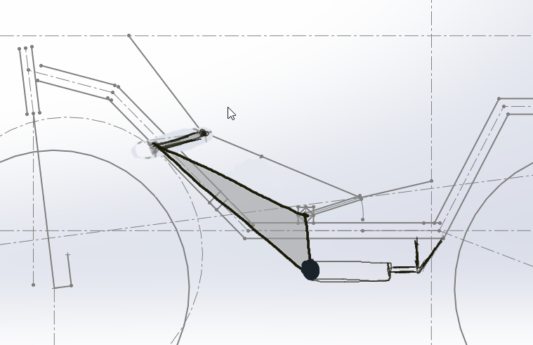

https://goo.gl/photos/roi9RqFxkD6uZxgv7
Альбом, примерно понятня идея, реальная реализация может отличатся :)
 Заголовок сообщения: Re: Регулируемый "на лету" угол кресла + подвеска кресла.
Номер сообщения:#4  Непрочитанное сообщениеДобавлено: Вт июн 27 2017 10:28
Олег, в твоей схеме есть маленький недостаток - при срабатывании подвески низа сидения спинка будет бить тебе в спину. Тут можно расположить вынос сверху, чтобы упирался в сидение в районе лопаток...но я бы сделал по другому - подвеску паралелограмную, и чтобы весь паралелограм поднимался и опускался.
Добавлено через 12 минут 18 секунд:
Хотя нет, на верхней картинке схемка пооптимальней будет - и легче, и проще, и почти одинаковая траектория сидения с нижней.
За это сообщение автора Jozef поблагодарил: Balor (Вт июн 27 2017 11:27)
