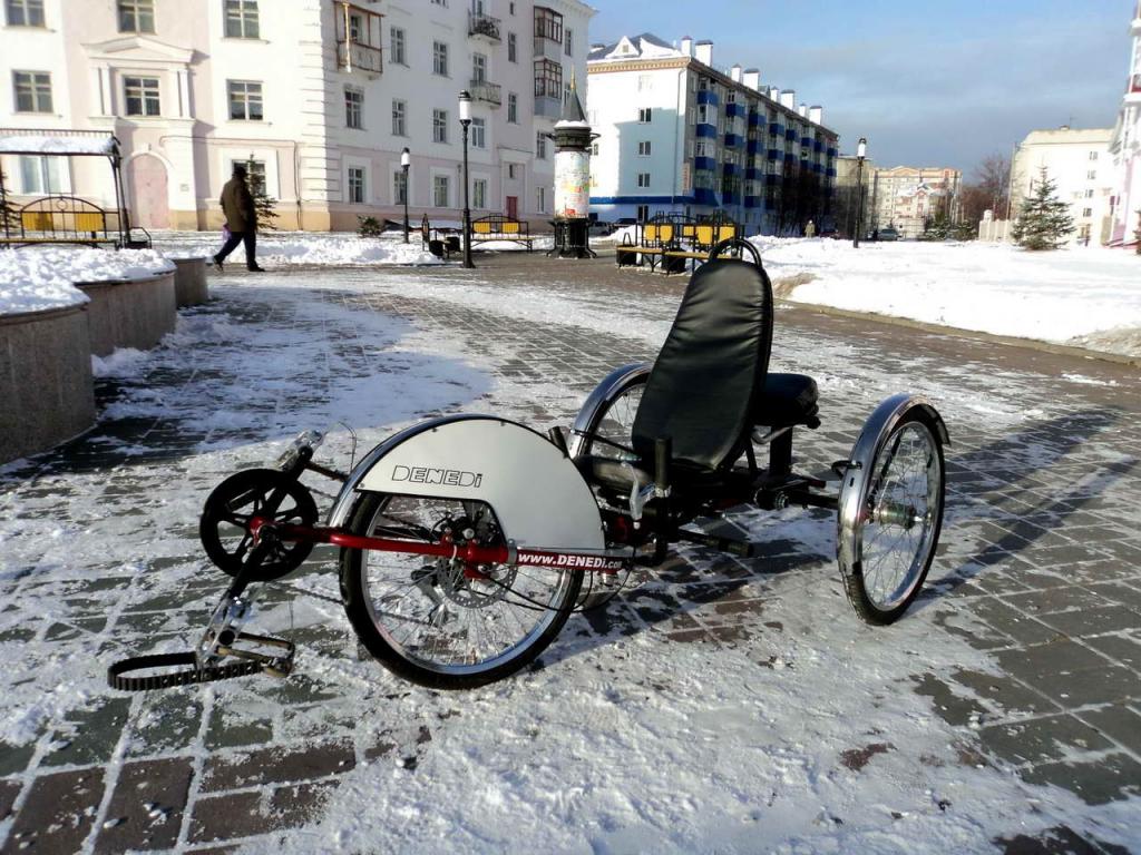

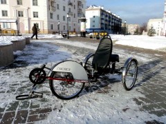

Да, это под "уники". Хитрые такие "уники" с тормозами. Втулка дорогая, если это уважаемый унициклистами стандарт ISIS. На сайте унициклистов можно найти ссылки на магазины по "железу".
Подобные велосипеды на трех колесах, сделанные на основе компонентов уницикла, существуют.
Ось 10 мм не выдержит, если ей придется передавать крутящий момент с шатунов
Если на нее не вставать всем весом, как на велосипеде, то можно поездить)
