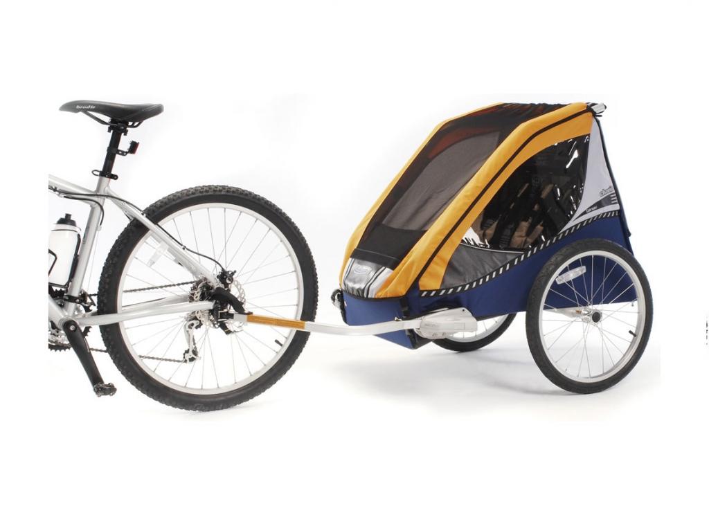

Всё очень интересно будет с вот такими, хорошо известными, одноколёсными прицепами. Как они не валятся и не валят всю сцепку с не низко сидящими 30 кг на хвосте?
Почему такие трейлеры НИКОГДА не делают с низким креплением?

Делают такие и уже много лет как и вес там явно не меньше: Изображение Изображение

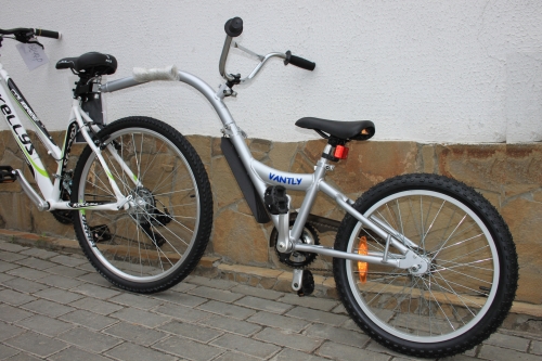

А вот что касаемо активных трейлеров, то вероятно крепление за подседел обусловлен упрощением конструкции и более стабильным вектором силы при толкании

То есть для активного надо проще, а для грузового - сложнее?
Да это скорее всего из-за необходимости высокого руля и соответственно подъема трубы рамы
Вот еще вариант: Изображение
А вот конструкция известная, но тут нижнее крепление конечно же обусловлено именно тем, что применяется готовый второй велосипед без сложных переделок: Изображение

у этого трейлера за подседелом 4 точки.
Откуда четыре взялось? :) Там те же три, но две точки соединены в одну и не более

У оси две точки, не одна. Соответственно за подседелом две оси одна поперечная другая продольная.
Там поворот по оси Z жестко зафиксирован и я уже говорил про это выше. Оси же там маленькие и разносом точек можно пренебречь.

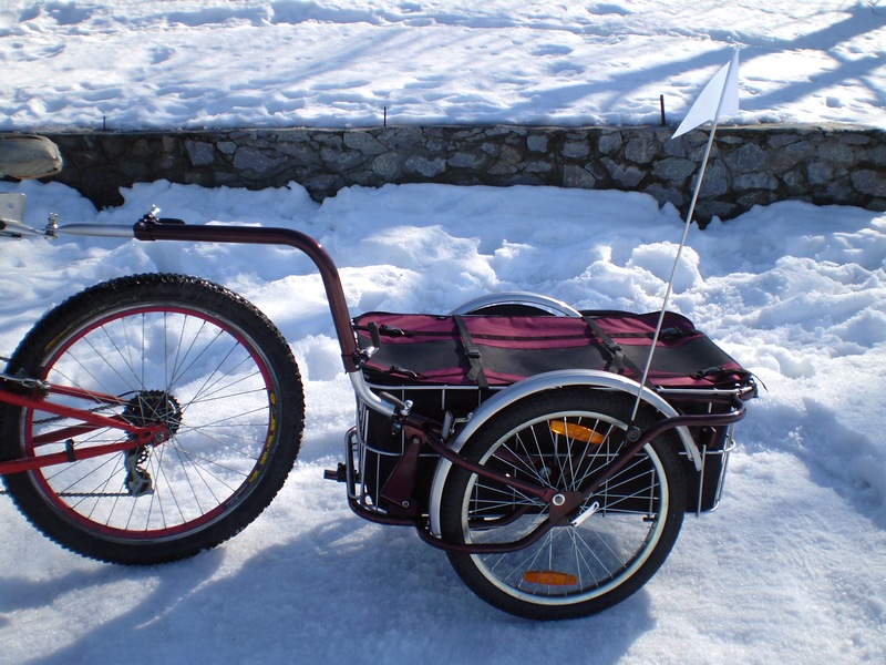

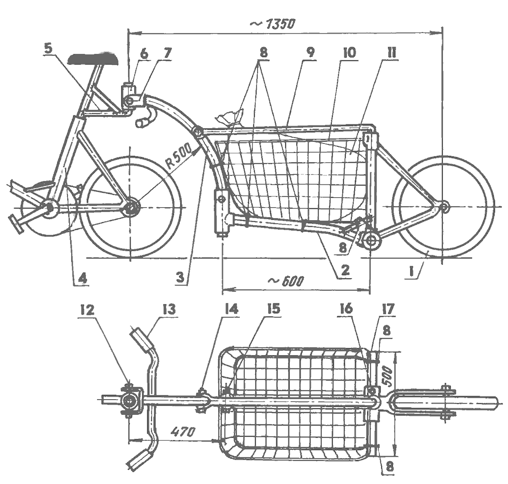

Крепёж проще и груз в колесо приходится.
Вот тут в какое колесо "приходится груз"?
Творение уже упоминавшегося здесь В. Гаврилова из Иноземцево.
