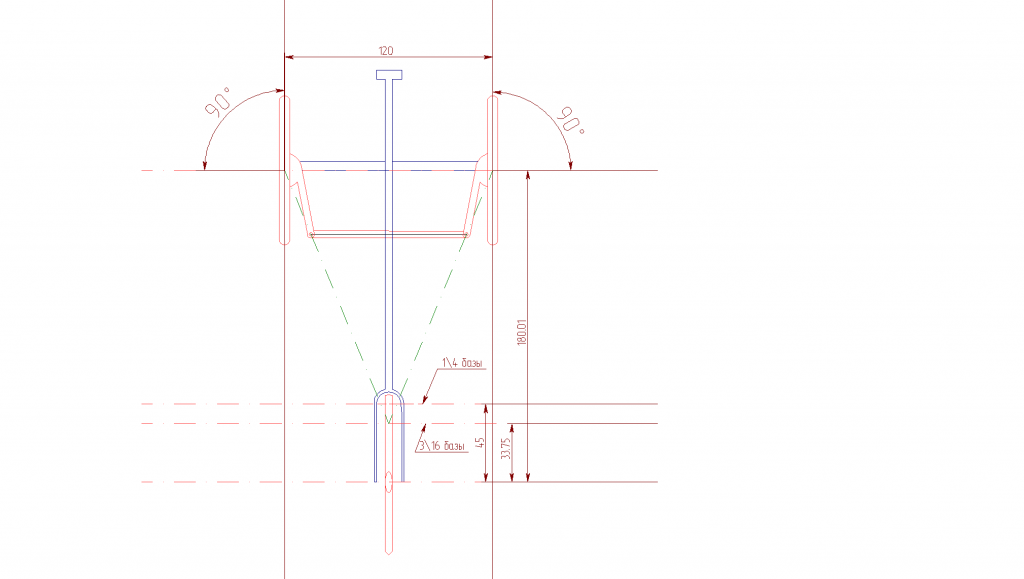

Точка пересечения боковых сторон трапеции лежит на задней оси.
Интересно, что в предыдущем материале сказано, что это пересечение должно быть на 1\4 базы от задней оси.
Такая геометрия рулевого управления позволяет достичь увеличенного углового различия между повернутыми колесами, что приводит к тому, что внутреннее колесо пытается следовать по окружности меньшего диаметра, чем это имеет место в действительности.
Не понял только, зачем это нужно. Но в модели действительно при большом угле внутреннее колесо хочет ехать по меньшей окружности, в итоге разница между окружностями становится больше колеи передних колёс.

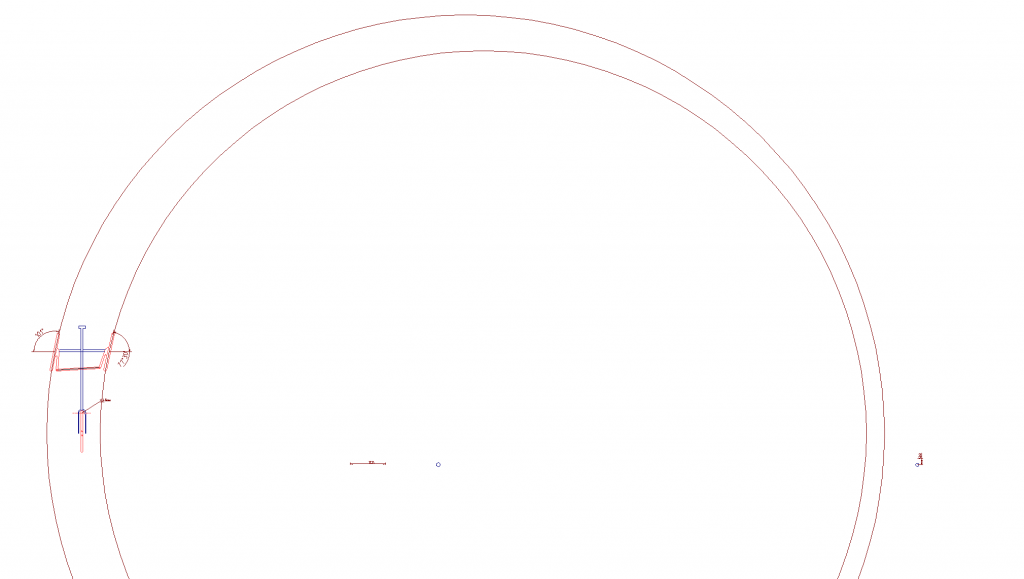

Вот, что получается... Теперь внутреннее колесо идёт по большему радиусу, чем ему следовало бы... Видео надо выкладывать или и так понятно?

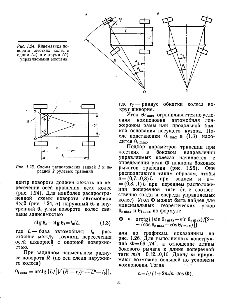

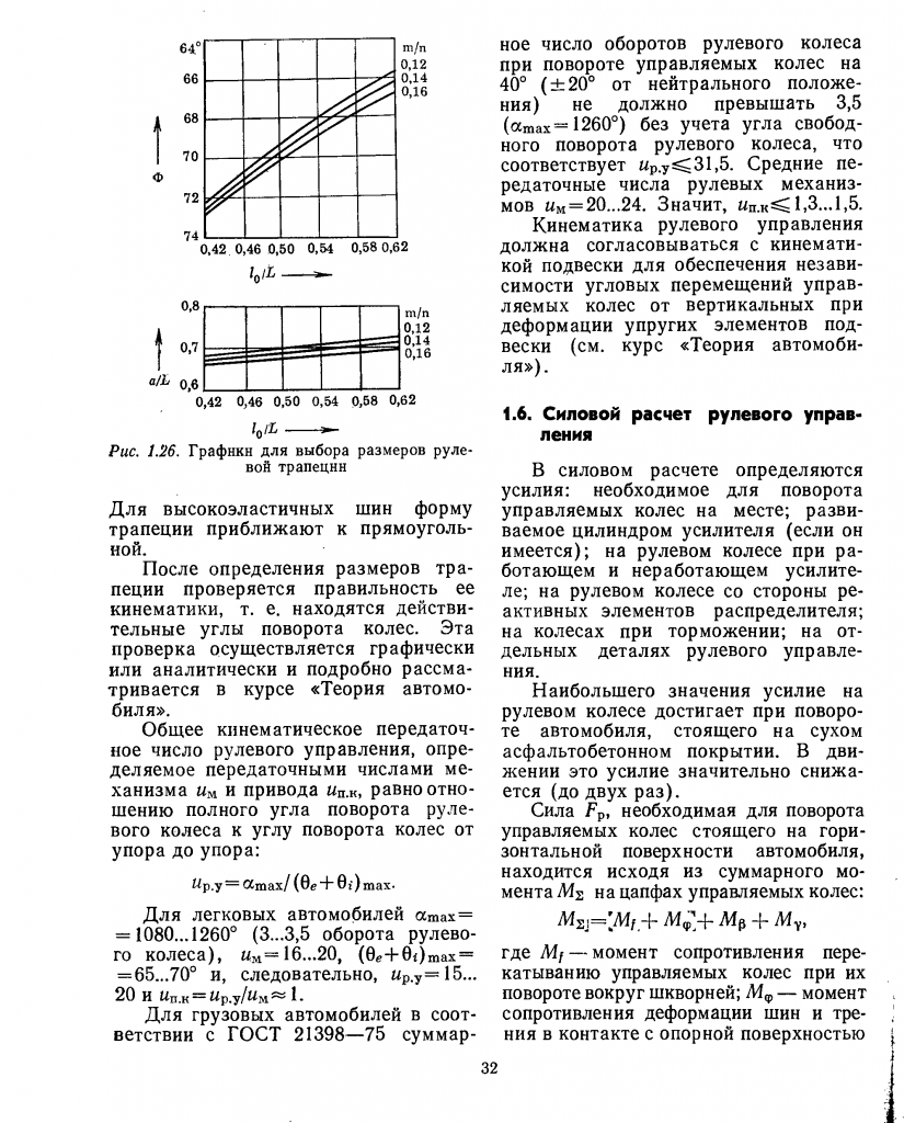

Номер сообщения:#14  Непрочитанное сообщениеДобавлено: Чт ноя 14 2013 23:13
Взято из книги: Автомобили: конструкция, конструирование и расчет. Системы управления и ходовая часть: Учеб. пособие для вузов/А. И. Гришкевич и др. - Минск, 1987 - 200 с, 2,6 МБ.
Ссылка только что проверена.
Комментарий к файлу: стр 31
Комментарий к файлу: стр 32

нда...что-то всё сложно как-то... Специально для любителей теории, наверное.
Попробовал решить задачку теоретически и понял, что разучился работать со всеми этими синусами-косинусами. Но зато обнаружил, что длина рычагов тоже влияет на углы, о чем почему-то умалчивают "источники". Так что имеет смысл поиграться с разной длиной в 2D.
А это проще - искать то, "о чем умалчивают "источники""?
m - длина поворотных рычагов (шкворней).
n - длина поперечной рулевой тяги.
a - высота треугольника Аккермана.
L - база аппарата.
l0 - основание треугольника Аккермана (расстояние между точками пересечения осей шкворней с опорной поверхностью).
Соотношения в реальных аппаратах:
а=(0,7...0,8)L при расположении рулевой тяги сзади управляемых колес (внутри базы).
а=(0,8...1)L при расположении рулевой тяги спереди управляемых колес (за пределами базы) (как у Bergoв).
m/n=0,12...0,16
l0/L=0,42...0,62
Это данные отечественных авто. Указаны на рис 1.26 (стр 32) - график для выбора размеров рулевой трапеции (из учебника для автоконструкторов).
Длину m принимают возможно большей по условиям компоновки.
Для высокоэластичных шин форму трапеции приближают к прямоугольной.
