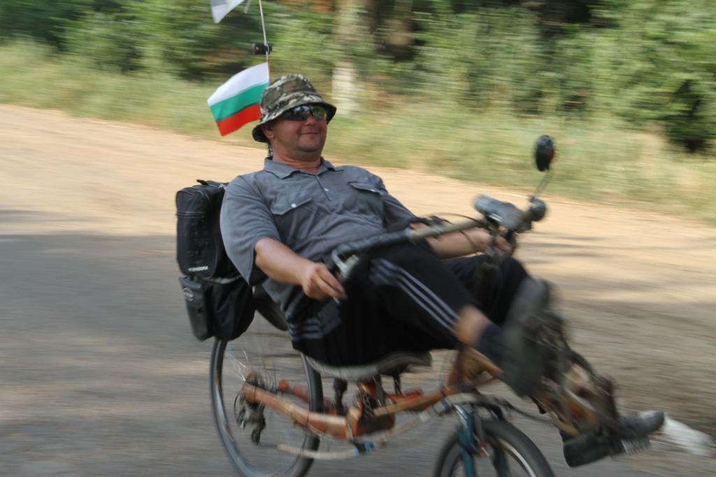

Я бы добавил еще и третий пункт: "притормаживание", когда нужно не остановиться, а просто немножко погасить скорость, например при спуске с горки или перед вхождением в поворот.
Лично я привык делать так:
Плановое торможение: одной правой рукояткой (заднее колесо)
Экстренное торможение: двумя сразу
Притормаживание: держу два пальца на правой рукоятке, слегка выжимая ее по мере необходимости, вот так:
(Фото из похода по Бессарабии, фотограф - Solo)
В отличие от Solo, я не люблю резких торможений, вместо этого предпочитаю пускать любую технику "накатом" (хоть лигерад, хоть мотоцикл).
